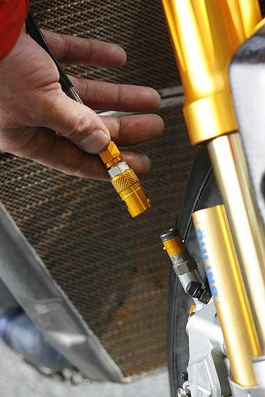

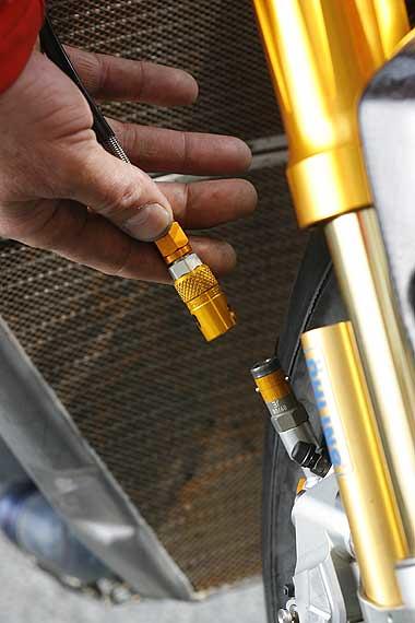

Das einzige wo ich schonmal echte "Schnellverschlüsse" bzw "Schnellkupplungen" in Bremsanlagen gesehen habe, war im Rennsport
