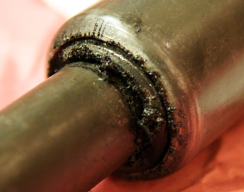

Ursache gefunden!
Hallo Allerseits,
ich habe soeben die Info vom Scharuber erhalten, dass sich wie vermutet der Ruckdämpfer, der auf den Kardan aufgegossen ist, gelöst hat. Einen gebrauchten Kardan habe ich schon ergattert, finanziell scheine ich bzgl. der Reparatur mit einem blauen Auge davon zu kommen. Alle anderen Bauteile sollen soweit ok sein, wobei die Kupplung noch nicht vollständig gecheckt wurde.
Hier findet ihr auch etwas zu dem Thema:
http://www.boxer-forum.de/dc/dcboard.php?az=show_topic&forum=6&topic_id=78874&mesg_id=78874&page=2
Ich versuche morgen Photos zu machen, damit man sich das besser vorstellen kann. Es handelt sich wohl um einen absolut seltenen Defekt.
Hier irgendwo sollte dieser Ruckdämpfer integriert sein:
http://www.realoem.com/bmw/showparts.do?model=0415&mospid=47978&btnr=26_0118&hg=26&fg=05
Fortsetzung:
Hallo Allerseits,
seit heute Abend steht die BMW wieder da wo sie hingehört, nämlich bei mir in der Garage abfahrtbereit für die Wochenendtour:
So schaut der Baz aus, wenn der Ruckdämpfer der Kardanwelle abgedreht ist:
http://www.transeurope.de/motorraeder/bmw_gs_1150/kardan/kardan2.jpg
http://www.transeurope.de/motorraeder/bmw_gs_1150/kardan/kardan1.jpg
Der Kardan war ansonsten echt noch ganz gut beieinander, der war schließlich original (245.000 km)
Bei der Gelegenheit hat man noch ein zwei Kleinigkeiten repariert. Kupplung ist absolut ok, nach 140.000 km ist die Sinterkupplung von TT noch nicht mal so weit runter, dass man die Distanzscheiben hätte rausmachen können.

Wenn die (kalte) Fuhre anfährt aber dann, wenn DrehMo "ansteht" nicht weiterkommt, wird kaum eine Vorgelegewelle gebrochen sein.
Bei einem Kupplungsdefekt wäre es zumindest unüblich wenn sich das nicht schon länger angekündigt hätte. Auch da ist "anfahren und dann streiken" unlogisch. Schlecht anfahren und dann "halbwegs" deutet auf Kupplung.
Ganz ehrlich:
Hätte ich nicht schon vorher einmal von "Schwingungsdämpfer der Kardanwelle defekt" gehört, wäre ich auch nicht auf eine solche Diagnose gekommen (aber auch nicht auf gebrochene Wellen :cool:)
Das corpus delicti liegt übrigens inzwischen bei mir im Keller und wartet auf's Zerlegen. Nimmt man 2 mächtige Schraubendreher und versucht den Dämpfer zu verdrehen lacht der nur. Der Test ist also "nicht ganz einfach"
