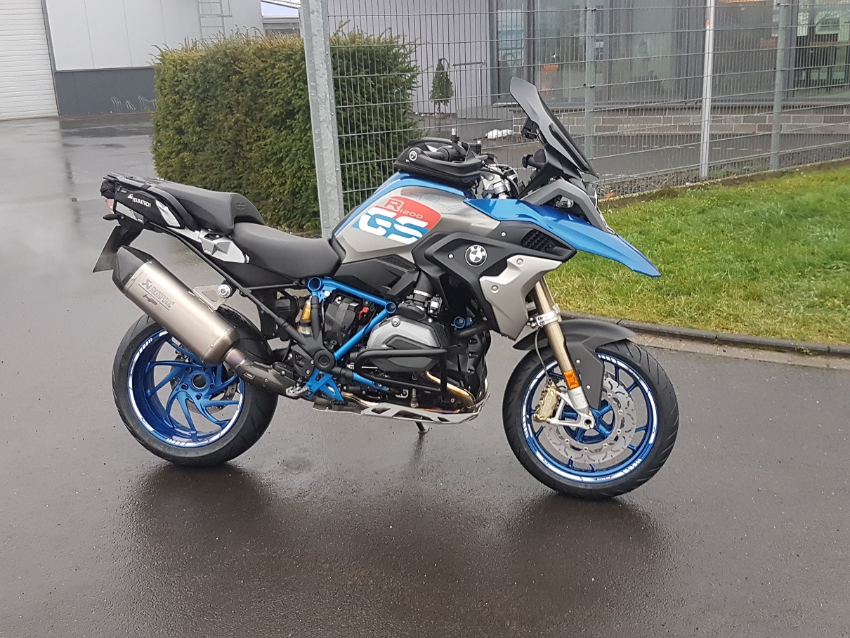

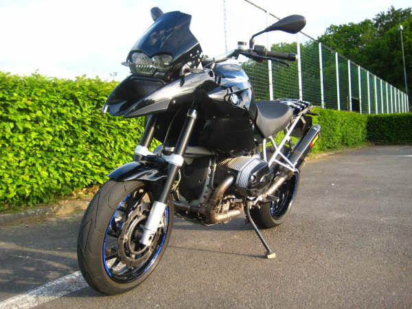

So langsam solltest du mal verstehen was ich hier an Informationen, auch zu den Radlagern alles geschrieben habe
Und jetzt nur für dich:
Du kannst eigentlich alles an BMW (Desing) Felgen fahren, den Felgen macht es nichts ob sie vor oder rückwärts laufen, soweit du in der Lage bist entsprechend Teile anzufertigen, bzw. zu lassen.
Teilung kommt auf die SW an.
Der Auspuff muss etwas geändert werden.
Und Nein,
Es gibt keine Briefkopie
Es gibt keine gelaserten Bleche mit entsprechender Teilung
Es gibt keine Spacer
Aber mit den hier gezeigten Anleitungen kannst du Dir das alles selber bauen, dann siehst mal was das auch für eine Arbeit und Zeit in Anspruch nimmt bis alles passt.
Hier mal mit K Felgen an der VA

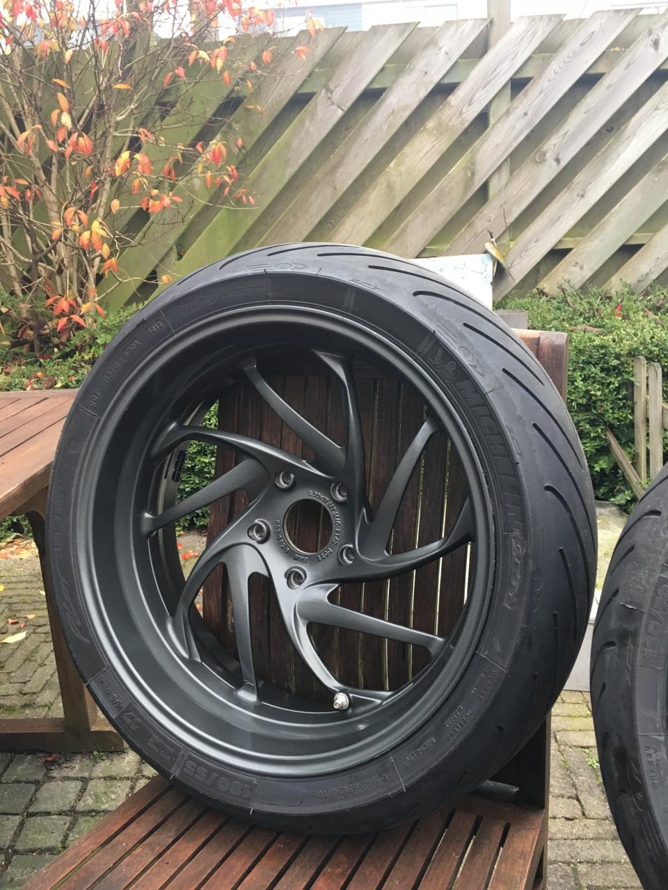

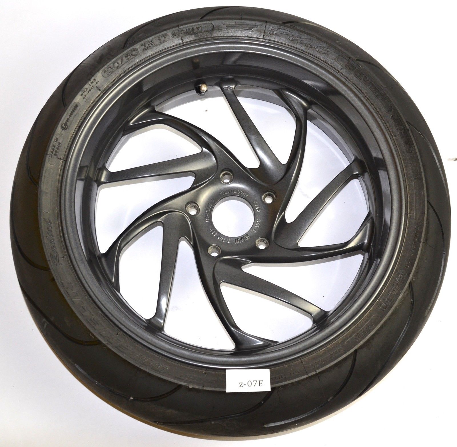

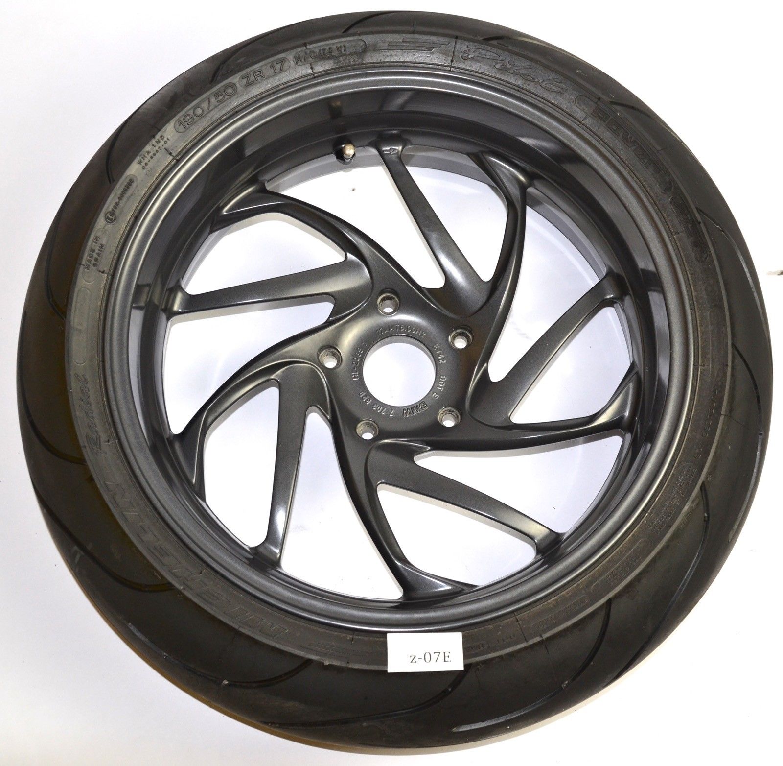

Wenn du Gussfelgen hast, kannst diese auf jeden Fall vorne verwenden.
Hinten gibt es bei den K Felgen Baujahr abhängig Unterschiede.
Schau aufs Bild bei 263, dort wird wie vorne und wie bei den GS Gusfelgen durch die Speiche der Luftkanal geführt.
Es gibt aber auch K Felgen die s-l1600.jpgeinen solchen Luftanschluss haben, bei denen musst du das RDKS von den Speichenrädern verwenden
Es gibt aber auch K Felgen die Anhang anzeigen 241394einen solchen Luftanschluss haben, bei denen musst du das RDKS von den Speichenrädern verwenden

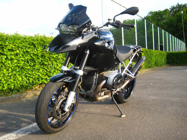

Hallo D.R.Boxer,
ich bin überrascht das der Frank hier alles 2 bis 3 mal schreibt.
Ich halte es mittlerweile für falsch, dass du glaubst (oder den Eindruck bei mir erweckst) dass du in Eigenregie den Umbau machen kannst.
Ich kann dir nur dringend den Tipp geben, nimm Kontakt mit Frank auf, sprech mit ihm ab was du haben möchtest und was seine Leistungen kosten. So wie du es angehst, wird das ganze in einem finanziellen Risiko enden ohne zu wissen, wie es mit den Eintragungen ausgeht.
Ich glaube, dass ua. durch meinem Umbau viele glauben, man geht ins BMW E-Teile Lager baut die (K oder R) Felgen dran und der Rest kommt dann automatisch.
So ist es leider nicht.
Daher, (vorher) reden kann Geld retten :-)

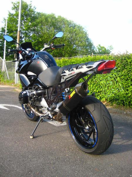

Kleine Anmerkungen.
Bitte nimm es nicht persöhnlich.
Als Erinnerung mein GS.
