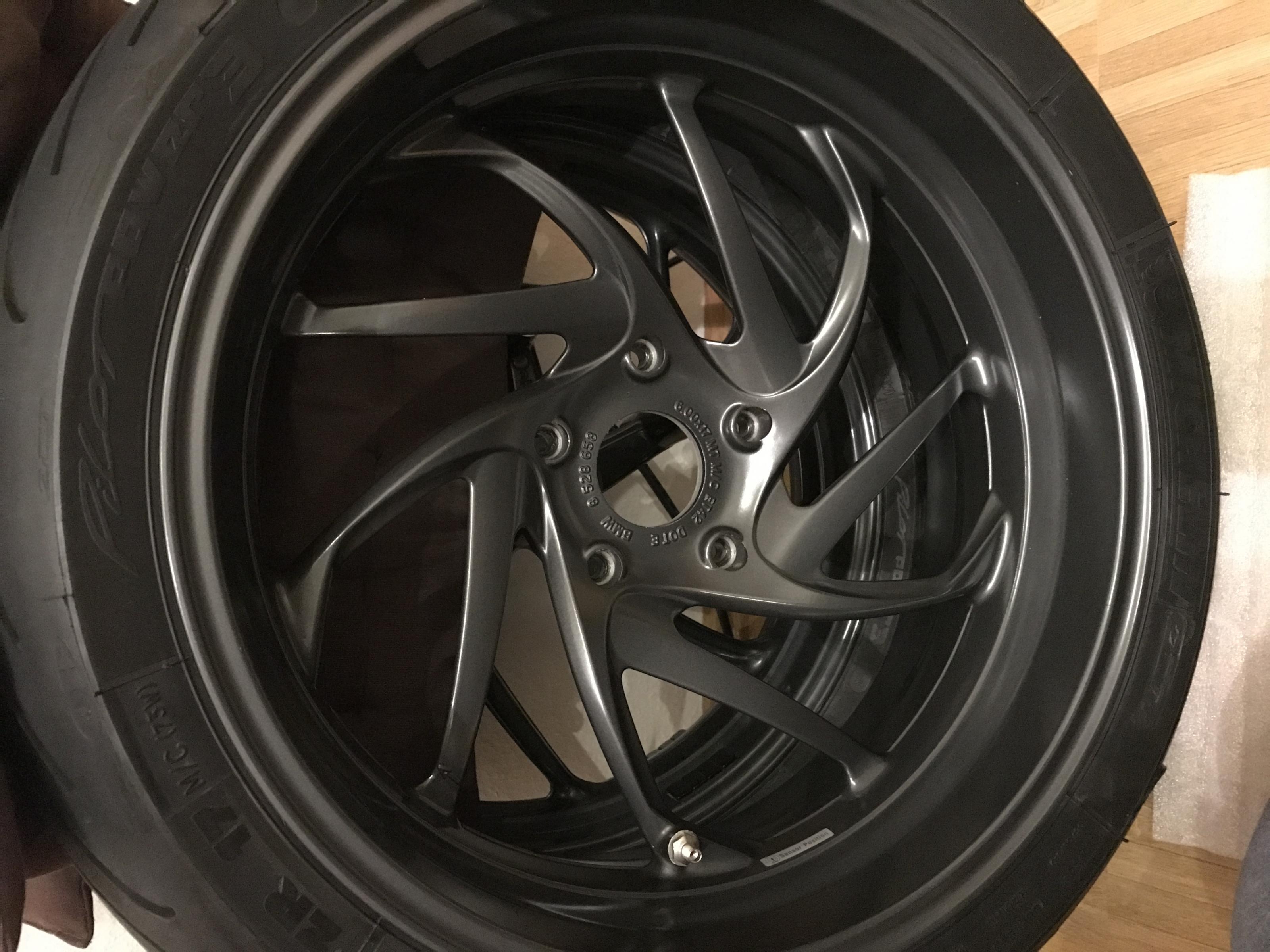

Weis jemand wie der genaue Farb-Code der Felgen der BMW R1300R/S heist , ist so ein dunkles Grau aber mit Klarlack überzogen ?
Leider kann ich im Internet nichts finden für einen Lackstift wenn man z.b. mal eine Steinschlag in der Felge erwischt hat.
Bis jetzt weis ich nur das es wahrscheinlich asphaltgrau-metallic sein sollte aber es ist kein Mattlack sonder mit Klarlack Überlackiert !
Vielleicht hat jemand einen Link wo man den Lackstift erwerben kann. Danke. :o
D.R.BoXer :cool:
Ab dem Zeitpunkt, wo Du Dir ueber das Motorradmodell vollstaendig im Klaren bist (eine R1300R/S gibt es meines Wissens _noch_ nicht), schaust Du einfach in den originalen BMW WebETK und findest dort den Farbcode, der zu dem Rad passt. Es gibt zwei (schwarz, asphaltgrau). Mit den Bezeichungen gehst Du zum Haendler, Lackierer etc. und laesst Dir das entweder (fuer Lackstift, Spruehdose oder Deine Lackierpistole) anruehren oder nimmst die eventuell schon fertig erhaeltliche Mischung direkt mit.
Ich sehe da jetzt kein Problem, das sich nicht mit eigenem Einsatz (Tastatur) muehearm im Handumdrehen loesen liesse?

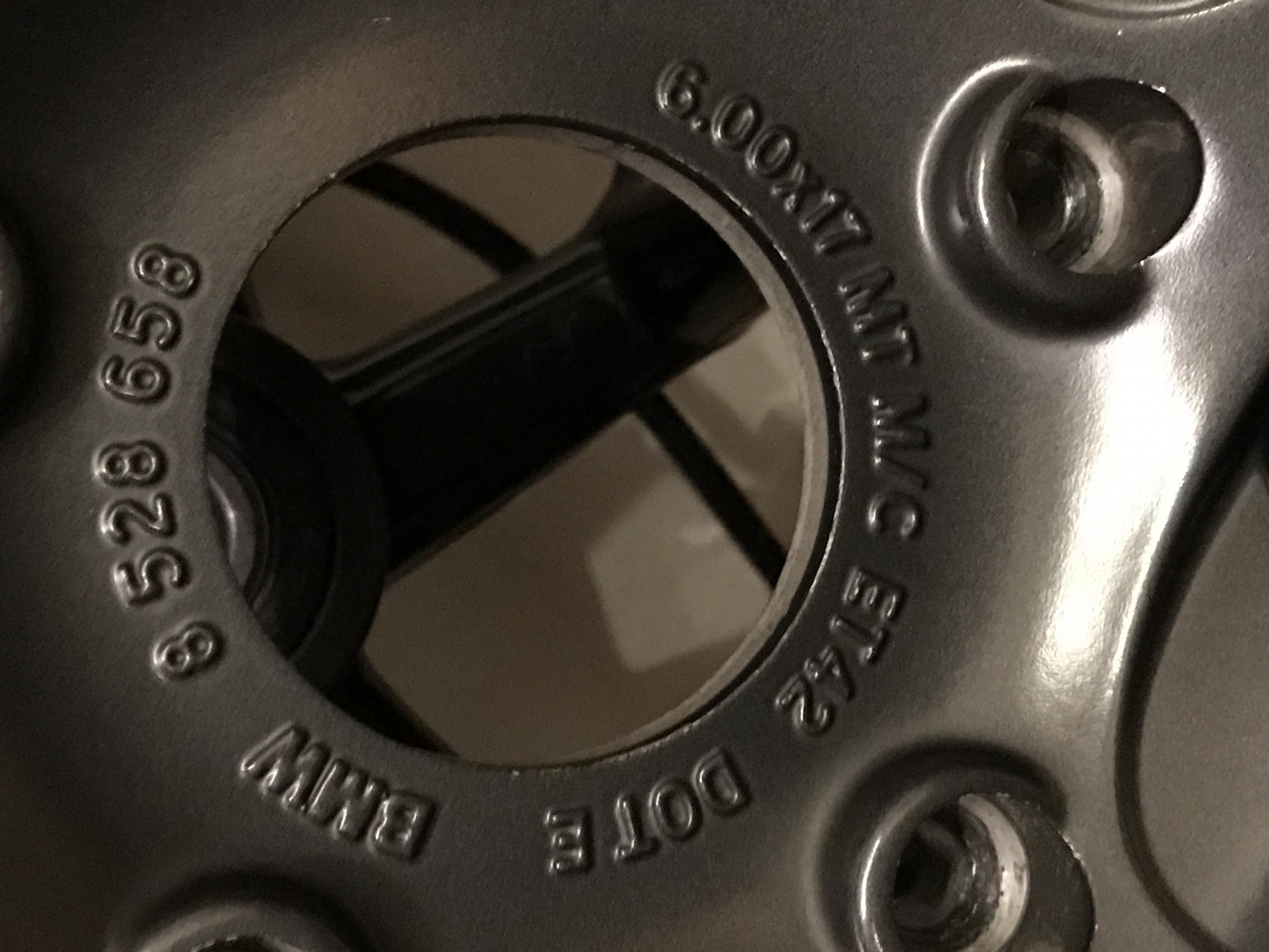

Servus.
War inzwischen (ohne abschliessend erfolgte Eintragung) beim TÜV. Der gute Mann hat sich natürlich quer gestellt.
Er brauche Festigkeitsgutachten für die Felgen ... weiss nicht ob das mit dem ABS noch funzt etc.
Eigentlich wollte ich dann zum Rennkuh fahren, da wäre das TÜVen kein Problem.
Leider hat RK nur Mitte der Woche TÜV Termine und ist 400 km weit weg.
Hat noch jemand Tipps im Grossraum München, wo man den 17er Satz von RK (Scheinkopie hab ich vorliegen) eingetragen bekommt ?
So ganz ohne Eintragung ist mir das zu riskant.
VG
Andi

Servus.
VG
Andi

Hallo zusammen habe genau das selbe Problem habe ne Bj 17 gs lc mit r Felgen umgebaut vorne 120/70 /17 hinten 180/70/17 und habe nu mit dem TÜV Rheinland ein Handicap kann mir jemand weiterhelfen . Gutachten oder Eintragungs Nummer beim TÜV. Würde mir echt weiterhelfen.

Was ich nicht verstehe ist, wenn ihr doch bei Rennkuh den Satz gekauft habt, dann muß doch ein TÜV Gutachten dabei sein, oder ist es nur die Spezifikation die Rennkuh auch verkauft und ihr das in Eigenregie eintragen wollt ?

Da ist kein TÜV Gutachten dabei bei Rennkuh. Kannst Du halt bei RK günstig und einfach eintragen lassen ... wenns nur net so weit weg wär.

Tja dann ! Man(n) kann nicht alles haben, in einen sauren Apfel mußt du beißen.
Oder im Vorfeld abklären und ggfl. bei einem Anbieter mit Gutachten kaufen.
Ich wollte ursprünglich auch die Alpina Carbon Felgen kaufen, gab aber kein TÜV oder Festigkeitsgutachten dafür. Nach Rücksprache mit dem TÜV habe ich dann die Finger davon gelassen und mir Kineo Felgen geholt.
