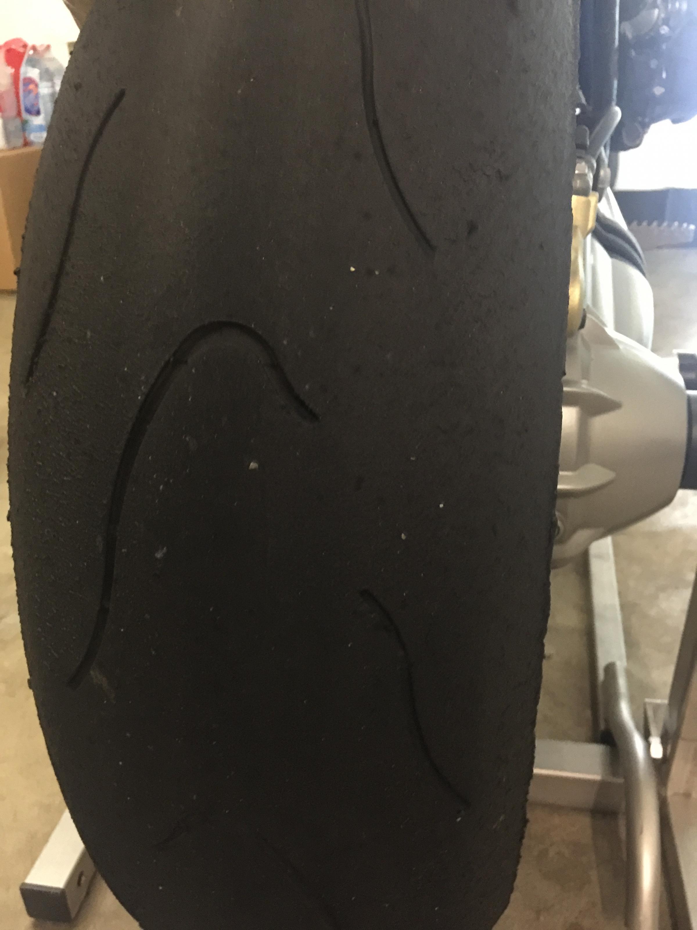

Meine Reifen sahen auch öfter so aus ...
Man sagte mir, das wäre ein Zusammenspiel aus höherem Gewicht (gegenüber Sportmoppeds), viel Drehmoment untenrum, (zu) spätem und (zu) heftigem plötzlichen Gasgeben.
Wir Mu5chis müssten schon früher (noch in größerer Schräglage) sanft beschleunigen und würden damit den Reifen nicht so überfallen.
Allein mir fehlten die Eier um das konsequent umzusetzen ... :redface:

das könnte passen als Erklärung .........

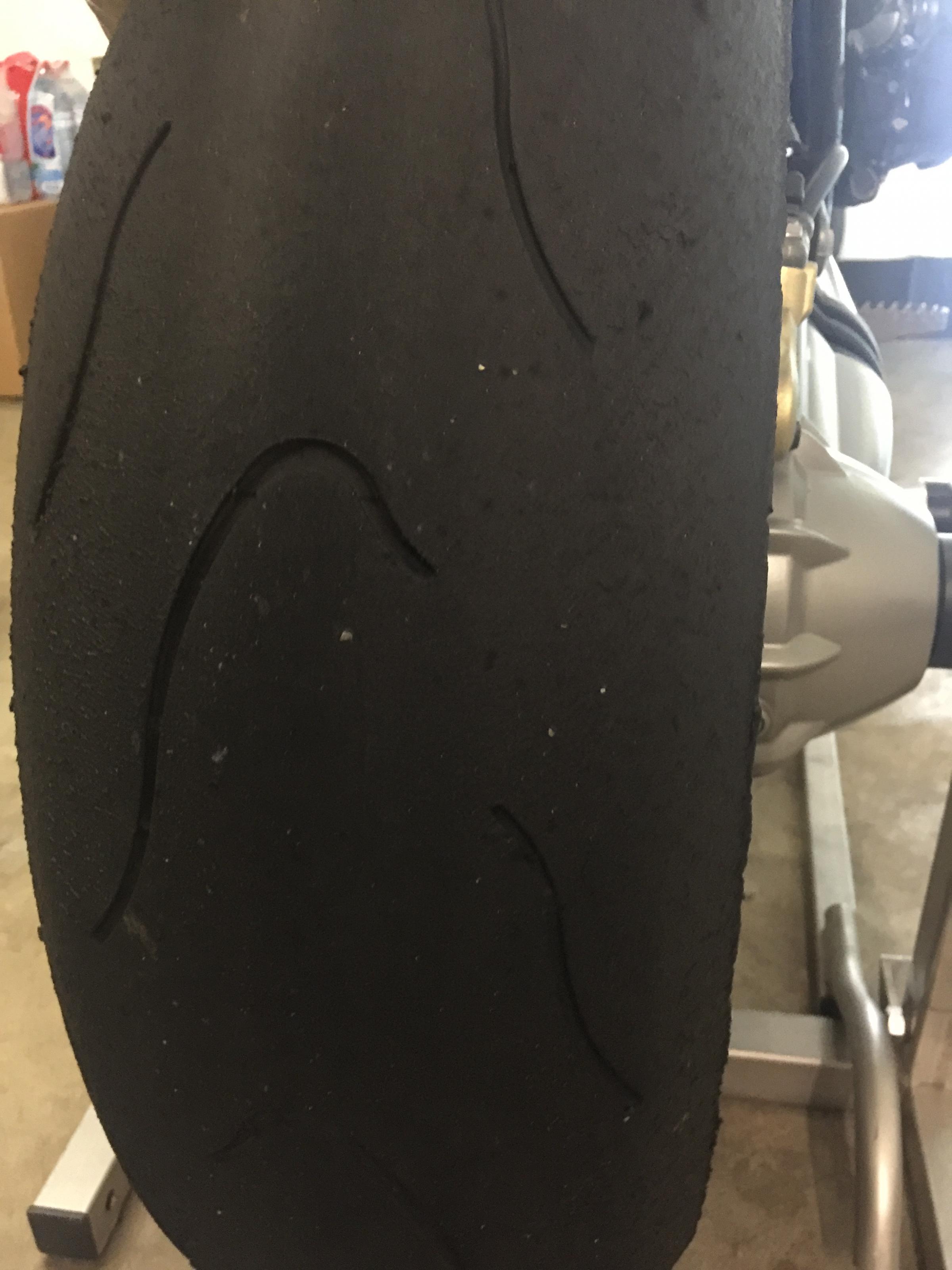

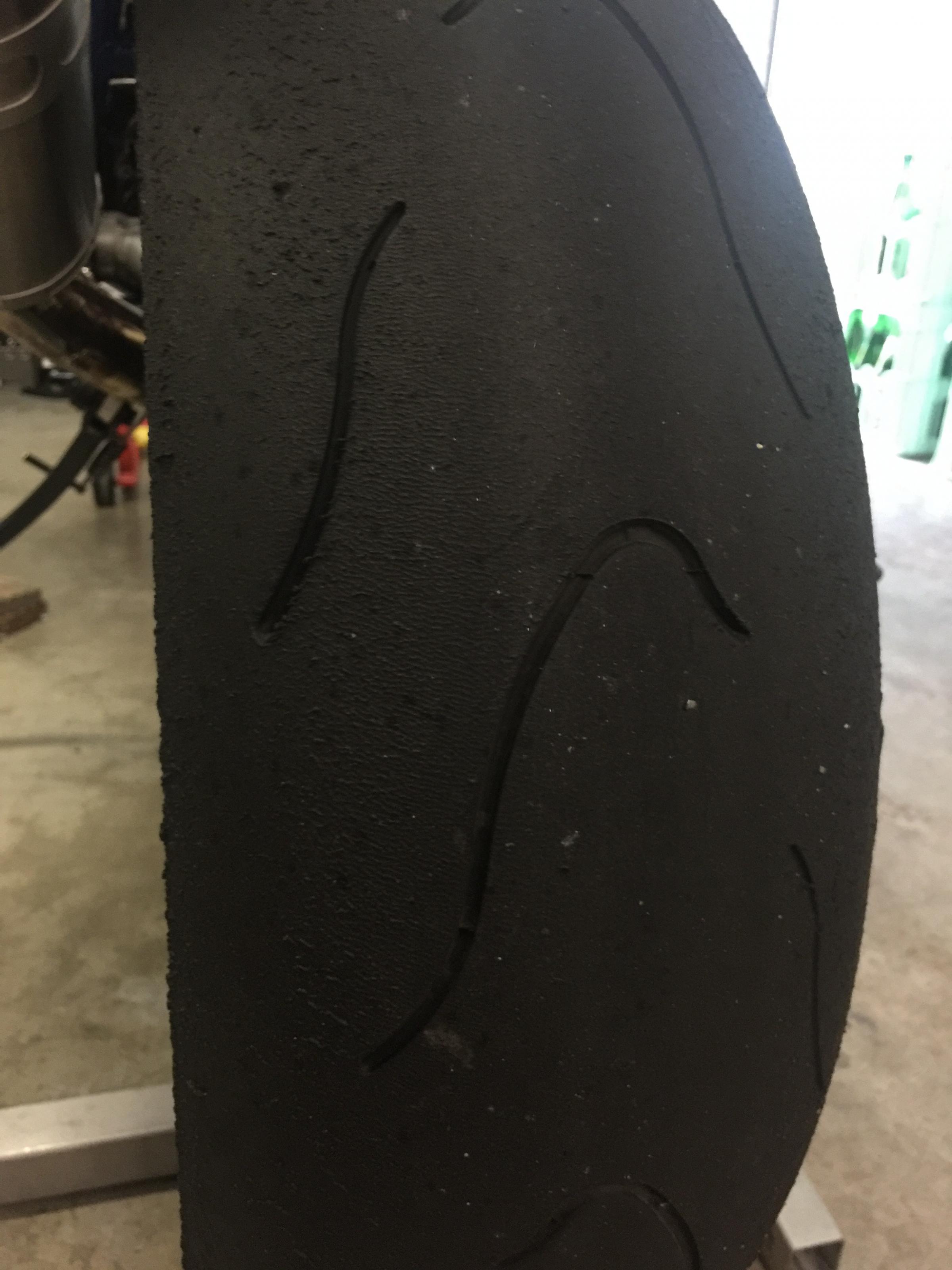

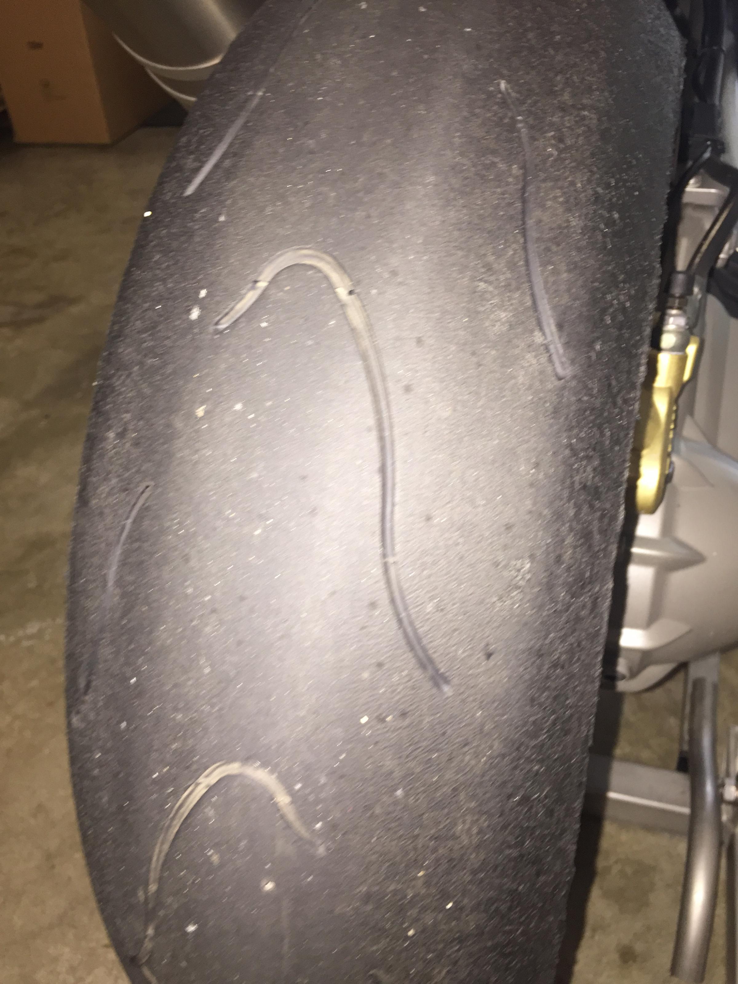

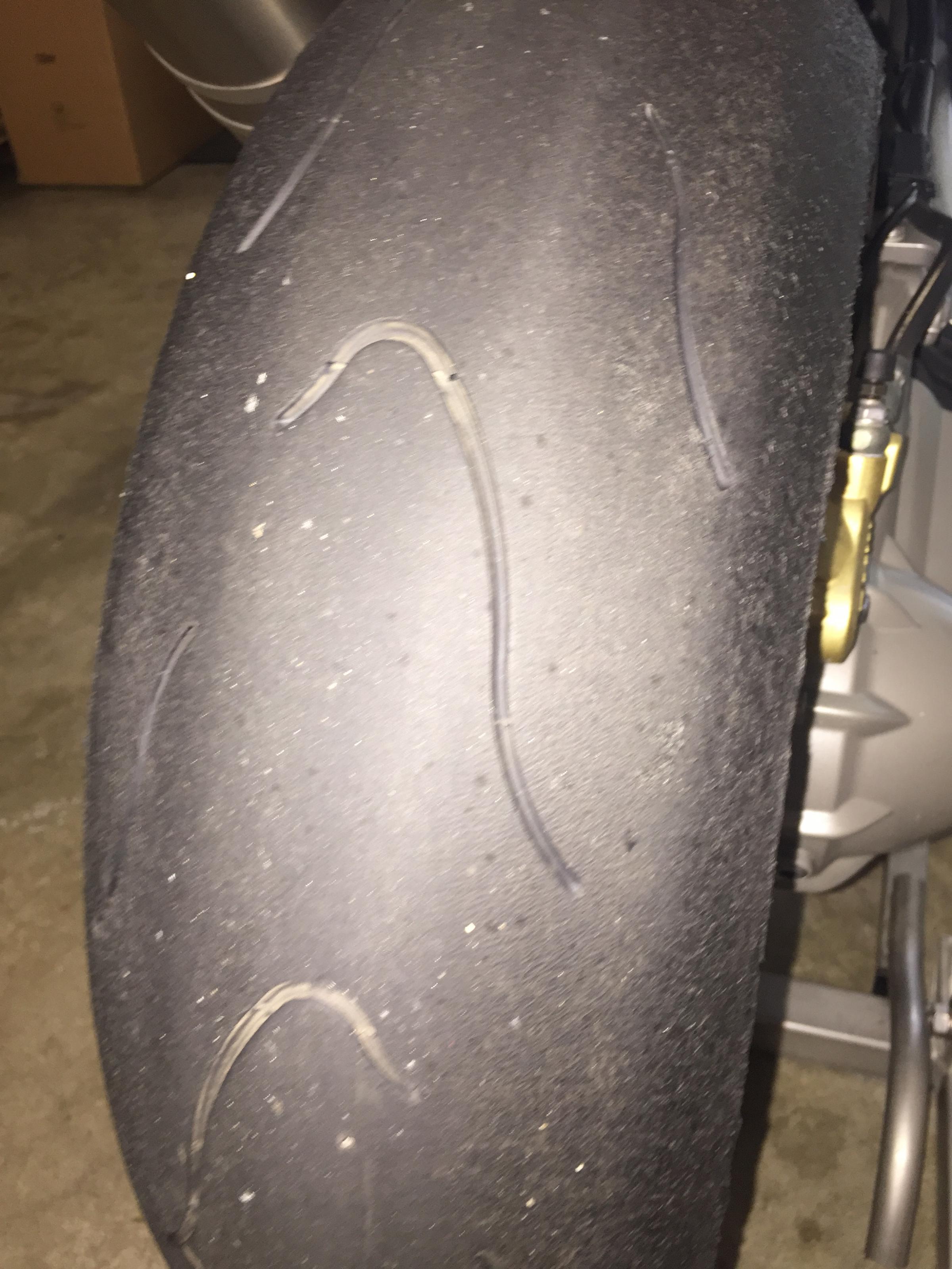

Bin mal in die Garage und habe Foto gemacht ;) alter K3 halben Tag 2015 in Mettet (danach leider längerer Ausfall wegen Unfall), jetzt aber wieder 2,5 Tage Assen 2017 und 1 Tag Sachsenring ...........anscheinend fahre ich im Landstraßenmodus über den Kringel das der K3 so lange hält ..........
Die Bilder von den Reifen sind leider sehr dunkel ............und die MM..........ach was ich die Karre liebe :rolleyes:

Hmmm ...
Zwei Tage Spreewaldring, Lehrgang bei Jörg Teuchert. Der K3 hat gerade so gereicht. [emoji15]

wie du schreibst .......nicht so viel bremsen und gleichmäßig wieder raus :cool::rolleyes: dann hält das Teil

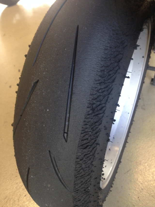

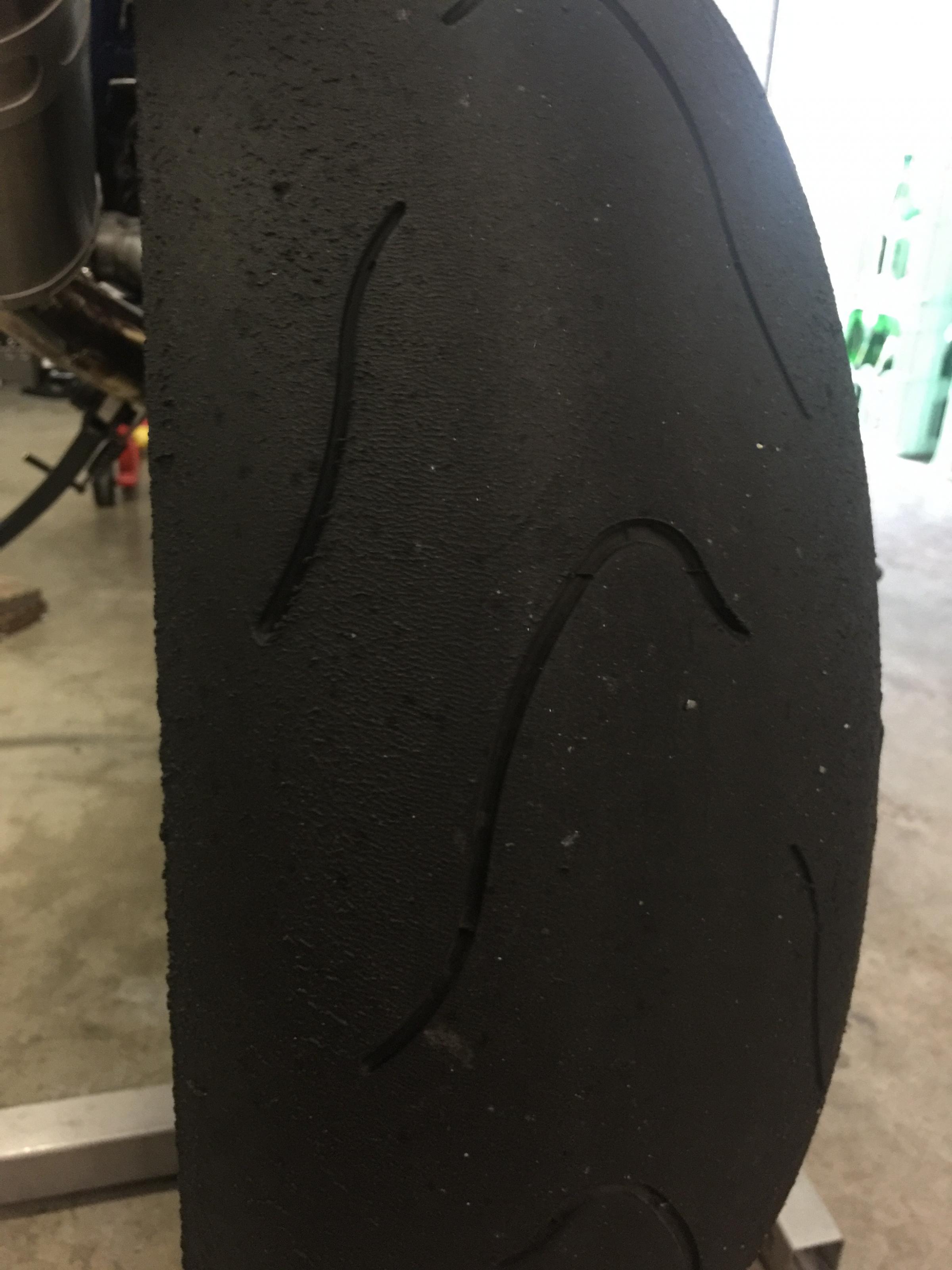

Na ja, 1 Grund für die Stagnation hab' ich denk ich schon rausgefunden.
dank Besserwisser-Modus hab' ich den Luftdruck hinten viel zu lange zu hoch gehabt.
erst am Nachmittag des 2ten Tages bin ich auf 1,8 heiss runtergegengen,
erst dann hat's aufgehört den Reifen aufzufressen.
schön, daß man auch in hohem Alter beim Mobbed-Fahren noch was lernen kann.
Hatte mich vor ein paar Jahren zum Thema Luftdruck auf der Rennstrecke mit Fahrwerksspez. und Leuten die fast jedes WE auf unterschiedlichen Strecken ihre Kreise ziehen mal etwas intensiver beschäftigt, hier bekam ich immer die gleiche Aussage, das hier gezeigte Reifenbild deutet klar auf zu hohen Luftdruck hin, auch wenn der Hersteller etwas anderes vorschreibt. :rolleyes:

Hat er doch geschrieben dass er mit zu hohem Luftdruck gefahren ist [emoji85]

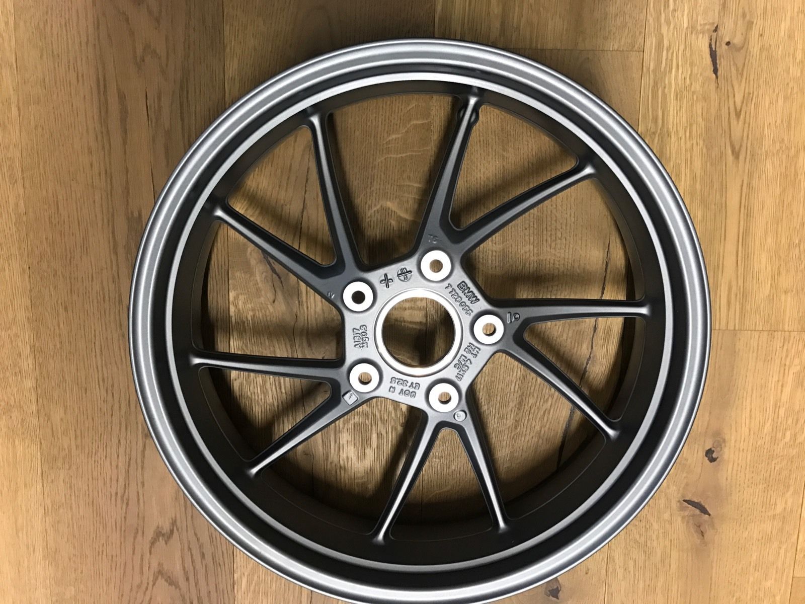

Nachdem ich in den letzten Tagen sehr viele PN`s bekommen habe,
-wie ist das mit dem Versatz der Spur
-wie funktioniert der Umbau
-eintragen

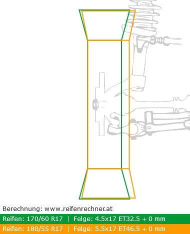

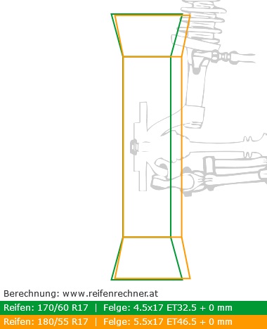

hier mal was zu Versatz zur orginal Felgen-/Reifengröße.
Serie GS: 4,5 x 17 ET 32,5 mit 170/60 R 17
Umrüstung mit LC Rad von:
RS, R = Grau
RT = Silber
Orginal Rad der LC K 5x Reihe: 5,5 x 17 ET 46,5 mit 180/55 R 17
Hier der dabei entstehende Versatz auf der GS Schwinge, R, RS und RT haben eine andere, die diesen für die breitere Felge für die Modelle ausgleicht, denn länger ist Ihre Schwinge nicht, ist folgender bei:
4,5 x 17 ET 32,5 zu 5,5 x 17 ET 46,5
Aussen - 1 mm
Innen + 27 mm

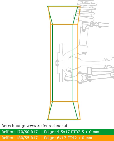

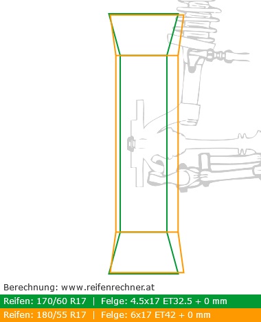

Bei Verwendung einer K 1300 Felge
4,5 x 17 ET 32,5 zu 6,0 x 17 ET 42
Aussen + 9 mm
Innen + 29 mm

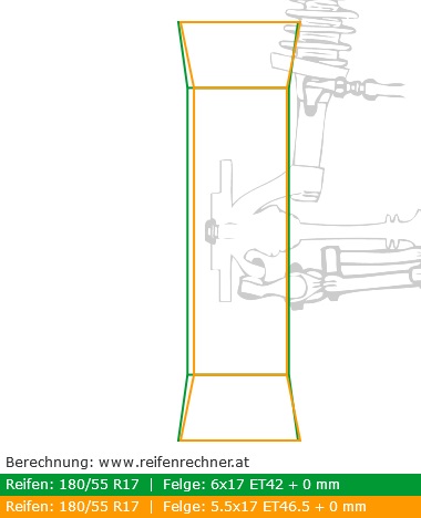

Und hier der Vergleich

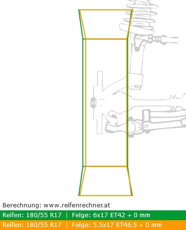

5,5 x 17 ET 46,5 zu 6,0 x 17 ET 42
Aussen - 10 mm
Innen - 2 mm
Wie funktioniert, bzw, funktioniert der Umbau:
Ich fahre hinten die 6,0 x17 ET 42 Felge der K 1300 S und kann nach 2000 km sagen, funktioniert.
Fällt rechts nicht anders wie links in die Kurven, kein Unterschied beim drücken, oder Bremsen in Schräglage, völlig neutral (besonders da ich um den Versatz weiss)
Eintragen:
Da sollte man sich an den Tuner wenden, ganz günstig wird es wohl nicht, aber selber wird das nichts.
Und vieleicht ist hier einer im Forum der Carbon oder Acewell Felgen fährt und mal nach der ET der hinteren Felge schaut und hier postet.
Servus Frank Du schreibst :
Aussen + 9 mm
Innen + 29 mm
Ist das die 6 Zoll Felge kommt um + 29mm näher also weiter nach rechts zur Auspuff-Innenseite heran,
das heist dann man muss bei der Auspuffhalterung eine Distanzscheibe ( wieviel ? ) unterlegen damit eine Reifenfreigängigkeit gegeben ist ?
Und um + 9mm weiter nach links heraus von der Schwinge weg ? Danke.
D.R.BoXer
fralind
fralind
08.03.2010
5.937
DIe Euro 4 Anlage passt plug & play nicht wirklich.
Damit sie spannungsfrei (Titan ist dünn und reisst schnell) unten am Aufschubrohr und oben an der Befestigung am Rahmen sitzt, habe ich das Rohr zum ESD abgetrennt und in einem anderen Winkel neu verschweisst, damit ist ausreichend Platz zwischen Reifen und ESD, so dass auch ein 190/55 R17 Reifen montiert werden könnte.
