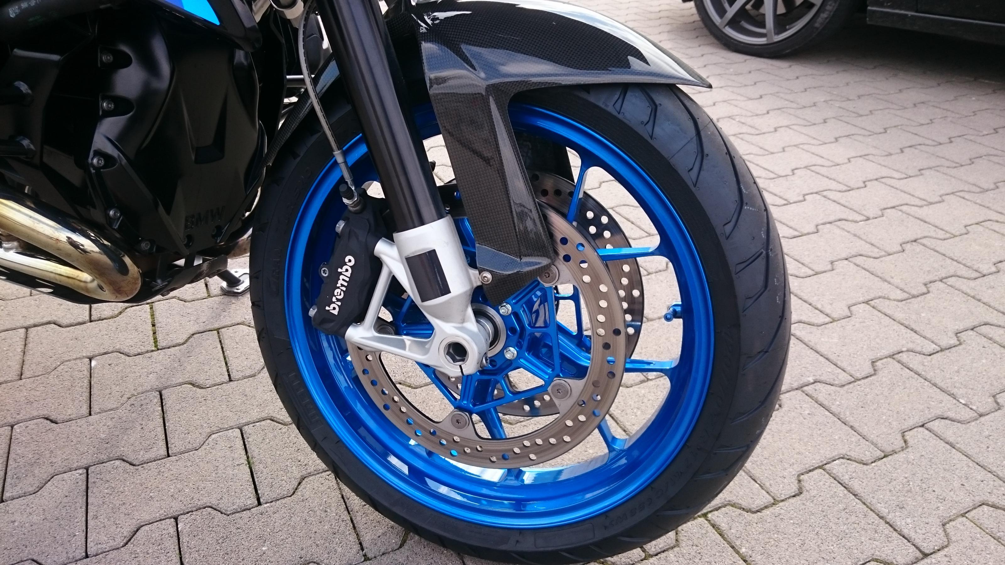

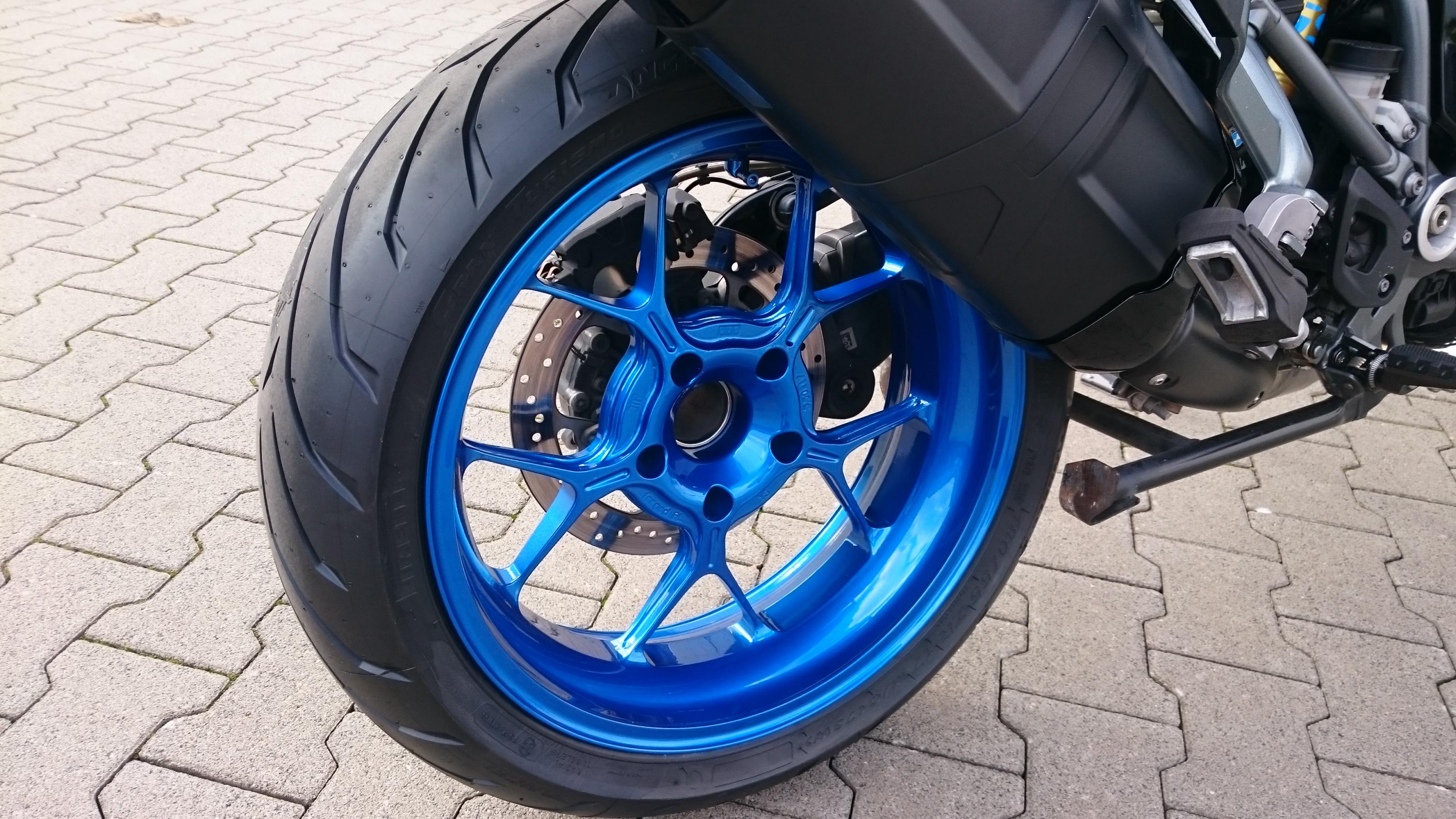

Möchte mich mal wieder zum 17 Zoll Umbau der GS-LC melden.
Welche Reifen Marke habt ihr auf den 17 Zoll montiert und wie sind die Erfahrungen auf der Strasse,
wie Kilometerleistung, Luftdruck, Fahrweise usw.
P.S. Ich persönlich fahre den Michelin ROAD 5

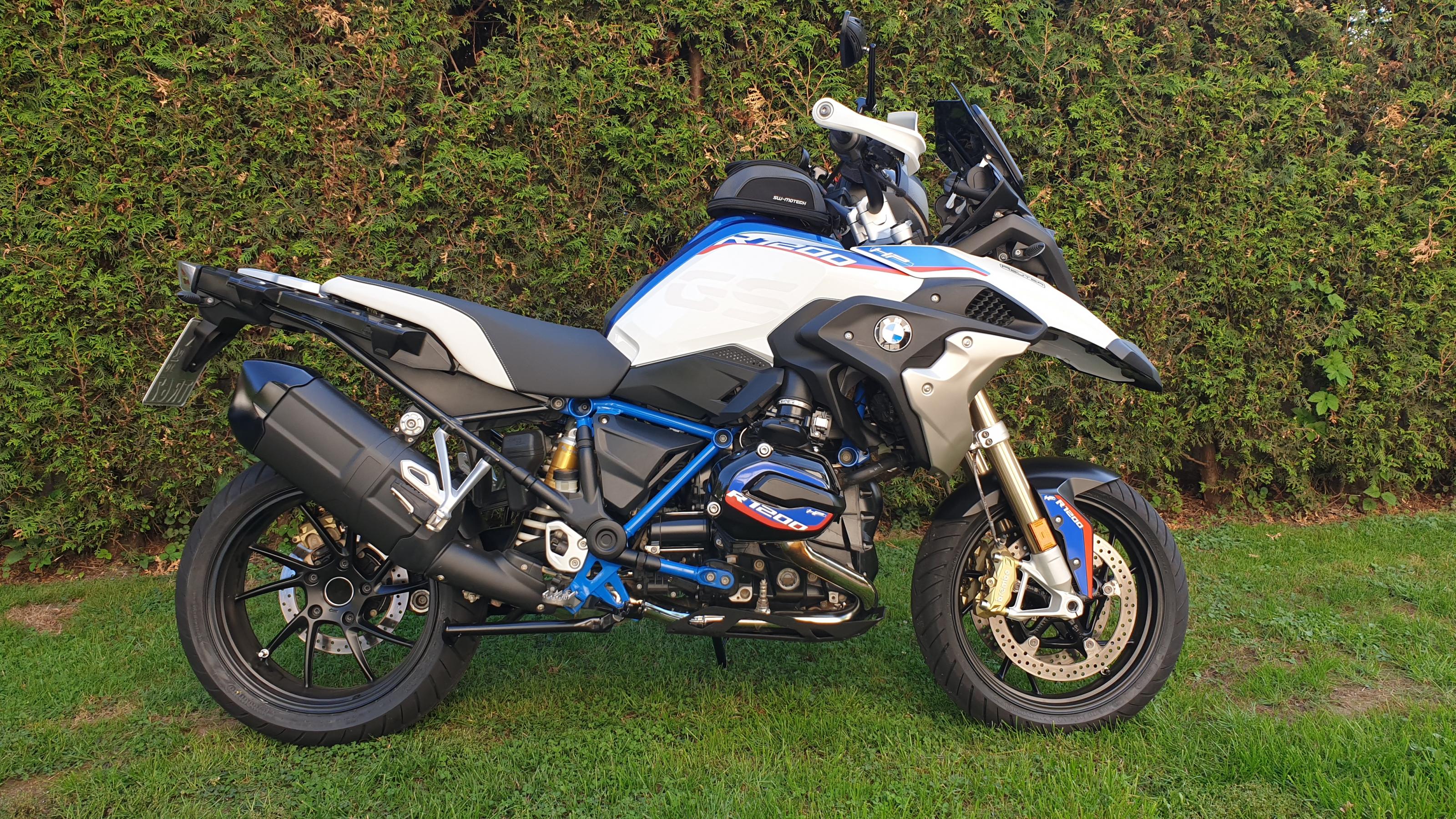

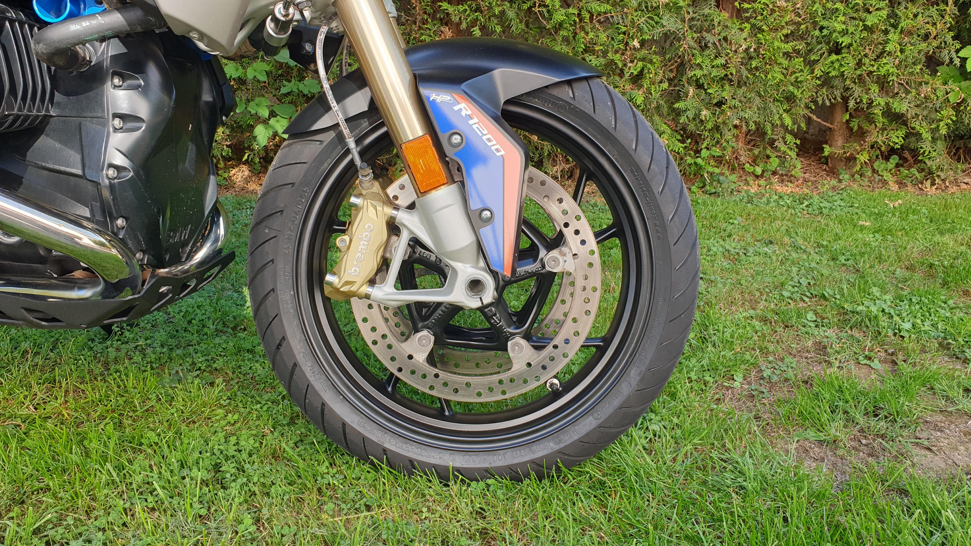

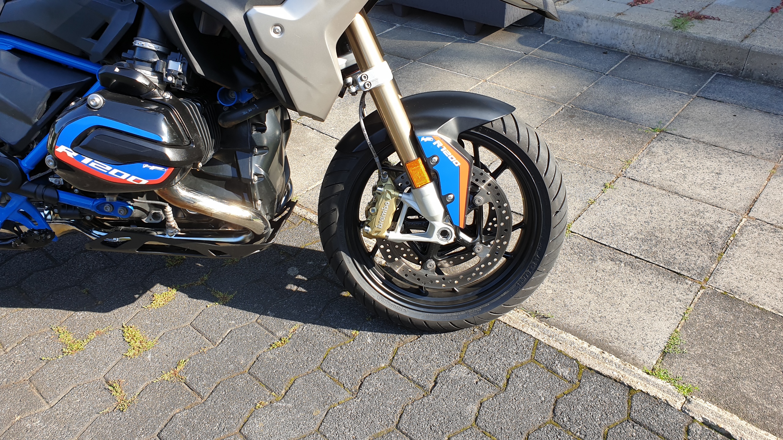

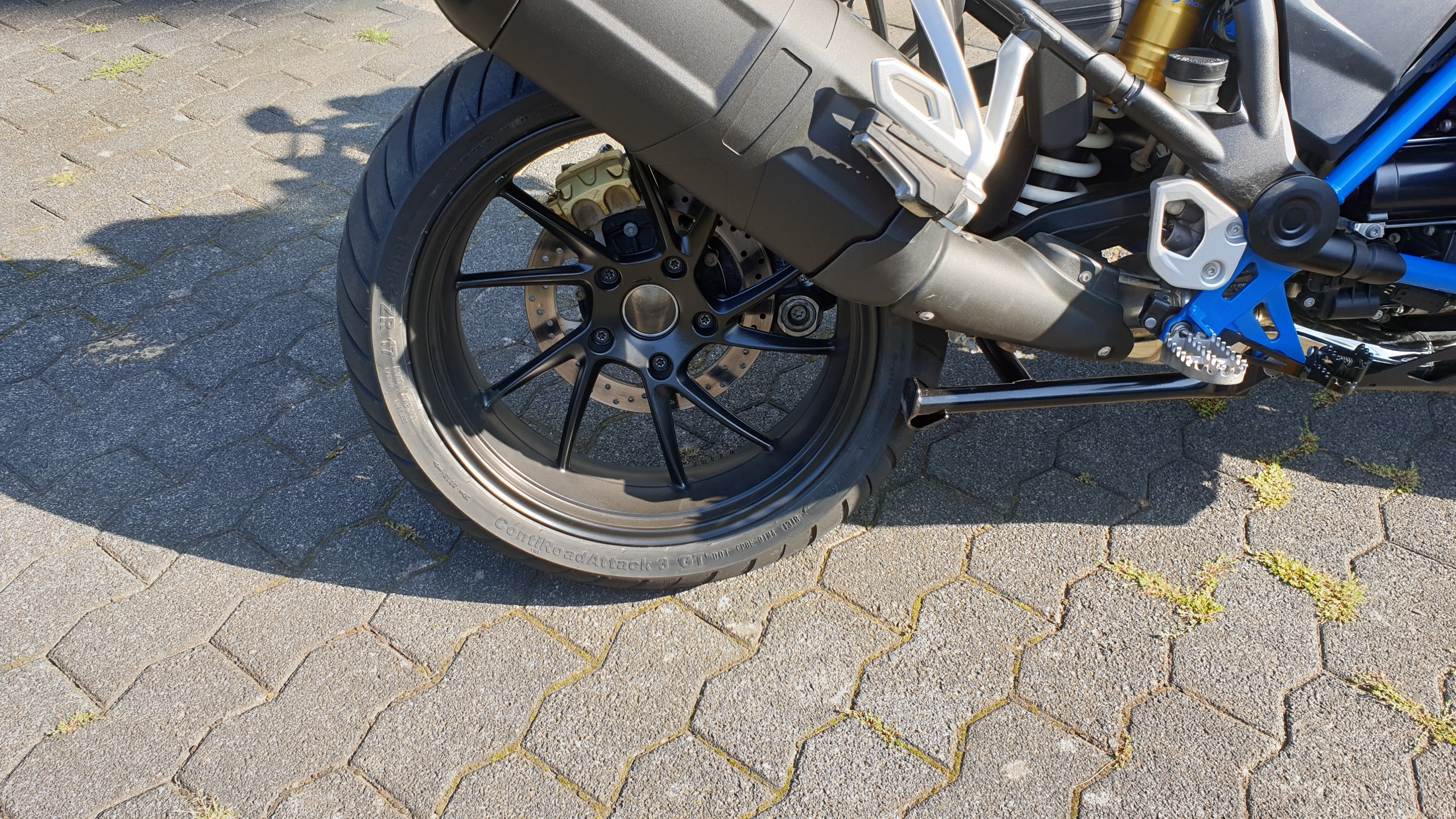

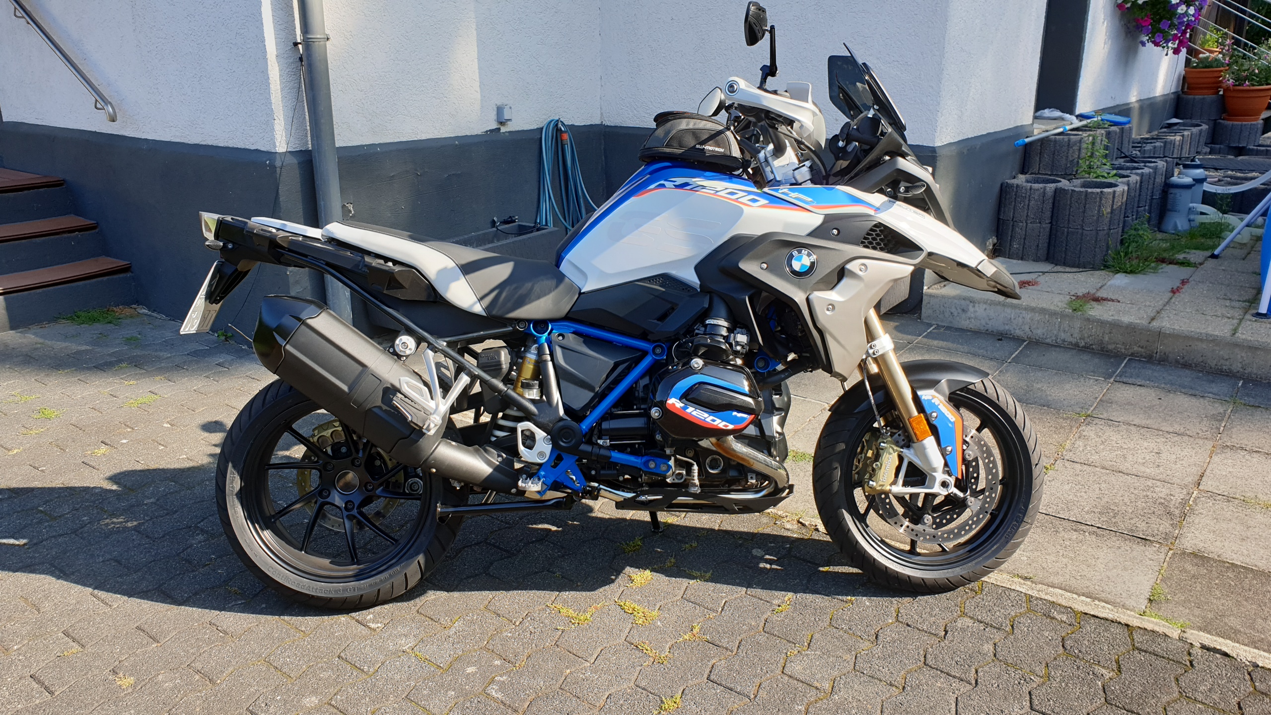

habe die Umrüstung auf 17 Zoll jetzt fertig.
Felgen Gebraucht - gekauft 600.- incl. neu Gepulvert
Fender von S1000RR - bei Kleinanzeigen 40.-
320er Bremsscheiben - Original Gebraucht 8Neuwertig) 160.-
Felge hinten 4mm der Aufnahme Planschleifen lassen 30.-
2 Neue ContiRoad A3 270.- incl. Montage
Spacer und Fenderhalter selber gemacht.
ABS Ring habe ich Wasserstrahlschneiden lassen, kosten 50.-
Zusammen: 1150.-
TÜV heute: Eintragung 74.- kein Problem bei der Eintragung gehabt.
Da muss man nicht denen von Rennkuh, Wunderlich, usw. viel Geld hinten reinschieben.

Hast nen freundlichen Prüfer gehabt- wollte er nix wissen bezüglich Festigkeit Felgen ect.
Was hast du schleifen lassen an der Hinterradfelge?
Streift der 190er nicht an Auspuff / Hauptständer ?
Gesendet von iPhone mit Tapatalk Pro
Xmodder
Xmodder
21.08.2019
9
Neustadt - Wied
R1200GS RALLYE / HP
Wozu Festigkeit der Felgen, sind doch Original BMW Felgen.
Er hat mir die Felgennummer mit eingetragen.
Die Aufnahme der hinteren Felge wurde 4mm Abgedreht, wegen den Versatz.
Ich Fahre 180er Reifen hinter, da schleift nichts.

Das Thema ABS ist bei dem Umbau auf 17 Zoll Vorderrad sehr wichtig, wie ich leider schon feststellen musste.
Bei einer Fahrt mit dem Originalen ABS Ring in verbindung mit dem 17 Zoll Vorderrad fuhr ich in einem Waldstück
eine lange Rechts Kurve, das letzte viertel der Kurve war leider noch Nass. Ich Bremste und es kam wie es kommen
musste, die ABS Reagiert mit unterschiedlichen zeiten und das Vorderrad Blockierte für einen bruckteil einer Secunde.
Ich kann nur von Glück Sagen, das ich nicht schnell unterwegs war und das kein Gegenverkehr entgegen kam, sonst
währe es schliem ausgegangen.
Wie es so ist habe ich direkt den 44er ABS Ring auf mein 17Zoll Vorderrad Montiert um so einen Schrecken nicht mehr
erleben zu müssen.
Für all die, die denken auf 17Zoll Vorderrad den Originalen 48er ABS Ring weiter zufahren, hoffe ich,
ihr kommt nicht in eine solche Situation wie ich.
Falls ihr noch keinen 44er ABS Ring habt, bei Rennkuh für 150.- und bei boboom.de für 80.- gibt es diese zu Kaufen.
Wer seine GS auf 17 Zoll Räder stellt, sollte bedenken, dass die ABS jetzt andere Werte bekommt.
Der unterschiede ist der Radumfang von 19Zoll auf 17Zoll, dieser liegt bei ca. 8%.
