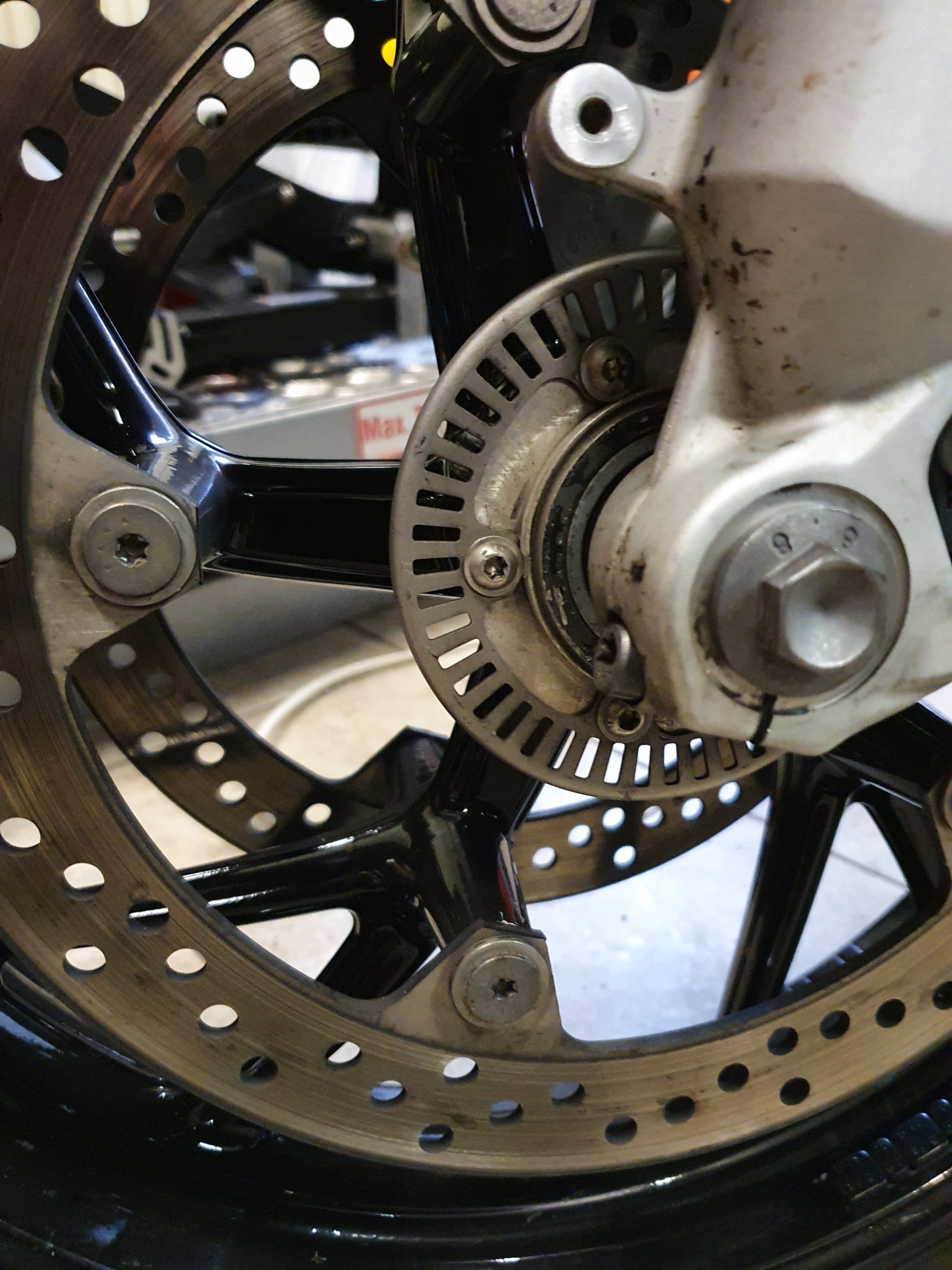

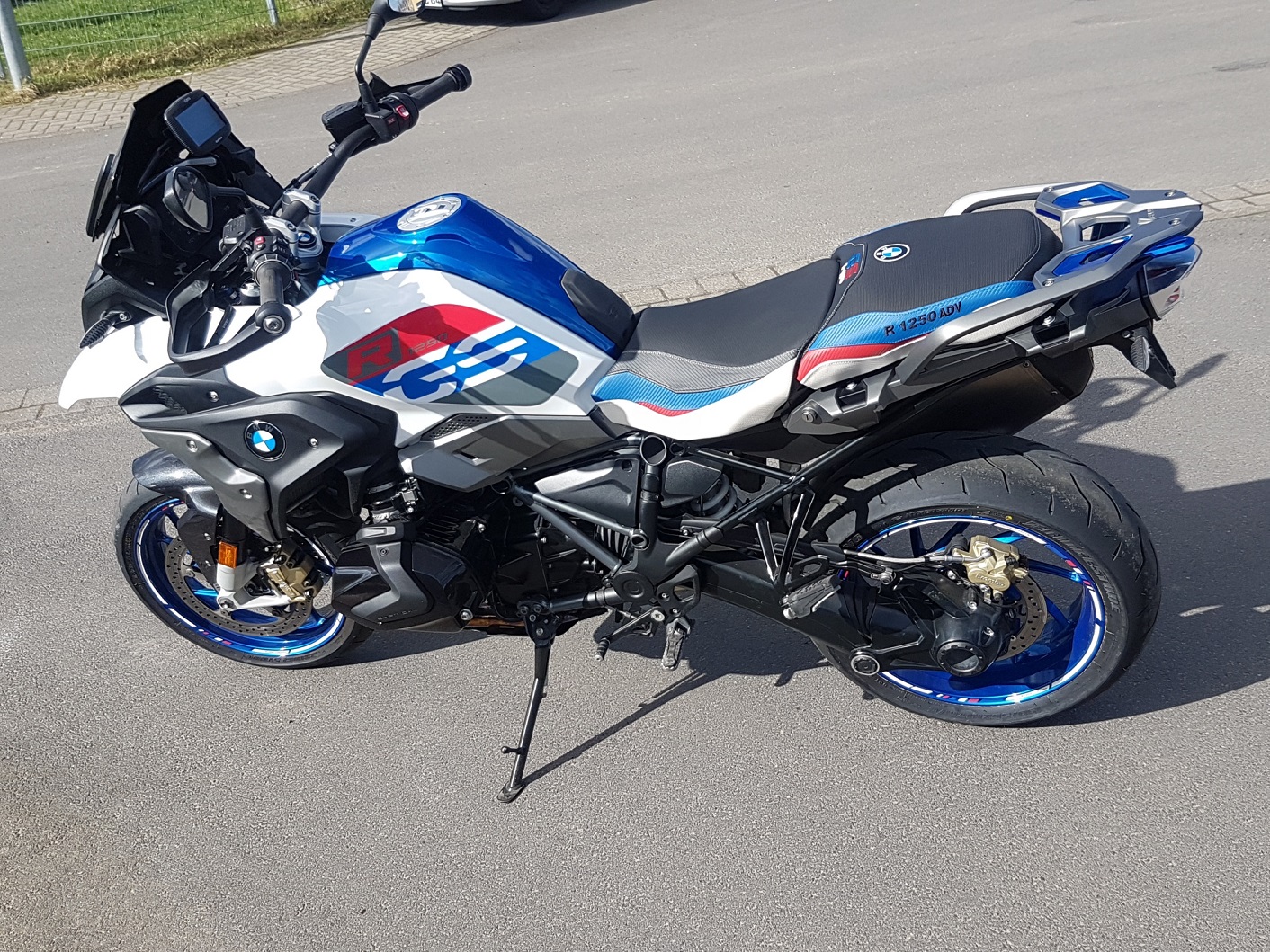

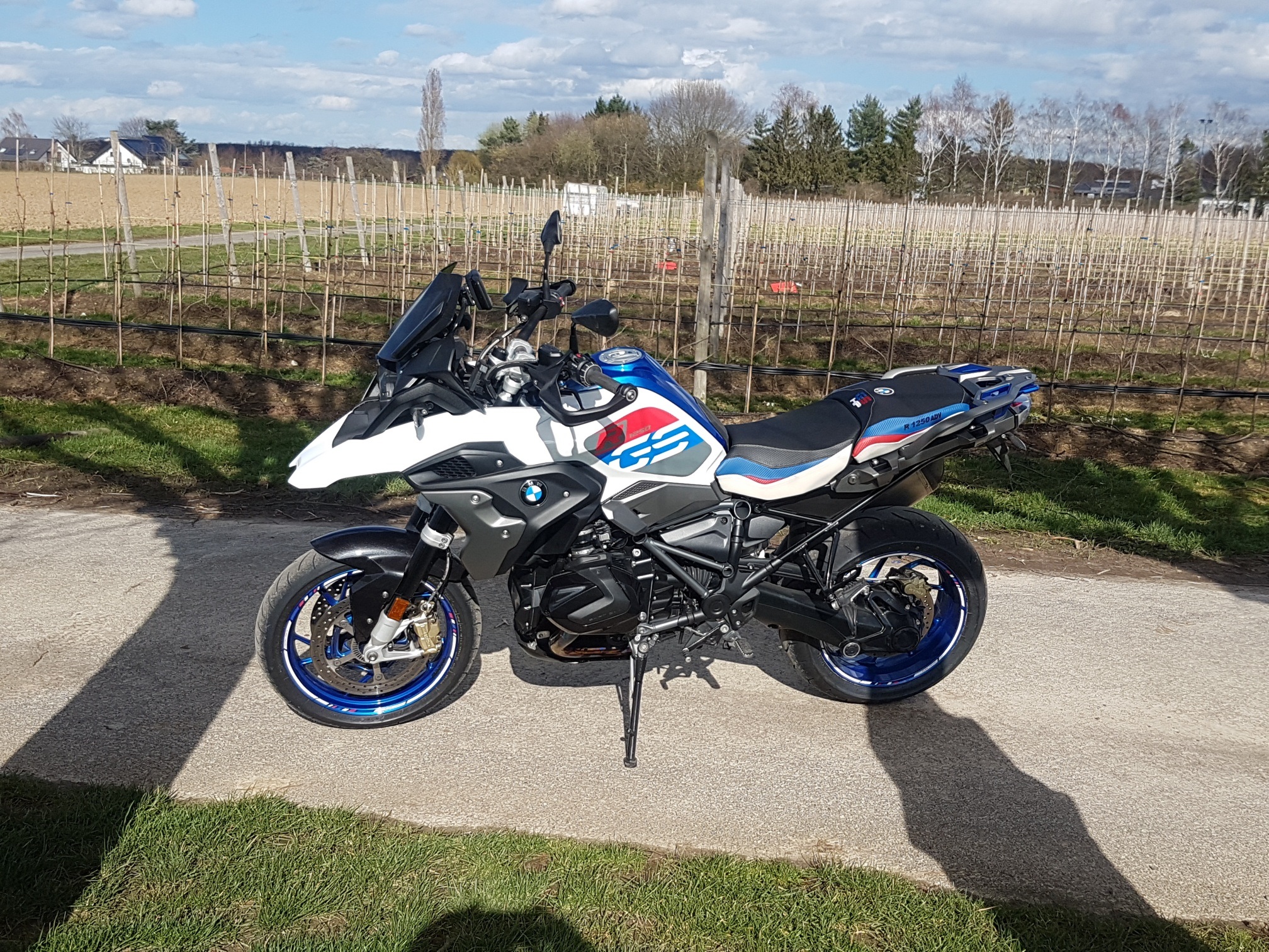

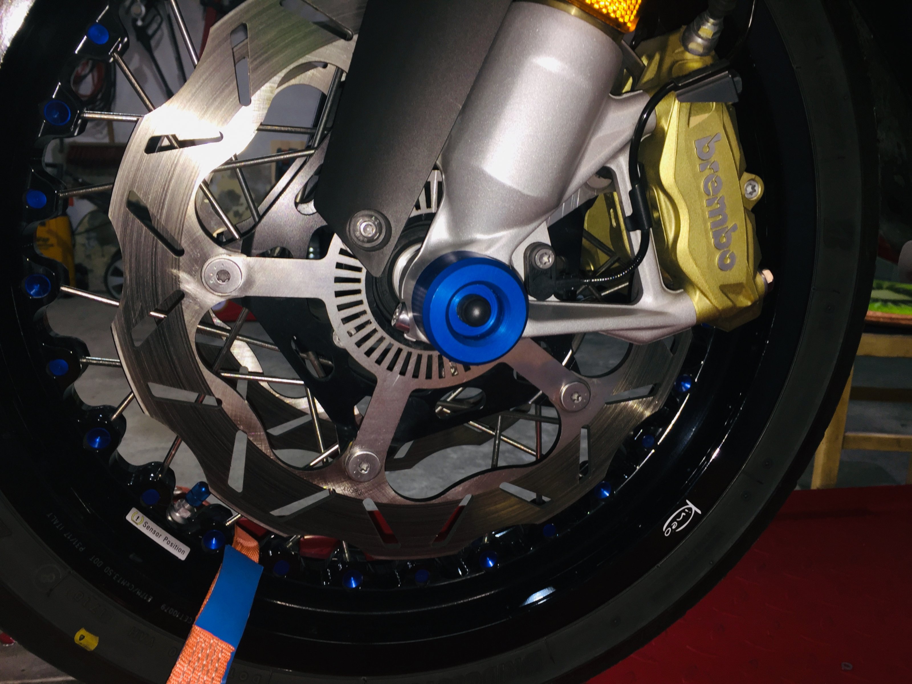

Für eine vorerradorientiertere Sitzposition habe ich einen flacheren Lenker montiert. Der Originallenker geht für mich als 1,91m Mann im Straßenbetrieb gar nicht. Dieses Modell ist leider aus verchromtem Stahl, ist jedoch angenehm gekröpft und lässt sich bei penibler Einstellung der Armaturen auch ohne Lenkererhöhung montieren.
Distanzhülsen für die Bremszangen und den super passenden 44-er ABS-Ring habe ich von HE-Supermotard.
Hier erhielt ich auch die Information, für den passenden Abstand des Sensors zum ABS-Ring, dessen größere Materialstärke ich mit einer Unterlegscheibe am Sensor ausgeglichen habe.

Das ganze sieht wirklich gut aus, mal etwas anderes mit den HP Farben gemacht. Echt schön.
Eines würde ich doch gern wissen, bei "HE-Supermotard" habe ich die Teile ABS- Ring und Spacer (Distanzhülsen) nicht gefunden, machen die das nur auf Anfrage?
Bei Boboom.de gibt es diese Sachen auch und wie ich finde für einen guten Preis.

die Festigkeit der Schrauben muss den Originalen entsprechen. Die Hülsen haben nach meinem Verständnis auf die Distanz von 7,5mm mehr eine Funktion als dicke Unterlegscheibe und Führung, dass der Sattel an der richtigen Stelle sitzt. Meine Hülsen sind aus eloxiertem Aluminium und sehr sauber gefertigt. Längere Schrauben habe ich von HE dazubekommen. Ich hatte jedoch schon welche. Ich hatte wegen der Hülsen bei HE angerufen und dabei auch erfahren, dass es dort auch 44-er Sensorring zur direkten Veschraubung an der Originalaufnahme gibt, auch incl. Schrauben. Es war ein sehr schöner Telefonkontakt mit guter Beratung und am Ende recht günstigem Preis. Besser gehts nicht. Ich hatte zuvor schon einen Sensorring von Wunderlich, der mir mit seinen langen Fingern zur Verschraubung an der Bremsscheibenverankerung für die Gussfelge nicht gefallen hatte. Er ist wohl vorrangig für Speichenräder entwickelt worden. Falls ihn jemand haben möchte, gebe ich ihn gerne ab.
Gruß, Jörg

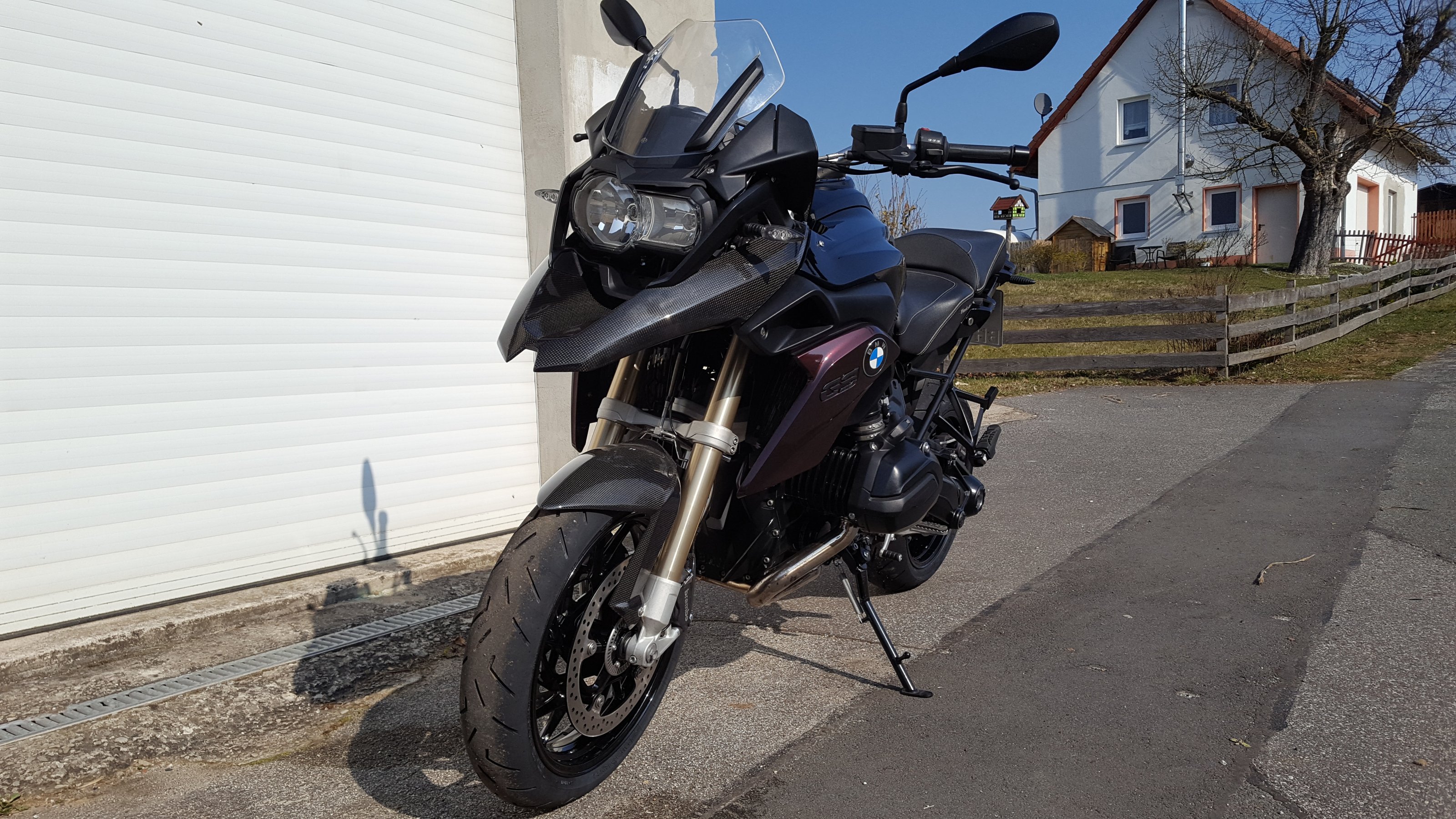

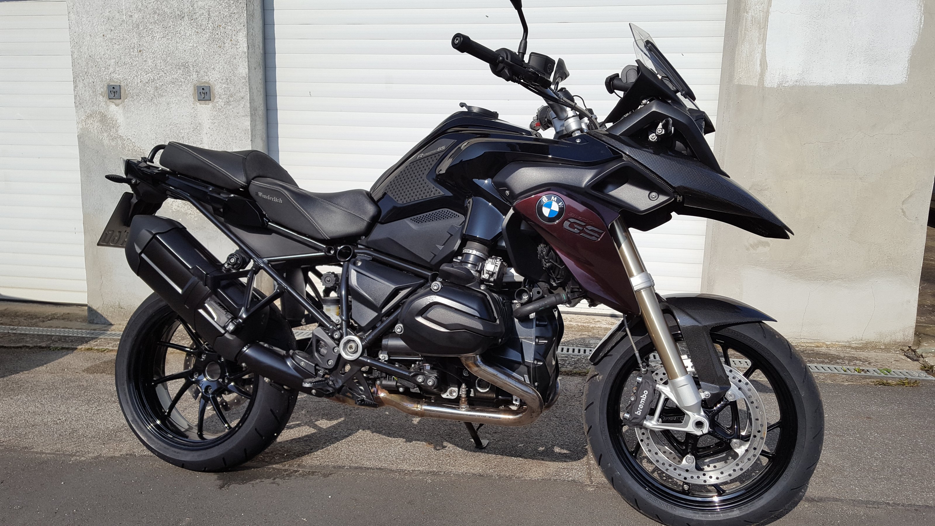

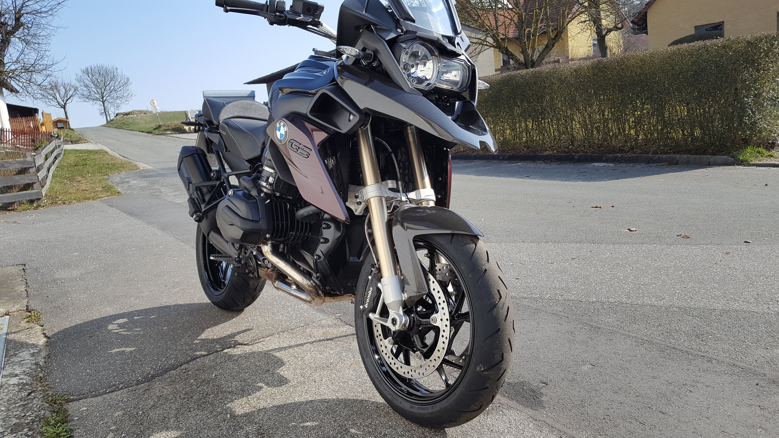

So, nun habe ich erst einmal fertig...
Wie schon hier und da angekündigt, werde ich mal berichten:
Noch bevor ich überhaupt eine GS hatte, war mir von vorn hinein klar, das ich nur eine mit 17Zoll Umbau fahren möchte, dabei war mir egal, ob K25 oder K50. Ich hatte ne K25 als Triple Black im Sinn, bin dann aber sehr günstig an die 15er K50 gekommen. Ohne ESA und weiteren Klimbim.
Die K50 bin ich zwar nie damit gefahren, aber schlechter als bei der K25 kann es sicher nicht sein. Und all die jenigen, wo hier berichten, scheinen durch die Bank weg zufrieden zu sein.
Für mich stand fest: Keine Speichen und nach Möglichkeit original BMW Felgen.
Da die K50 im Werk nach dem "Gleichteileprinzip" gerfertigt wird , habe ich keine Bedenken gehabt, das etwas nicht klappt.

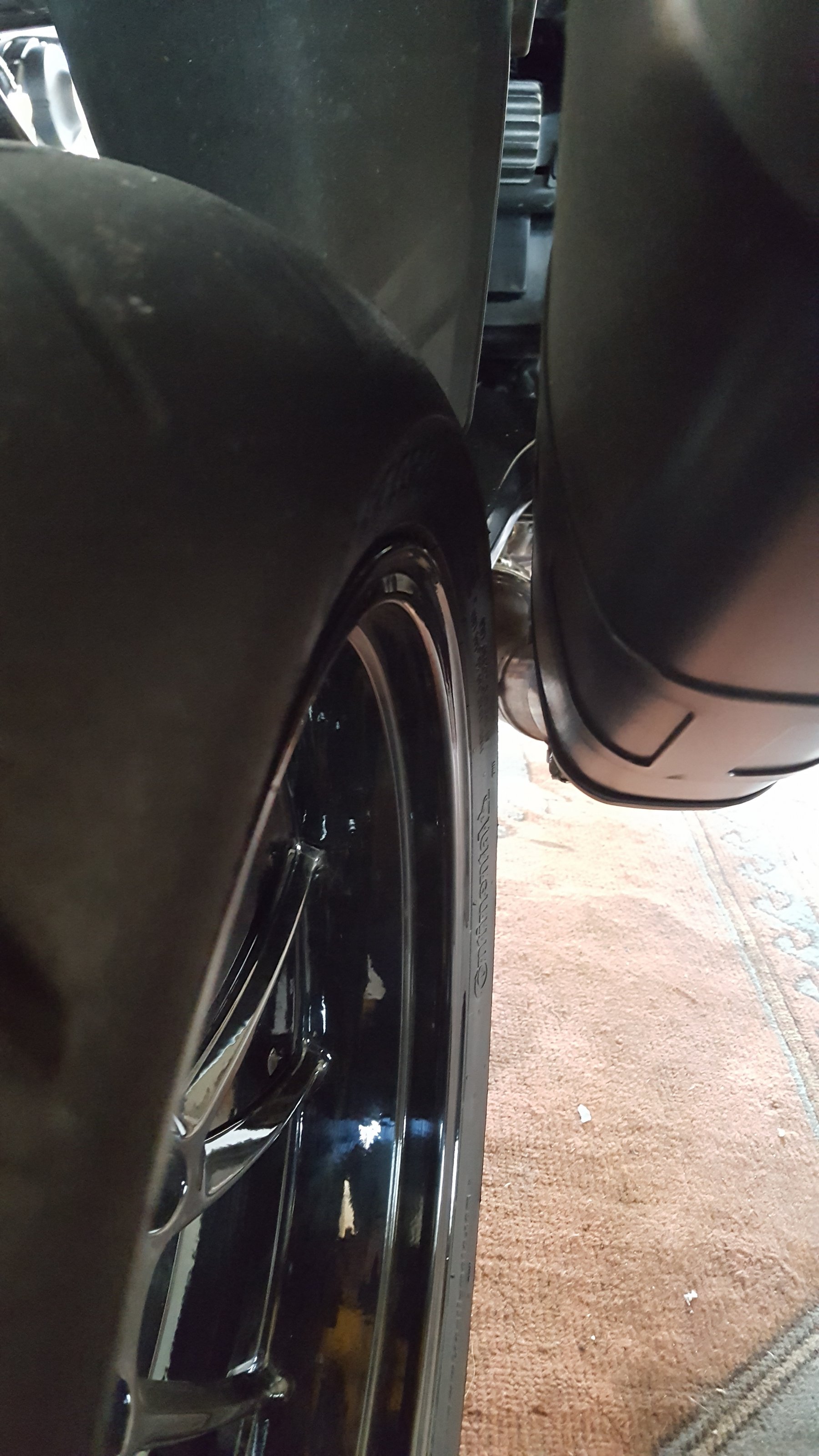

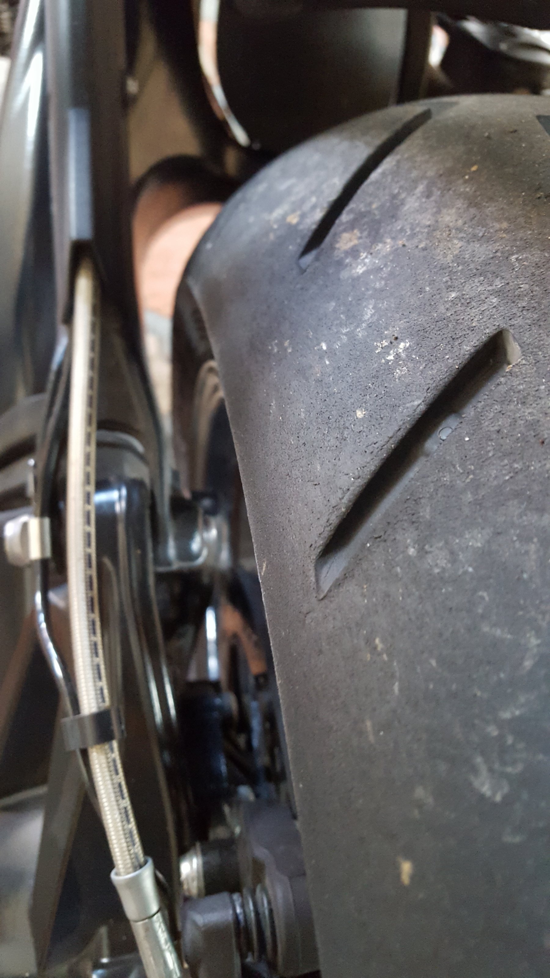

So habe ich die RS Felgen genommen, ohne die hintere Felge (wie ehemals Rennkuh) zu bearbeiten, was logischerweise zur Folge hatte, das ich die Schwinge von der RS übernehmen musste, um keinen Radversatz zu haben. Wie vermutet, passt alles plug and play. Es wird lediglich das Mittelteil der Schwinge benötigt, da diese weiter nach aussen gezogengen ist. Winkelgetriebe, Kardanwelle und Stützstrebe sind bei R, RS und GS gleich.
Einziger Wermutstropfen sind die Chimps für die Bremssättel. Andernfalls müsste man die Gabel von der RT verbauen, bzw. sich eine Gabel für die GS anfertigen lassen, um 320er Bremsscheiben fahren zu können, ohne die 7,5mm Chimps zu verwenden.
Der Rest ist Geschmacksache und so wie ich mich kenne, wird auch noch das ein oder andere verändert. So möcht den Scheinwerfer noch ändern. Des weiteren wird das Fahrwerk noch geändert.
Mal sehen was der Tüv noch sagt...

Hallo
Sauber gemacht konsequent durch dacht, und sieht gut aus

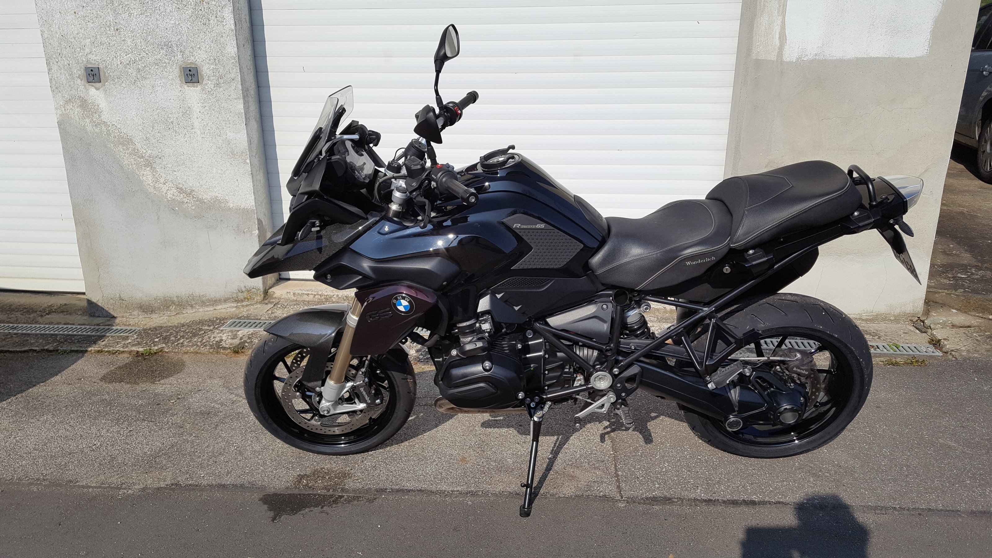

Heute erste Ausfahrt getätigt.
Bin überwältigt und habe nicht damit gerechnet das der Unterschied so krass ist.
Die neuen Contis SpA 4 sind über jeden Zweifel erhaben.
Ob ich am Fahrwerk (kein ESA) was mache, weiß ich noch nicht. Konnte erst mal nix negatives fest stellen.
Ach ja, das Inkrementenrad habe ich übernommen, da Sie bei R, RS und GS die selben sind, keine Probleme, keine Störungen.

Also Vorne 3,5x17 --> 120/70ZR17
Hinten 5,5x17 --> 185/55ZR17
Conti Sport Attack 4
Heute noch mal 300km gemacht. Einfach nur mega !!!

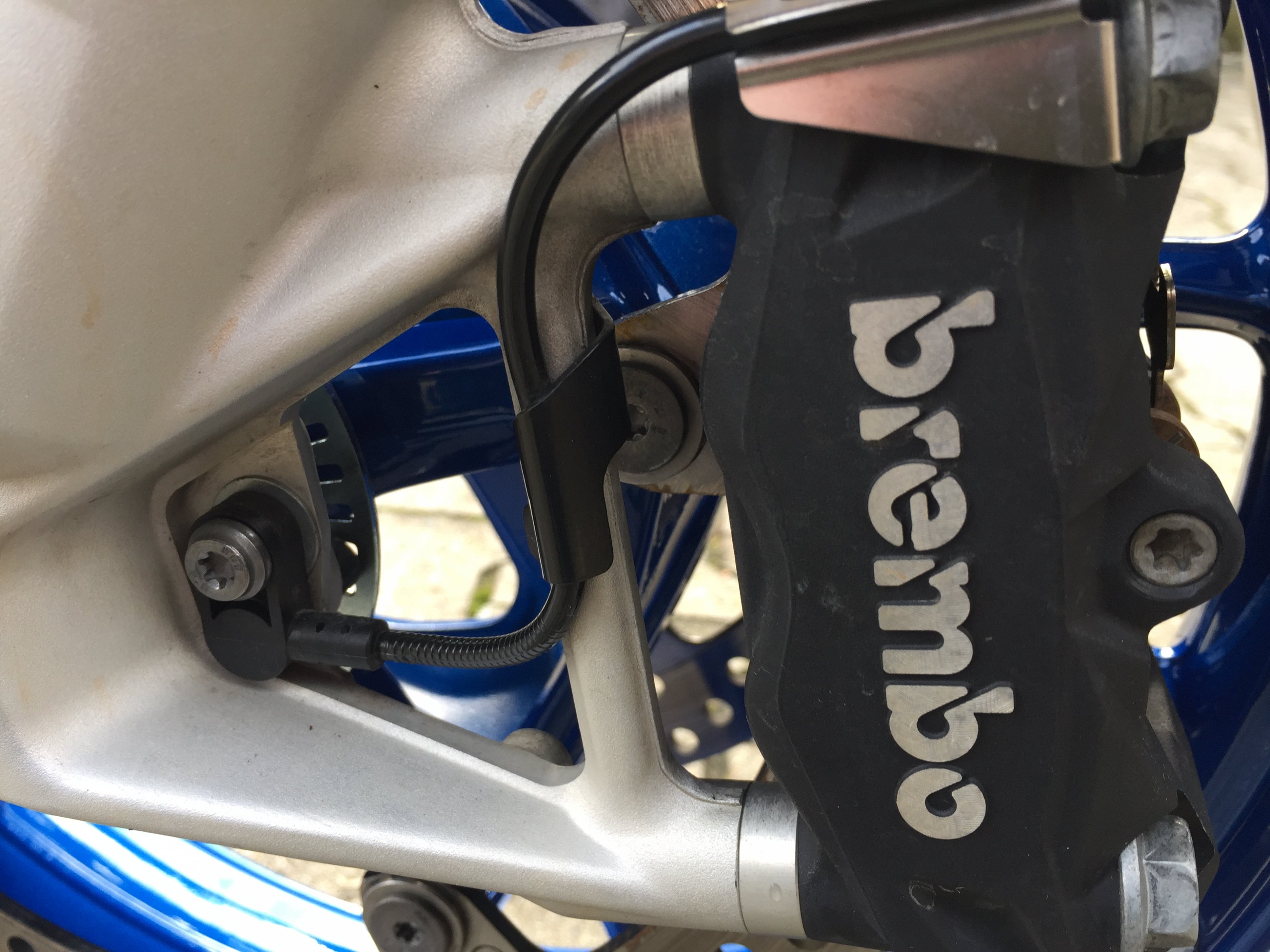

Was passiert beim einigen SW Ständen bei 17 Zoll und orginalem Inkrementenrad, Ganganzeige fällt während der Fahrt aus = Tempomat geht nicht, starten mit eingelegtem Gang geht nicht, Hillcontroll geht nicht.
Hallo Frank,
ist es möglich die SW zu ändern bzw zu aktualisieren oder ist dieses Problem mit dem 44er Sensorring erledigt?
Ich fahre schon seit einigen Jahren mit dem Umbau, der Ausfall der Ganganzeige störte mich eigentlich nicht nur das der SA dann auch nicht mehr funktioniert, stört mich mittlerweile.

Hallo Robber,
Danke Dir für den Hinweis! Ich vermute mal das es ein 44er Ring ist.
Hast Du den Ring selbst hergestellt oder ist der irgendwo zu kaufen?
Den Adapter zu dem K Vorderrad hatte ich damals selbst gemacht aber jetzt einen Ring mit der 44er Teilung herzustellen, traue ich mir nicht zu.

Hallo Martin,
den Ring den ich habe, hat mir mal jemand geschenkt. Das hatte mich damals unheimlich gefreut.
Zum einen bekommst du den Ring aber auch hier: 44er ABS Ring für R1200 - 1250 GS/ LC
oder bei Rennkuh.de wenn es den Betrieb noch gibt.
oder hier: 44er ABS Ring für 17 Zoll Rad an R1200 u. 1250 GS/ LC
Sonst wirst du bestimmt auch anderswo im Net fündig wenn du googelst. Da gibt es schon einige Anbieter.
