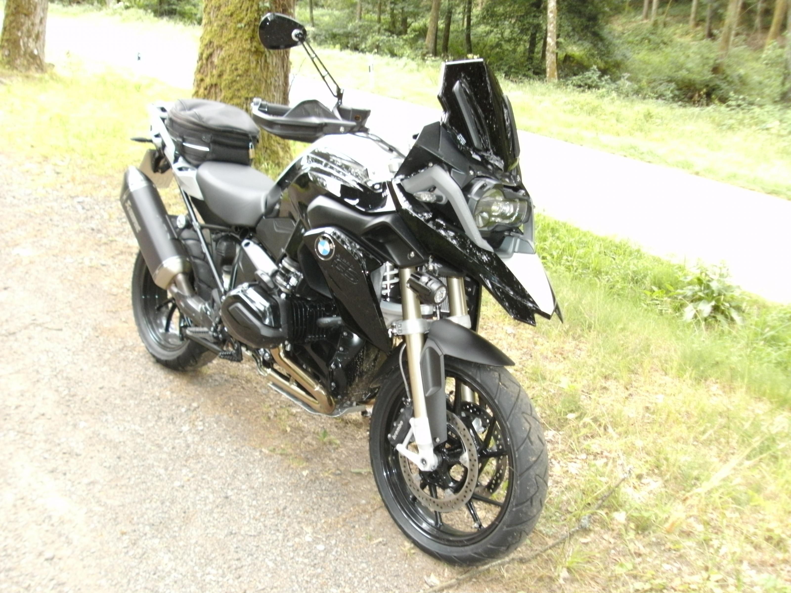

ich hatte so einen umbau (allerdings mit 180er h.) etliche jahre gefahren, dazu ein sauber eingestellter fahrwerksumbau (ttx öhlins) und du hast im kurvengeschlängel das gefühl du fährst ein fahrrad. das mopped lässt sich so spielerisch um die ecken zirkeln ist einfach nur ge.......... ich hatte auch keinerlei probleme bei der höchstgeschwindigkeit lief einwandfrei, und den spurversatz was hier immer wieder mal bemängelt wird mag man zwar beim dritten mal hinsehen erkennen ist aber beim fahren absolut pillepalle.:)

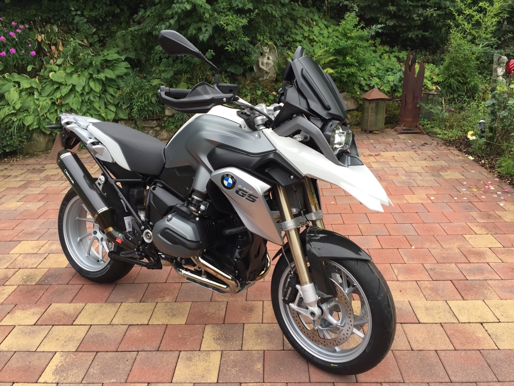

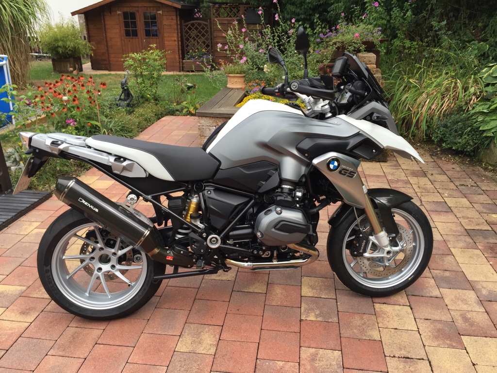

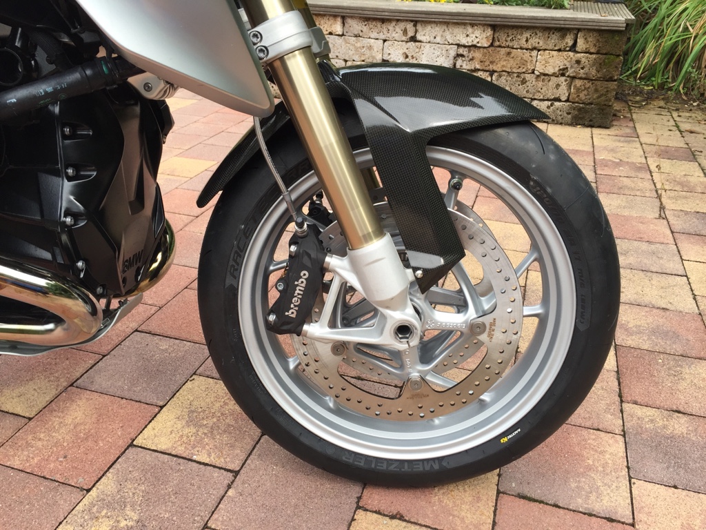

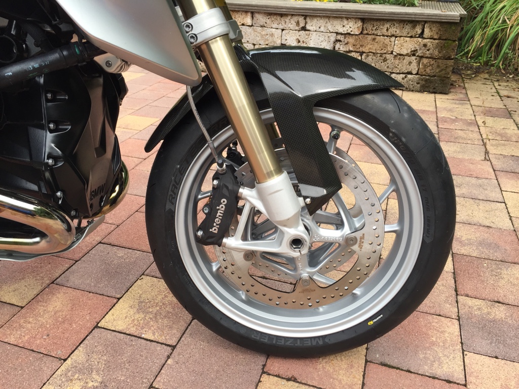

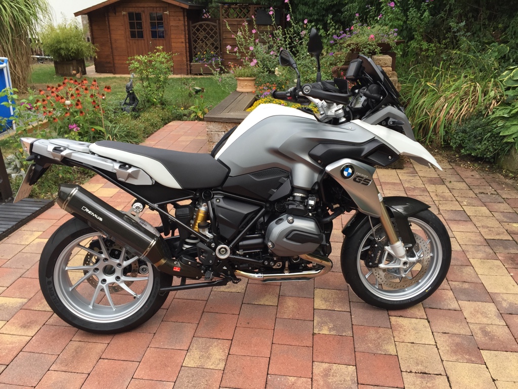

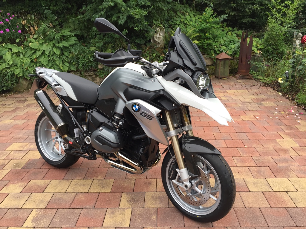

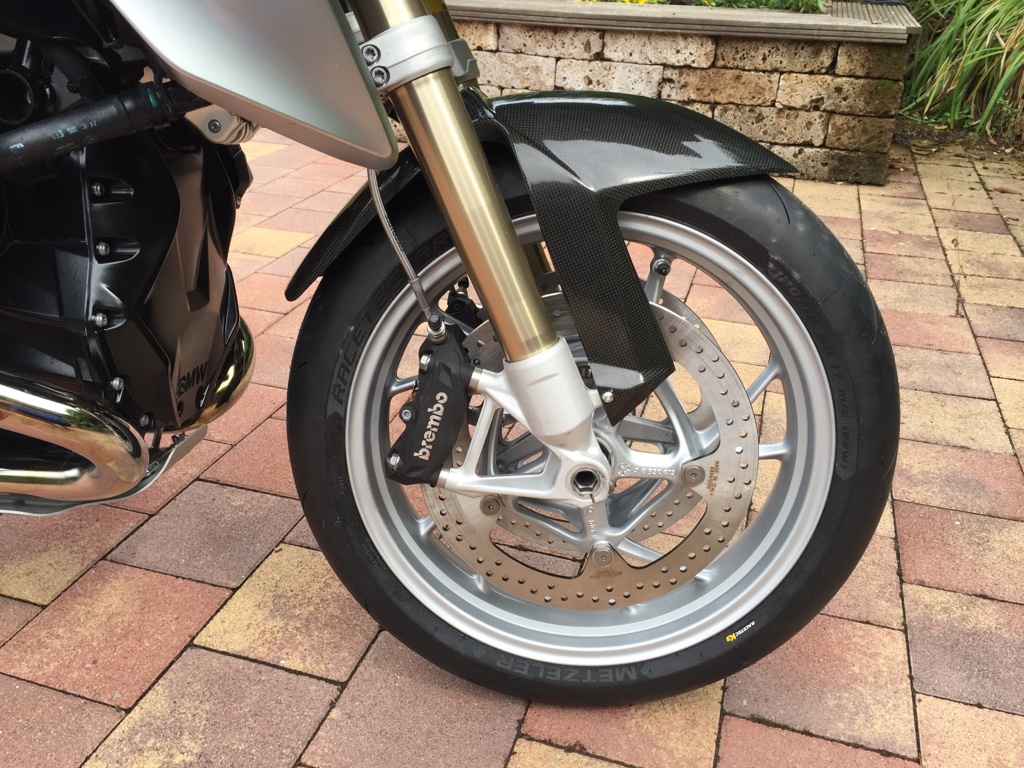

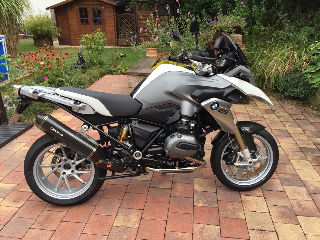

So, Bremsscheiben, Spacer und Kotflügel sind verbaut. Ne kurze Runde gedreht, fühlt sich handlich an. Kein Unterschied rechts - links Kurven gemerkt ( Spurversatz) Auf der AB bei 220 stabil. Werde dann mal nach dem 10.10. vom Rheinring berichten, evtl. sprech' ich vorab mal beim TÜV vor wegen Eintragung.

sehr schön , was ist jetzt bei dem Vorderrad anders , die Scheibe ? und was ist mit dem ABS -Ring ?

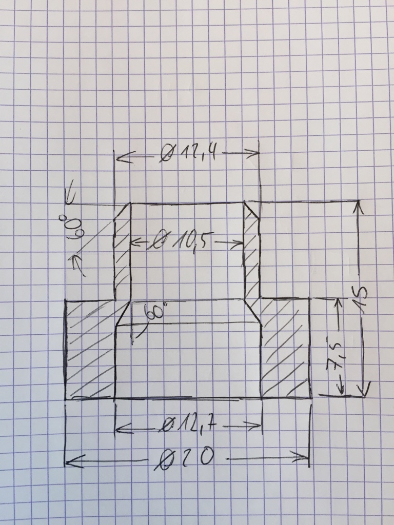

Sind die 320er Bremsscheiben ( diverse BMW Modelle ) hab die Brembo Oro u.a. für die Nine T. ABS Ring ist bei GS und RT der gleiche.

Gefällt mir sehr gut, Dein Umbau.
Immer noch zufrieden ?
Gibt es schon ein Statement vom TÜV?
Gruss, Mike

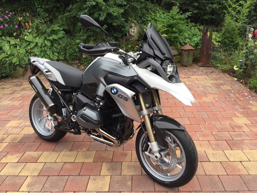

Anhang anzeigen 171384Anhang anzeigen 171385
sehr schöner umbau, die räder vill. noch schwarz pulvern dann wäre es 1+++
och, schade hätte ich mir ja fast live ansehen können, bin am 5.10. dort:)

Was meinst Du damit? Welche Vorteile vernichtest du bei entsprechender (?) Fahrweise ? Für mich wären die Vorteile die Möglichkeit Sporttreifen aufzuziehen, und eine größeren Handlichkeit. FW Anpassung macht ja erst einmal Sinn, aber warum sollte der Umbau ohne FW Anpassung die Vorteile eliminieren? Reduzieren wohl eher..

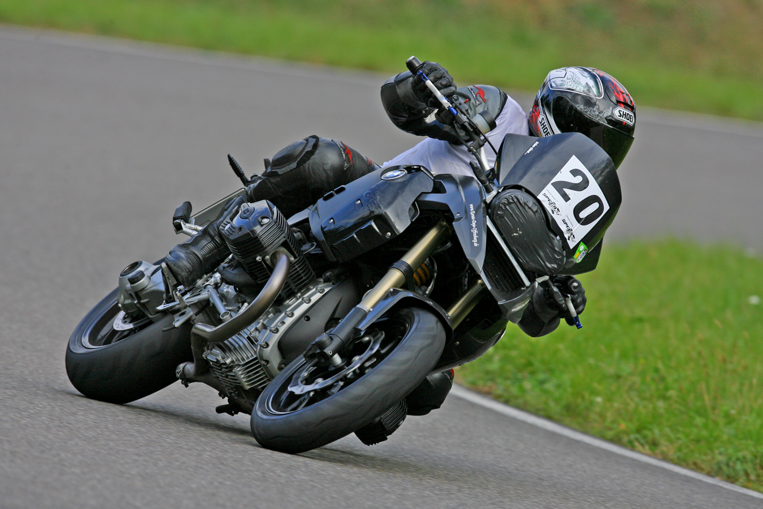

Wie berichtet, TÜV ist erst mal sekundär, Umbau ist eigentlich für Rennstreckeneinsatz. Farhrwerk seh' ich erstmal nicht so kritisch, ESA bietet ja auch einige Möglichkeiten zum spielen - vor dem Rheinring Einsatz werd' ich erst mal nix machen.

So ein Umbau verändert doch vollkommen die Fahrzeuggeometrie. Da haben Entwicklungsingeneure monatelang abgestimmt und jetzt kommen wir, schrauben da einfach ein anderes Vorderrad drauf. Ändern damit Radstand, Nachlauf, Lenkopfwinkel und reduzieren zudem noch die Schräglagenfreiheit.
Würde ich persönlich niemals tun. TÜV oder nicht.
Enduroopa
Enduroopa
17.01.2010
2.854
78247 Hilzingen
R1250GS 2021, Tuono V4 1100 Factory, KTM 690 Duke R (5), Piaggio 125 Liberty
Brauchst du auch nicht zu tun - will ja nix verkaufen !
- Radstand ändert sich nicht ( mitte Vorderachse - mitte Hinterachse )
- Lenkkopfwinkel ändert sich dynamisch immer ( statisch nicht - Einschweißwinkel des Lenkkopfs ) , je nach Beladungszustand, Fahrdynamisch , Federvorspannung.....
Die aktuellen Werte sind z.B. wie folgt:
GS LC - Radstand 1507 - Nachlauf 99,6 - Lenkkopfwinkel 64,5°
ADV LC - Radstand 1510 - Nachlauf 92,7 - Lenkkopfwinkel 65,5°
R1200S - Radstand 1487 - Nachlauf 87 - Lenkkopfwinkel 66°
MEIN UMBAU - Radstand 1507 - Nachlauf 89 - Lenkopfwinkel 64,5°
Um die Schräglagenfreiheit mach ich mir keine Sorgen, Rasten sind ca. 1 cm tiefer, wenn ich z.B. das ESA auf 1 Person + Gepäck + hart stelle gleich ich das Locker wieder aus, sonst halt bissle mehr Hangoff fahren :-)

aber genau dort solltest du doch ein gut funktionierendes und sauber eingestelltes FW haben, wie machst du das dann mit der weniger vorhandenen schräglagenfreiheit?

Wie bereits erwähnt sind die Rasten ( gemessen ) 1 cm tiefer, das Gleich ich mit Vorspannung / Druckstufe aus ( oder ich nehm 5 kg ab :-)
P.S. Ich will keine Rennmaschine bauen, da wäre das die falsche Basis, will nur ein wenig Spaß haben. ( wie mit meiner Speedy )
