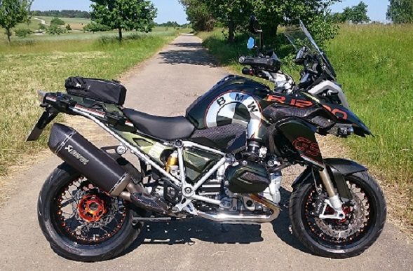

Tach zusammen,
ich bekenne mich auch zum sinnlosen 17" Umbau. Für mich gibt es kein alternatives Gefährt, daß die Verbindung von dem genialen Boxerkonzept und dem allroundigem Fahrwerk so umsetzt. Aber das ist alles subjektiv und jeder soll nach seiner Facon glücklich werden. Macht auf jeden Fall Sauspass !

@Oli11: Hammer! Mir etwas extrovertiert, aber ... Super!

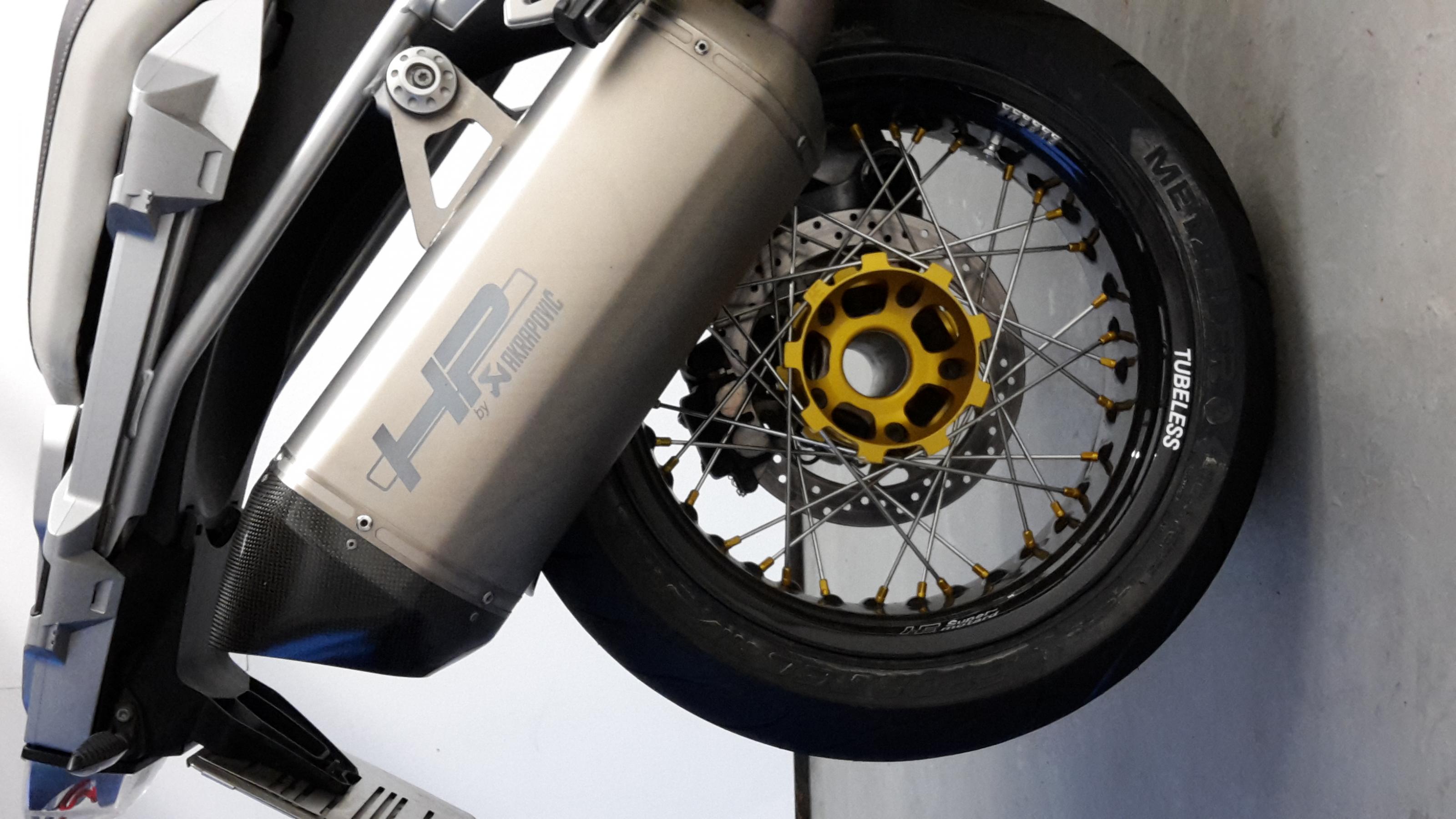

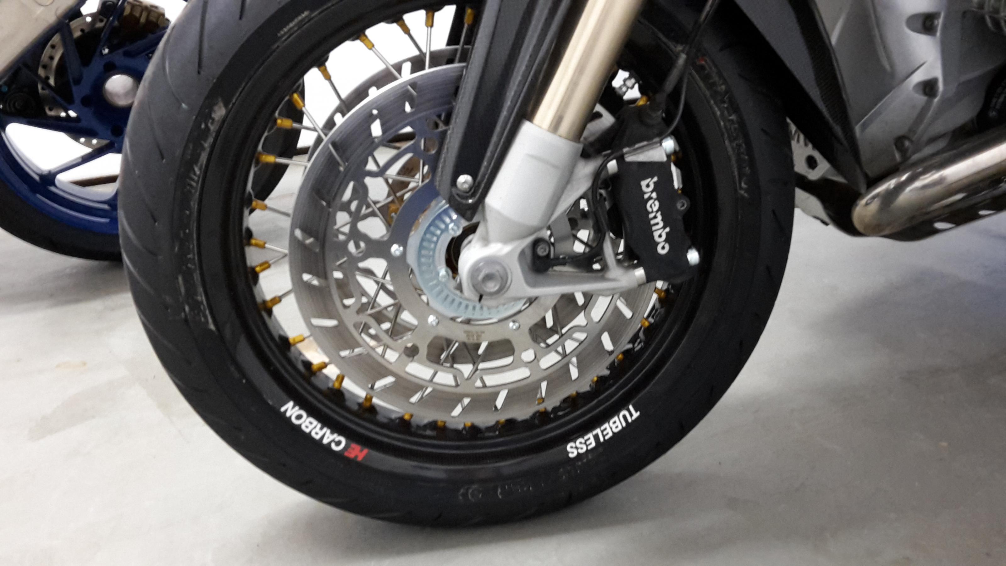

An die XR hab' ich auch kurz gedacht - aber mein " Problem" ist folgendes. Hatte bis dieses Frühjahr 3 Motorräder in der Garage ( Speed Triple, HD Fat Bob und ne Beta Alp 200 ) - will jetzt nur noch 1 Motorrad ( Eierlegende Wollmilchsau ).
Ab und zu auf die Rennstrecke ( ca. 10 Tage / Jahr ) - dazu soll der 17" Umbau her
Generelles Touren / Reisemotorrad - GS Standard
Ab und zu "Gelände", vielleicht mal Hechlingen, Piemont, - dazu folgt noch kpl. Sturzbügel & TKC 80 Bereifung....
So sollte ich alle meine Bedürfnisse mit einem Motorrad abdecken können.

Heute beim zurückbauen ( 20 Minuten ) - will noch paar Touren fahren - die Räder mal gewogen:
Vorderrad Speiche 14,4 kg - Gussrad 12,1 kg
Hinterrad Speiche 13,2 kg - Gussrad 10,9 kg
Jeweils Komplettrad.
