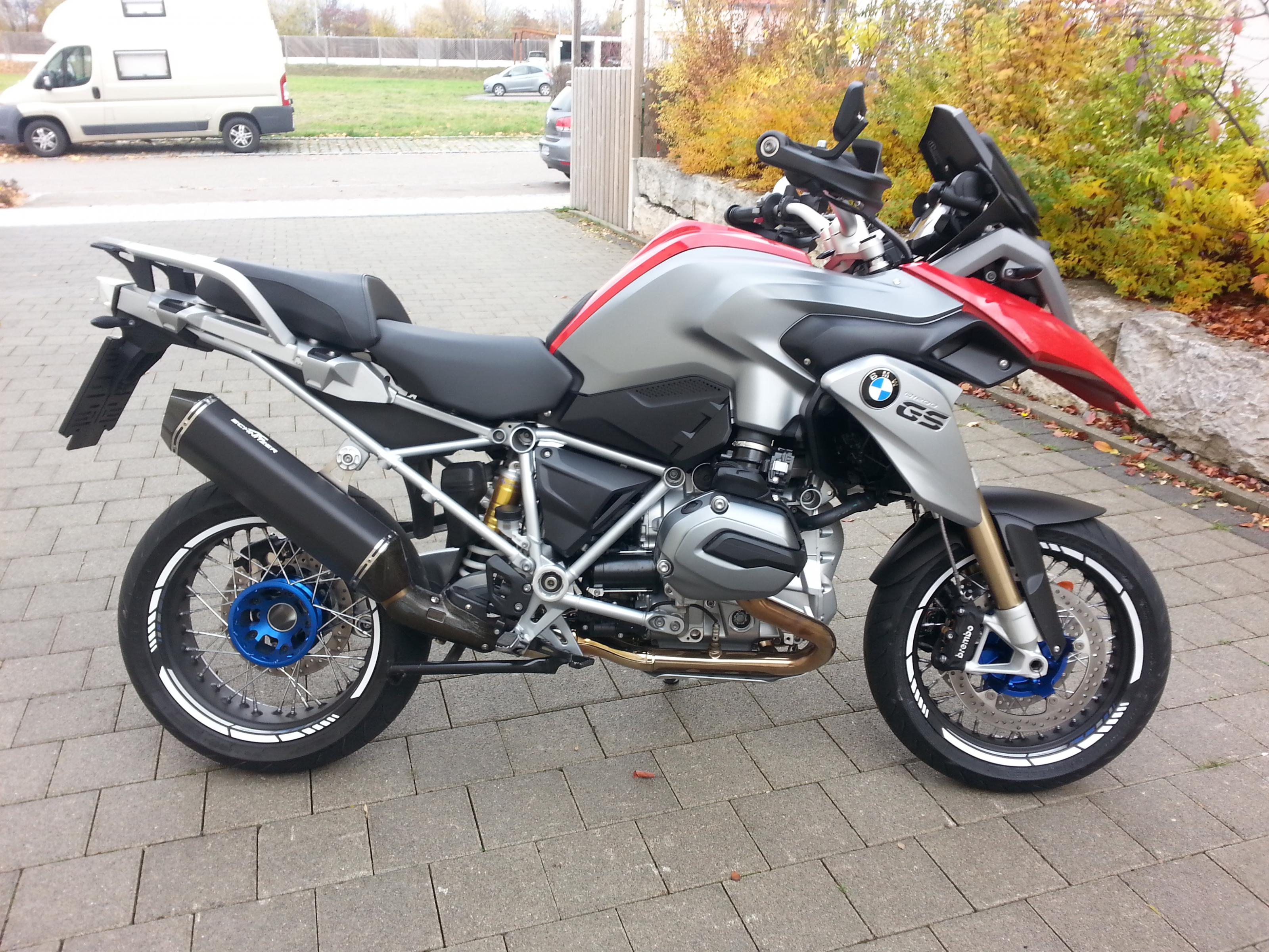

Passen die 17" Felgen der R1200R LC an die GS ?
Diskutiere Passen die 17" Felgen der R1200R LC an die GS ? im R 1200 GS LC und R 1200 GS Adventure LC Forum im Bereich Motorrad Modelle; Die Räder sehen aber wirklich lecker aus. Wir müssen mal wieder ne Runde drehen ;)

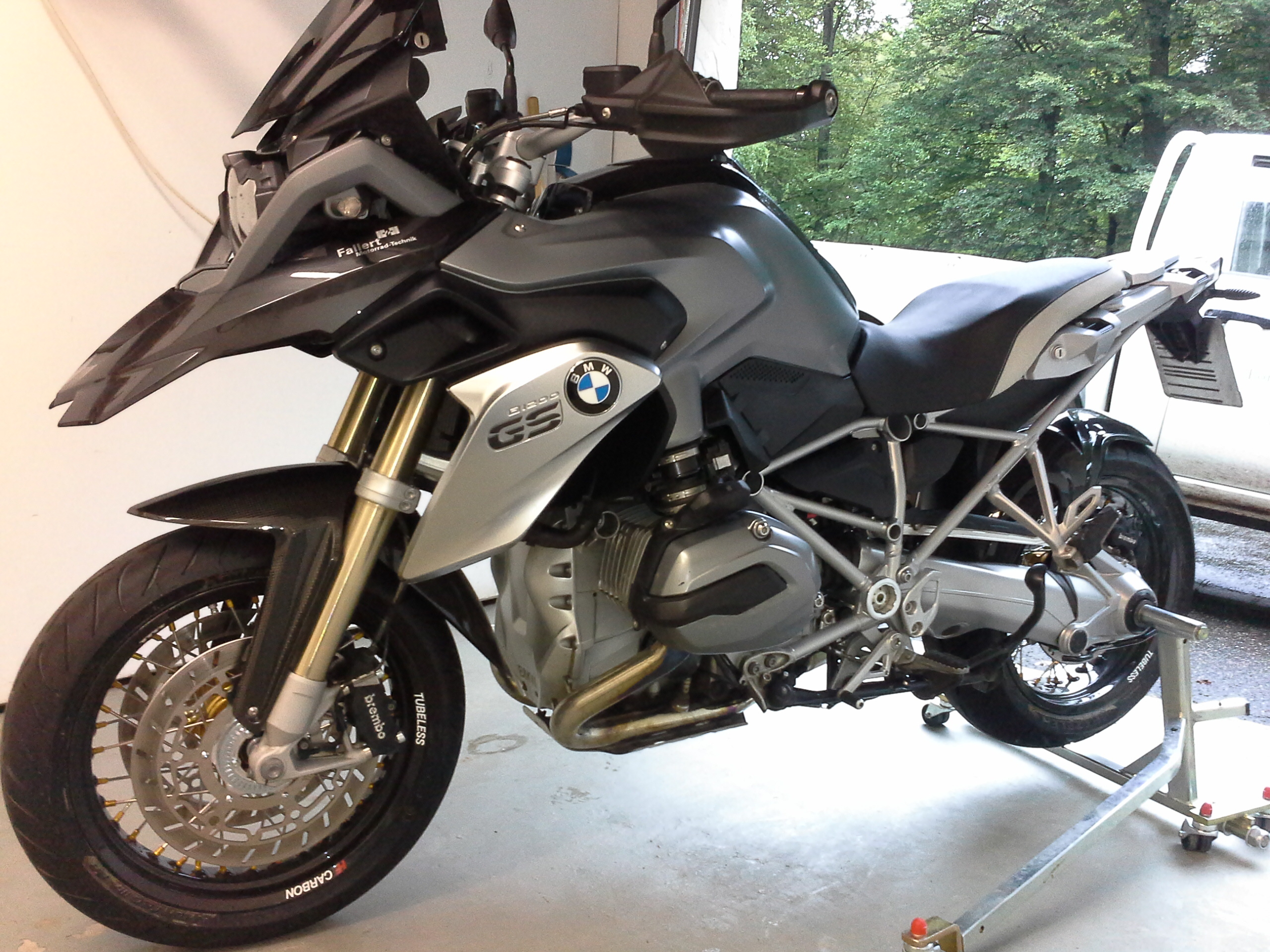

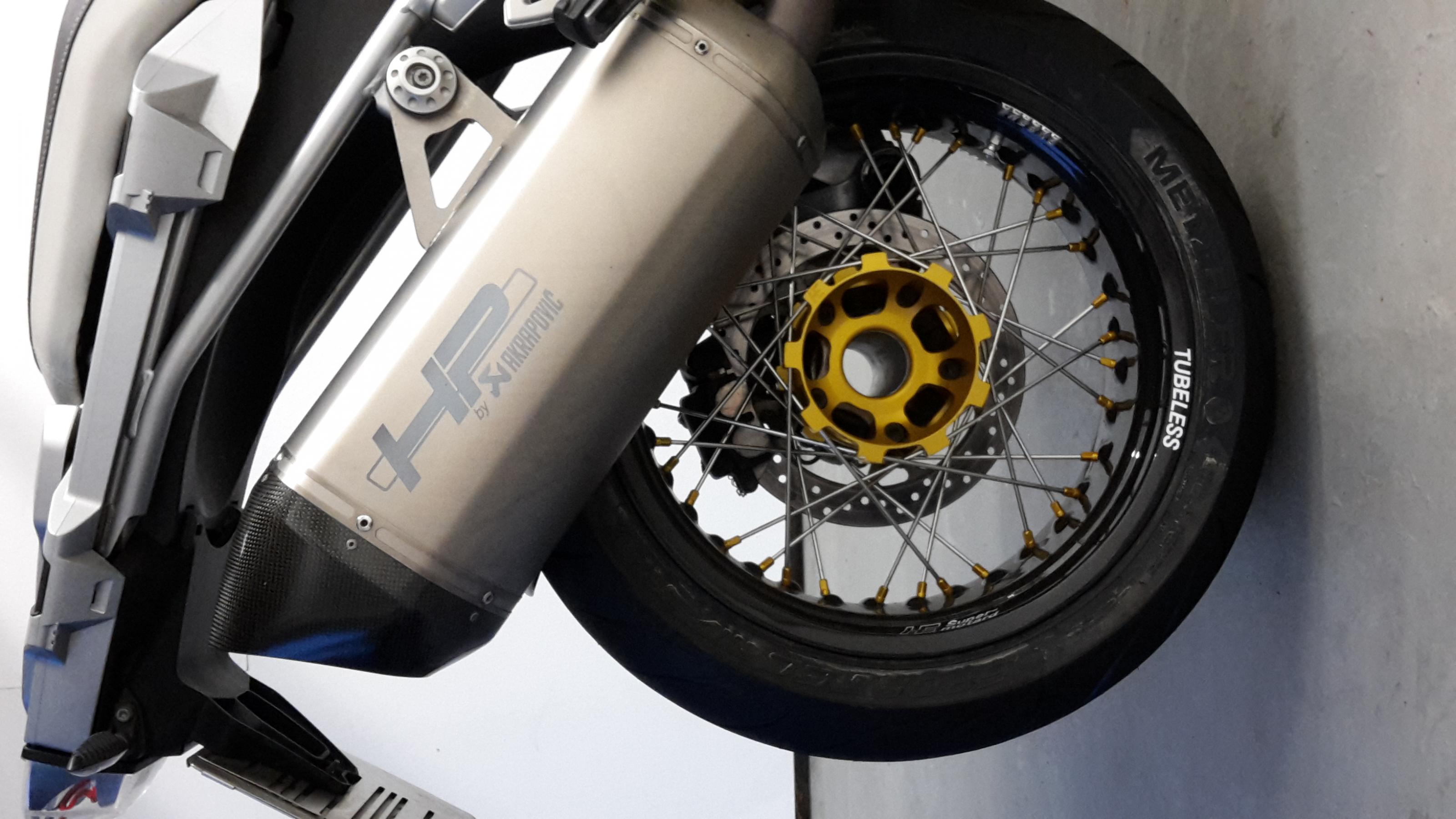

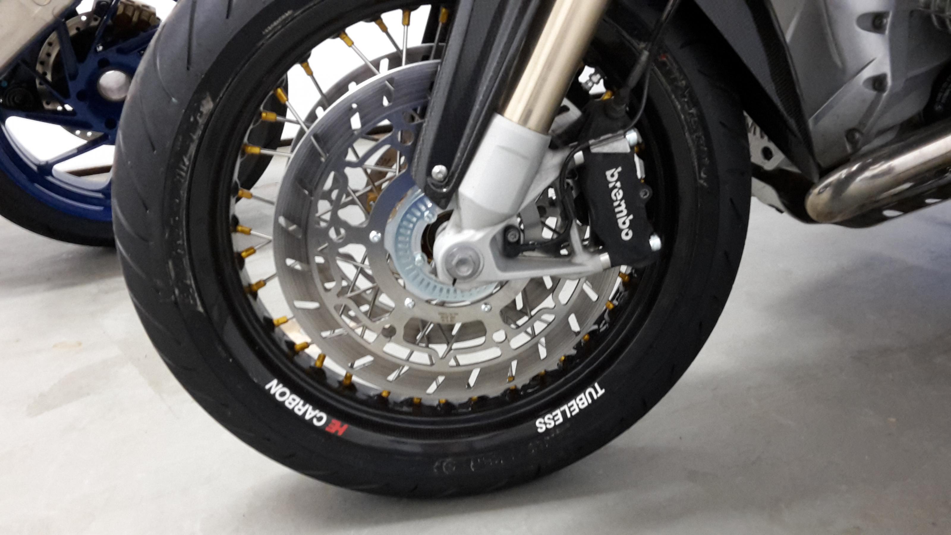

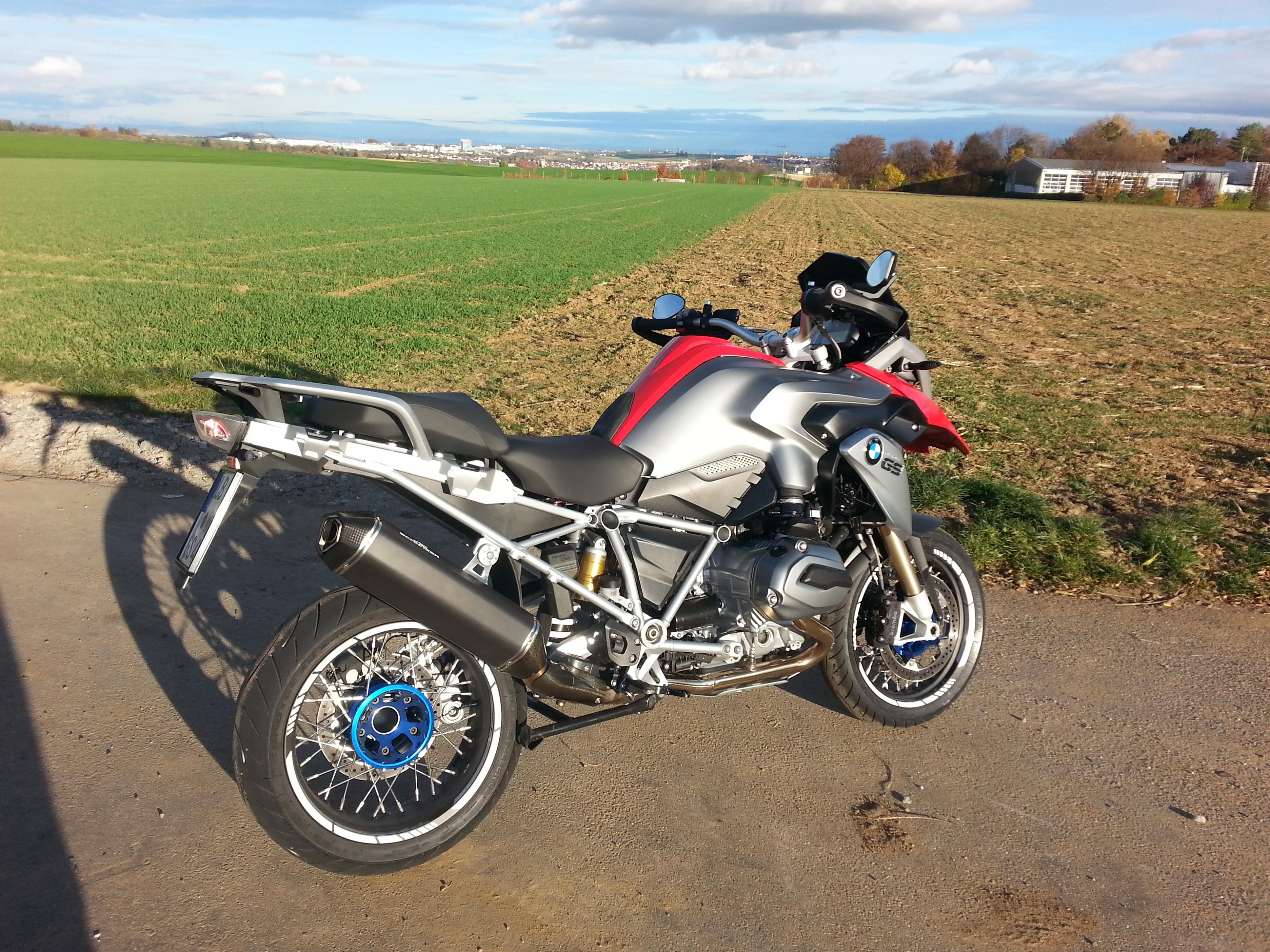

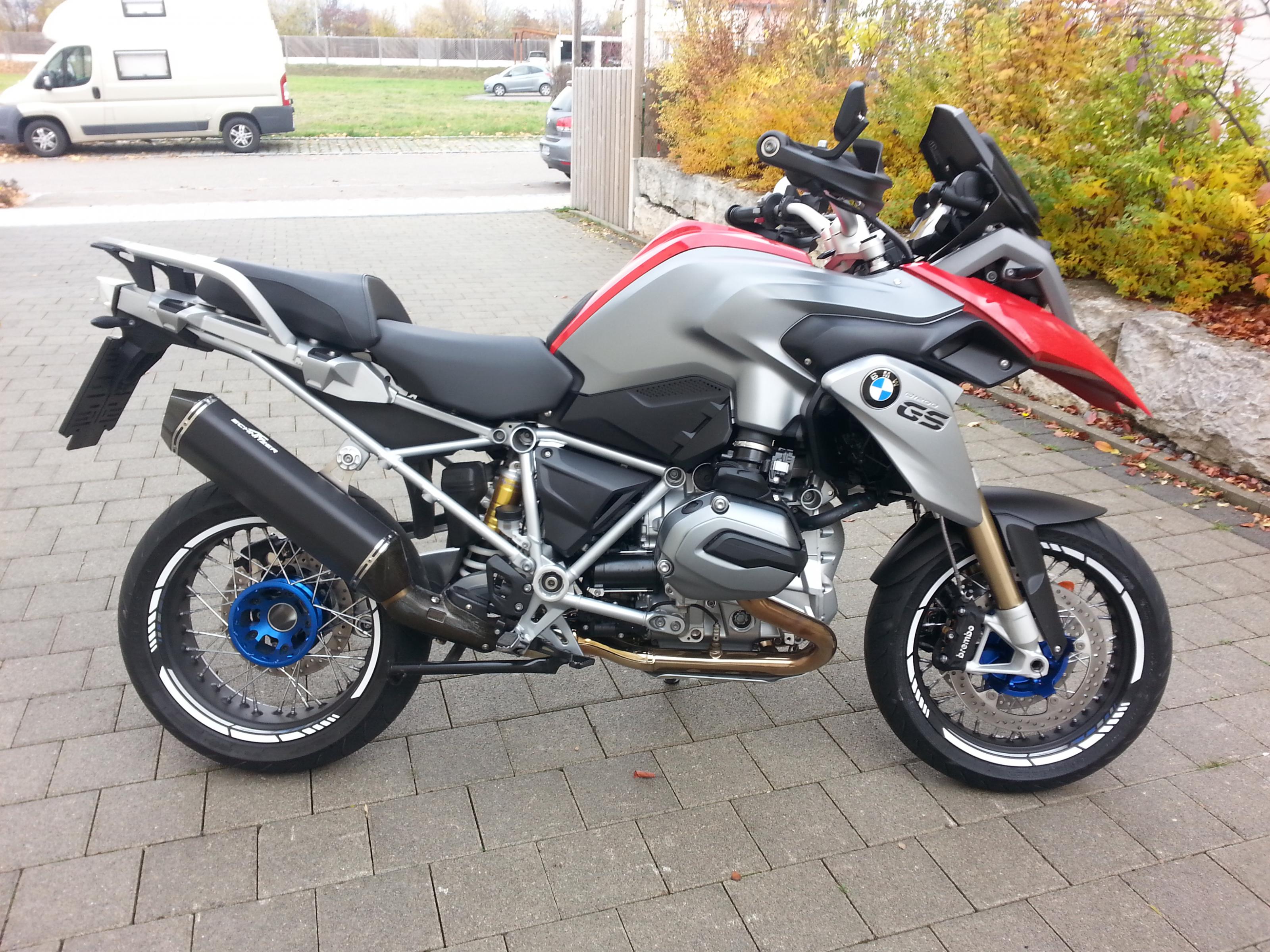

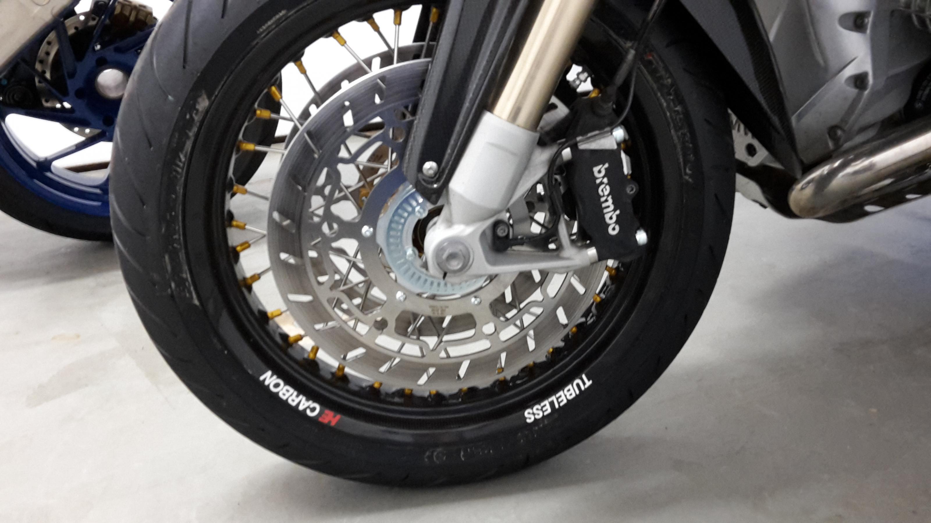

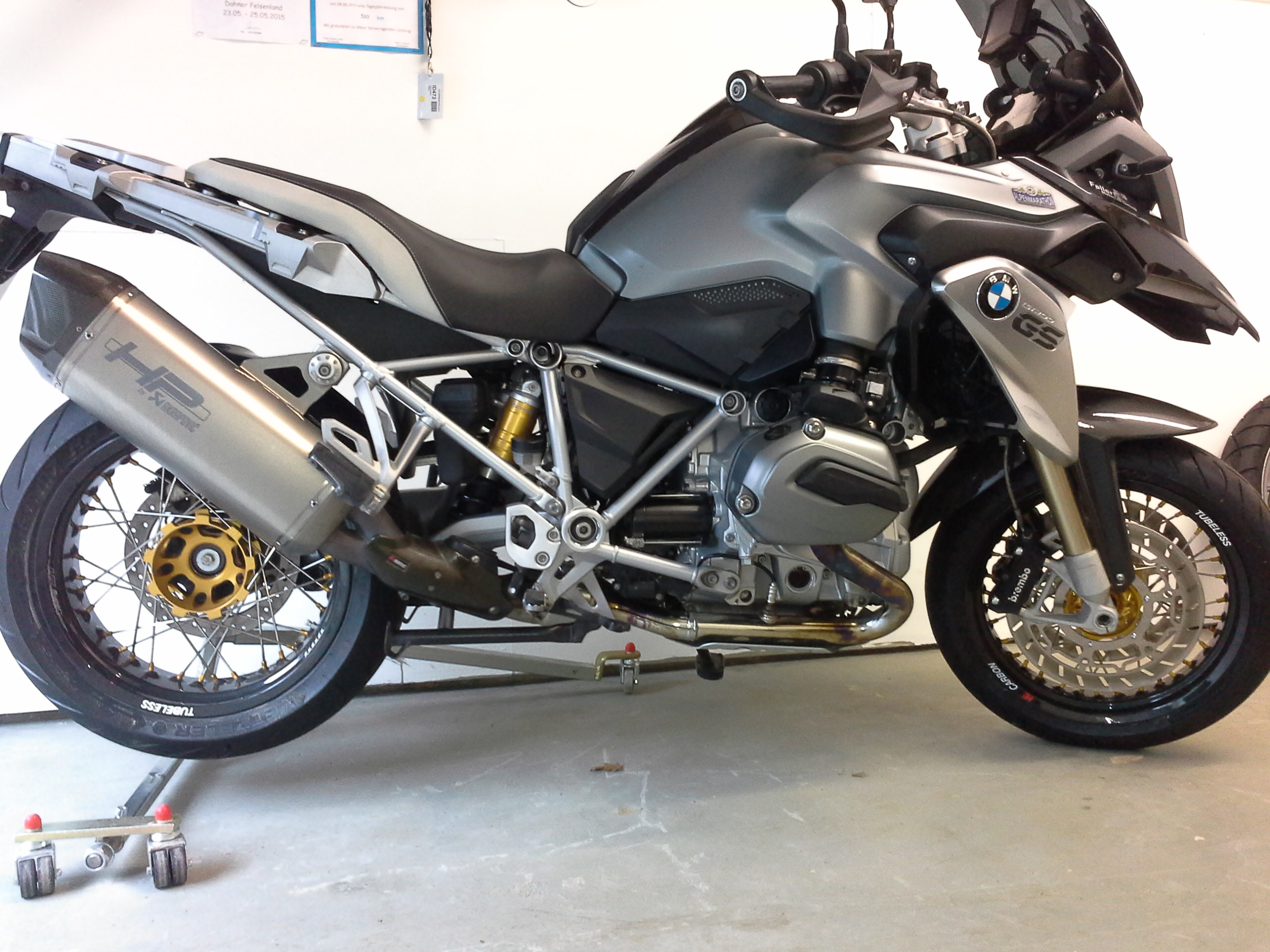

Zeig doch mal Komplettansichten Deiner GS und gib uns ein paar Infos bez Hersteller. TÜV, FW Anpassung etc. Wie fährt sie sich?

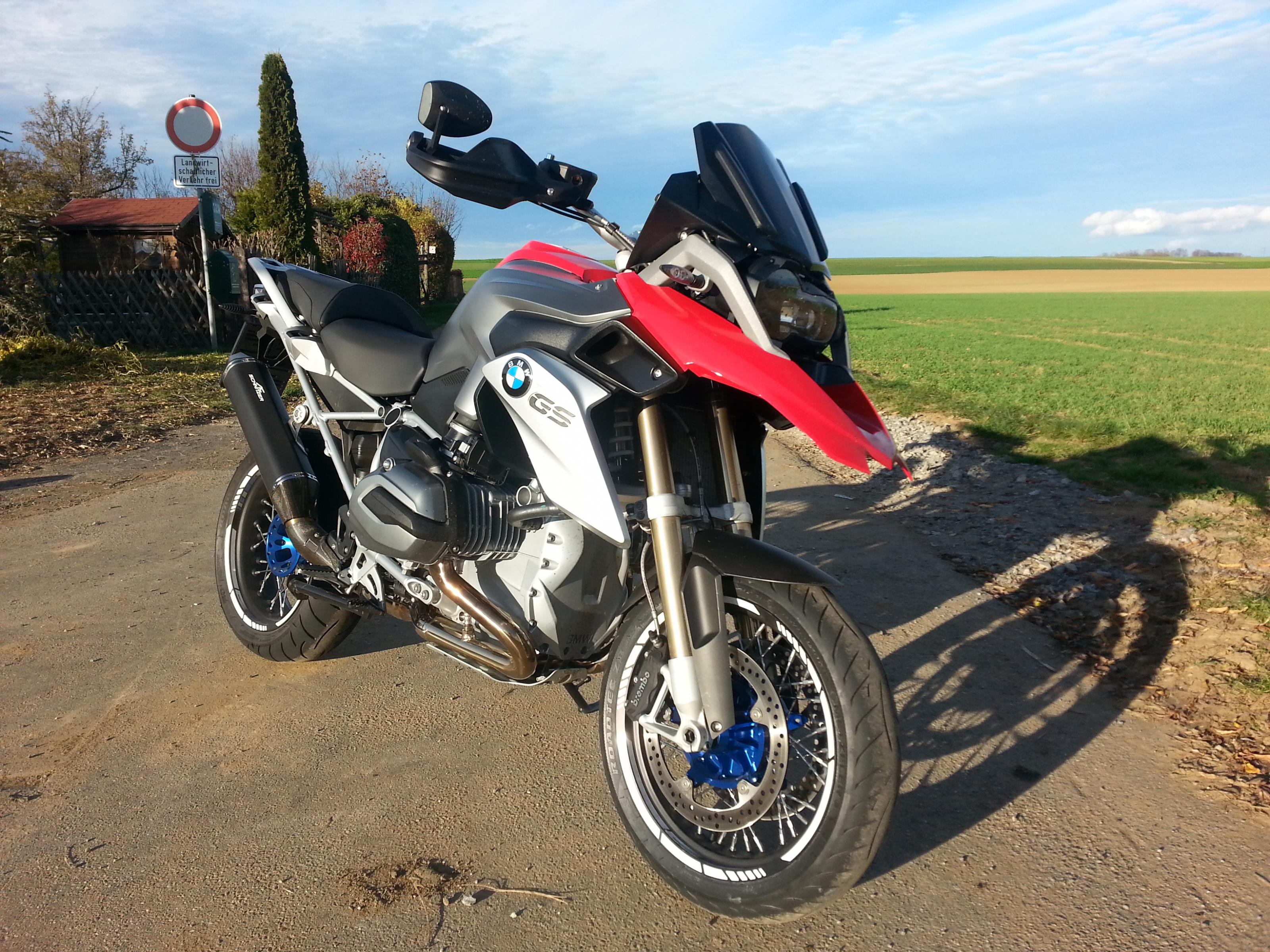

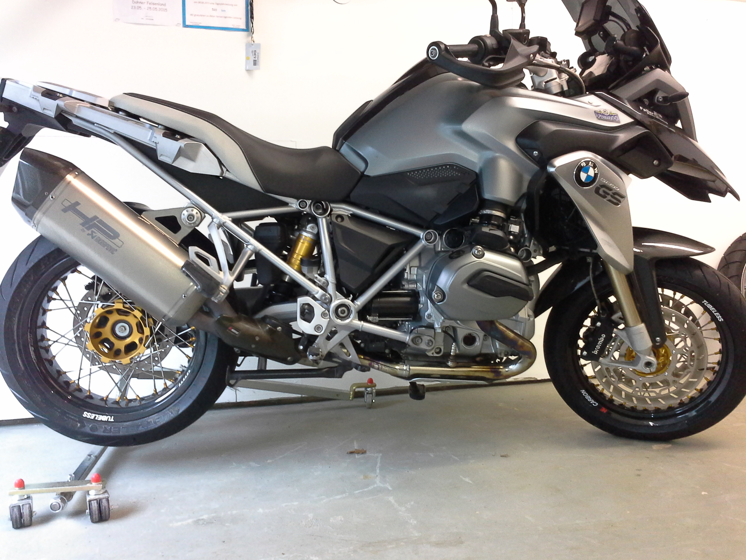

Hallo
Die Räder gibt es hier HE-Supermotard.com » BMW
Den Tüv Eintrag übernimmt Herr Egger
Fahren tun sie sich genau so gut wie sie aussehen :rolleyes:
Gruß Pfälzer

Optisch wirklich grossartig. Ich kann mir auch vorstellen, dass sich durch das das geringere Gewicht das Handling spürbar verbessert. FW sollte angepasst werden, und wo mir persönlich Bedenken kommen ist beim Material.
Obwohl die Festigkeit ja irgendwo überprüft wurde frage ich mich wie es um die Bruchsicherheit im Falle eines Falles (zB mehrere Schlaglöcher) bestellt ist.

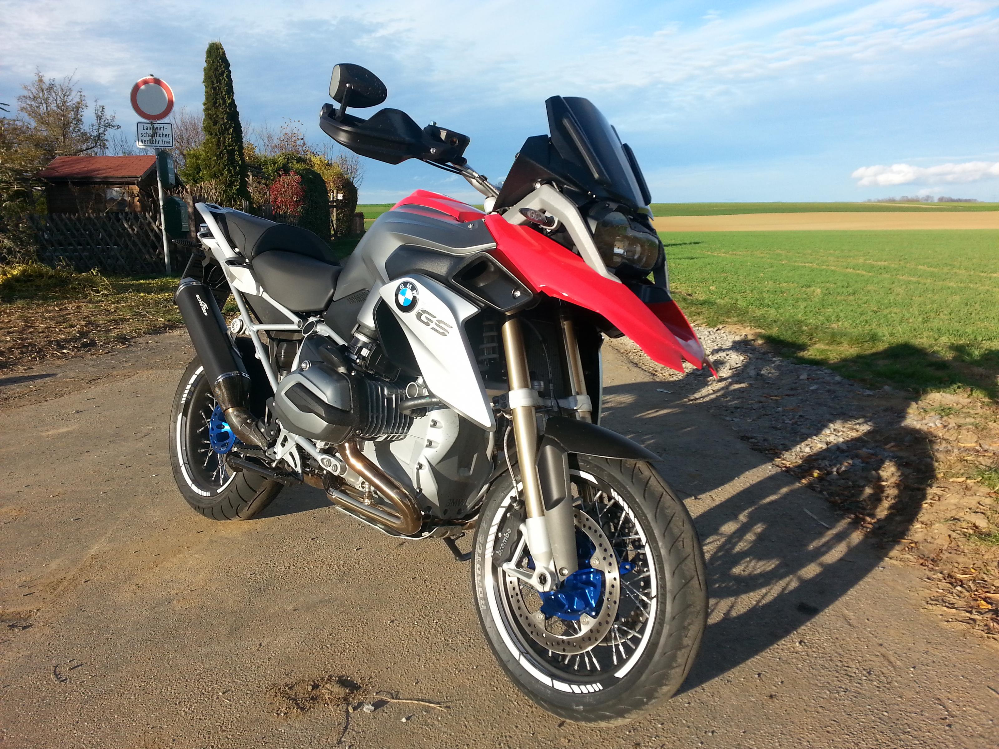

Hallo Leute,
habe sein ein paar Wochen einen 17 Zoll Radsatz von Wunderlich mit dem Metzeler Roadtec Z8 interact
drauf und bin hell begeistert, wie das Moped damit geht. Das schnelle Umlegen von links nach rechts
(und umgekehrt natürlich auch :cool: ) klappt jetzt noch leichter, die Kiste liegt wie ein Brett,
keine Unruhen bei Höchstgeschwindigkeit, alles richtig gemacht.
Gruß Stefan

Hallo an alle 17" Fahrer!
Es wurde schon viel über den 17" Umbau geschrieben, aber probieren geht über studieren.
- Gibt es einen Händler, bei dem man einen 17" Umbau Probe fahren kann?
- Ist der Handlingsvorteil der 17" Variante gravierend?
- Gibt es einen Felgenanbieter wo man hinten auch 190er Reifen montieren kann?

hallo marcx,
ja, den gibt es H.Egger (HE-Supermotard.com » Willkommen auf HE-Supermotard.com ) bietet einen kostenlosen Test mit 17 Zöllern an.
danach kannst du dich entscheiden, ob es dir das Geld wert ist.
Für mich ist die Handlingsverbesserung deutlich zu spüren, hab ich ja auch schon geschrieben,
ist natürlich von deinem Fahrstil abhängig. Ich bin meist zügig auf sehr kurvigen Strassen unterwegs. :)

hi Kollegen,
dort habe ich mich auch schon bzgl. 17er informiert. Es werden modif. Alufelgen der zB R1200R
auf die GS LC montiert. Alles mit TÜV - Eintrag. Allerdings musst du mit einem Spurversatz von ca 10mm leben können.
Den soll man beim Fahren aber nicht merken.
Gruß Stefan

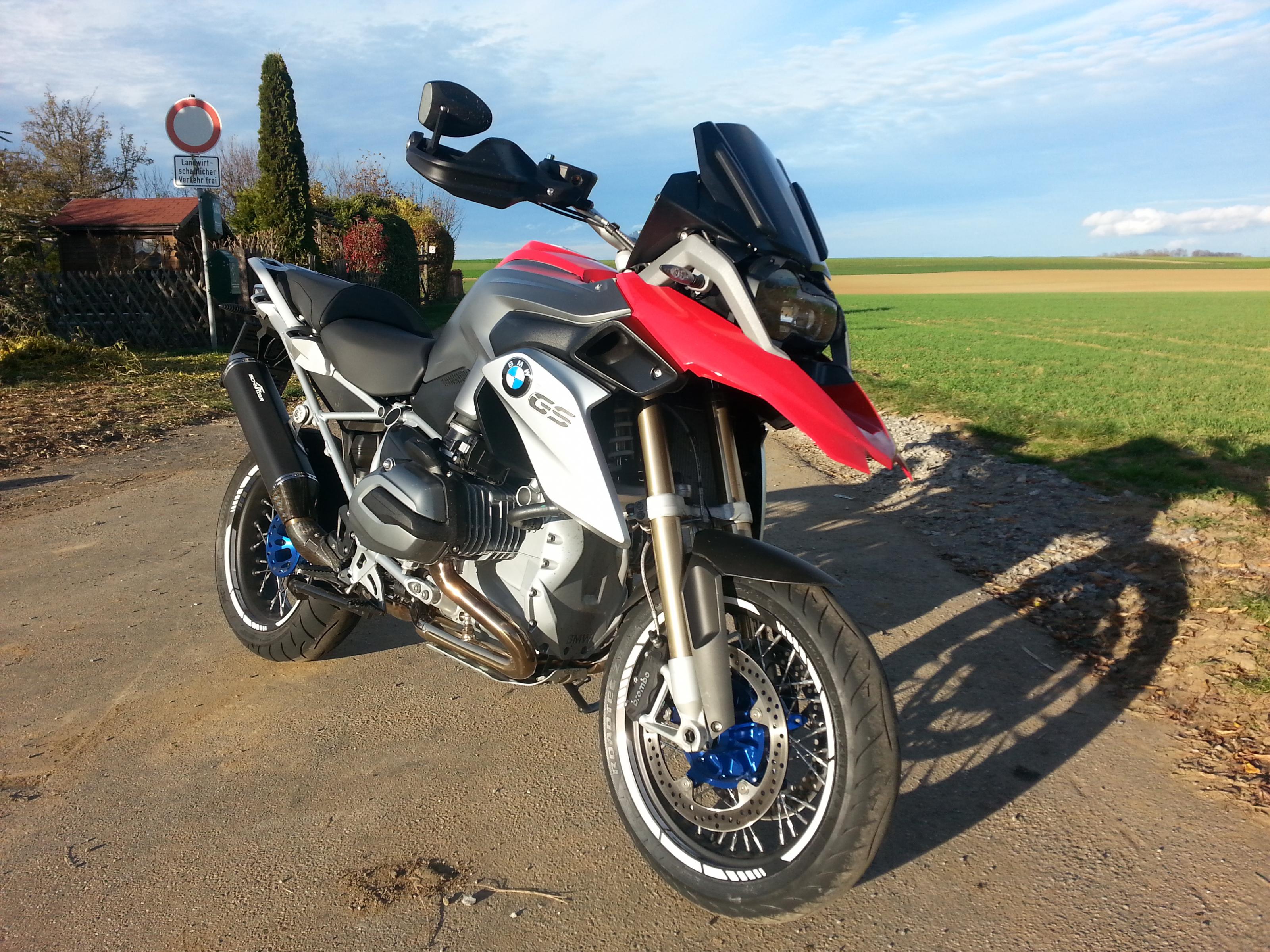

Hallo Leute,
Anhang anzeigen 178419Anhang anzeigen 178420Anhang anzeigen 178421
Gruß Stefan
schöner umbau,:super: ..............bei der farbkombination sage ich mal nix zu:gruebel:
atgmax
atgmax
17.01.2013
3.739
Südpfalz
R1200/1250GS LC 13/15/16/18/20
Die Felgen sind toll. Die Farbgebung wird sich bestimmt noch verändern ;)

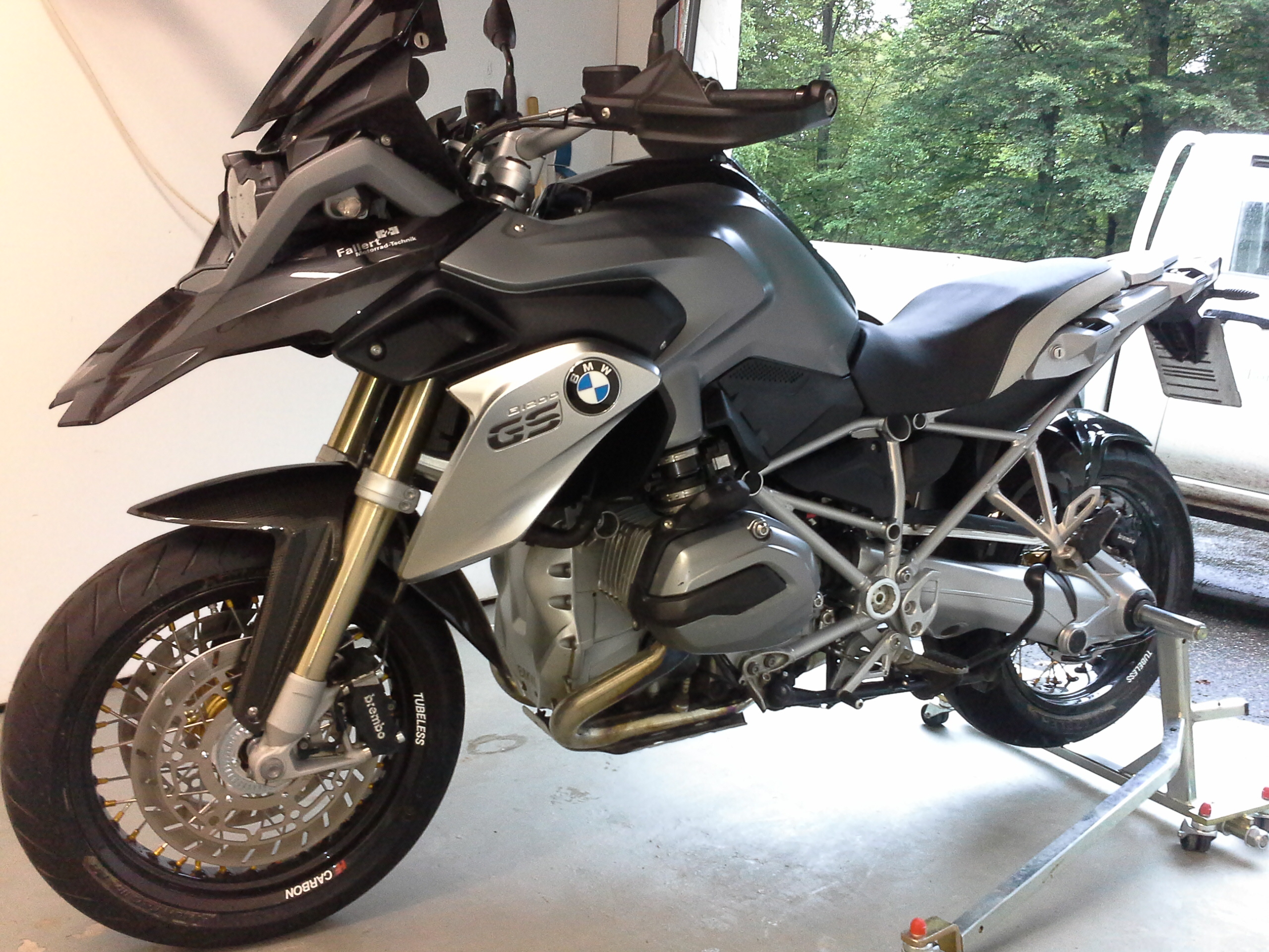

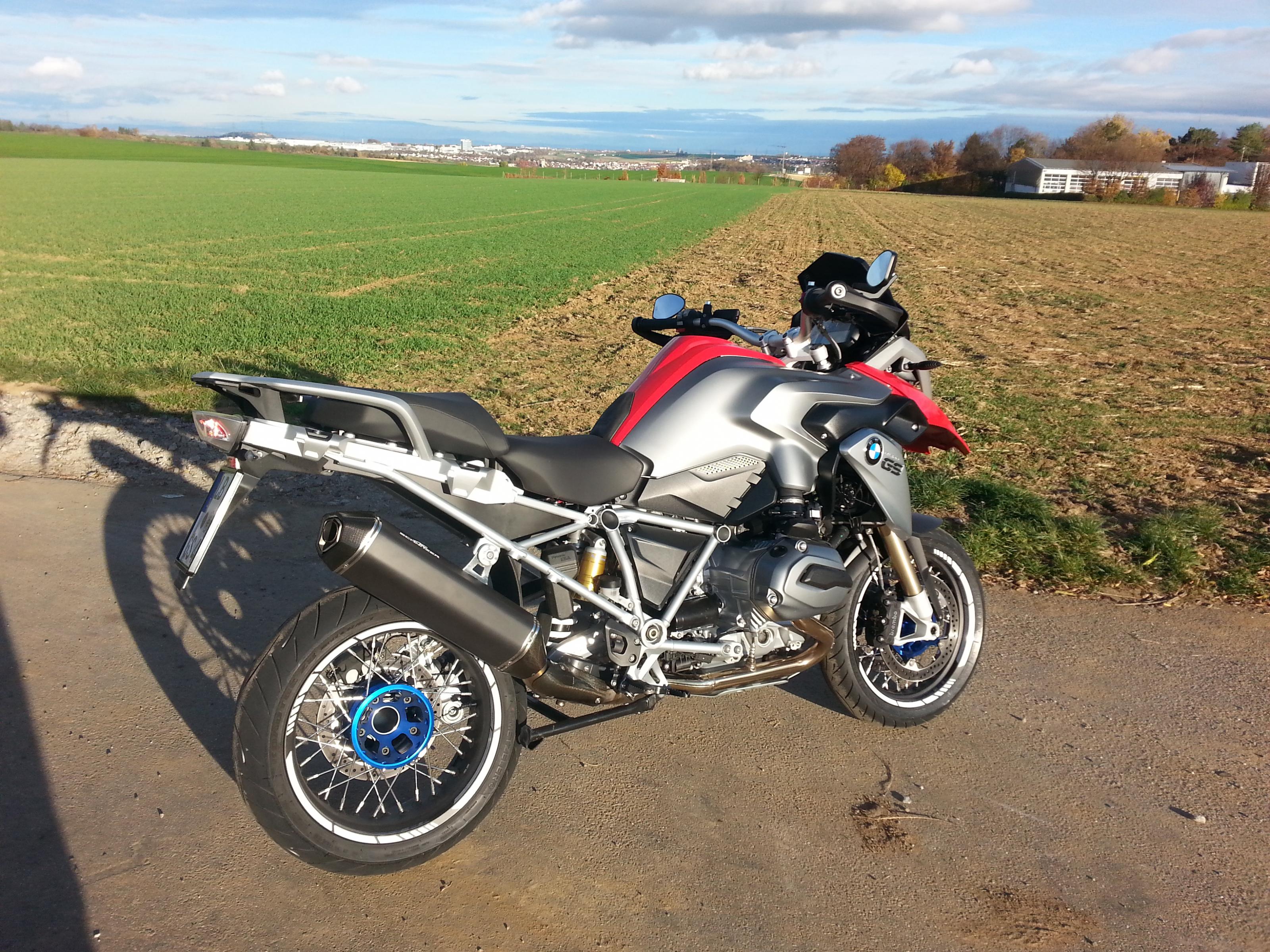

Hallo Stefan,
war bei dem Satz Felgen von Wunderlich ein neuer ABS-Ring im Lieferumfang, wenn ja, welche Teilung
hat dieser?
Wie hast Du den Kotflügel befestigt, er scheint auf den Bildern ein Stück tiefer montiert zu sein?
