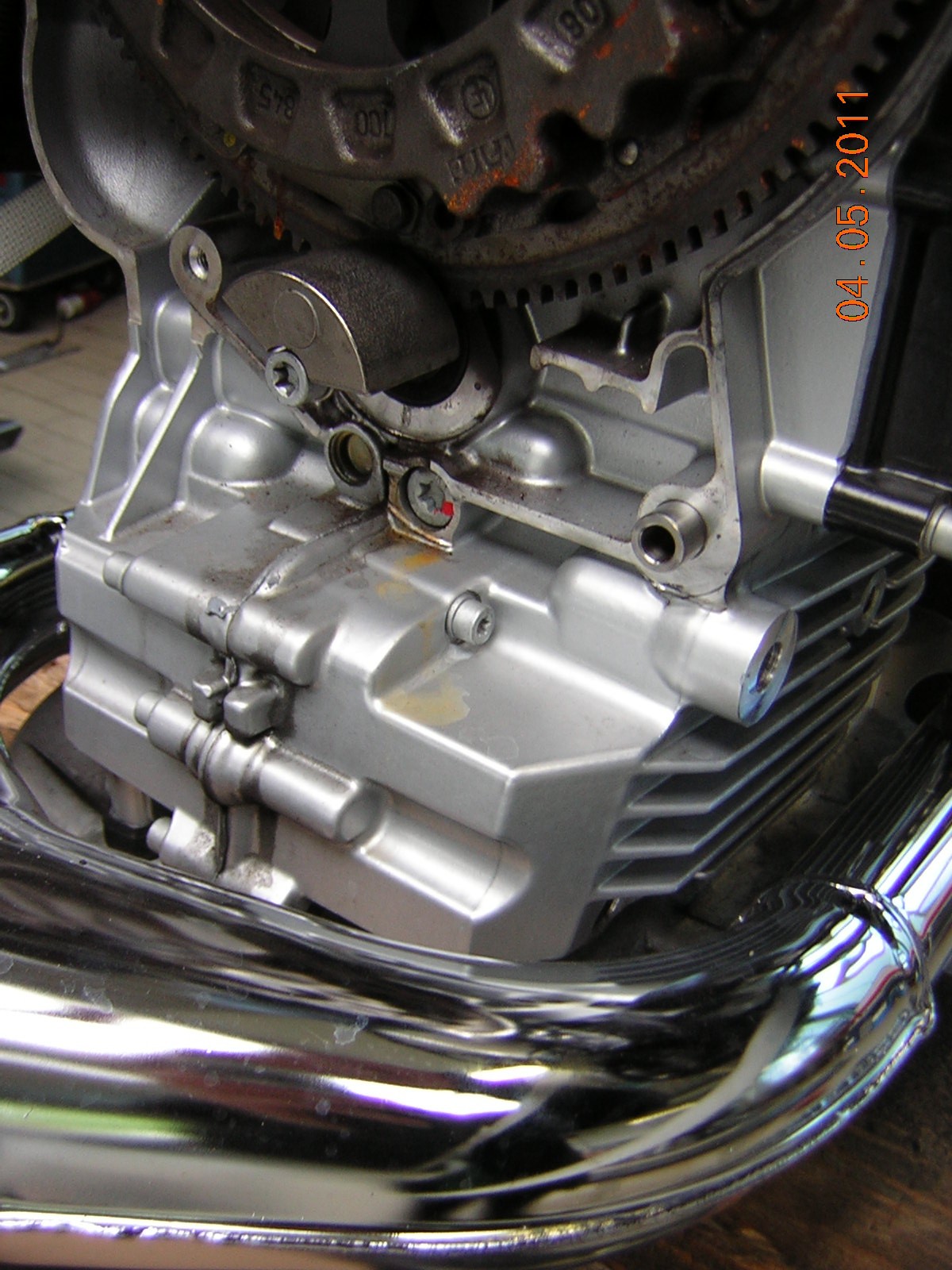

Bei der GS Nr. 2 könnte die Ursache für die Undichtigkeit ein defekter Wellendichtring der Ausgleichswelle sein.
CU
Jonni
Jepp... ich meine mich zu erinnern, dass der bei meiner 2006er mal im Rahmen einer Inspektion auf Kulanz gewechselt wurde.
