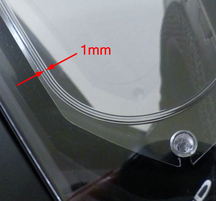

Ich achte lediglich auf diese Kontaktlippe.
1mm breit, muss ringsum ohne Unterbrechung gleichmäßig anliegen
Reine Sichtprüfung! Ein Papier ist da nicht vonnöten.
Wenn Unterschiede in der Breite zu sehen sind, vor allem Oben & Unten, dann sind die Scheiben nicht parallel montiert.

nachdem mir der Freundliche Herr vom Helmhersteller in Sonthofen meinen C 3 mit einem Papier genauso wie beschrieben getestet und neu justiert hat mit den Pins, denke ich dass die Vorgehensweise erprobt und gut ist.
Richtig bei größer Pressung wird die 1 mm Dichtlippe breiter dafür wo anders dünner oder sperrt auf.
wo sie aufsperrt, kann man schlechter sehen als mit dem Papier fühlen..
