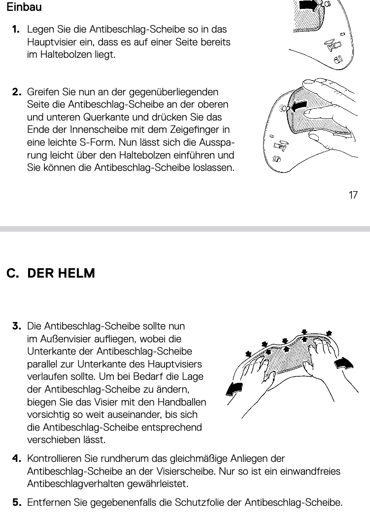

Wenn ich versuche den Haltebolzen zu verdrehen, zerstöre ich den Haltebolzen. Beim Schuberth in der Anleitung finde ich keinen Hinweis.
Das die Bolzen irgendwie exzentrisch sind, sieht man. Falls die sich hätten drehen lassen sollen, dann gehen die zu schwer. Mit Öl möchte ich da nicht ran. Der Hinweis so wie im Louis Video ist vorbildlich.
Man lässt doch so einen Hinweis nicht einfach weg. Welcher Hersteller verschweigt ein Feature seines Produkts?
