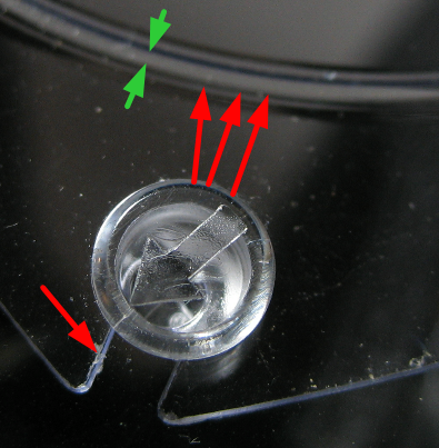

....die Pins sitzen so fest im Visier, da dreht sich gar nix.
Daher ja mein Gedanke, zuerst den Excenter entlasten (Visier spreizen) und dann erst verdrehen!
Schwierig mit laienhaften Mitteln ein gutes Foto zu erstellen
Insofern ein gelungener Schnappschuss mit dem ich eigentlich den gleichmäßigen (grün) Kontakt der Silikonlippe darstellen wollte. Dieser Kontakt der Silikonlippe muss gleichmäßig rundum verlaufen.
Da braucht es kein Papier!
Mal ein Thermopapier der Kassenbelege nachgemessen. 0,06 Millimeter, das ist ein Bauernschuh!
Wenn ich das da zwischen Visier und Pinlock reinschieben will, dann habe ich das Prinzip der Abdichtung nicht verstanden! > Umgehend den Laden verlassen!
Was aber unverhofft hervortritt, der Excenter.
Gesetzt, die Silikonlippe sitzt beim Kauf perfekt auf dem Visier.
Verdrehe (linker Pfeil) ich nun den Excenter, so geht die Verstellkraft doch zunächst auf die nächste Haftung (drei Pfeile) zwischen Pinlock und Visier. > @Andi#87 > Adhäsionskraft
Damit aber die Verstellung auf das gesamte Visier-Länge verteilt wird, so muss diese Haftung (grüne Pfeile) einmal aufgehoben, unterbrochen werden! Somit wird die Längsverstellung auf die gesamte Länge des Visiers verteilt.
Also mutig, wie im Clip zu sehen, das Visier verdrehen. Da Knacksen was man dann hört, da löst sich die Silikonlippe vom Visier, kann sich neu positionieren.
Genauso isses.
Die Excenter lassen sich nicht einfach verdrehen (beim Schuberth), keine Chance. Zuerst muss sowieso die Pinlockscheibe ausgebaut werden, dann kann man die Excenter durch Druck von innen nach außen lösen, in die gewünschte Stellung verdrehen und durch Druck von außen nach innen wieder fixieren. Dann wird die Pinlockscheibe neu eingebaut und richtet sich logischerweise komplett neu aus. Während des Einbaus das Hauptvisier ein wenig auseinander spreizen.
Die Haftung, von der Du sprichst muss also sowieso einmal komplett aufgehoben werden, ohne Komplettausbau können die Excenter nicht verdreht werden. Das war bei meinem alten Evo6 anders, hier konnte man durch leichtes Aufbiegen des Visiers die Excenter so weit entlasten, dass man sie im eingebauten Zustand verdrehen konnte. Hier bestand in der Tat die Gefahr, dass sich das im Alltagsbetrieb verstellt, wie @Andy87 oben beschrieben hat. Trotzdem hatte ich dort nie das Problem. Der Evo6 war ein geiler Helm, der aktuelle Schuberth E2 kommt da qualitativ nicht mehr ran, schade eigentlich!

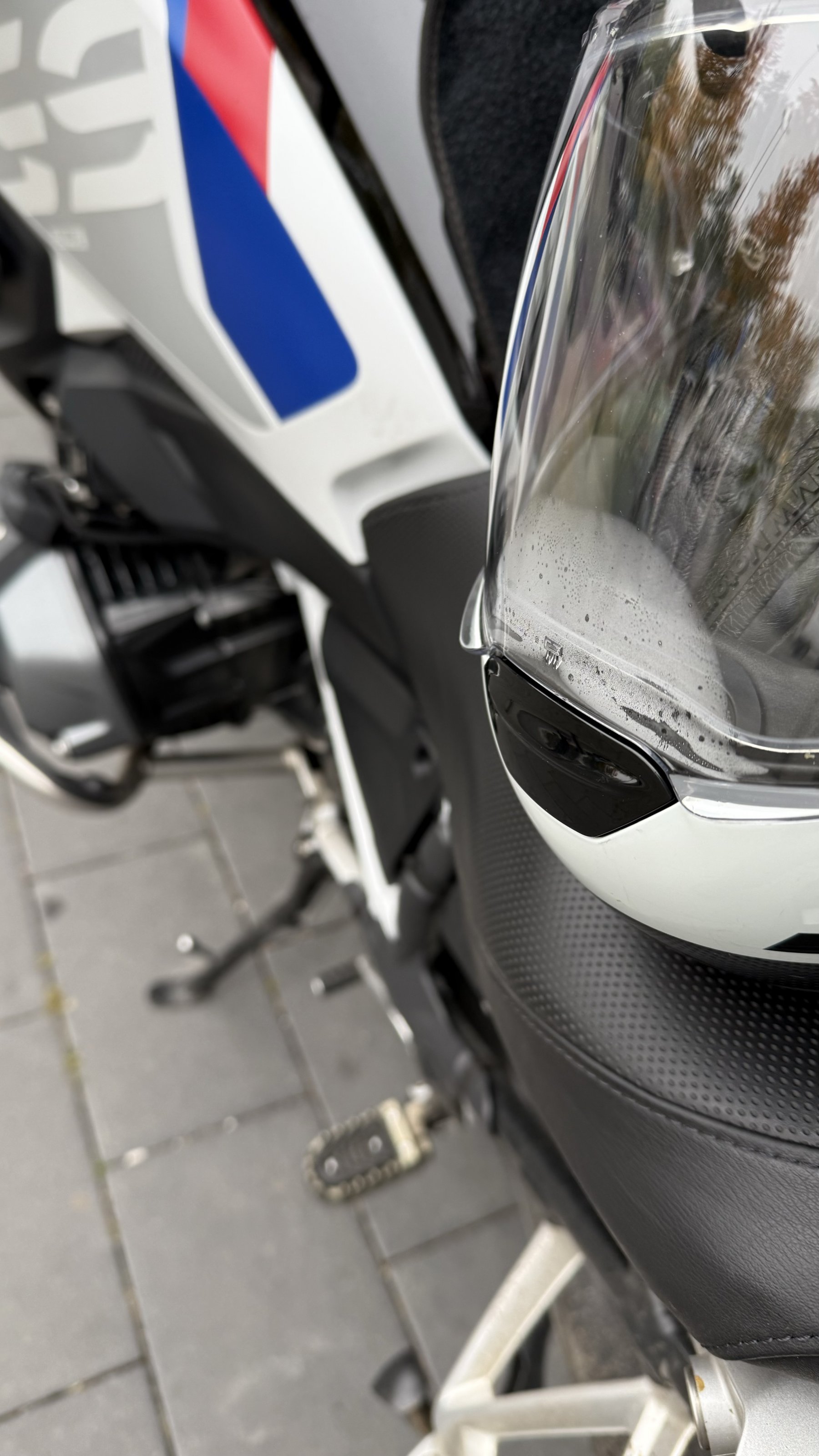

So, also es war leider wohl doch nicht die Putzhilfe.
Aus irgend einem Grund verschiebt sich das Pinlock immer wieder.
Es sitzt 1a fest, wenn ich es positioniere.
Am nächsten Tag ist es vorne wieder offen.

Tut sie das nicht (mehr) hilft wohl nur ein Austausch geben ein neues. Wobei ich früher immer Pinlock und Visier zusammen getauscht habe, das hat dann für etliche Jahre funktioniert
Visier und Pinlock sind keine vier Monate alt.
Den Tipp mit dem Spülen werde ich probieren, das kann ich einfach umsetzen :up:
