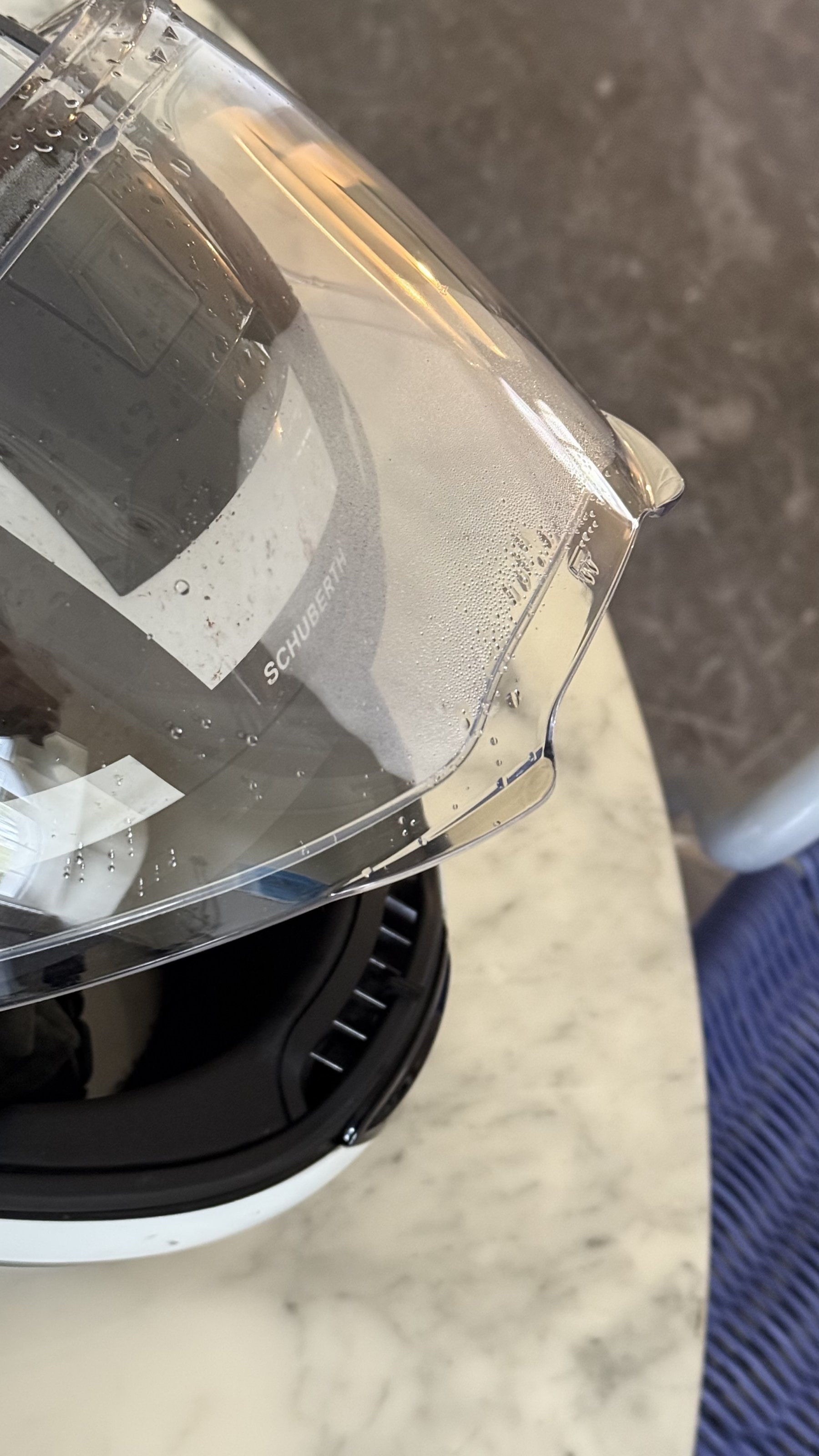

Im Clip, 2:30 da ziehe ich noch zusätzlich das Visier auseinander und dann verdrehen. Da ruckelt sich die innere Scheibe wieder schön an das Visier.
Von links unten nach rechts oben
1 Hier scheint es gut anzuliegen
2 Das sieht nicht gut aus. Dieser kleine Spalt reicht schon aus um Beschlag zu erzeugen. Mit Papier kommt man da gar nicht hin.
3 Hier scheint die Silikonlippe nicht mehr anzuliegen
Diese Excenter-Schräubchen würde ich nur ohne Spannung verdrehen
