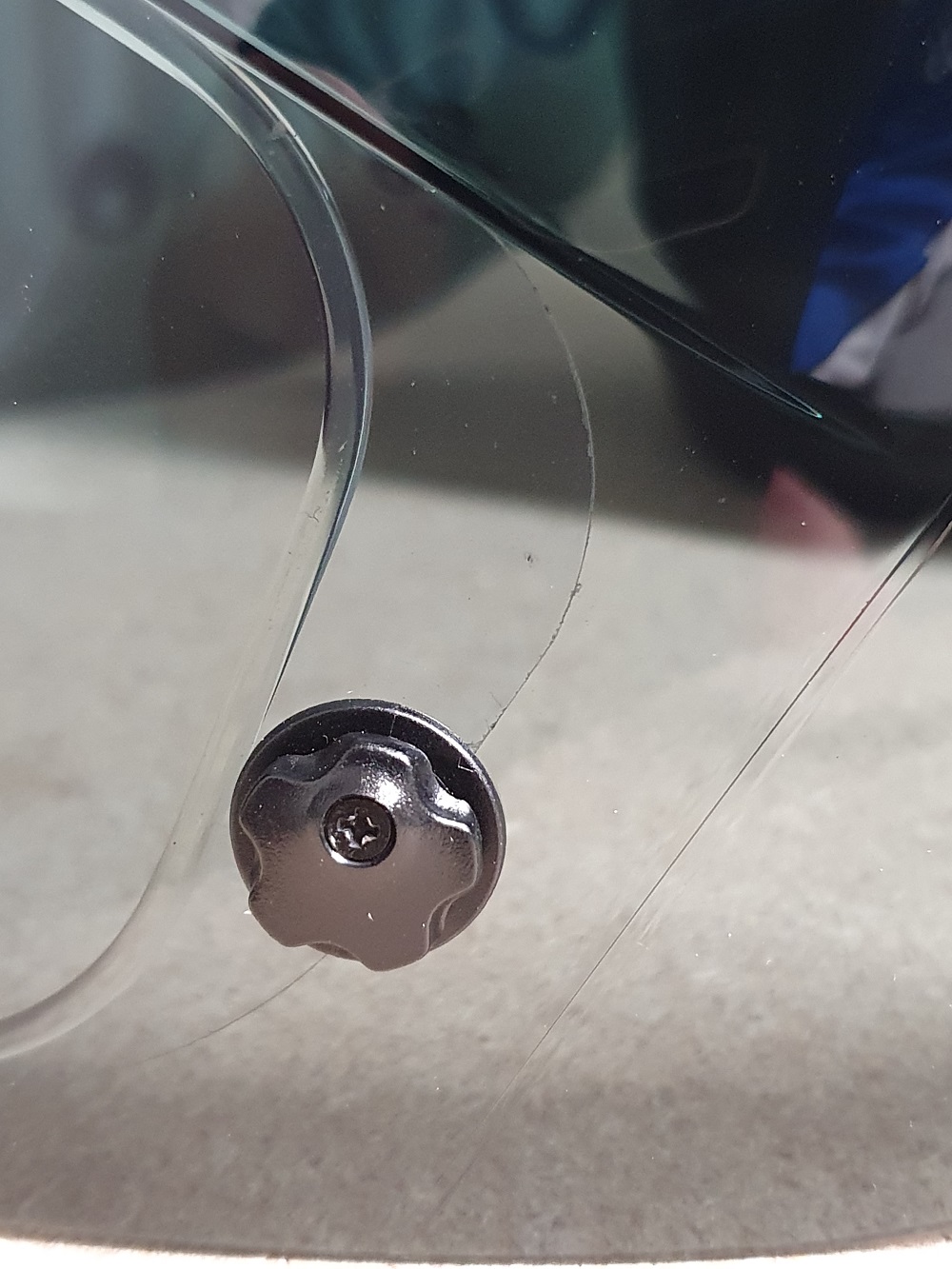

Das blöde an den Pinlock Visieren ist, das sie ien gewissen Vorspannung brauchen um dicht anzuliegen und zu funktionieren. Mit einem (Steck)Schlüssel SW6 kann man die Nöppel verdrehen und die Spannung des Pinlock erhöhen. Aber die Nöppel sind beim normalen Pinlock in keinster Weise gesichert. So passiert es mit der Zeit, das sich der Nöppel in seiner Bohrung verdreht und das Pinlock nicht mehr am Visier anliegt.....schon Ende. Man kann das wieder vorspannen, aber es hält eben "nur" eine endliche Zeit und nicht ein Visierleben lang.

Das ist, so nebenbei, das einzig gute am Evo7 von BMW. Hier sind die Nöppel verschraubt und bewegen sich keinen mm.....und das hält dann wirklich ein Visierleben.

Ja. Auf dem Trip war ich auch schon. Nen tropfen Sekundenkleber drauf.... 🤷‍♂️

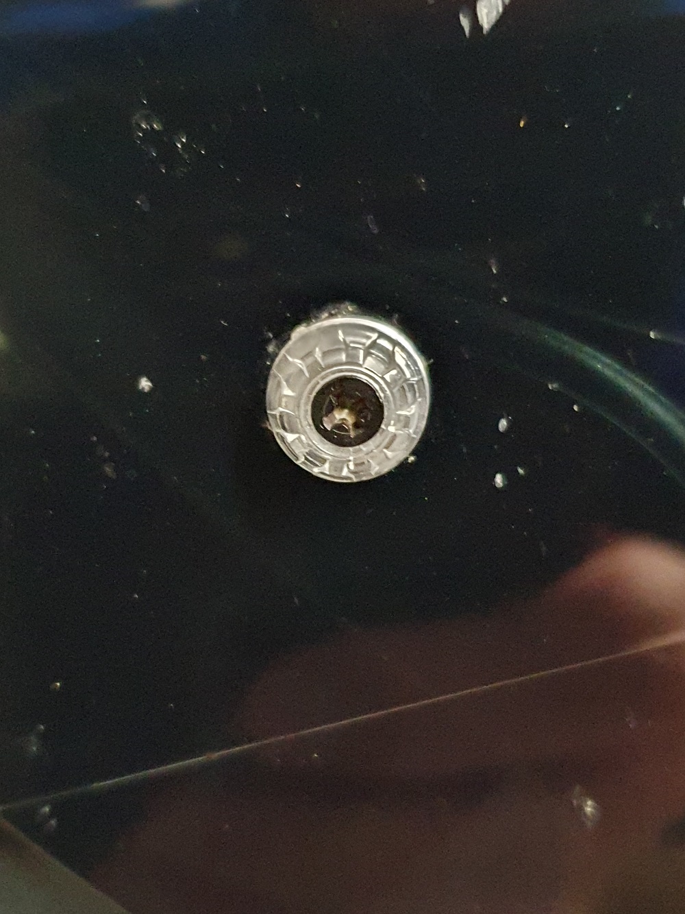

Also bei meinem HJC RPHA11 kann man diese Pinlock Nöppels auch fest mit Kreuzschlitz-Schraubendreher einstellen bzw. feststellen. Ich kontrolliere nur ab und zu mal mit der Ecke eines Blatt Papiers ob es noch rundherum sauber anliegt. Bei meinen Shoei´s gibt es diese Festeinstellung leider nicht, da kann man nur mit einem 6 Kantschlüssel immer wieder Nachjustieren.:(

Ja genau. Wobei die Nöppels bei BMW eher filigraner sind: Shoei hat bei der Reklamation dazu geschrieben, das die Bohrungen wohl anders sind (konnte ich bei der Montage nicht feststellen) und hat sie wieder gegen die "originalen zurück getauscht.
ich hab jetzt mal nen Minitropfen Sekundenkleber von außen angebracht. mal schaun was passiert.
Gast 11390
......die sind deshalb etwas größer weil diese auch für Abreißvisiere vorgesehen sind
