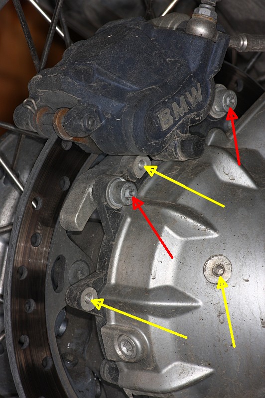

Also zum mitschreiben: der Hintere Kotflügel (Spritzschutz) wird von 3 Schrauben gehalten. Die Rechte davon ist genau die, die als hintere der beiden Torx auch die Bremsbacke hält. Die geht durch beides ;)
... hm ... dann fahre ich seit fünf Jahren ohne Probleme mir 'ner halb befestigten Bremsbacke ... ist bei keiner Inspektion aufgefallen und auch bei keinem TÜV ... komisch das ...
nicht die mit dem Pfeil, sondern die darüber...
