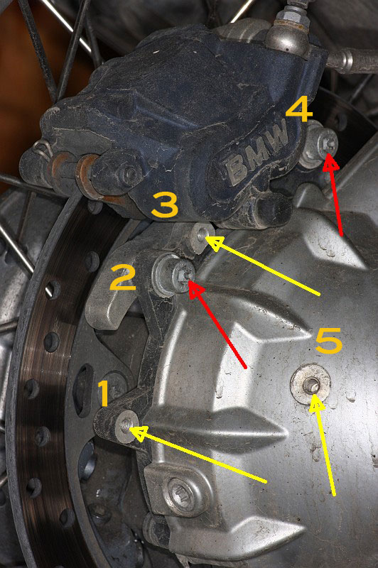

Vielleicht hat sich da zwischen den Modell-Jahren was geändert ... bei meiner 04'er sieht das Ganze so aus:
gelbe Pfeile: Befestigungspunkte HR-Abdeckung
rote Pfeile: Befestigungspunkte Bremssattel
Na gut, einmal erklär ich es noch, dann folgt aber die Original Explosionszeichnung von BMW...
ich hab dein Bild mit Nummern versehen:
Unschwer zu erkennen sind die Bremssattelschrauben die von Dir rot markierten 2 und 4, der Spritzschutz ist mit den Schrauben 1, 3 und 5 befestigt.
Sobald man diese Drei Schrauben allerdings löst und den Schutz abnimmt, erscheint ein schwarzes Abstandsröhrchen, etwa 8 cm lang - dass man natürlich auch abnehmen will. (hab noch keinen gesehen, der damit fährt...)
Und dieses Röhrchen ist an Schraube 2 befestigt. (ist ab BJ 2004 bis heute so) Und schon musst du die hintere Bremssattelschraube (Nr. 2) lösen...
lg
mav
... ok ... dieses Röhrchen ist über zwei Schrauben befestigt, 2 und 3.
Beide Schrauben rausdrehen, 3 weg, 2 wieder mit einer Unterlegscheibe rein => Spritzschutz ist weg, Bremssattel ist (wieder) fest.
Hat auf meinen Wunsch bei mir gleich der Händler bei der Auslieferung gemacht, ich bin schon ohne dieses Plastik-Teil vom Hof gefaheren.
Wenn also noch jemand einen absolut neuwertigen Spritzschutz braucht ... ;)
