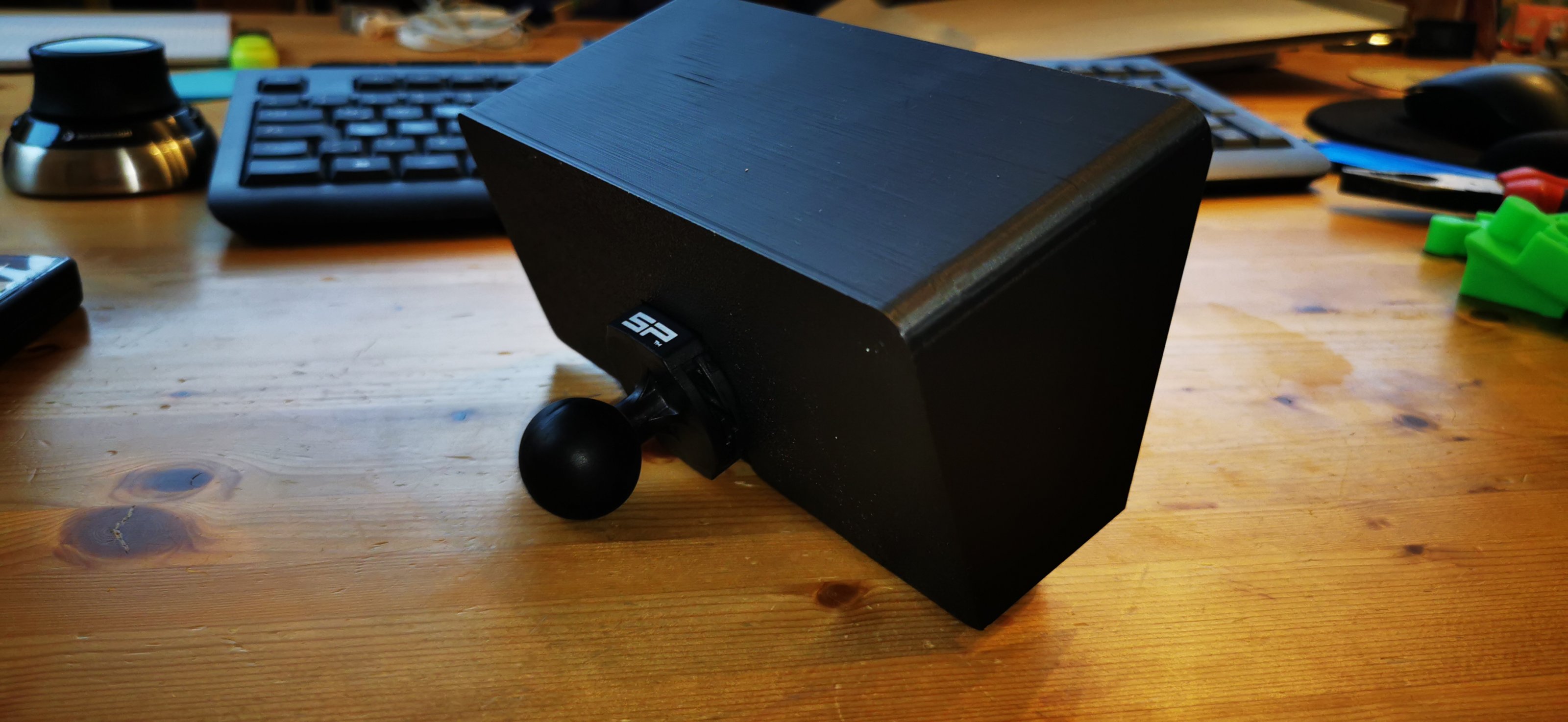

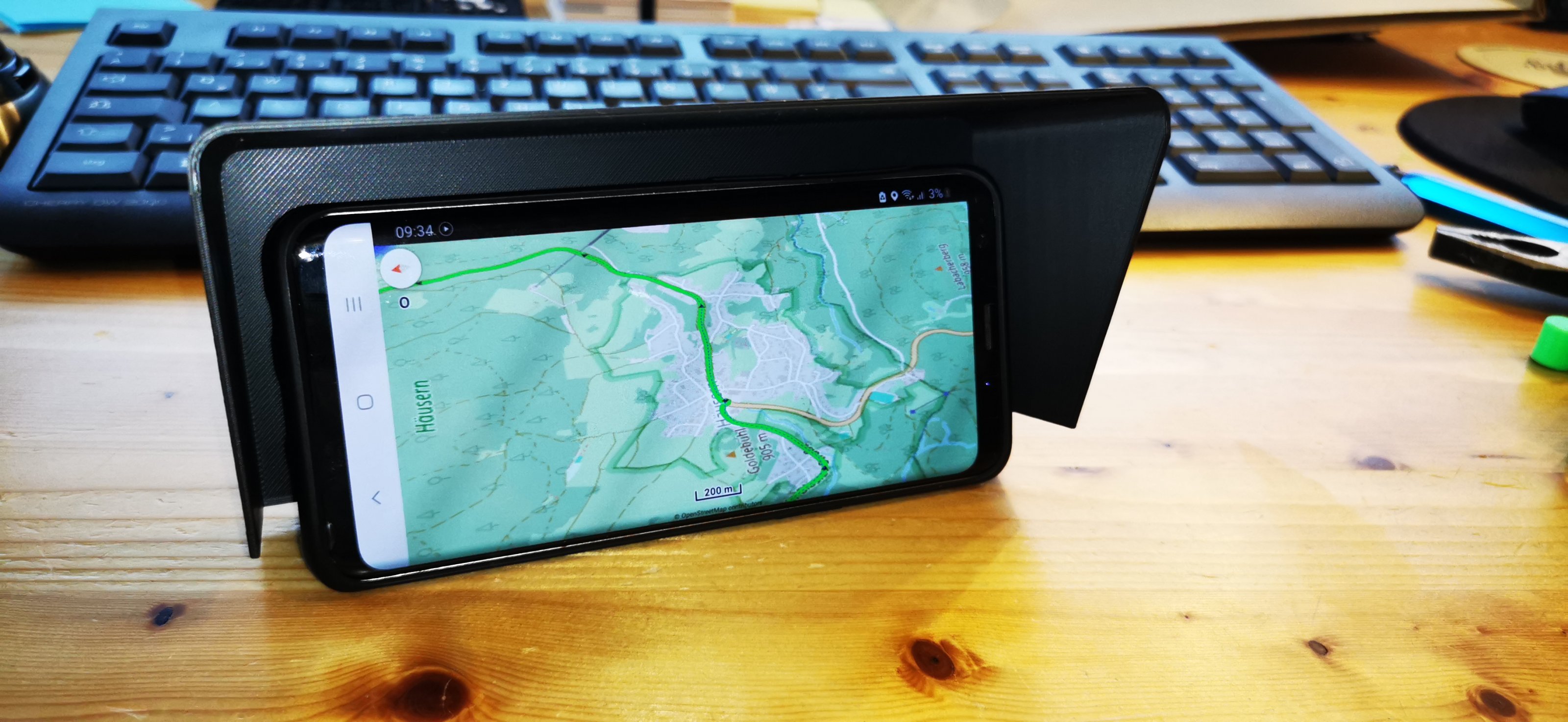

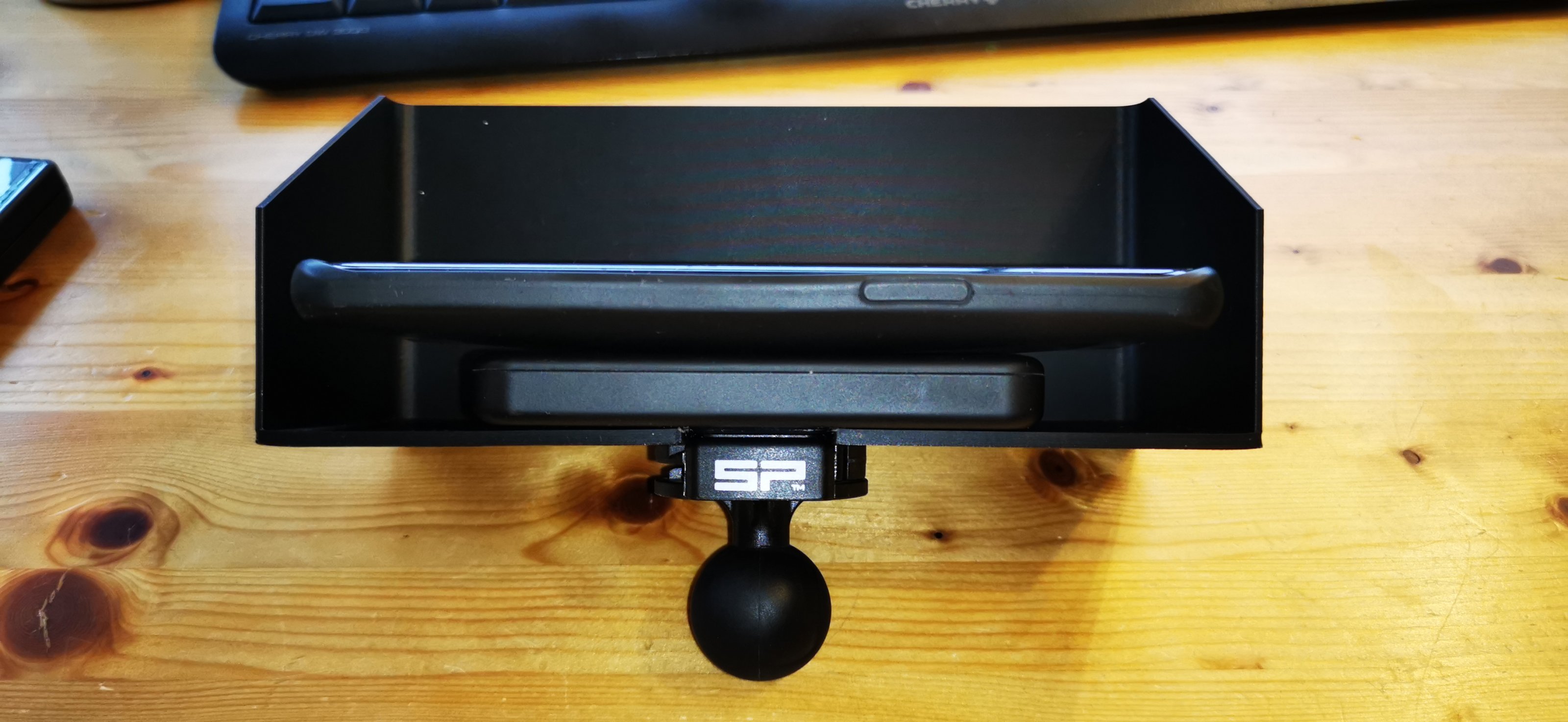

Soweit ich weiß gibt es da nur eine Hülle. Das Modul zum induktiven laden ist ja dahinter separat. Damit überhitzt es noch schneller.
Und. Klar. Das Problem tritt natürlich eher bei Außentemperaturen größer 25-30 Grad und bei langsamer fahrt auf. Aber das kommt ja auch mal vor.
Ein Platz im Schatten ist zentral über dem Cockpit hinter der Scheibe eben schwierig.
Ich bin grad dran mir ein Blendschutz zu drucken der auch den ganzen hinteren Bereich abdeckt.die Hoffnung ist dass es ohne die direkte Sonnen Einstrahlung besser wird.
Aber wie gesagt. Much würde interessieren welches Handy exakt an der Position hinter der Scheibe und bei ähnlichen Bedingungen keine Probleme hat (woher soll ich zb wissen ob ein gigaset da besser ist)

Für mich ist das S9 ein "billiges Handy" das ich nur dafür nutze :-) Könnte ich also ohne Hülle nutzen. Die Frage ist nur wie ich es dann fest mache. Wie hast du das gemacht? Ist es bei dir hinter der Scheibe oder im Fahrtwind?
Ich hatte mir schon überlegt anstatt der Hülle das hier zu probieren: Amazon.de
ps: im Anhang mal der erste Entwurf meines Blend & Hitzeschutzes (im Sinne von keine direkte Sonneneinstrahlung auf das Handy mehr)

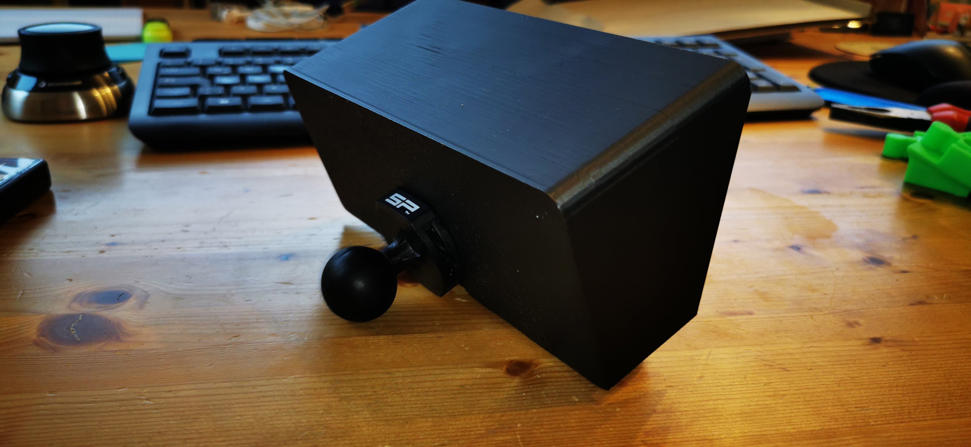

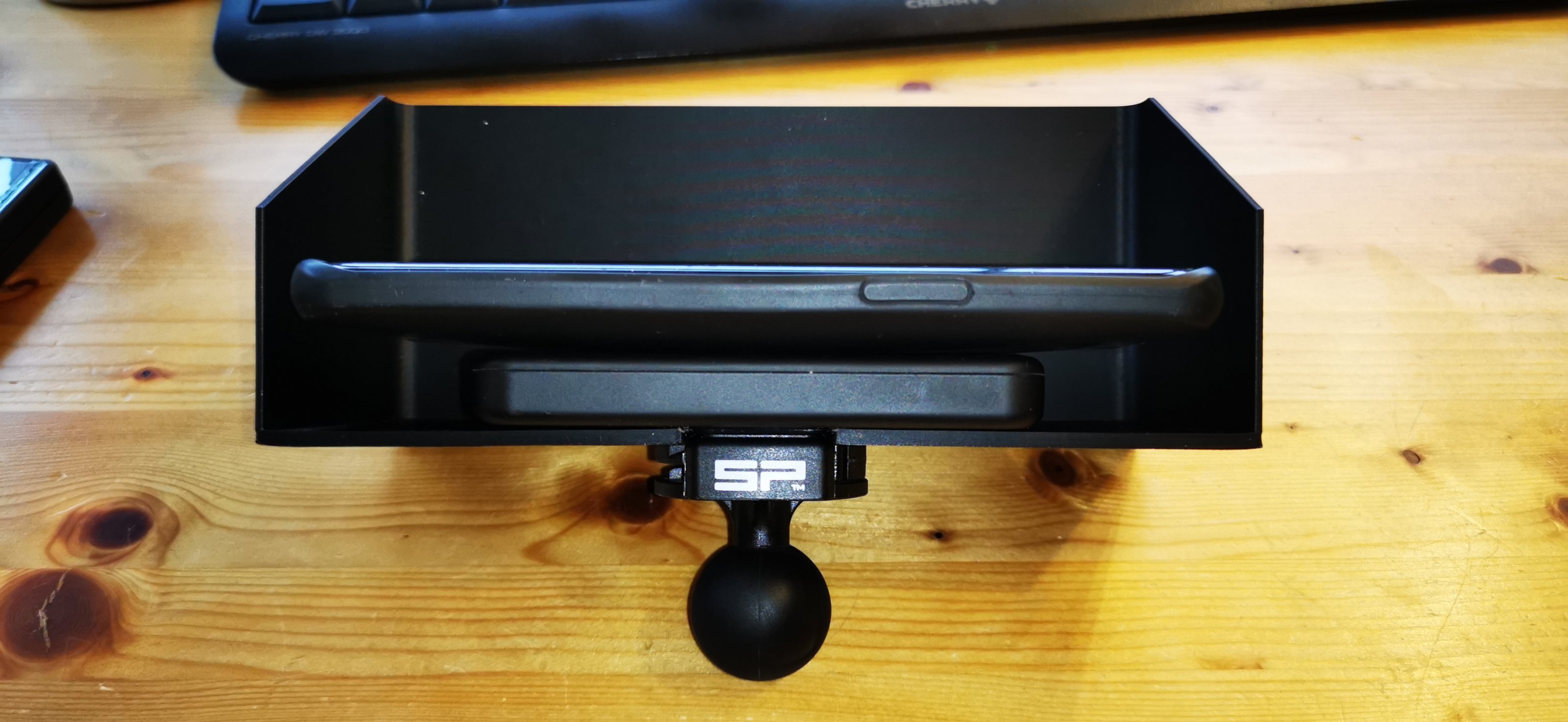

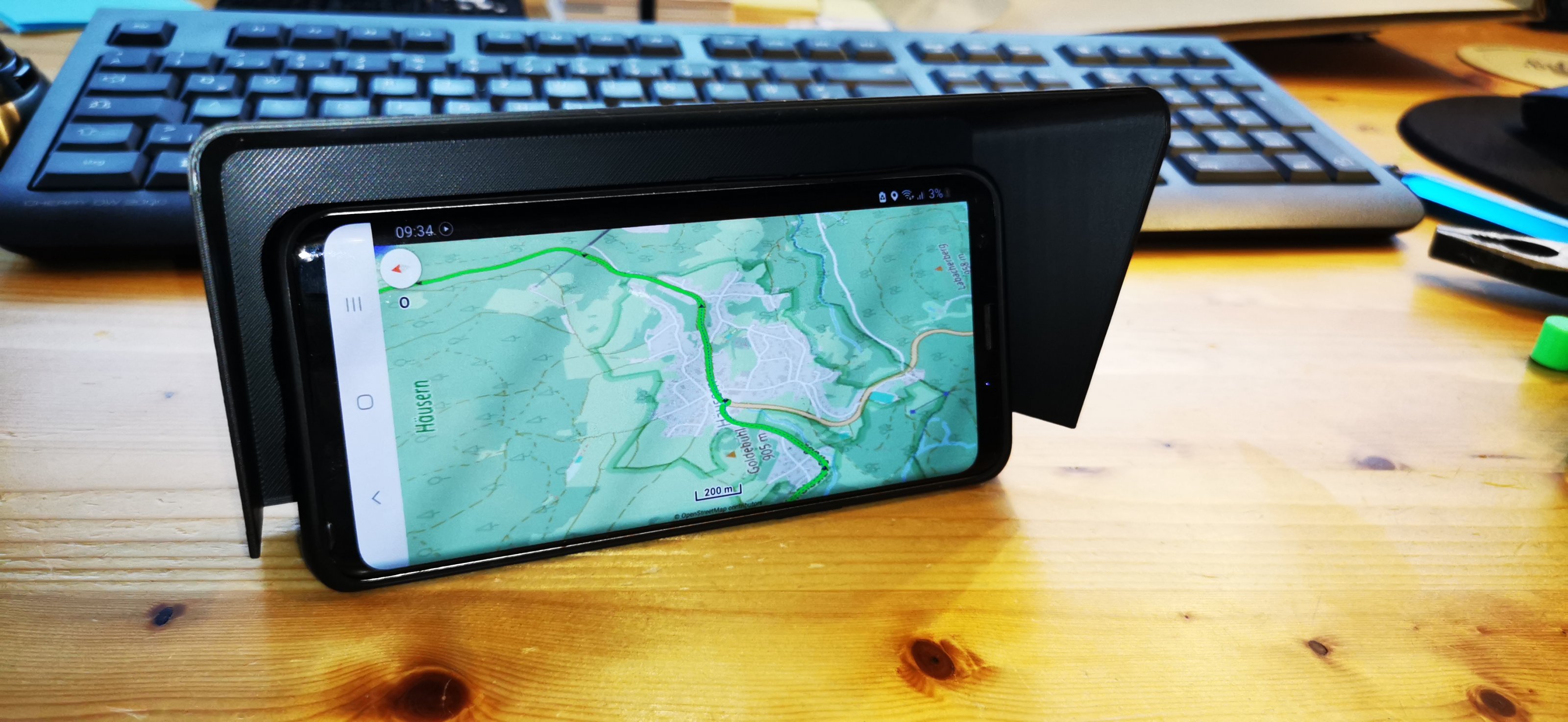

Ich habe den SP-Connect Halter einfach hintendrauf geklebt. Kurz und schmerzlos. Das SP-Connect Gegenstück sitzt am originalen Navihaltebügel. Den Navihalter habe ich entfernt und samt Connected Ride Cradle ins Heck verlegt. Parallel hatte ich zu Testzwecken auch ein Galaxy Active Tab 2 im Einsatz. Gut für die DMD2 App. Hier kam der SP-Connect Halter an seine Grenzen. Das Klebepad hat sich gelöst. Die hohen Temperaturen kann es wohl nicht ab. Zum Glück ist das Tablet nicht weggeflogen. Die Elektronik hatte bei beiden Geräten keine Probleme gemacht, offensichtlich haben sie sich also nicht über Gebühr erhitzt. Auf einen Blenschutz habe ich verzichtet. Wenn der Anbauwinkel stimmt, ist das auch so kein Problem.
