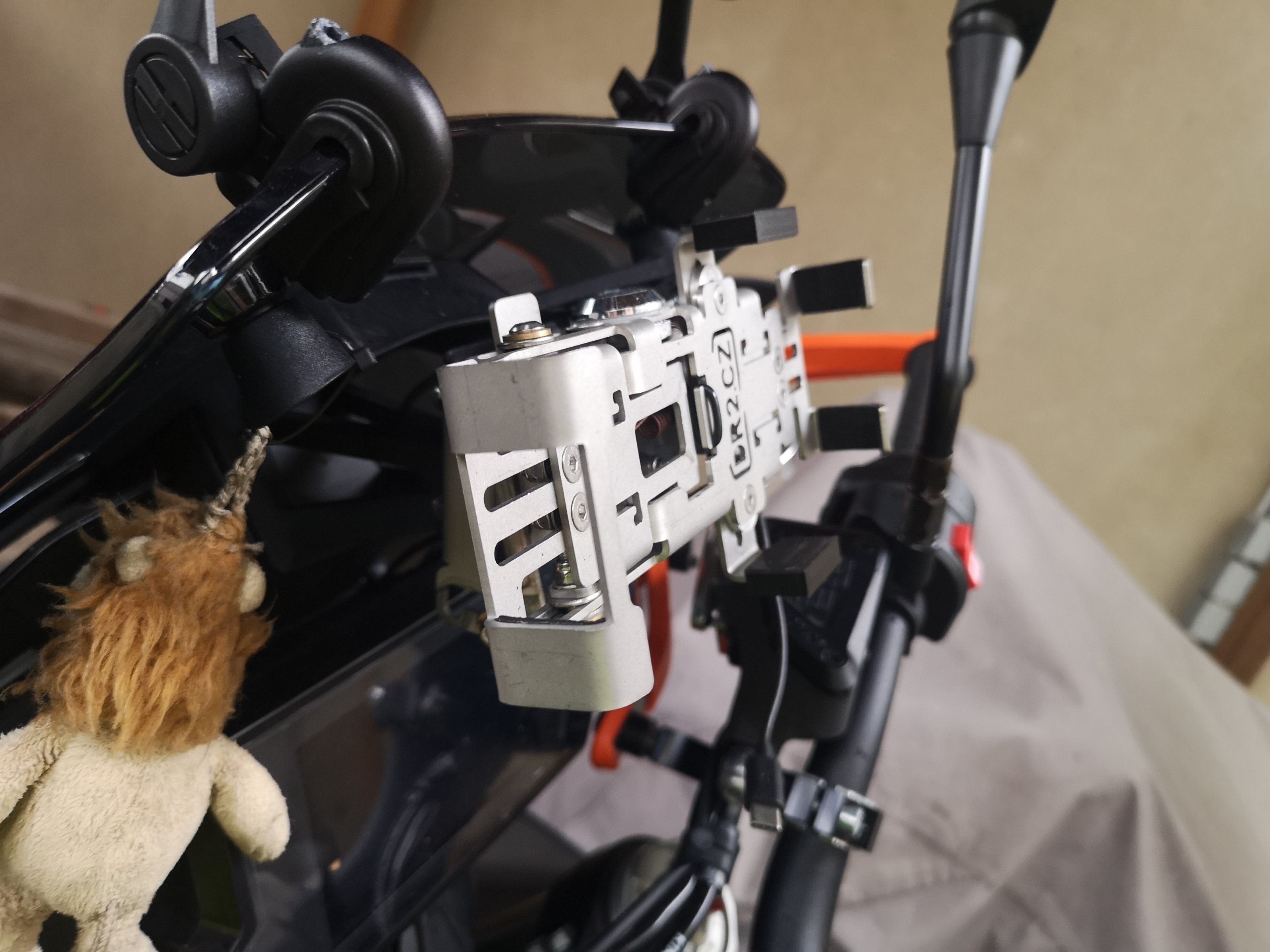

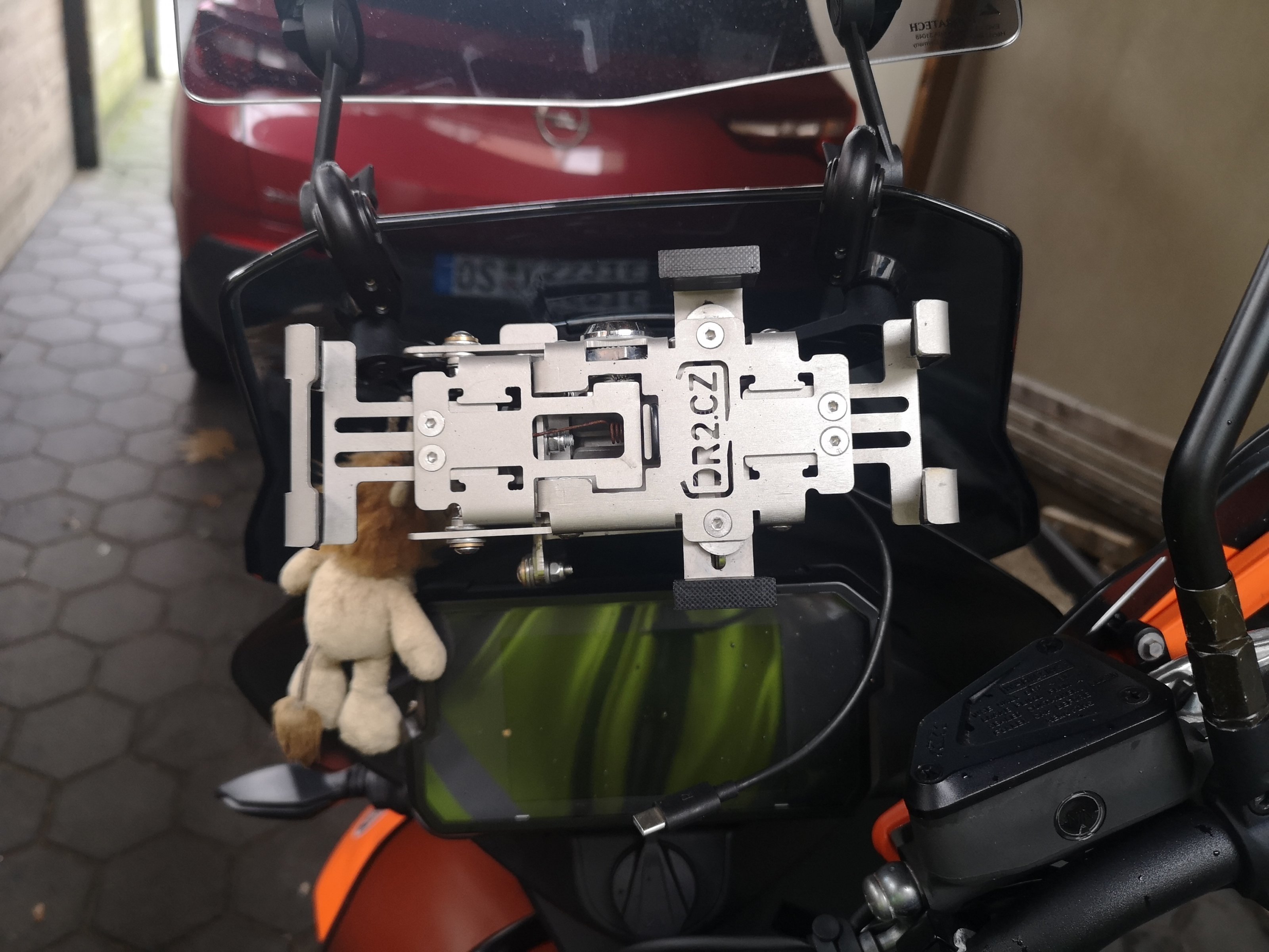

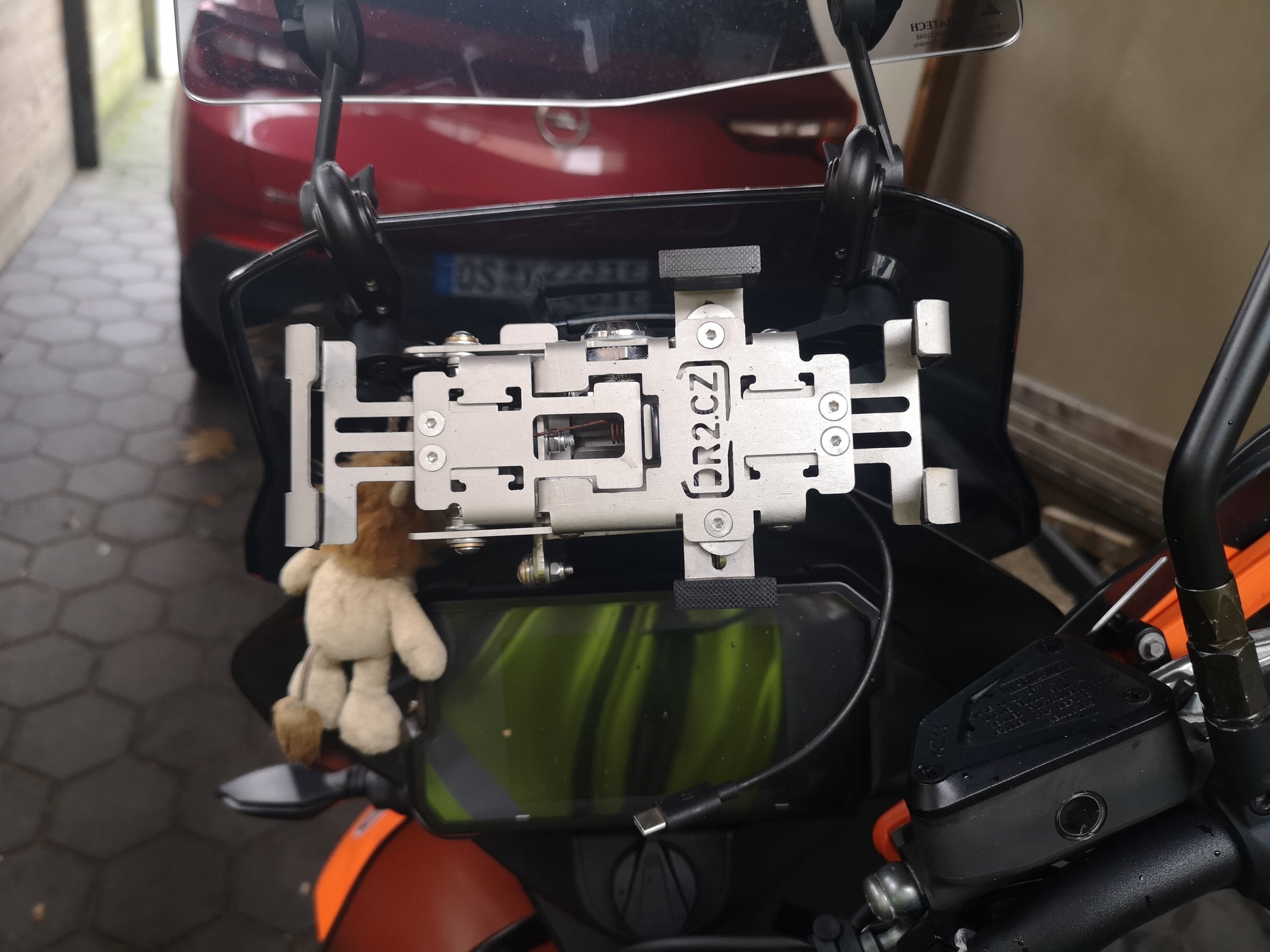

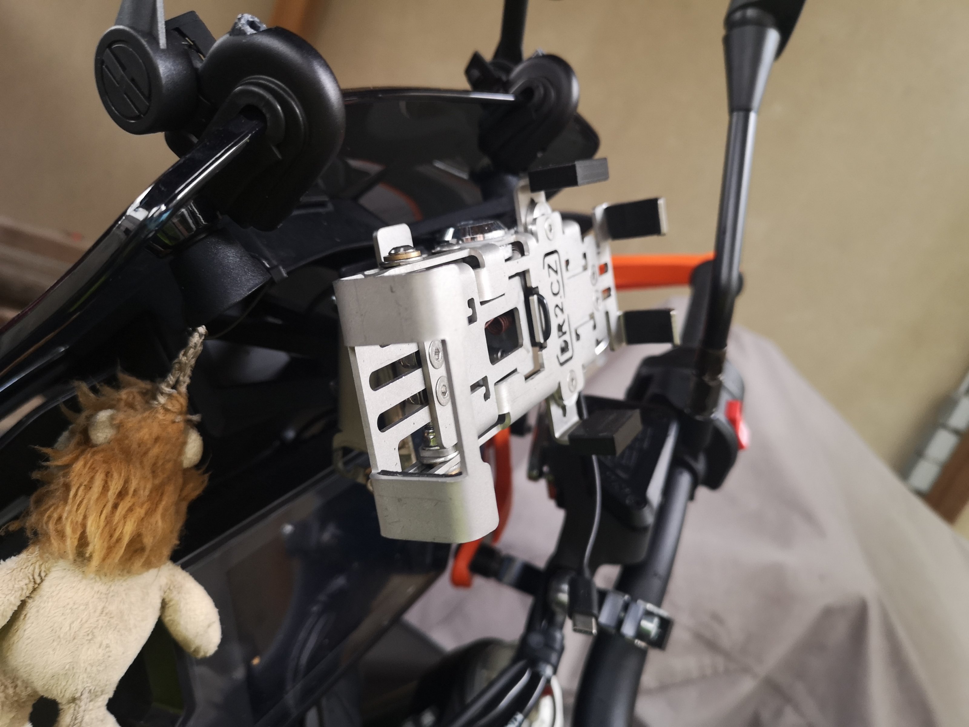

Ich nutze ja das Doogee S88 Plus (ist wohl die etwas Leistungsstärkere Version des Pro) in Verbindung mit dem Holder 2.0. Allerdings nicht mit dem Wireless Charger, weil das von der Bauhöhe knapp wird.
An die Batterie würde ich den Charger nicht direkt anschließen weil dann Dauerstrom darauf ist. Der Charger wird wahrscheinlich auch Strom ziehen wenn kein Handy lädt. Ich habe wenn überhaupt über Bordsteckdose mit USB geladen. Ist aber bei einem 10.000 Akku nicht zwingend nötig.

Bei gutem Wetter lade ich auch wärend der Fahrt über USB. Die Buchse vom Doogee ist sehr stabil, da scheint nichts kaputt zu wackeln. Hat den Vorteil das Abends auf dem Campingplatz das Gerät voll ist. Bei Regen hab ich die Gummi Kappe lieber zu. Ich weiß nicht ob da was passiert wenn Wasser rein kommt. Bei der 850er und 1250er hat die Bordsteckdose nur bei Zündung an Strom, soweit ich das weiß. Das schöne an dem Doogee S88 Plus ist ja das es wie eine Powerbank auch andere Geräte laden kann.

Ich habe die extra langen Halte Finger. Die habe ich sogar noch um 4mm verlängert indem ich mir ein paar Kunststoffaufsätze gedrückt habe. Beim S88 Plus sind hinten im Gehäuse recht große Schrägen, wohl damit es besser in der Hand liegt, und da war mir das für im Gelände etwas zu wenig Auflage.
