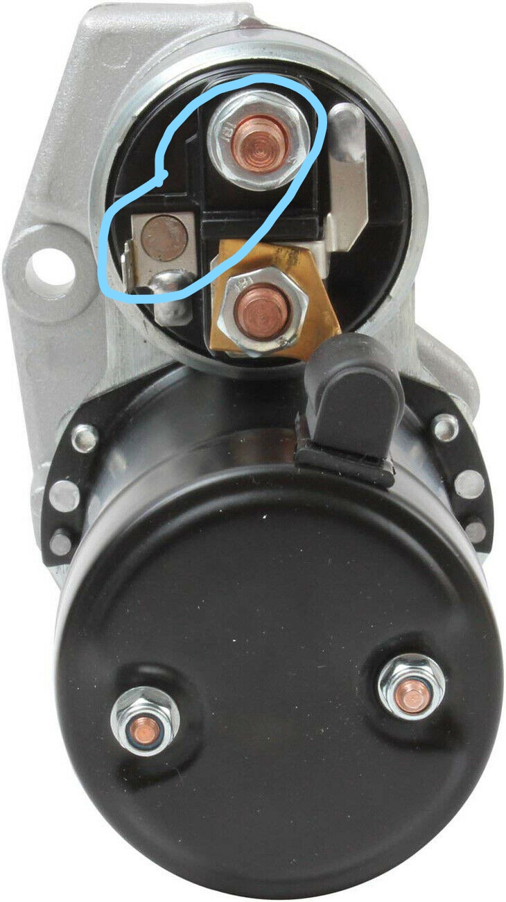

Spannung auf Klemme 50 (Steuerkabel der Magnetspule) 0.0V ohne Zündung.
Spannung auf Klemme 50 0.0V mit Zündung und anlassen.

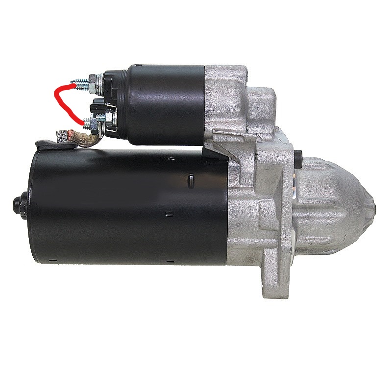

Überbrücke mal zum Test Klemme 50 AM ANLASSER mit Plus ohne Zündung!!

Du bekommst kein Startsignal vom Startknopf (wenn deine Messungen stimmen).
Den Anlasser (mit der Magnetspule) testest du mit dem Überbrücken. Aber nur kurz und aufpassen, das kann funken!

Also, Tank wieder eingebaut, und mit dem Schraubendreher den Anlasser überbrückt. Die Magnetspule zieht und der Starte dreht, aber das wars dann auch schon. Wie lange kann ich drauf bleiben? muss ich noch länger drauf bleiben? Wie kann ich herausfinden ob der Kabelbaum defekt ist?

Anlasser hängt direkt an der Batterie, sagt also nur, dass es der Anlasser wohl nicht ist.

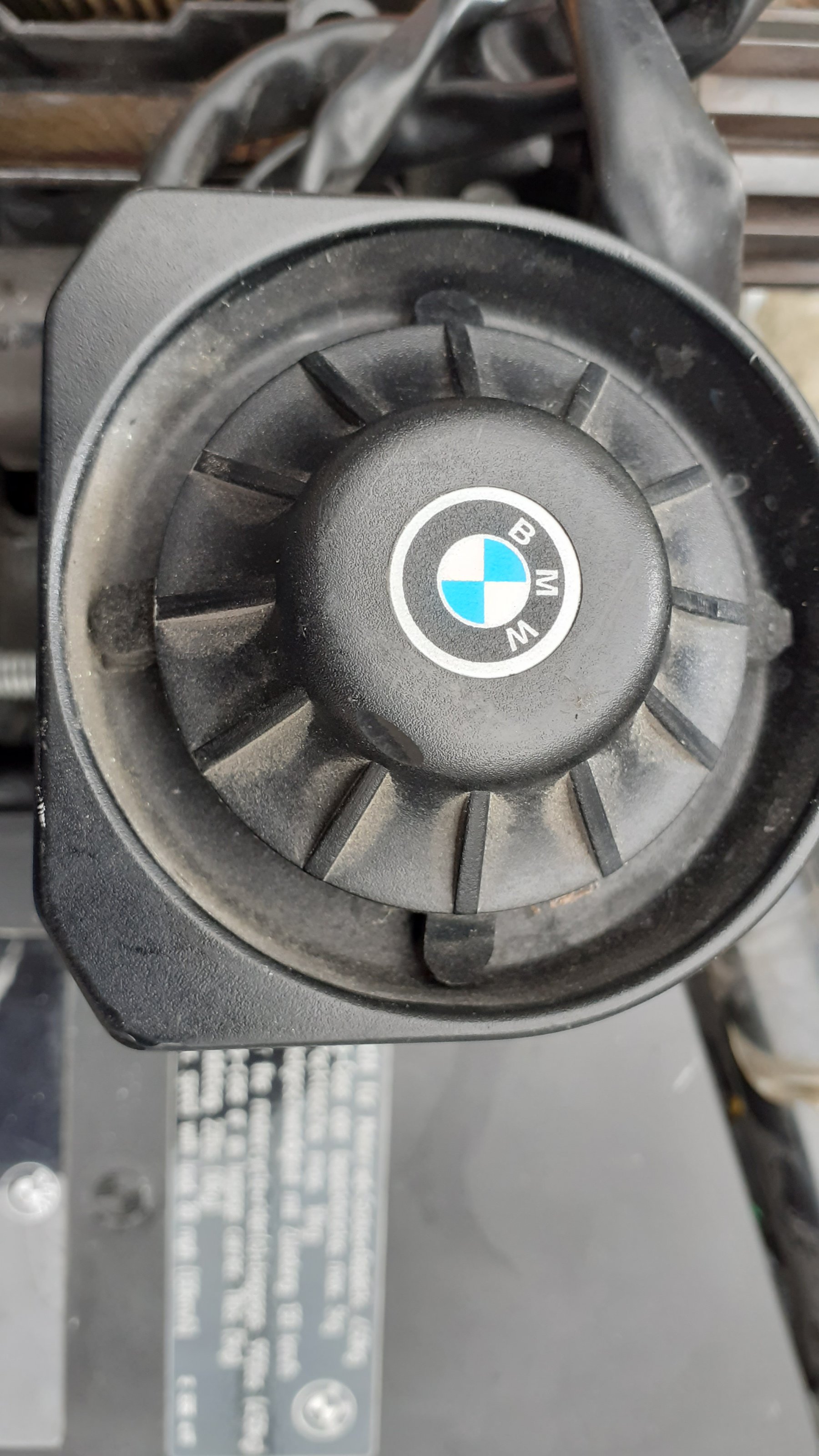

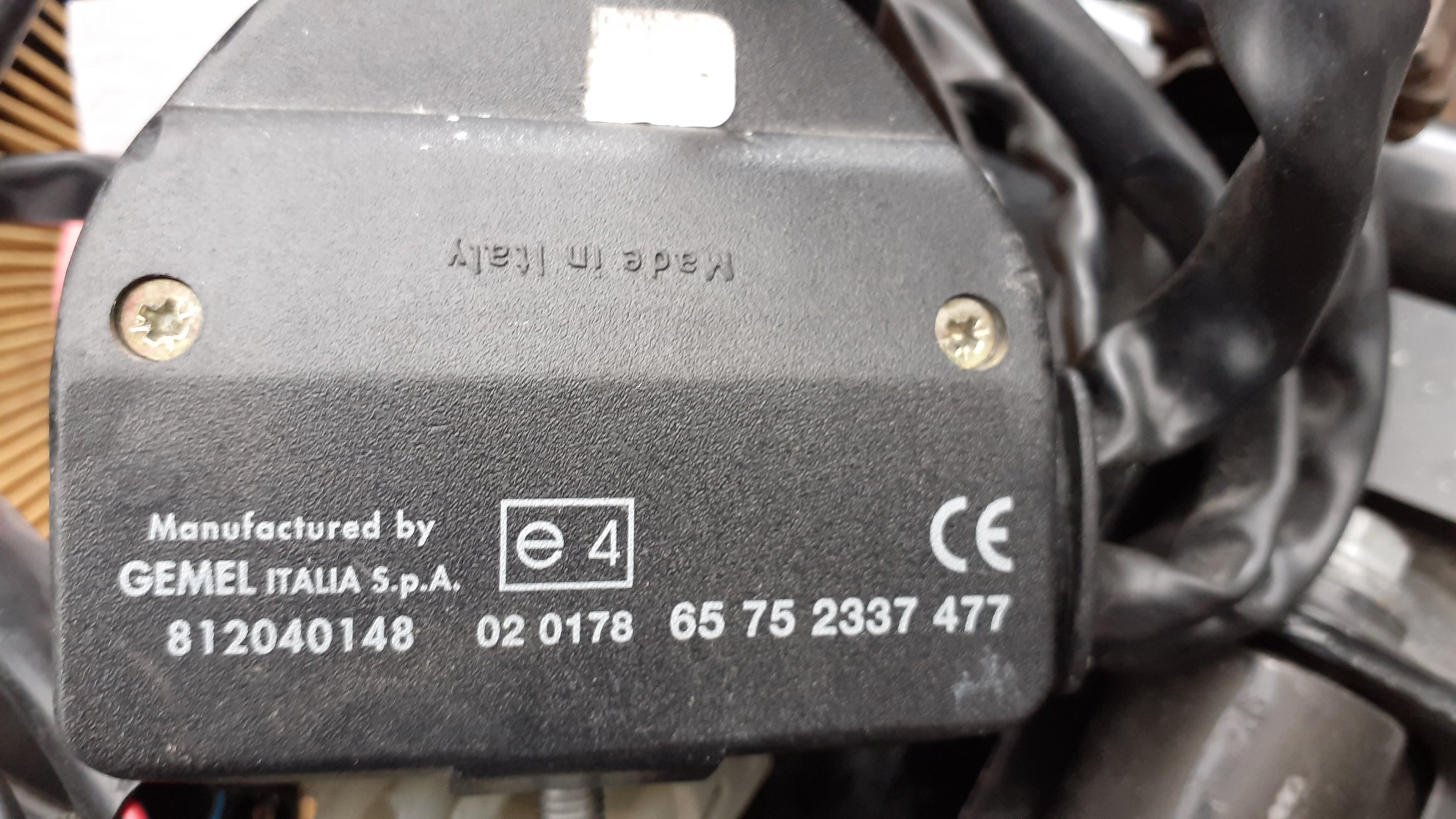

Nun die Zündung an, Tank angeschlossen alles bereit.... die Magnetspule zieht der Anlasser dreht aber die Benzinpumpe läuft nicht.
Ich habe mittlerweile den Verdacht, dass es die Alarmanlage ist. Kennt sich da jemand aus? kann man diese irgendwie ausschalten so dass sie nicht mehr im Kreislauf der Elektronik mitspielt? Das ist doch die Alarmanlage (siehe Bild) oder? Das riecht auch ziemlich nach verbrannter Elektronik. 20200703_105412.jpg

Bin ich falsch mit der Annahme, dass es die Alarmanlage sein könnte?

Hallo Leute,
nun habe die Alarmanlage ausgebaut und die Maschine läuft wieder wie vorher, nur die Uhr stellt immer wieder ab wenn ich die Zündung ausschalte. Ich nehme an dass ich die Alarmanlage nicht ganz korrekt ausgebaut habe und irgendetwas noch dazwischen funkt. Da ich keine "Anleitung" zum Ausbau der Alarmanlage gefunden habe, habe ich diese halt so ausgebaut wie ich das ganze nachvollziehen konnte.
Also, wenn jemand noch einen Tipp bezüglich der Uhr hätte, wäre ich froh darüber. Ansonsten bedanke ich mich für eure Unterstützung und den guten Tipps.
