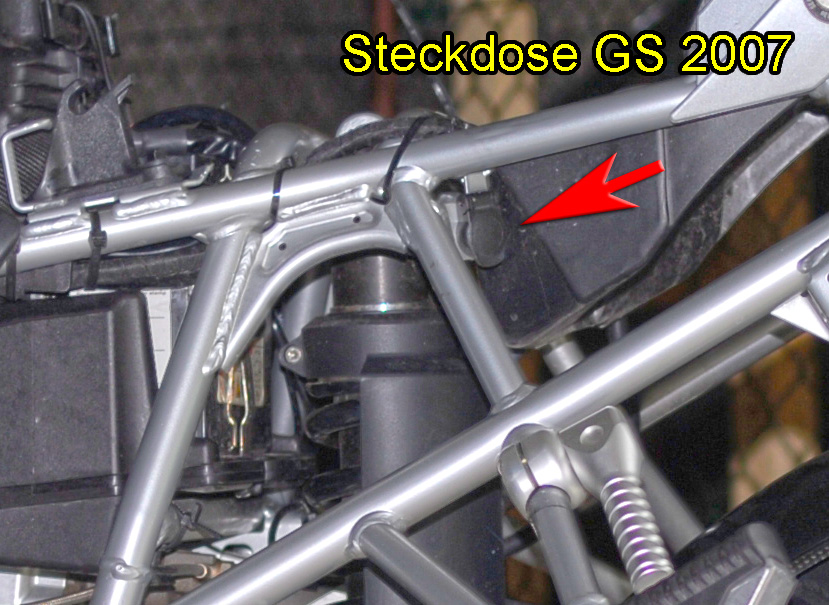

Meine luftgekühlte R1200GS aus 2007 hatte eine Bordsteckdose seitlich an der linken Seite unter der Sitzbank, wenn ich das noch richtig im Kopf habe. Daran hatte ich ganz zu Anfang mal das Navi mit dem nicht wasserdichten Autoadapter, der unter der Sitzbank lag, über einen Adapter betrieben.

Bei mir sieht es auch so aus. Haette gedacht das dies ueberall
gleich ist oder ist die Steckdose Sonderzubehoer?
Vielleicht ja mit dem rechten Aussenspiegel in einem Zubehoerpaket? :bounce:

Meine ebenfalls; und so sieht sie aus:
Hi,
genau an der Stelle bin ich auch fündig geworden... ;):D

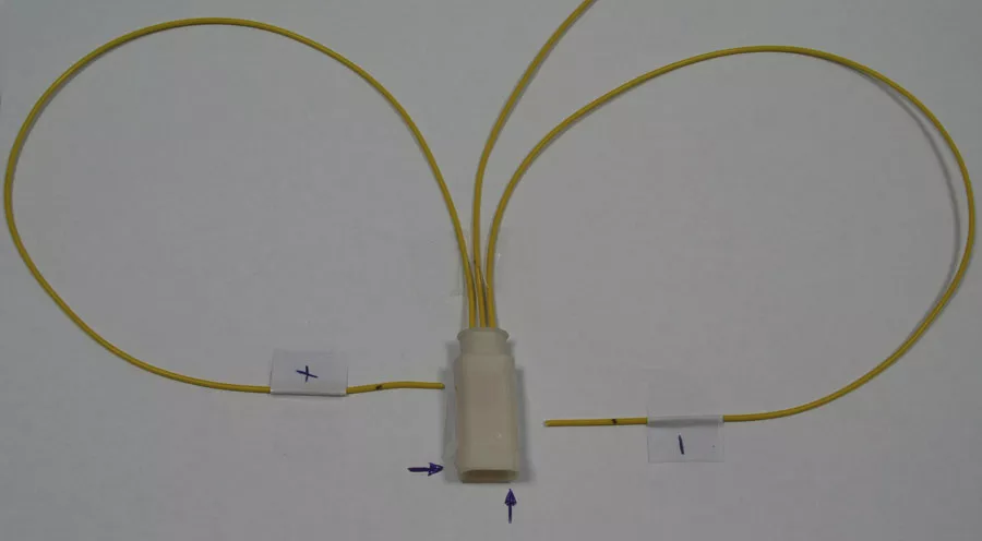

Also ich kann mir beim besten Willen nicht vorstellen, dass der Stecker ein Problem darstellt. Ich denke, dass du das so angschlossen hast:
Das mittlere Kabel ist also nicht belegt. Dass es dann einen Wackler über die Kontakte der Pins zwischen Stecker und Buchse geben soll, der zu mehrminütigem Ausfall der Stromversorgung führt, daran glaube ich nicht. Das dürfte wirklich eine andere Ursache haben. Wenn du Lötstellenprobleme ausschließen willst, nimm stattdessen testweise mal Lüsterklemmen (bei trockenem Wetter). Wenn dann immer noch Ausfälle vorhanden sind, liegt es meiner Meinung nach eher an der Stromversorgung der Navi-Buchse.

wie auch andere schon geschrieben haben: Der "Cartool Stecker" bzw. das Gegenstück dazu (das es tatsächlich über Cartool bzw. die BMW Werkstätten gibt), ist tatsächlich nur ein "dummer" Stecker mit drei Kabeln dran. Da steckt keinerlei Elektronik oder "Intelligenz" drin, der kann also nicht abschalten.

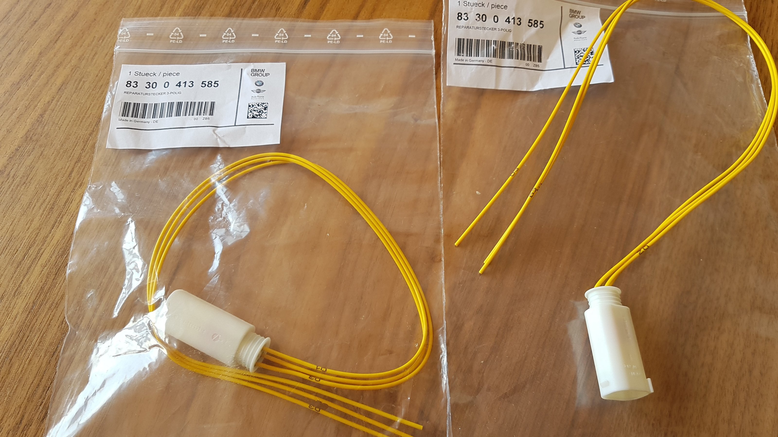

also ich habe mir einen Y-Adapter für den Cartool Stecker unter dem Tank gebaut.
Das NAVI funktioniert damit einwandfrei. Schaltet ca. 1 Minute nach ausschalten der Zündung ab. GS K25 (2007). BMW Navigator V.
Falls Interesse, habe ich noch irgendwo die BMW Artikelnummern.
