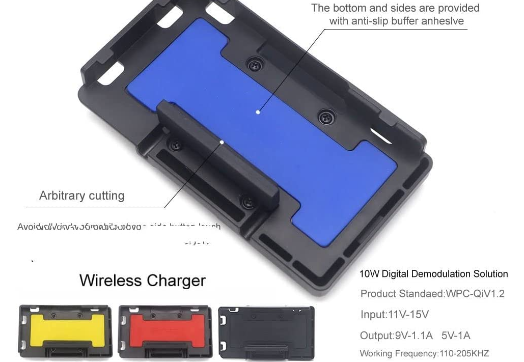

Hier vielleicht noch eine Alternative ohne viel zu Basteln, passt in die Originale Navi Vorbereitung, einfach anclipsen und fertig. Lade hiermit mein Pixel5 und auch jetzt mein Pixel 7a ohne Probleme Wireless auf, incl. Navi und Spotify zu benutzen. Kostete mich glaube ich bei Ali um die 35 Euro, seit 2 Jahren mein treuer Begleiter.....

Der Hinweis von Boggsser passt leider nicht für mich, da ich ja den Navigator V weiterhin in der Originalhalterung mitlaufen lassen möchte. Also schaun mer mal, wie das mit dem Kabel und dem Cartoolstecker wird. Ich werde berichten...
