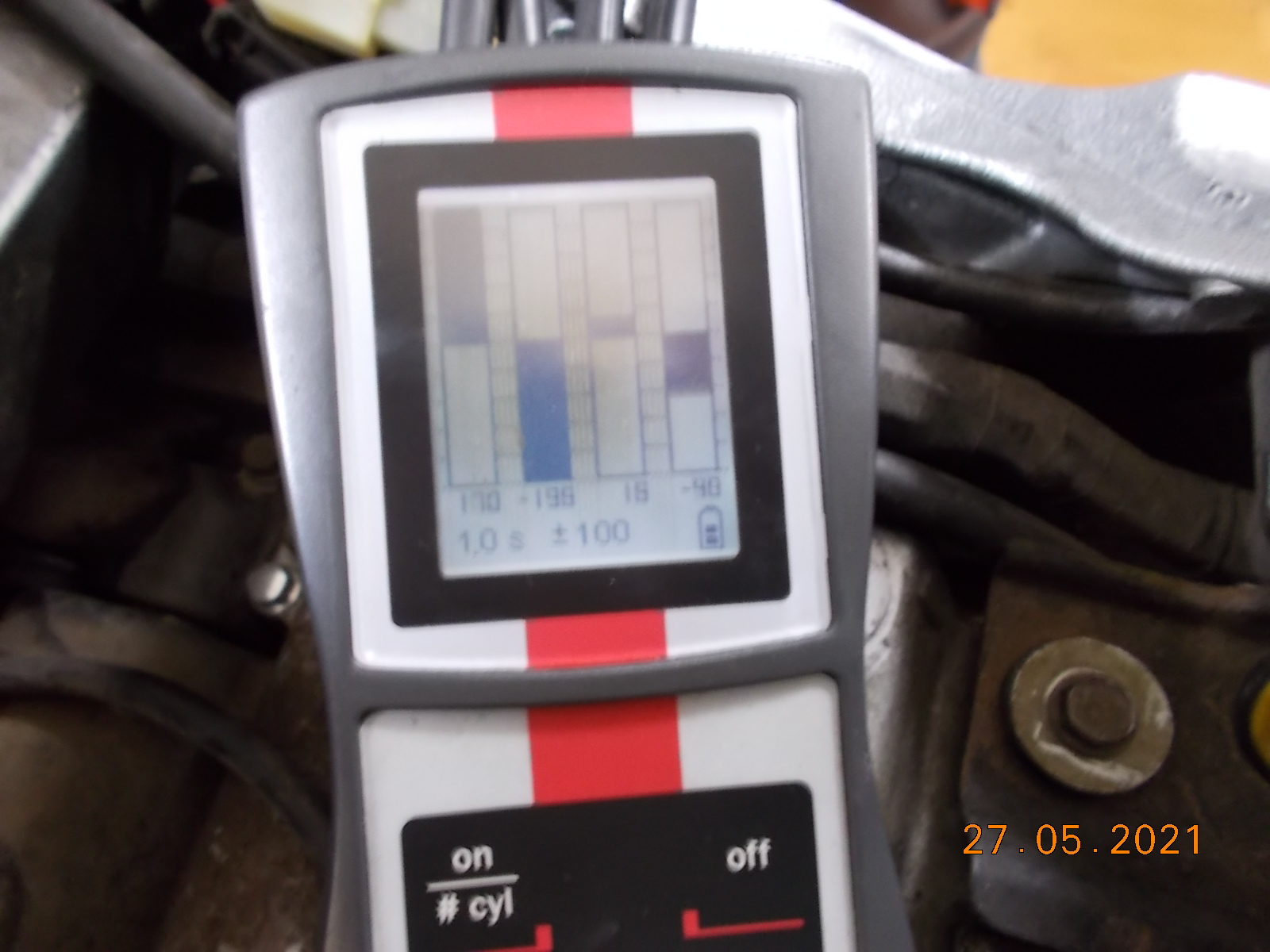

Also....
Seilzüge gelockert...
Bypassschrauben beide zu...
Mit Distanzscheiben auf 2500rpm gebracht und Rechte auf Linke DK abgestimmt...
Scheiben raus und die Diferenz mit rechten Bypassschraube auf null, ca. 1/4 umdrehung.
Dannach wieder auf 3500rpm hoch und Rechten auf Linken Seilzug abgestimmt.
Sicherung nr.5 raus,nach paar minuten rein... Zündung an, 2xbis zum Anschlag, Zündung aus.
Danach Starten und hoffen...

Also....
Gut für eine Grobe Einstellung wie Du an der Differenz danch siehst. (Wirklich 15cm unterschied an der Schlauchwaage?
versuche jetzt (das mopped müsste so laufen) die rechte klappe genau ein zu stellen (plus minus 1cm an der Waage)
dann linken Gaszug mit etwas spiel fest machen. (also raus bis sich was tut und dann wieder ein stück zurück.
Dann das Standgas über die Luftschrauben einstellen. (sollten nach meiner Erfahrung nicht ganz geschlossen sein.
Dann den rechten Bowdenzug an den linken anpassen.
Erst leicht am gas zupfen für die Grobeinstellung und danach bei irgendwo zwischen 2000 und 3000 rpm, der Wert ist nicht sooo wichtig.
Ob das dann passt siehst Du wenn du ganz vorsichtig gas gibst.
Das prozedere fürs anlernen des Potis brauchst Du bei der 1150er eigentlich nicht mehr aber schadet ja auch nicht.

So...erstmal fertisch...
Gestern nochmal Ventilspiel kontroliert, danach wieder alles auf null...und komplet neu synchronisiert. Von ner 2000er Gs die DK potti werte übernommen und siehe da,es funzt...LL 1050 und beide bypassschrauben zu. Lediglich nach ca. 30sekund ist LL zwischen 1000-1200 aber bin trotzdem zufrieden.
Danke für eure hilfe jungs.

Ich vertrau seit Jahren auf dieses Gerät-schlägt alles andere um Längen.

Also die Vorteile vom elektrischen Gerät:
Klein,präzise,sauber da ohne Öl, und mitnehmbar.
Schlauchwaage-von mir aus....
Aber ich brauch keine 5m Schlauch und kein Ölsudelei.
Macht`s wie ihr wollt-`s war (wie immer) nur ein Vorschlag.

Ich hab das Syn-X und es funktioniert an allen Motoren 2-4 Zylinder in minimalem Zeitaufwand.
Dadurch wirtschaftlich und für den Kunden preiswert.
So soll`s doch sein-oder?
