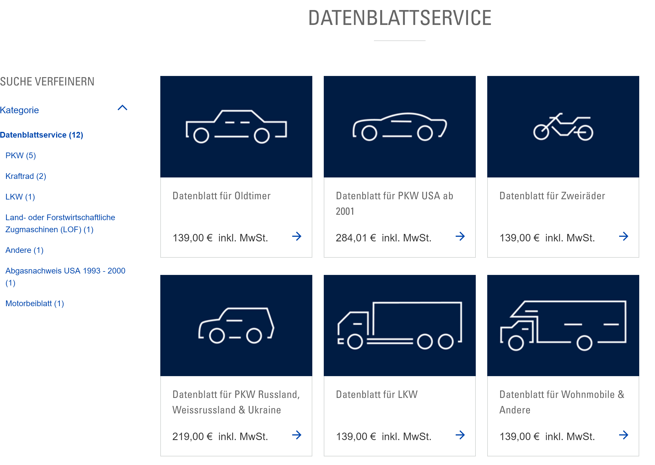

....vermutlich das meistverkaufte moped der welt! 1000€ sind völlig gaga!
fahrgestellnummerwechsel: da hab ich keine probleme mit. jedenfalls nicht, wenn ich damit 900€ spare.
falls das datenblatt wirklich nur 139€ kostet ist das natürlich die günstigere variante, da dar rahmen alleine schon +/- 100€ kostet und dann kommt noch der arbeitsaufwand hinzu, der bezahlt werden muß.

Hmm, wirtschaftlich ist das nie, selbst mit nur 139 € für das Datenblatt,
wenn Du alles schrauben lassen musst. Ich könnte es auch nicht, aber vielleicht ist das ja das richtige Projekt, um es zu lernen. Die erste Ausfahrt wird dann auf jeden Fall unbeschreiblich !

Datenblatt TÜV Süd, unter 250 €.
Eine Abnahme nach §21 in Verbindung §19/2 , die Änderungen können mit eingetragen werden.
Wo bitte soll das Problem sein?

datendblatt auch unter 250€ wenn der hobel NIE in der EU zugelassen war sondern nur in Südafrika ?? die haben dort andere werte was abgas etc betrifft, der scheinwerfer strahlt wgwn linksverkehr anders....
und laut meinem schrauber und seinen 2 TüV heinis muß alles auf originalzustand zurückgesetzt werden.
wenn du einen TüV prüfer kennst, der mir den bock abnimmt wie er ist, dann schick mir doch mal kontaktdaten.
