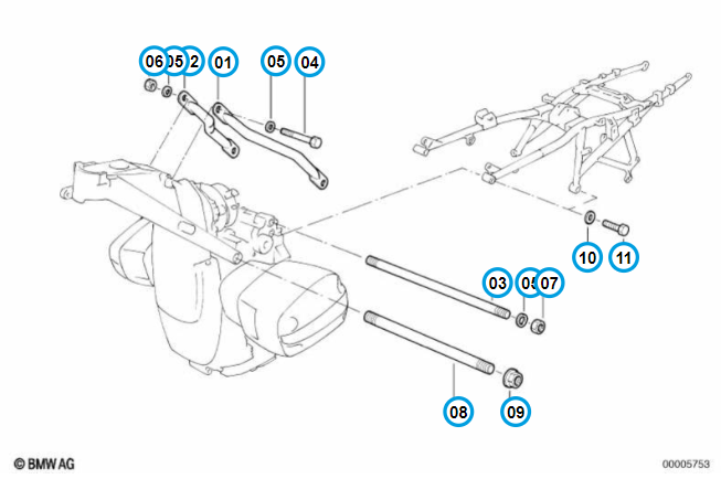

ansonsten ist der Kauf und Umbau eines Rahmenvorderteils kein Hexenwerk - wenn der Tank ab ist, dann kannst eh an alles dran wenn ich mich recht erinnere.
hier sieht man die Befestigung des Rahmenvorderteils am Motor - sind nur 4 Punkte.
Aber ev. reicht auch den Rahmen zu kaufen und die Nr. des gekauften Rahmen einzuschlagen und die alten Fgst.-Nr. "auszustreichen" - dann musst du gar nichts umbauen, nur das "Neue" Rahmenvorderteil" must du "entwerten/Zerstören" - dann wäre alles gut.
nummer austauschen find ich auch gut! sicher das einfachste wenn auch nicht 100% legal. aber das macht mir nix aus.
