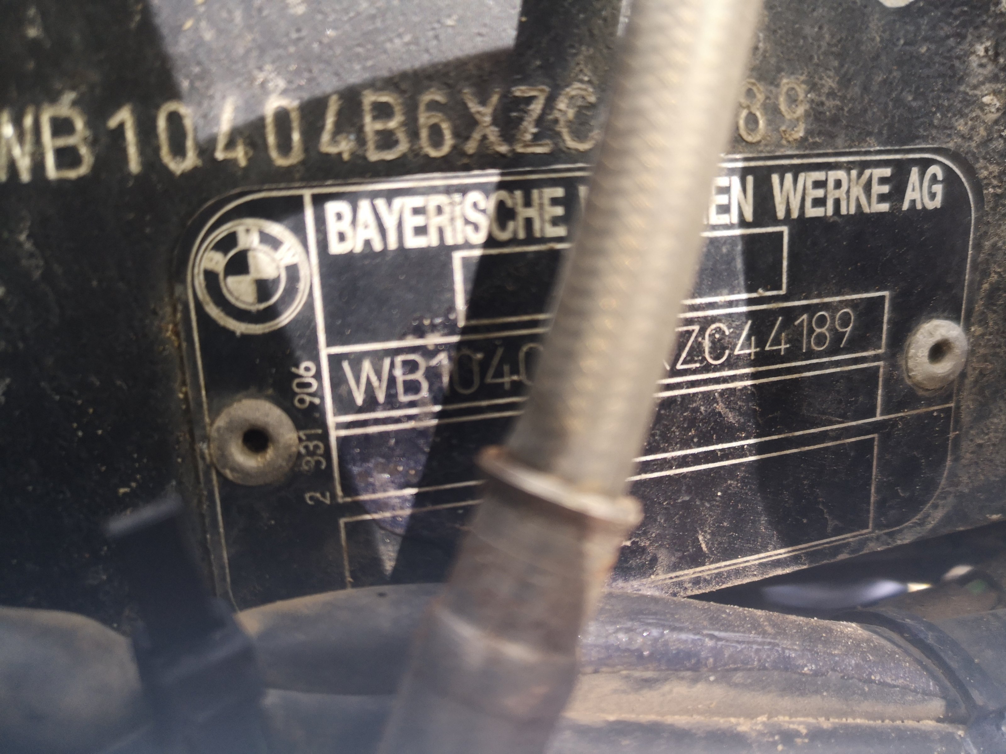

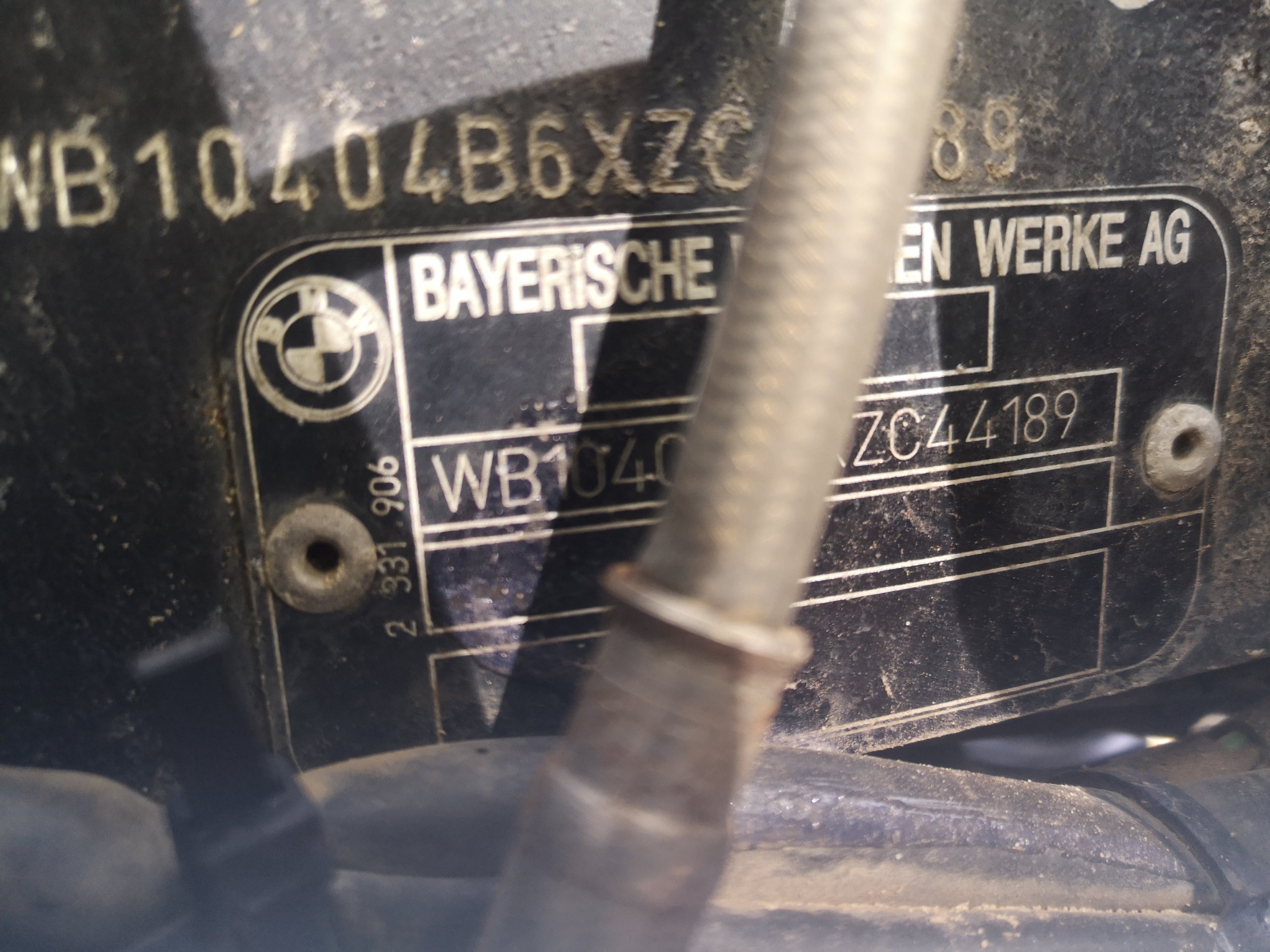

EG Nummer....keine Ahnung, weiß ich nicht. Denke, mein alter Schrauber wird das überprüft haben; der hat mit einem TÜV Prüfer die ganze Sache besprochen....
anbei ein Foto vom Typenschild; sieht nicht nach EG Nummer aus, oder?IMG_20210519_130111.jpg
