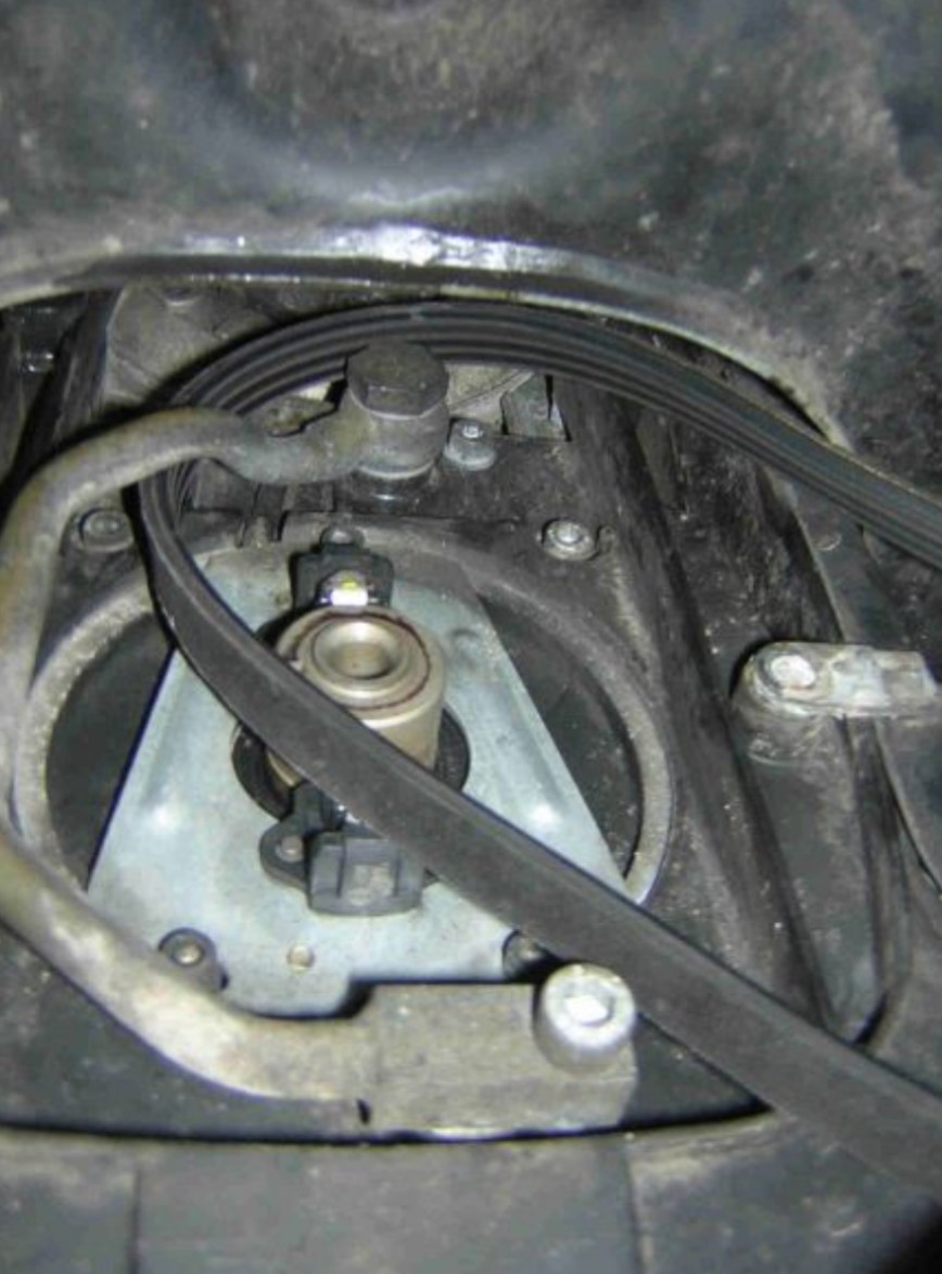

Die Leitung unter dem Riemendeckel muss abgeschraubt werden, es sei den es hat jemand auf Kette mit Schloss umgerüstet... :cool:
Foto: Claus Gehrke
powerboxer.de
Ich denke hier ist es gut zu sehen.
MfG Gärtner
Foto: Claus Gehrke
powerboxer.de
MfG Gärtner
Moin Gärtner,
auch die 'jüngeren' 11er (ich hab 'ne 98er) haben diese Ölleitung so nich. Beim Riemenwechsel muss keine Ölleitung demontiert werden. Insofern schwächelt RolandBN's Gedächtnis (zumindest hier) nich...:cool:
