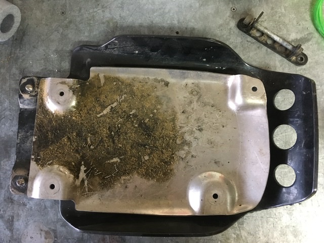

Volker, Du hast recht.
Vorhin war ich nochmals in der Garage und hab mir den Scheixx nochmals angeschaut. Das Gewinde des Gummipuffers ist doch gerade abgebrochen. Ich versuche es nun mit einem Körner und dann mit einem kleinen Bohrer (Und dann immer größer).

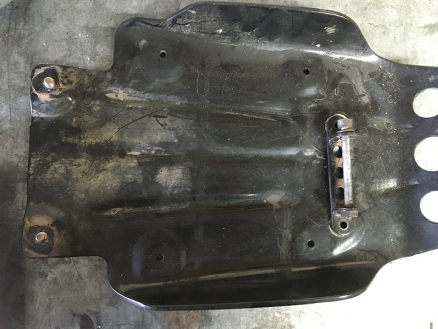

hi reitlenger,
ich kann das bild in deinem ersten post nicht sicher zuordnen.
ich meine jedoch zu erkennen, daß der abgerissene bolzen vorne ist und daß noch davor der halter vom GS-adventure-unterfahrschutz angebracht ist.
seh ich das richtig?
war da wirklich das ADV-blech drunter?
dann brauchts den gummimetallverbinder gar nicht.
das ADV-blech wird anders befestigt.
sollte mich mein auge täuschen, dann wäre der umbau aufs ADV-teil ne option.
dafür bedarf es dann aber auch den hauptständerhalter der ADV.
wenn weglassen des schutzes für offroadausritte keine option ist, wäre dieser umbau zu überlegen.

Hi elfer-schwod
Das ist die Verschraubung des Wunderl**** Sturzbügel. Die geht dann wohl durch die Aufnahme des ADV-Bleches.
Ich selbst habe schon mit einem ADV-UFS geliebäugelt. Wie wird den das ADV-Blech befestigt? Du hattes in einem anderen Post schonmal geschrieben, dass der ADV nicht an eine normale GS passt. Wegen der Aufnahme des Hauptständers. Vor kurzem hatte in in ebär-klein****** eine normale GS mit genau diesem ADV-Blech gesehen.
Richtig, der abgerissene Bolzen ist in Fahrtrichtung vorne rechts.
Für einen Umbau bräuchte ich den ADV-Hauptständerhalter? Sonst noch etwas - oder passt der Hauptständer dann noch.
Fragen über fragen. Danke schonmal dafür.
Beste Grüße

Hi Reutlinger,
die ADV-Platte ist - abgesehen von der anderen Form - hinten länger als die von der GS und weder vorne noch hinten mit den Gummimetallverbindern direkt an der Ölwanne befestigt.
Vielmehr wird die Platte vorne dort befestigt, wo bei Dir der Wunderlich-Sturzbügel angreift. Hinten haben die Halter des Hauptständers "Arme" für das Anschrauben des Blechs.
Ob man evtl. eine Zwitterlösung kreieren könnte, die vorne die ADV-Aufnahme nutzt und hinten die beiden Gummilager der GS, müßte man probieren und ist sicher nicht ganz ausgeschlossen.
elfer-schwob
elfer-schwob
09.04.2008
8.837
im Murrdäle
1150 GS-A, R 80-Umbau
ich hab dir mal die innere platte der GS der äußeren von der GSA gegenübergestellt.
zwischen die vordere aufnahme und das blech der GSA kommen wieder die gummielemente.
das sollte bei dir vermtl. direkt an die sturzbügelaufnahme passen, sofern sich wunderlich was dabei gedacht hat.
das schwarz lackierte (oder gepulverte?) GSA-blech ist bei mir übrig.
bei interesse: bescheid!
