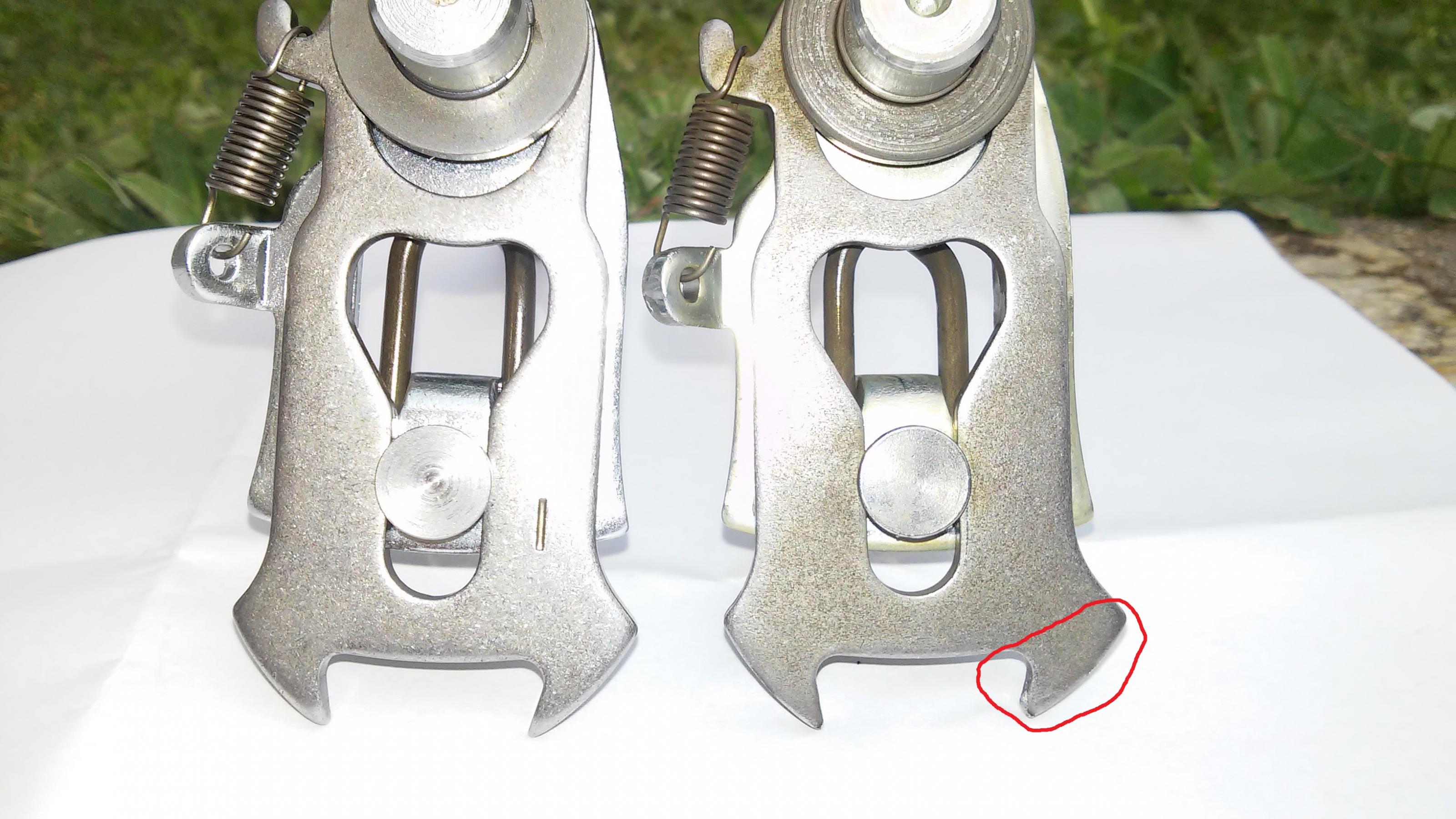

wie ich nach kurzer zeit hier im Forum merke gibt es nicht viele Selbstschrauber im 800er Forum deshalb werde ich euch ein wenig motivieren!!:D
nach langer suche in jedem Forum der Welt fand ich sehr wenig über die lösung von meinem Schaltproblem und deshalb kann ich vielleicht jemandem helfen der das gleiche problem hat!!??
meine 2013 800er lies sich fast nicht mehr vom 6. in den 5. und 4. runterschalten! alle anderen Gänge oder alles raufschalten kein Problem! (schalthebel und kupplung richtig eingestellt)
in einem amerikanischen Forum gabs einen hinweis und mein englisch ist echt schlecht aber das ist eine andere geschichte...
der verdacht war die Schaltwelle die aber bei 20000km und ohne Umfall nicht kaputt sein dürfte!?:mad:
und so war es dann auch! eine Gabelspitze (Runterschaltgabelspitze)der Schaltwelle war abgenützt und es fehlen zirka 2mm!
mein freundlicher meinte zwar das die Abnützung egal ist und wahrscheinlich die Klauen defekt sind aber ich musste es mit Erfolg probieren!:D
bin so Happy das die Gs jetzt schaltet wie ein normales Motorrad!!
ach ja, diesen Schaltwellenverschleiss gibt es normal nur bei chinesischen 50ccm Mopeds!:mad:
lg Frank

das ist nicht ganz korrekt.
Bei meiner 800er hatte ich den gleichen Defekt. Und das bei 8900 Km, ohne Unfall oder Ähnliches.
Ist aber auf Garantie gemacht worden.

neue spitze aufschweißen und in form schleifen...........

korrekt wäre es gewesen wenn du es gepostet hättest!? hätte mir viel Zeit und Ärger erspart.....
diese Mühlen gibts jetzt schon fast 10 Jahre und die wenigsten haben noch Garantie...da wären solche Tipps ganz hilfreich...
frankberger
21.08.2017
646
Burgenland
GS1200Lc 2016 Euro3 Rot
die ganze Schaltwelle kostet 69.-euro...da schweiss ich nix herum..
hier geht es ganz genau her und ich zerlege das ganze nicht hundert mal bis sie perfekt schaltet...
ist sicher eine option wenn keine neue verfügbar!
lg Frank

das teil vor dem einbau härten! dann hällts vieleicht länger

hast du spasseshalber mal den Ring oben an dem Zapfen auch vermessen, ob sich der in Dicke oder Durchmesser auch aufgearbeitet hat?
Schaltest du mit Kupplung ziehen oder auch öfter mal ohne?

der Schaltstern oder wie das Teil auch heisst wo das verschlissene Teil eingreift sah aus wie neu...aber mein Bike hatte ja erst 20000km drauf und wurde immer sachte mit Kupplung geschalten... lg

ich meine die Scheibe/Ring welche jeweils um den dicken Zapfen liegt, auf deinem Vergleichsbild alt/neu ganz oben. Die schaut beim alten Teil recht genutzt aus :)

die Distanzscheibe ist egal..die dreht sich halt beim schalten mit und die neue Schaltwelle ist komplett zusammengebaut mit allen Teilen einbaufertig.
