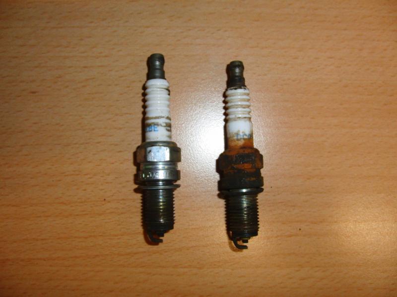

Die Kerzen sollen abgedichtet sein? Diese Kerzen hat ein freundlicher gestern aus meinem Bock geholt. Nachdem die beschriebenen Probleme aufgetaucht sind..... Der Bock war übrigens vorher bei einem Anderen zur 20.000. Da hat sich aber das Vertrauensverhältnis anläßlich der Ventildeckeldichtung erledigt.:mad:
Was macht ihr mit den Maschinen ?baden die bei euch bis oberkante Tankatrappe.
Meine Kerzen der F habe ich auch nach 20.000 getauscht ... die sahen aber nicht annähernd so aus.
