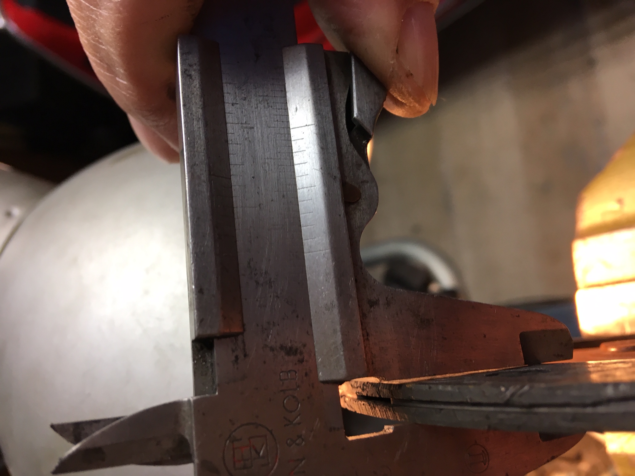

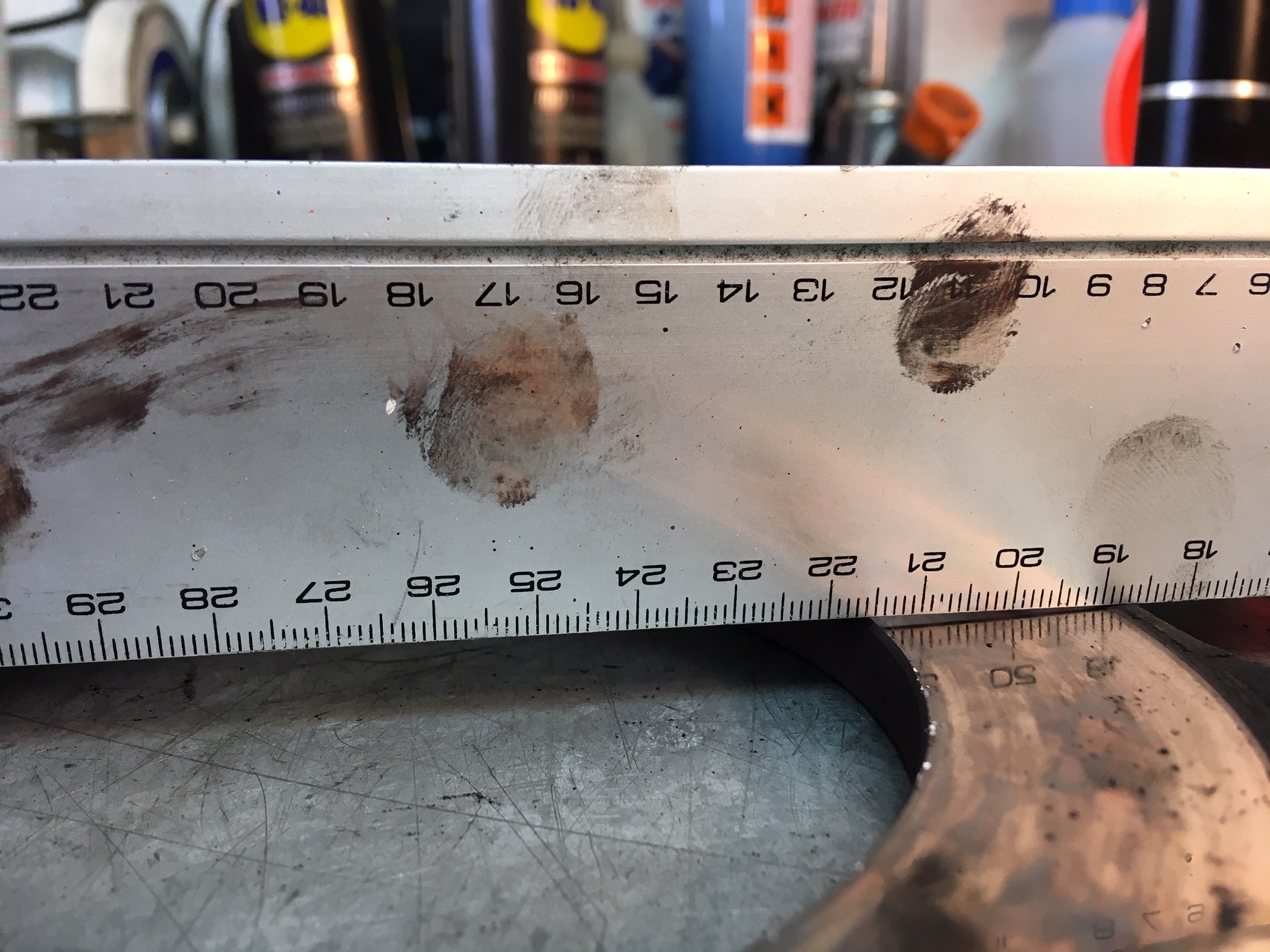

Das oben Geschriebene war aus dem Kopf beschrieben. Und prompt falsch, was den Verschleiß angeht!
Die Druckplatten werden innen stärker als außen abgefahren! Und drum ist eine gebrauchte K-Scheibe immer innen dicker als außen.
Ich hab mal Bilder einer Kupplung mit genau 99 TKM gefertigt und drangehängt.
Daß die alten Druckplatten zudem auch noch riefig sind, kommt natürlich erschwerend hinzu.
@michaleredwood:
Deine "reparierte" Kupplung schmirgelt somit soeben vermutlich gerademal auf dem äußersten Rand der Scheiben...
