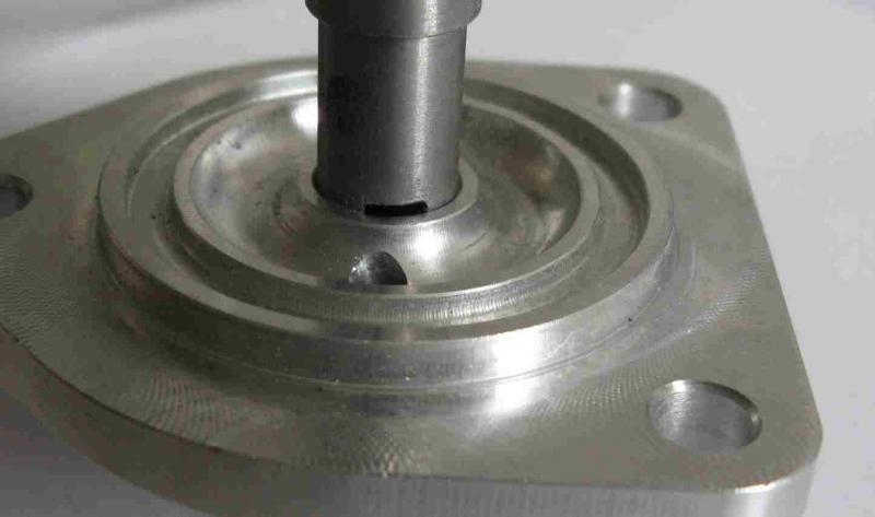

Habe mit dem Steigrohr und der Montage so meine Problemchen.
Wenn der Stab 3mm übersteht und der Deckel 3mm von der Dichtfläche nach innen steht, dann müßte das Steigrohr 6 mm im Deckel stecken. Bis zu der Kante.

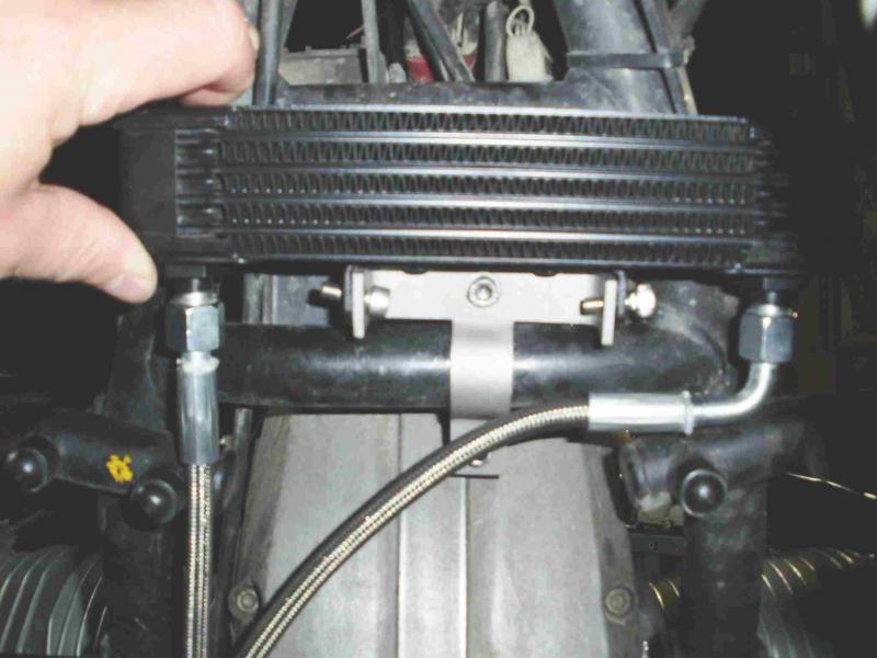

Mein Steigrohr passt aber gar nicht in den Deckel. Auch nicht mit Schmackes. Es geht bis zu den Fasen in den Deckel, die Einfräsungen sind noch zu sehen. Da ich keine Montageanleitung habe muß ich mir alles zusammenraten. Wie auf dem Bild zu sehen könnte es passen, der Kühler kann aber nicht mittig zur Fahrzeugachse montiert werden, da die Schläuche mit den Halteschrauben der "Wasserrohre" kollidieren. Ist das richtig so?
Da die Aufnahme am Kühler selbst nicht mittig sitzt, habe ich diesen so gedreht, dass er etwas weiter vorne sitzt. Deshalb wird es sehr knapp am Kotflügel Da muß ich was unterlegen, oder??
Und wo habt Ihr die Hupe hingemacht?, ein Set mit Kabeln zur Verlegung ist ja dabei.

Dreh den Halter mal um und lass die Befestigung nach vorn zeigen.
Zum Ölrohr kann ich nichts sagen.Hab letztens noch ne Basic auf Ölkühler umgerüstet.Da gings völlig problemlos.

Ich sehe den ÖK als Nebenstromkühler an.Wenn das Rohr voll im Deckel stecken würde,wärs ein Hauptstromkühler.Ich denke mal,dass du da mit dem Überstand was falsches mißt.

Hallo, so wie ich das sehe, ist es ein Nebenstromkühler, der Deckel hat entsprechend 3 Bohrungen. Der Anteil Nebenstrom wird imho nicht durch die Einstecktiefe geregelt, sondern durch diese Bohrungen.
Ich glaub ich mach das Steigrohr flutsch-passend, 6mm in den Deckel (3mm steht das Rohr über den Motor über und 3mm geht der Deckel nach innen) und gut is!--oder????

danke erst mal, die Zeichnung hilft, obwohl ich keinen Thermostaten besitze.
- Bestätigt mich in meiner Meinung: Rohr muß flutschend ca. 6mm in den Deckel
- geht bei mir nicht: scheiß Qualität (werde beim Händler nachfragen)

geht denn der Deckel zu ? Schließt er mit dem Motorblock ab wenn das Rohr drin ist? Ist das Rohr komplett eingedreht?
Evtl könnte der eckige Dichtring auf dem Filter da für Abschluß des Kreislaufes sorgen...

Alles passt- der Deckel war tatsächlich falsch gebohrt- habe einen neuen bekommen. heute erste Probefahrt:D
