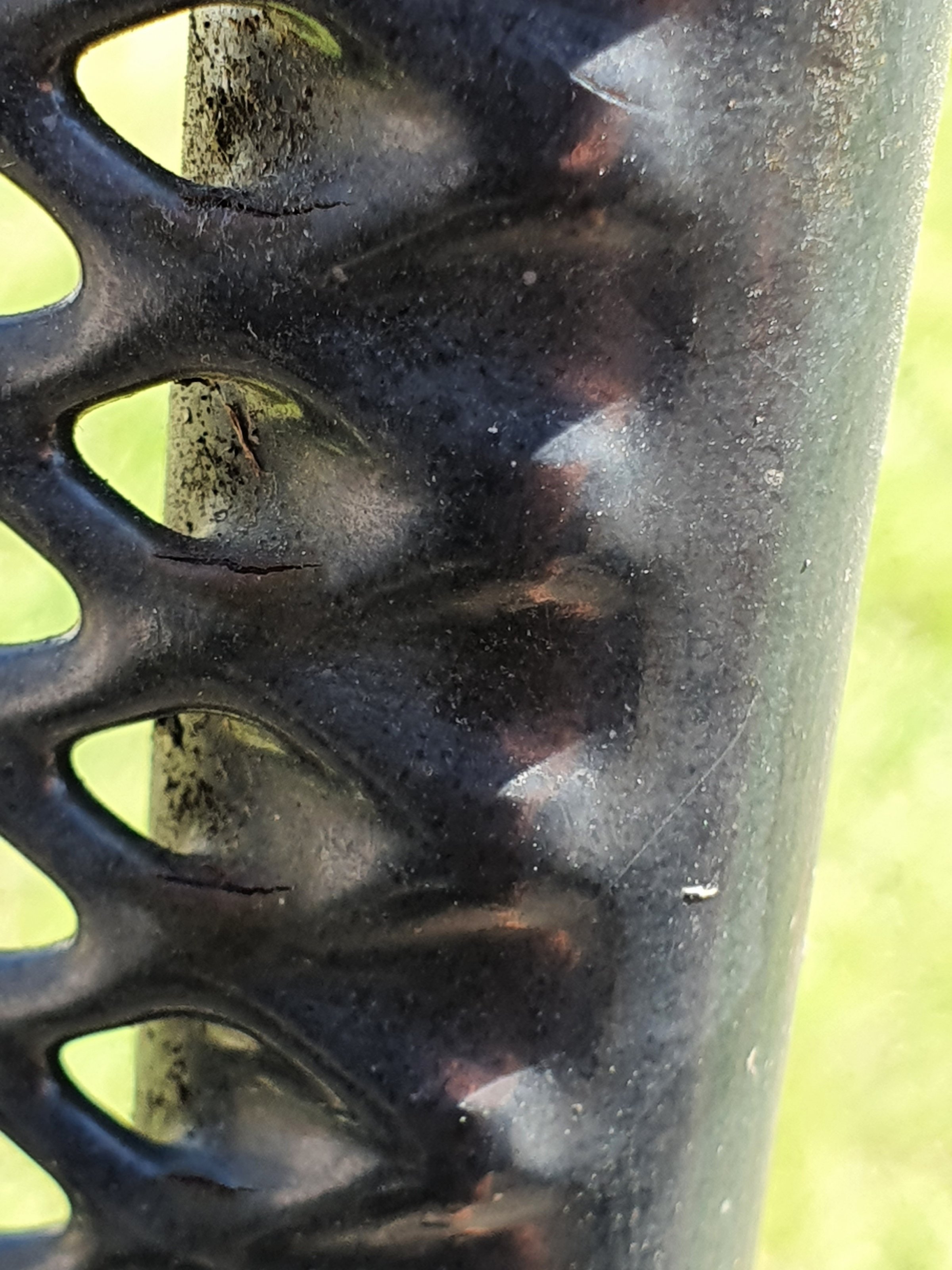

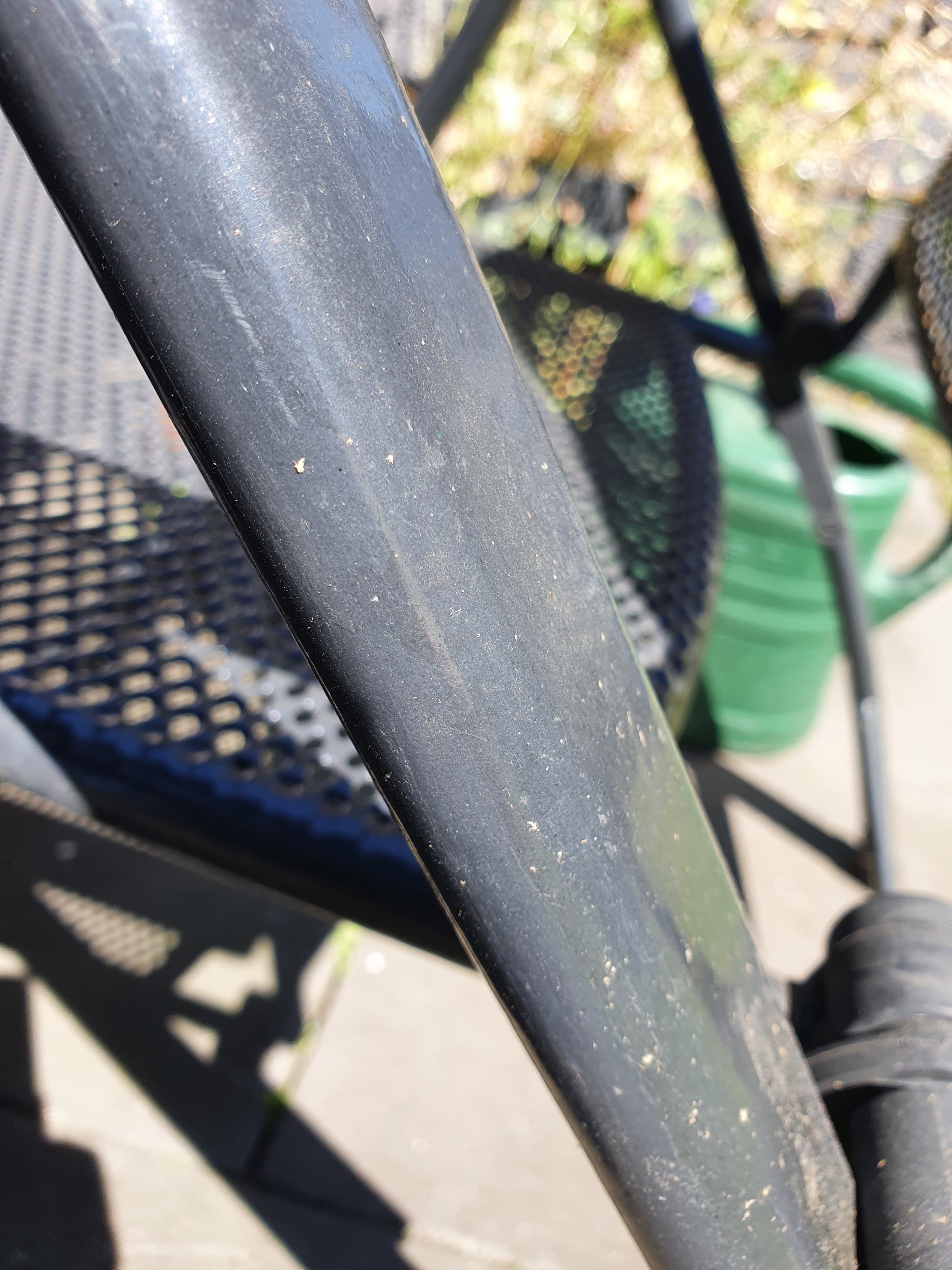

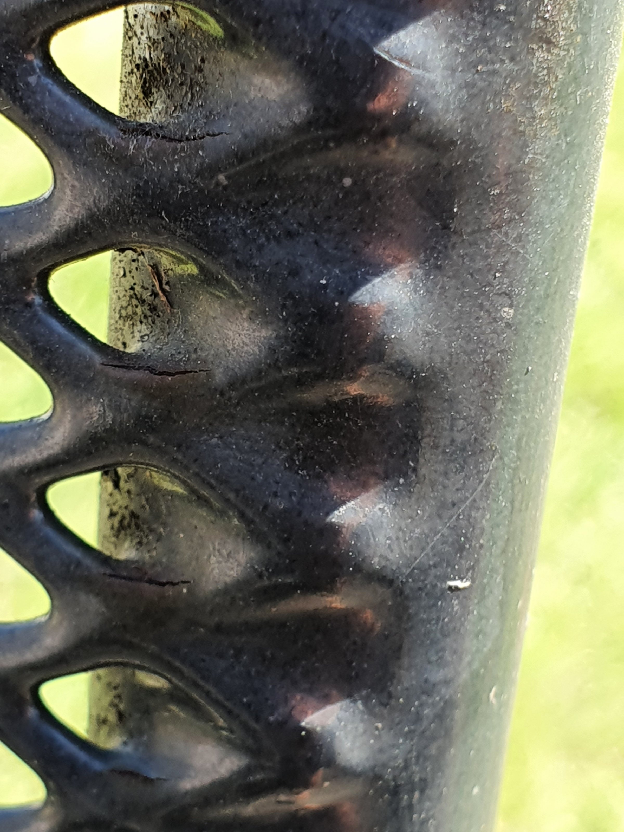

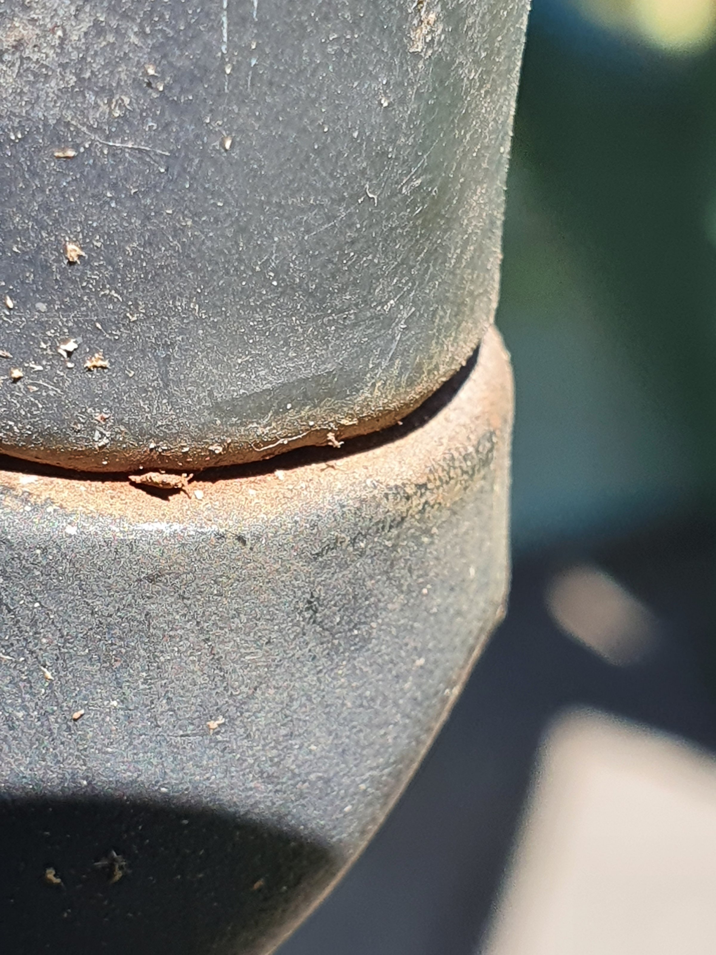

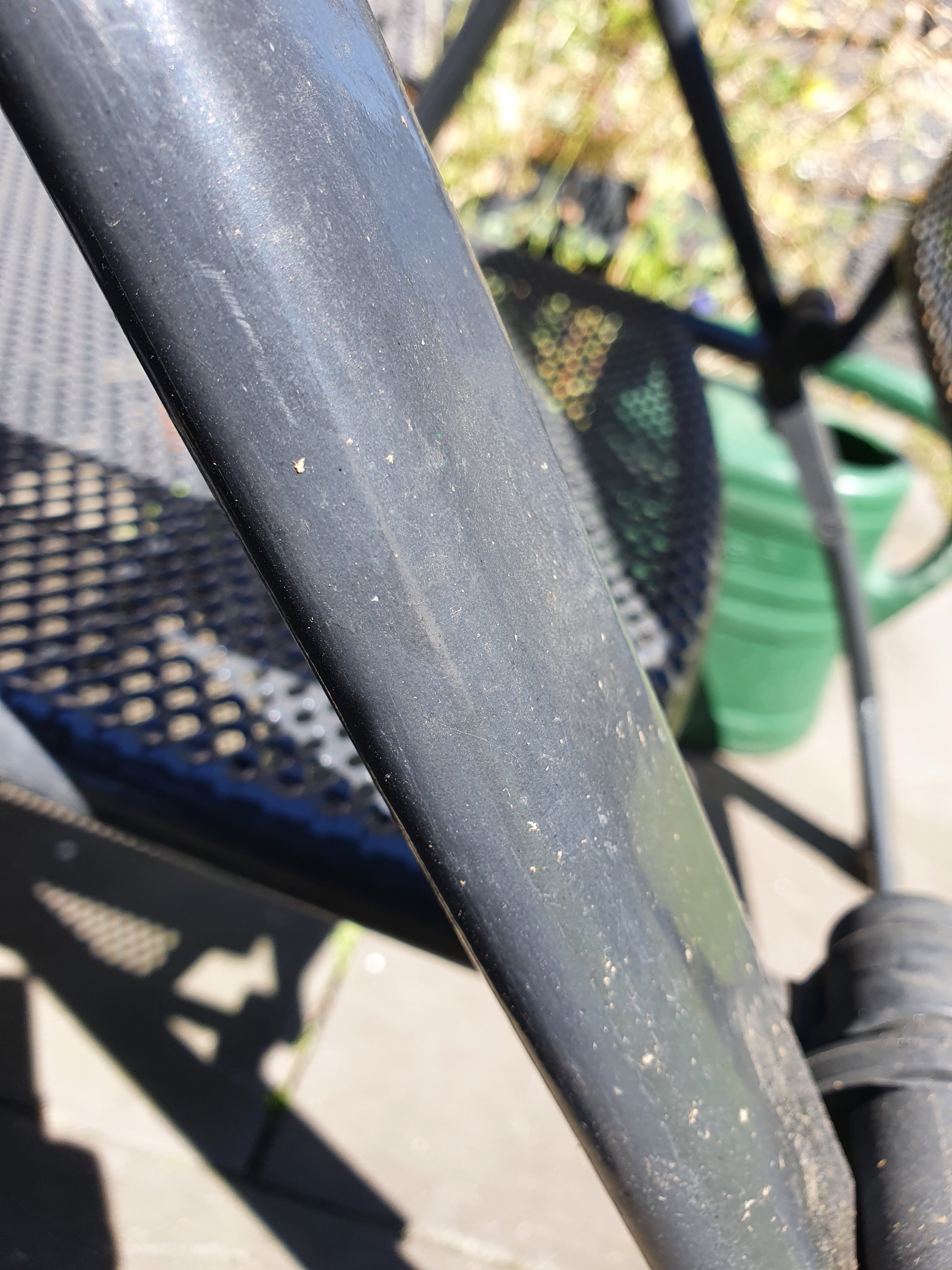

Ich habe mal drei Fotos gemacht. Das erste ist ein Stuhlbein...vielleicht könnt ihr daraus etwas erkennen. Beim zweiten handelt es sich um die Lehne, aus sehr kurzer Distanz fotografiert. Wenn man die Ecken des Geflechts sieht, dann hat das ein bisschen Ähnlichkeit, als hätte man beim normalen Lackieren zuviel Lack in die Ecken gesprüht.
Ich kann mit dem Fingernagel kleine Vertiefungen da rein drücken, als ob es sich um einen sehr weichen, aber dick aufgetragen Lack handelt. An anderen Stellen sieht man aber, das es kein Lack ist, sondern eine Kunststoffschicht...welcher weiß ich nicht.
Auf dem dritten Foto handelt es sich um die Verbindung zwischen dem Rahmen der Lehne zum Gelenkstück am Sitzgestell. Diese rötlich-braune Verfärbung....kann das Rost sein? Dann wäre es doch kein Alu mehr....oder?

Generell aber gilt:
Der Aufwand lohnt sich keinesfalls.
Die Teile ab zum Schrottplatz und neue Stühle kaufen.
