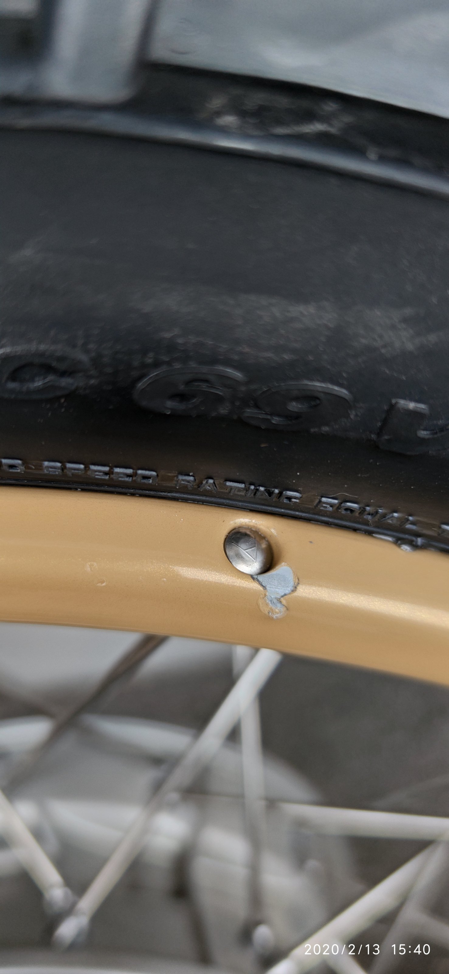

Meine Gepulverte wurde beim ersten Reifen montieren beschädigt, weil die Krallen des Montiergerätes durchrutschten , zum Glück hab ich im Vorfeld auf die Pulverschicht hingewiesen ,somit wurden die 370 € ersetzt
