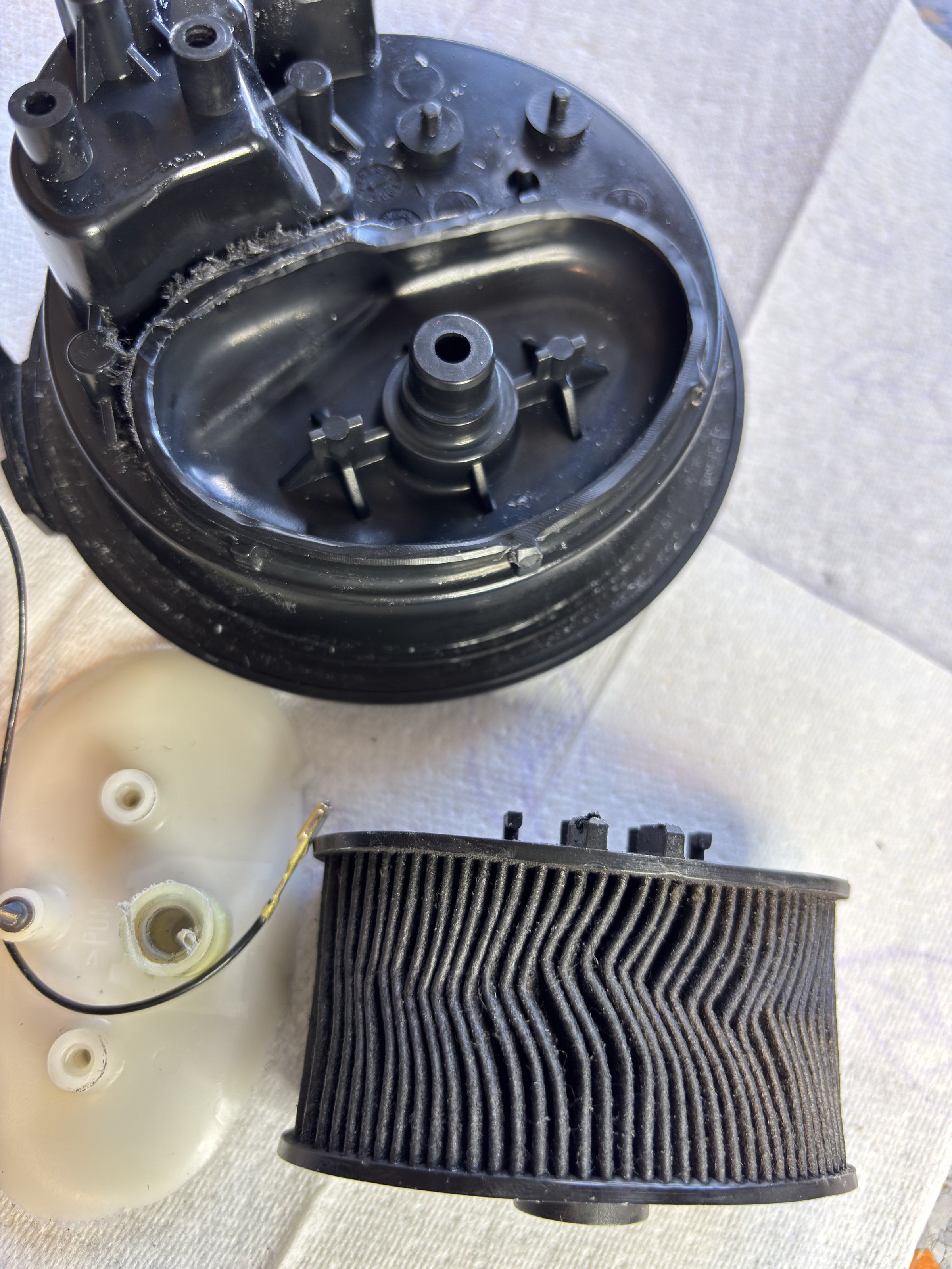

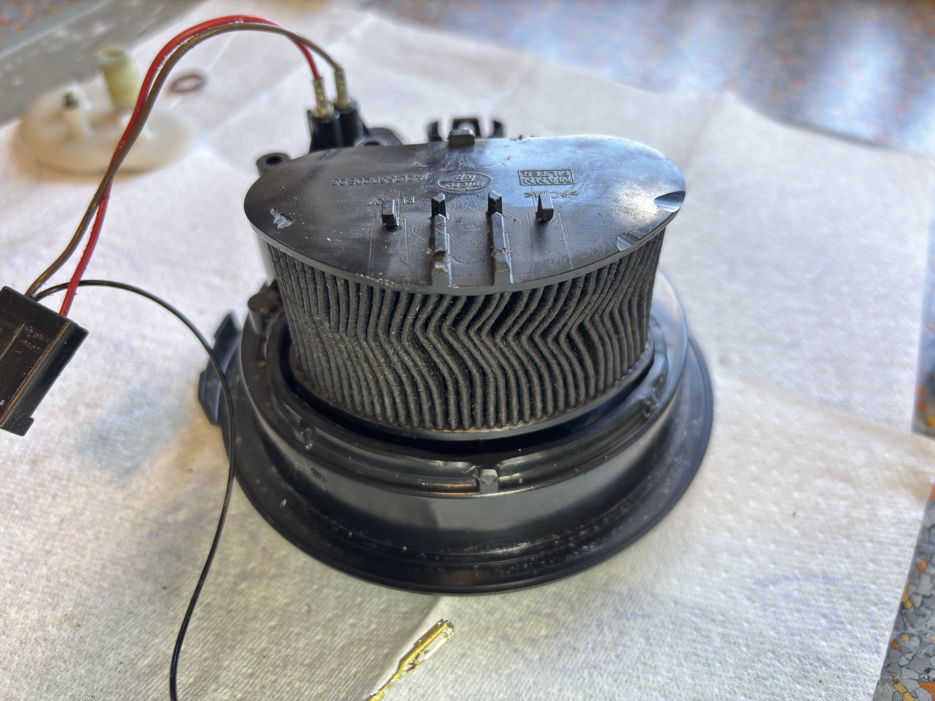

Für diejenigen, die es interessiert, wie so ein Filter nach 170Tkm aussieht.
Der wurde vor ca. 60Tkm von mir rückgespült (+neue Quantum-Pumpe)
Hab die Pumpeneinheit von einer 0307/MJ06 interessehalber mal aufgefräst.
Obenrum (Drehzahl+Vollgas) war es wieder so weit: zu wenig Druck…
Der Filter ist voller schwarzem Schmodder. Keine Ahnung wo der her kommt- vielleicht vom Tank?
Werde versuchen einen Alugehäusefilter intern austauschbar zu montieren.
Sollte das klappen, stelle ich hier Bilder rein.
Eher unwahrscheinlich, die unbestätigten Gerüchte gehen in Richtung laufbedingter Abtrag der Motorkohlen?
