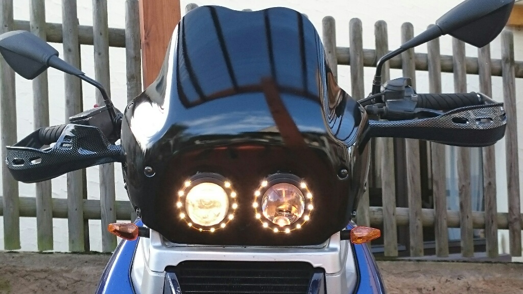

Wer kann mir etwas über Doppelscheinwerfer berichten, z.B. Lichtausbeute, Einbauaufwand ect.. Sind da die von Boxxerparts, Wunderlich oder aber die von TT die besseren und bei welchen ist mit Abblendlicht beide Funzel an?

Ich hatte in meiner beim Kauf den TT-Doppelscheinwerfer drin. Lichtausbeute war echt bescheiden, was evtl. auch daran liegen könnte, dass die (Plastik-) Reflektoren in beiden Lampen beim Vorbesitzer wohl zu heiß geworden und "geschmolzen" sind. Scheint bei den Dingern ein öfter auftretendes Problem zu sein.
Jetzt fahr ich wieder "Bus-Scheinwerfer" ...

Ich hatte in meiner beim Kauf den TT-Doppelscheinwerfer drin. Lichtausbeute war echt bescheiden, was evtl. auch daran liegen könnte, dass die (Plastik-) Reflektoren in beiden Lampen beim Vorbesitzer wohl zu heiß geworden und "geschmolzen" sind. ...
das lag meines wissens oft daran, dass statt der vorgesehenen H4 35/35W funzeln die üblichen H4 60/55W eingebaut wurden.
das konnten die scheinwerfer allerdings thermisch nicht lange überleben.
Die ersten Doppelscheinwerfer von TT mit Kunststoffreflektor waren wohl eher als coole "Tagfahrleuchten" gedacht. Mit den 2x35W waren sie einfach nur trübe Funzeln. Wobei man sagen muss, dass H4 mit 55/60W definiert ist (meines Wissens) und diese "SpezialH4 " mit 35/35W irgendeine asiatische Spezialität.
TT kam aber selber schnell drauf dass das ein Scheiss ist und bot dann Metallausführung an. In das Seriengehäuse passt aber nur Spielzeug und nicht z.B. die Doppelscheinwerfer der AfrikaTwin oder des NSU TT.
Nebenbei: Egal welcher Anbieter sind 2 Lampen a 35W nicht heller als 1 Lampe mit 55W!
War man über die Phase "es hat etwas gekostet also muss es ja besser sein" hinweg, erkannte man, dass das Original gat nicht sooo schlecht ist (vielleicht noch in Verbindung mit einem Leuchtmittel auch dem Bereich der Arbeitsleuchten 80/80 W).
Oder man griff dann zum wirklich teueren Umbau von TT mit dem DE-Scheinwerfer.

Schade das keiner die Doppelscheinwerfer von Boxxerparts hat und seinen Senf dazu geben kann.
Jedenfalls, mit den ganzen Info´s werde ich mal in mich gehen und wenn es bei mir im Geschäft nach den Feiertagen vielleicht wieder etwas ruhiger zugeht, mal um´s Eck die paar km zu TT bewegen. Ihr seid eine große Hilfe für mich mit Euren Erfahrungen, bin immer noch ganz Ohr für Info´s.:biggrin:
