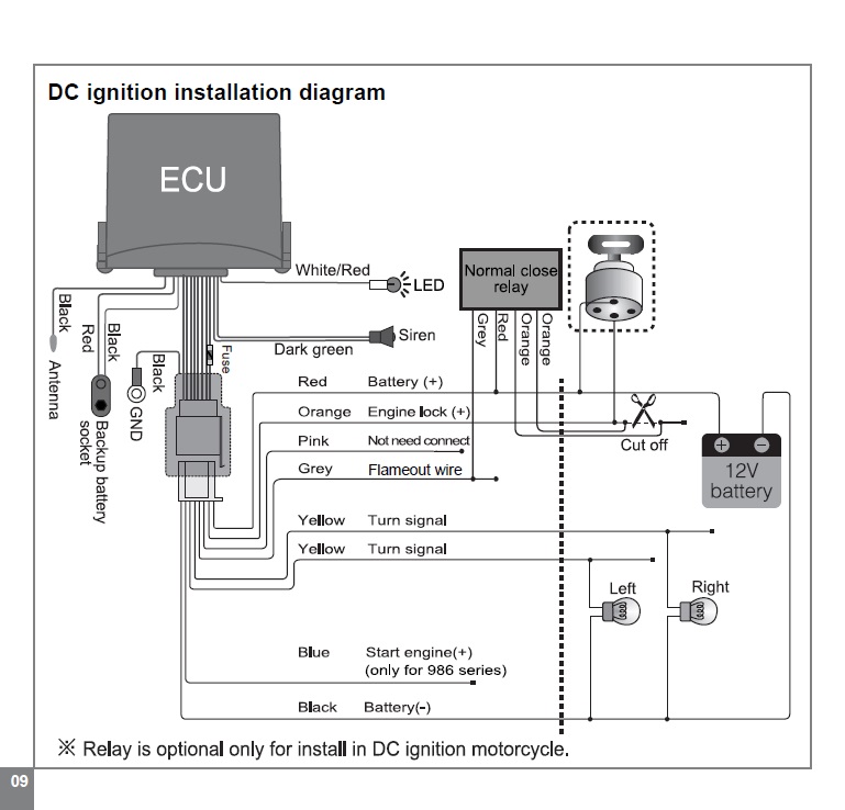

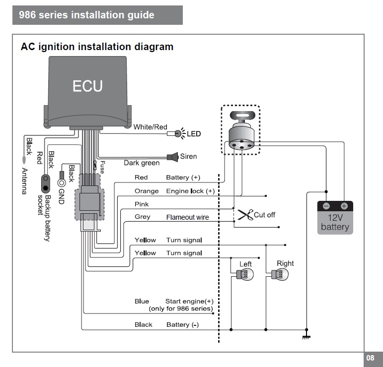

3) Habe eine Alarmanlage installiert,weil meine Kuh gerne Umgefahren wird. So piepst jetzt dieFernbedienung wenn das wieder passieren sollte. Dachte zuerstAsiaschrott, funktioniert aber einwandfrei. Würde gerne dieBlinkerfunktion auch nutzen, weiß nicht so recht wohin mit denorangen Blinkerkabeln. Hänge hier Fotos der Anleitung an, vl kenntsich da jemand aus und es ist einfach erklärt.
