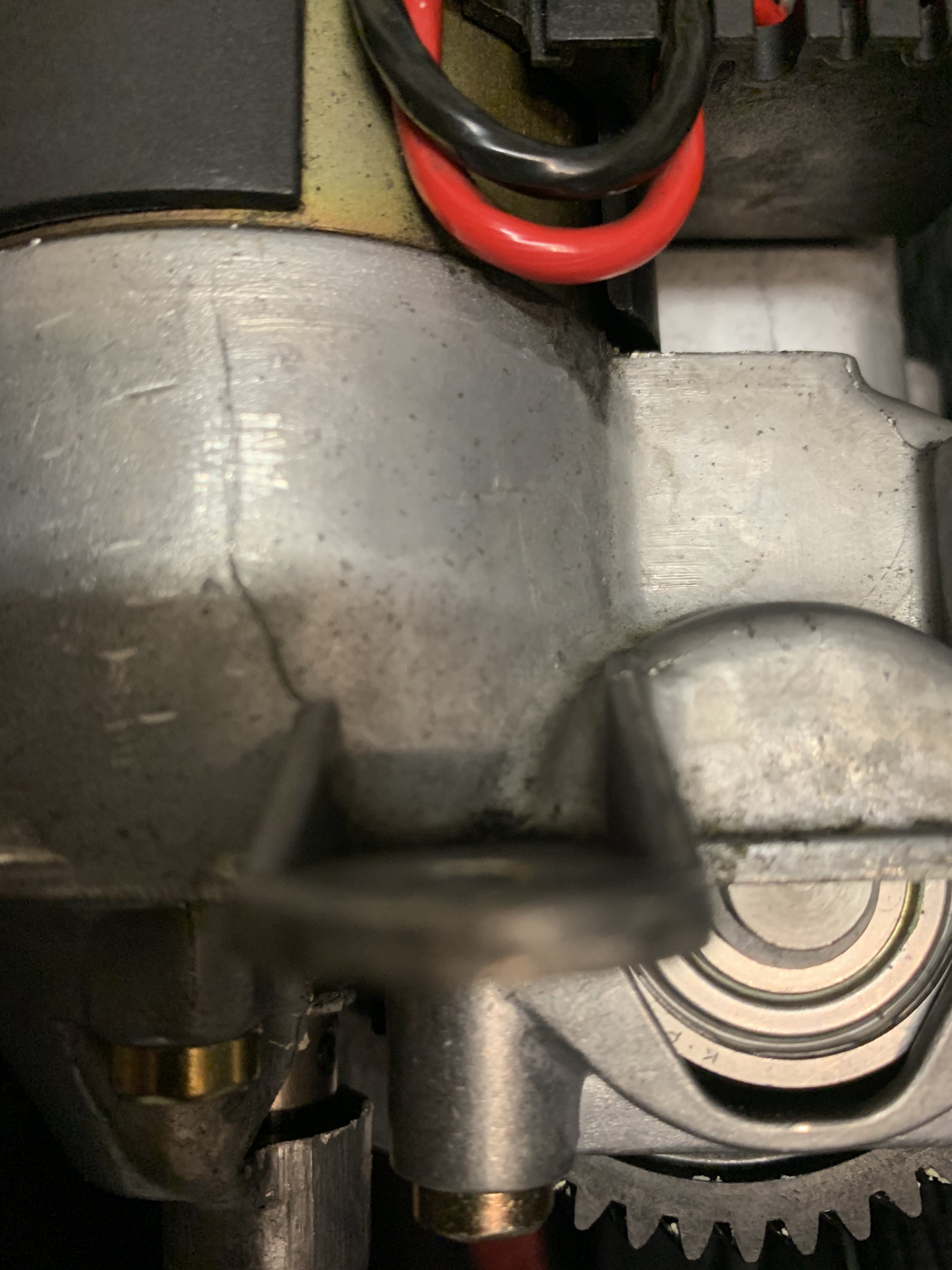

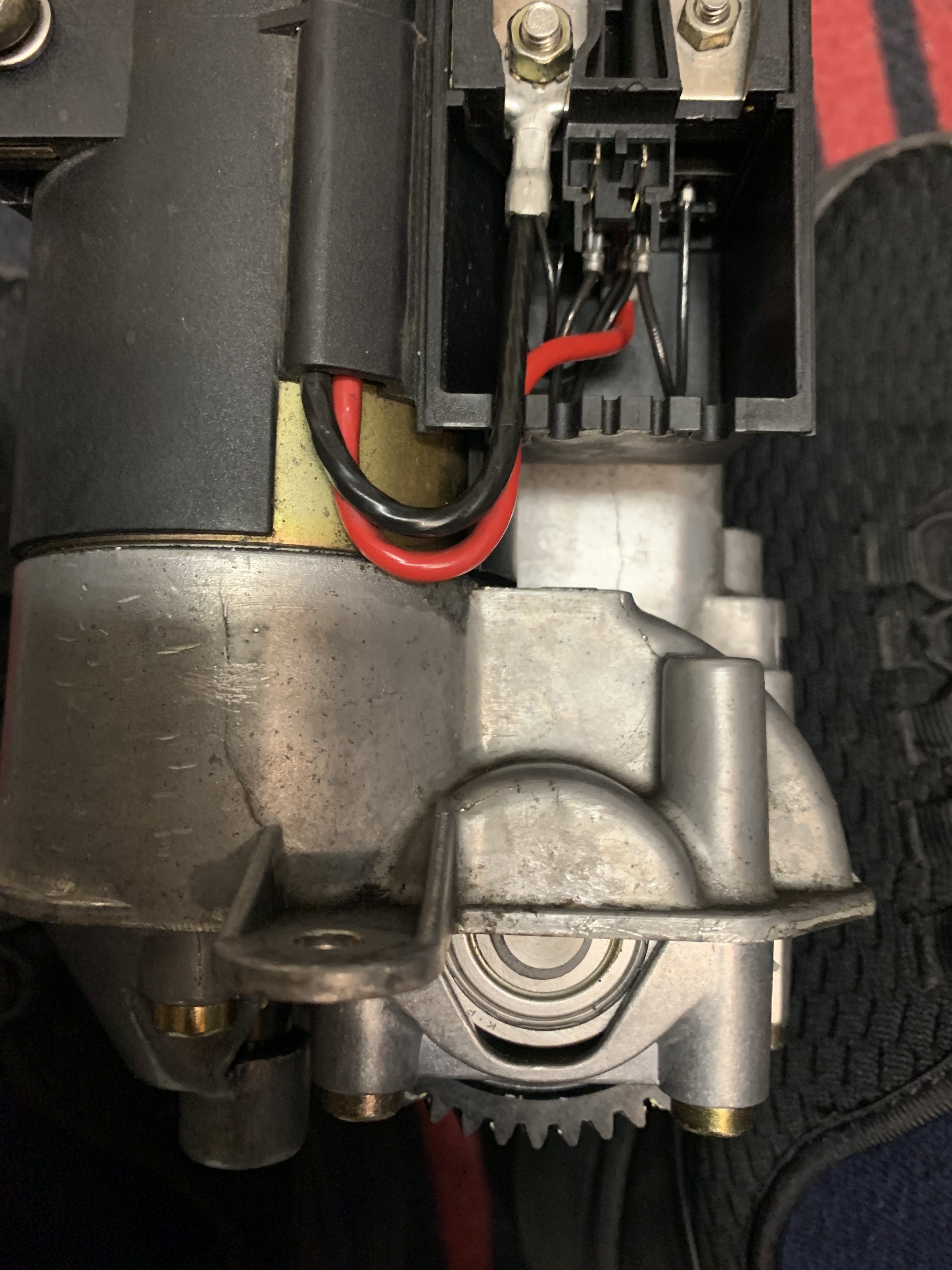

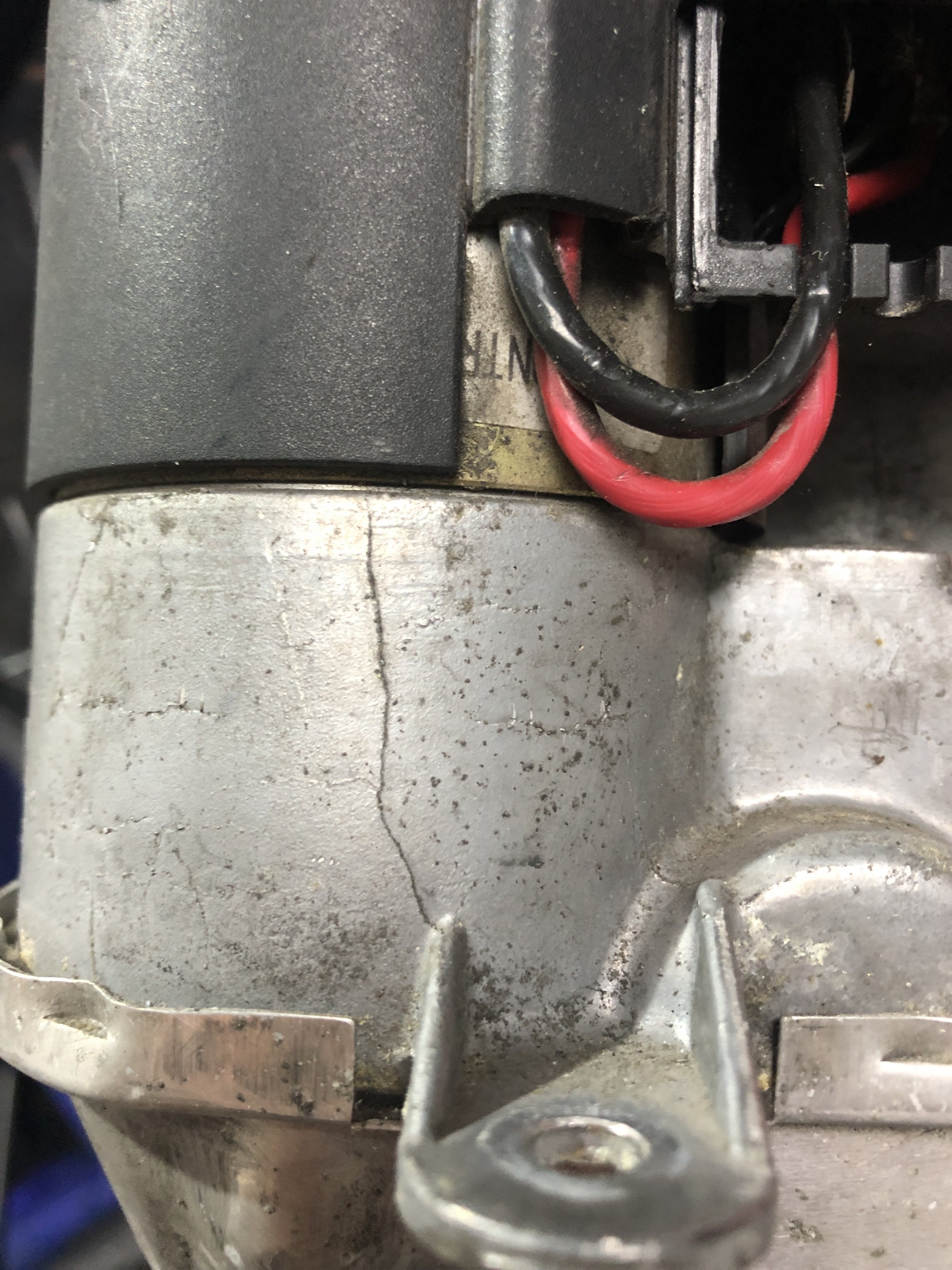

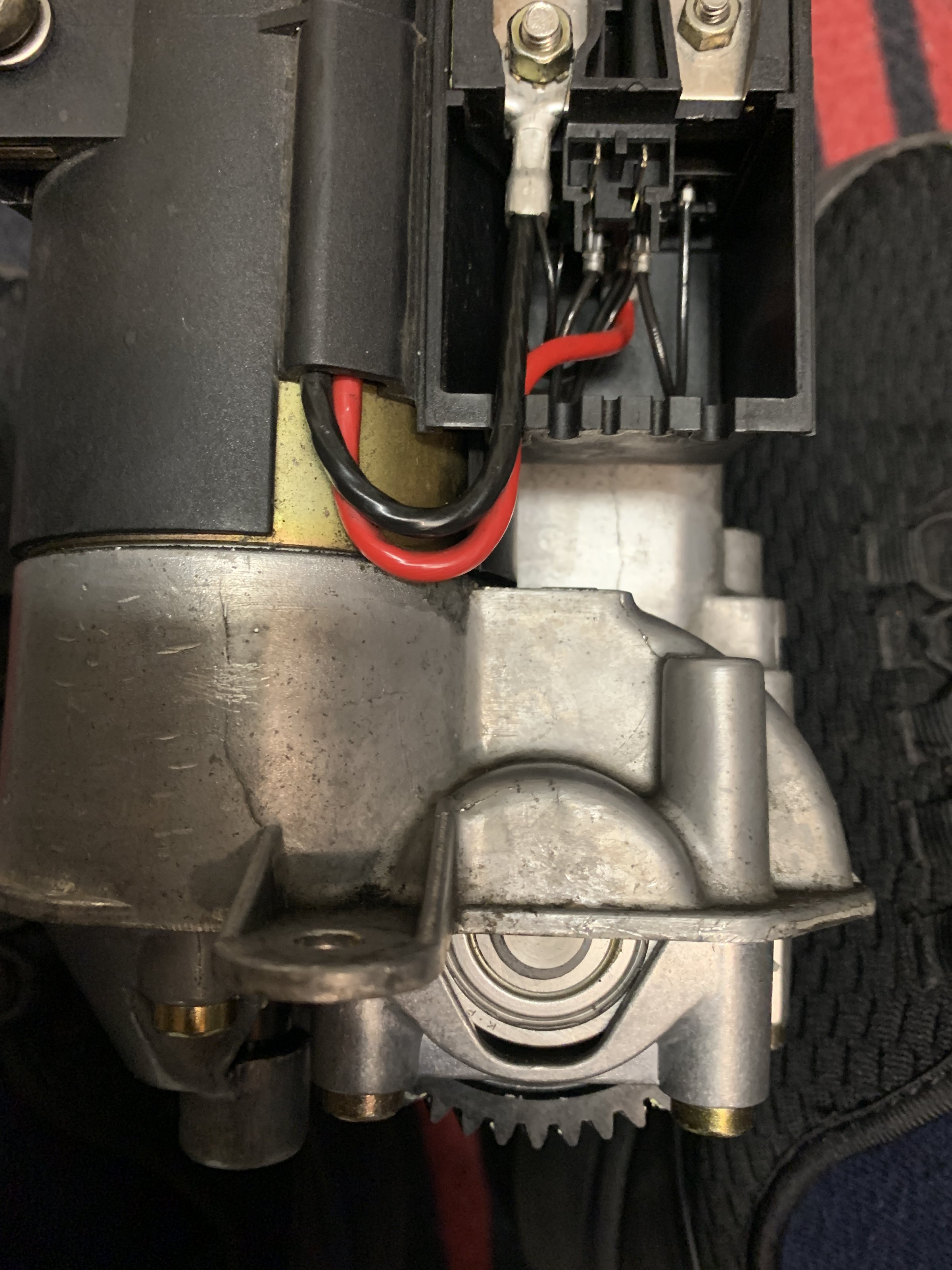

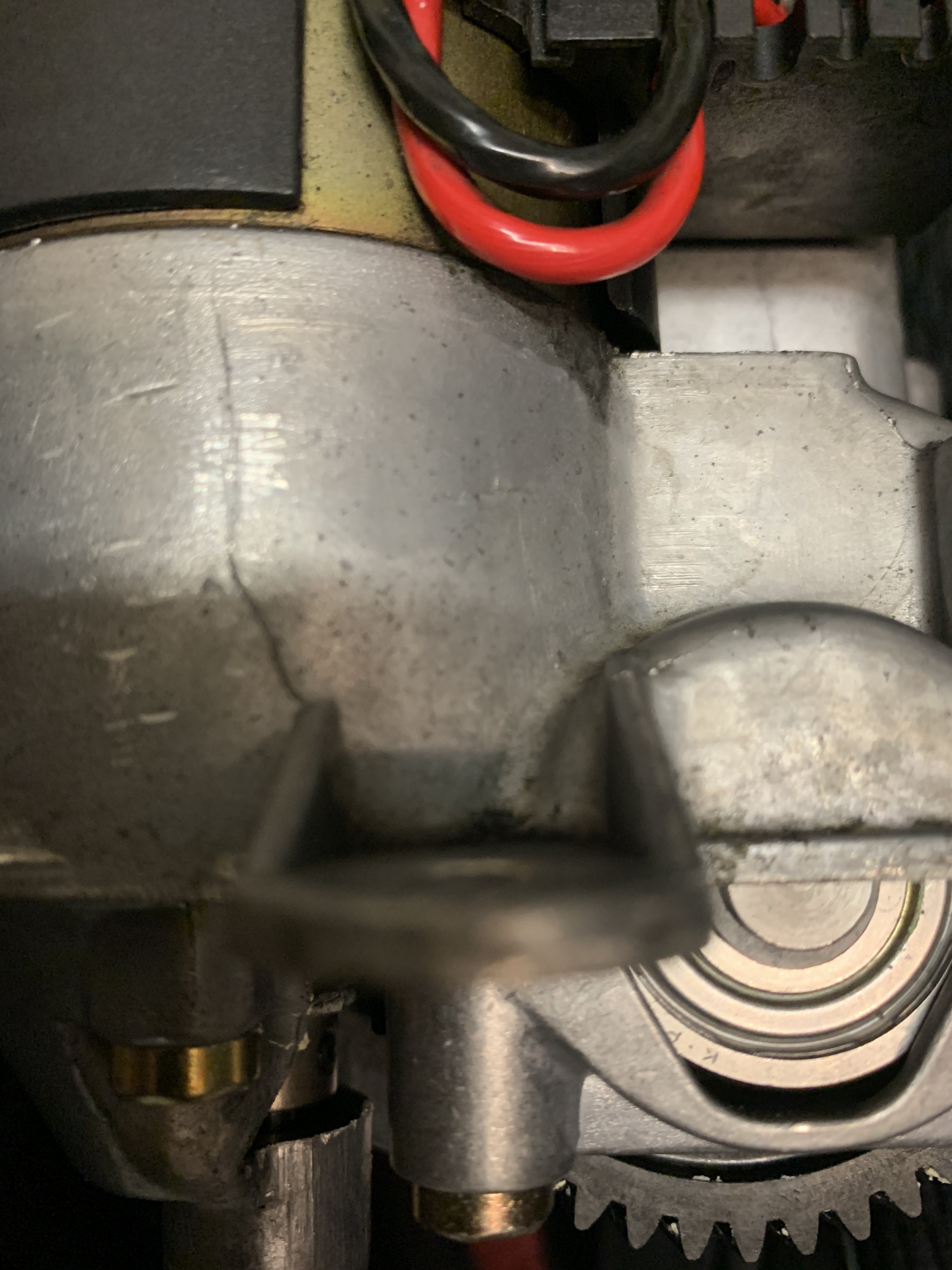

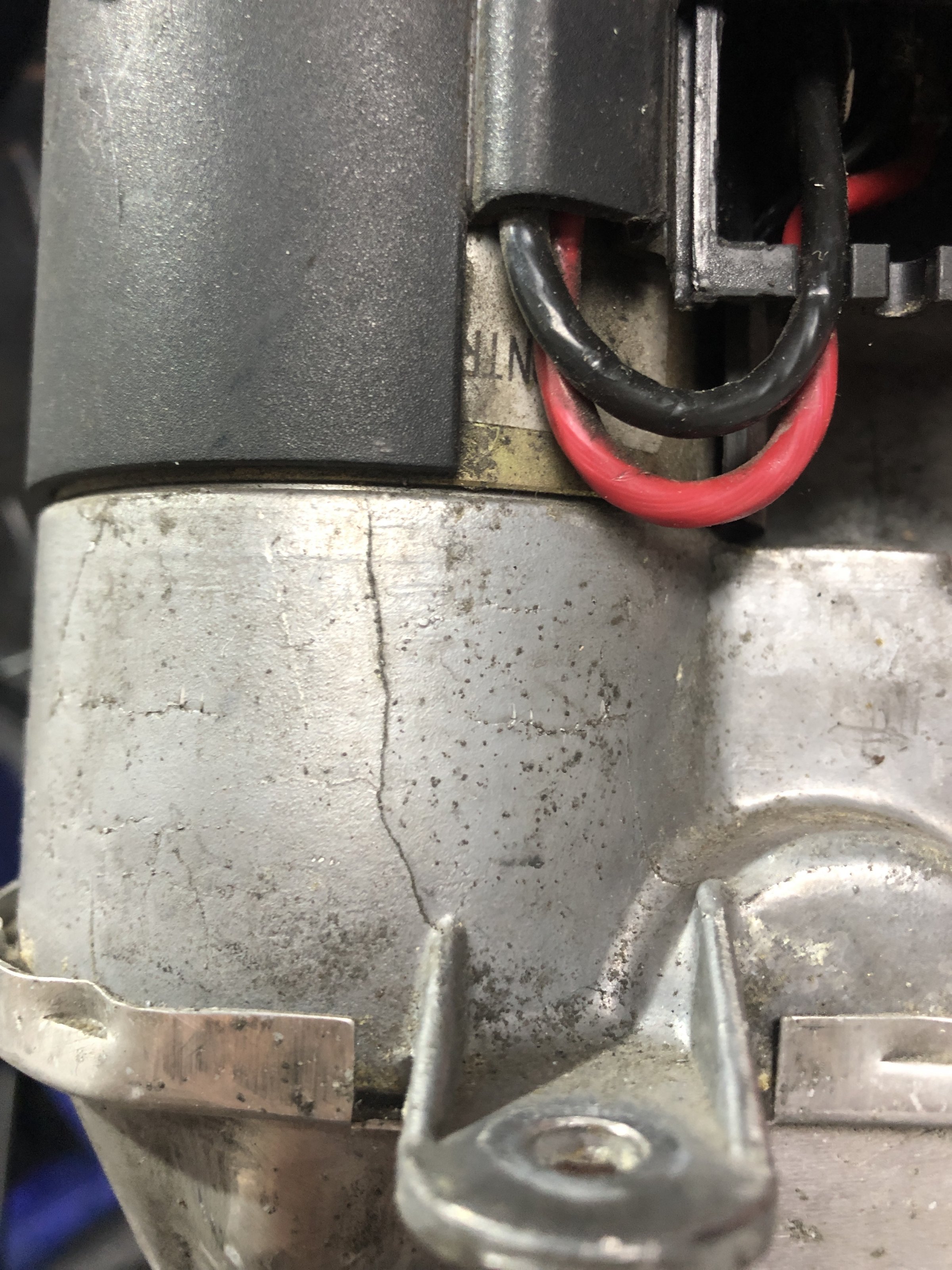

Schaut euch doch bitte mal die Bilder an und sagt ob ihr den Riss am ABS Gehäuse für bedenklich findet ? Der Riss sieht vergrößert natürlich schlimmer aus unter dem Stromanschluss ist auch ein zweiter Riss.
Der Riss ist nicht durchgehend, also von der Gehäuse Innenseite nicht zu sehen.

bei Aludruckguss geht der Riss vermutlich fasr ganz durch und ist nur noch nicht sichtbar unter der Gusshaut. Müsste jetzt aber mal an meinem ausgebauten schauen ob das auf die funktion einen Einfluss haben kann.
Falls Du ein anderes wills meld Dich, ich hab letztes Jahr eines aus einer 95er GS ausgebaut das noch funktionsfähig war.

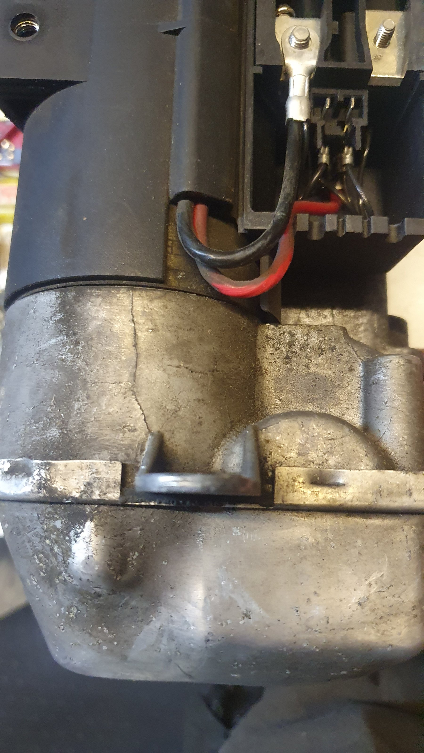

hab mir das jetzt genauer an meinem Block angeschaut. Ich hab exakt den gleichen „Riss“!
Das ist kein Riss im Alu sondern ein Riss in der Duckgussform und dadurch entsteht ein Grat am Teil. Solche Wärmerisse in der Form sind nicht unüblich und haben an der Außenkontur keinen Einfluss auf die Funktion. Daher ist auch an der Innenseite nix zu sehen.
An meinem ist quasi ein ganzes Rissnetzwerk sichtbar. Ich kenn das weil ich viele Druckgussteile ausgelegt hab und in einigen Gießereien auf der Welt war.…
wie gesagt nichts was Einfluss auf die Funktion hat,
Tom

guck mal auf meine zweite Antwort mit dem Foto! Ich hätte erst in die Werkstatt gehen sollen!
Das haben quasi alle wenn es ein Riss in der Druckgussform ist und somit ist es doch kein Riss am Bauteil.
