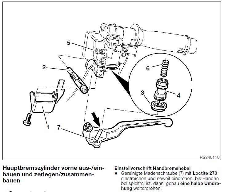

Hallo, nach Erneuerung des des Bremspumpenkolbens wollte ich die Bremsflüssigkeit wechseln und entlüften, aber die lässt sich nicht abpumpen. Kann ich beim Zusammenbau etwas falsch gemacht haben und wenn ja was?
E
Eremit
21.08.2017
454
Österreich
R850R

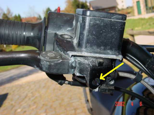

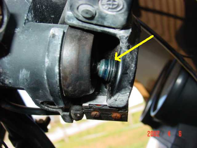

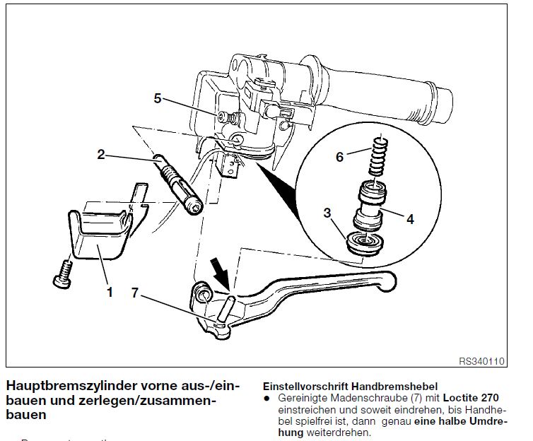

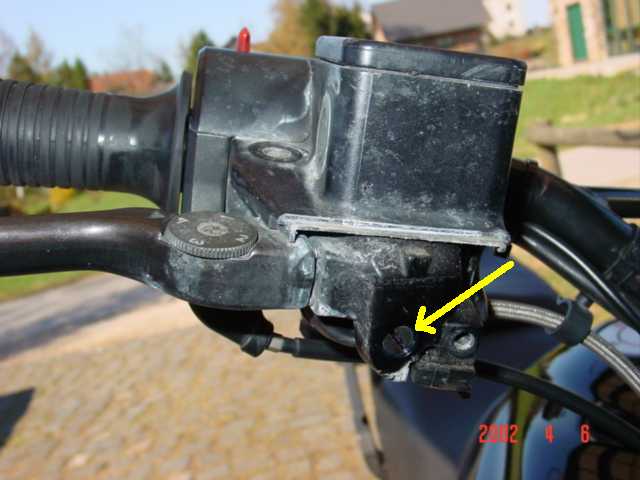

Hast Du die Bremspumpe mit dem neuen Kolben auch richtig eingestellt, Schraube 7 (siehe oben, Nachlaufbohrung frei):

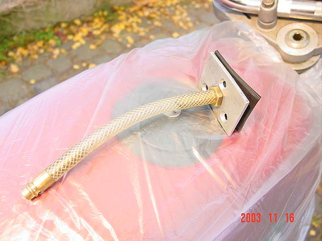

Aber: Wenn der Kolben neu ist kann es schwierig sein, da die Luft rauszubekommen. Ideal wäre es, von oben mit Druck zu arbeiten oder unten am Radbremszylinder abzusaugen. Für beides braucht man entsprechende Gerätschaft.

Oh, danke. Das muss ich mir in Ruhe angucken. Daran kann es natürlich liegen. Ich hab gar nichts eingestellt, sondern einfach nur zusammengebaut. Dachte das passt so. Absauggerät für den Bremssattel habe ich. Dann versuche ich das mal gemäß Anleitung. Wenn es nicht klappt melde ich mich nochmal. Danke für die schnelle Hilfe.

Ja, danke für die Tipps. Es geht um die Handbremspumpe. Ohne ABS. Ich werde das einstellen. Da habe ich garnicht dran gedacht. Auf die alte Methode entlüften habe ich versucht aber es halt garnicht hinbekommen. Deshalb habe ich mit die Pumpe besorgt. Aber es lag wahrscheinlich eher daran, dass ich das Spiel nicht eingestellt habe.

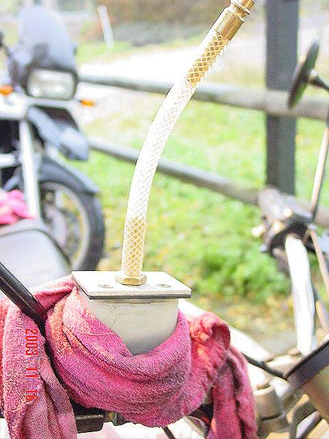

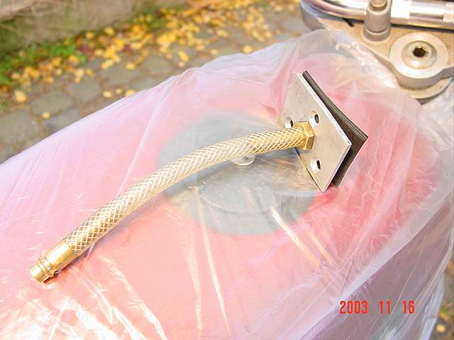

Ich habe sowohl mit Absaugen als auch mit Luftdruck von oben (präparierter Deckel für den Bermsflüssigkeitsbehälter mit Druckluftanschluss) max. 1 bar, erfoglreich gearbeitet. Wenn man die Bremspumpe repariert/getauscht hat, ist das Luftvolumen leider sehr groß und es kann passieren, dass man lange pumpt und im Grunde nur die Luft hin und her bewegt, ohne dass Bremsflüssigkeit nachläuft.
Was auch sehr gut geht, ist die Befüllung mit mit dem Bremsenentlüfter "ONE", 3 l, manuell von Busching. Damit füllt man die Bremsflüssigkeit von oben ein. Am hinteren Bremskreis habe ich das schon gemacht, nachdem die Leitung zum Beiwagen Probleme mit der Luft gamcht hat. Hier passt der mitgelieferte Deckel auf den Bremsflüssigkeitsbehälter. Für den Vorderen Bremskreis muss man sich da einen Deckel schnitzen.

So nach langer Pause mal drangesetzt und das Einstellen hat problemlos geklappt. Entlüften mit Pumpe auch nur der Druckpunkt ist noch ein bisschen weich. Werde ich wahrscheinlich nochmal machen aber erstmal bin ich ganz zufrieden :-)
