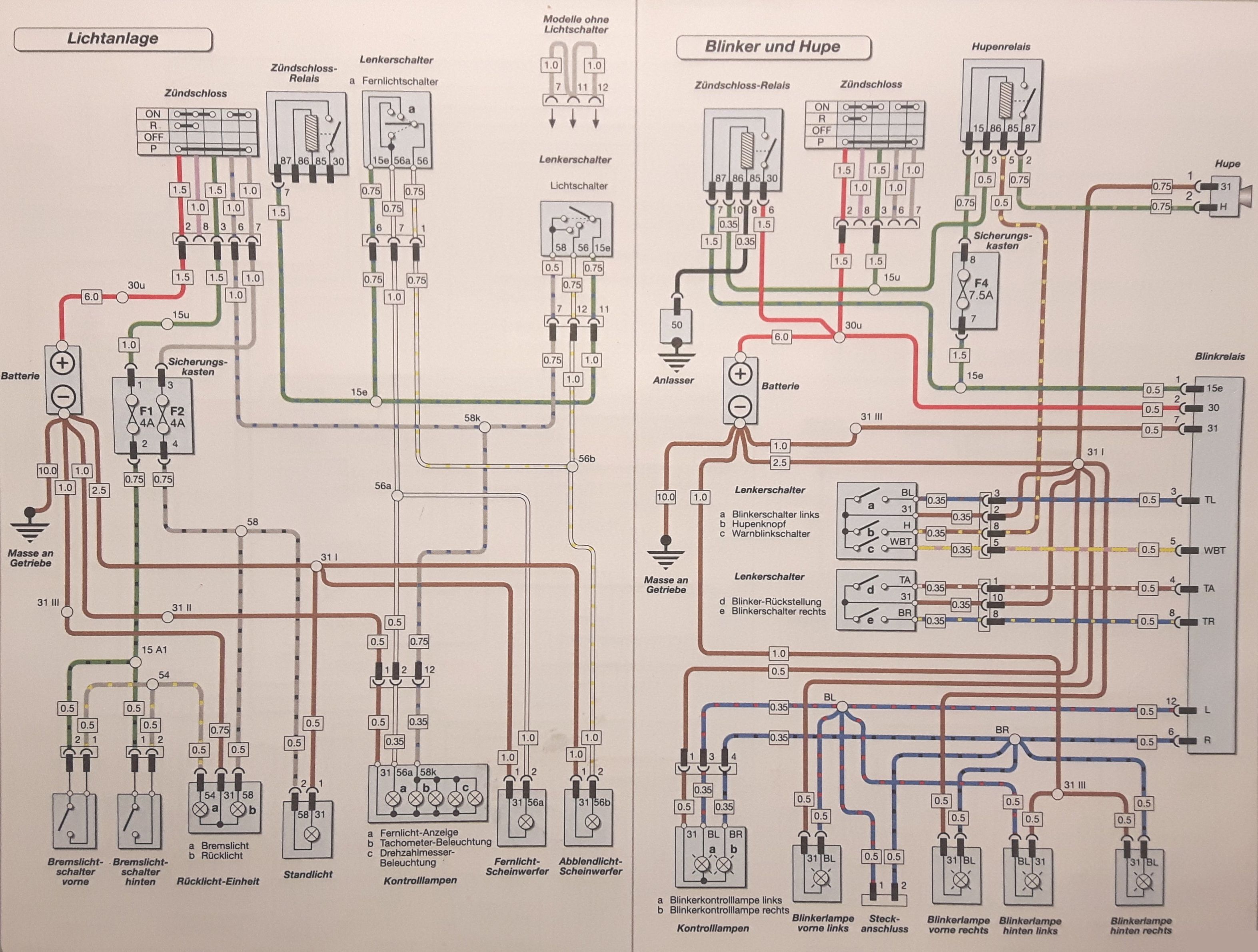

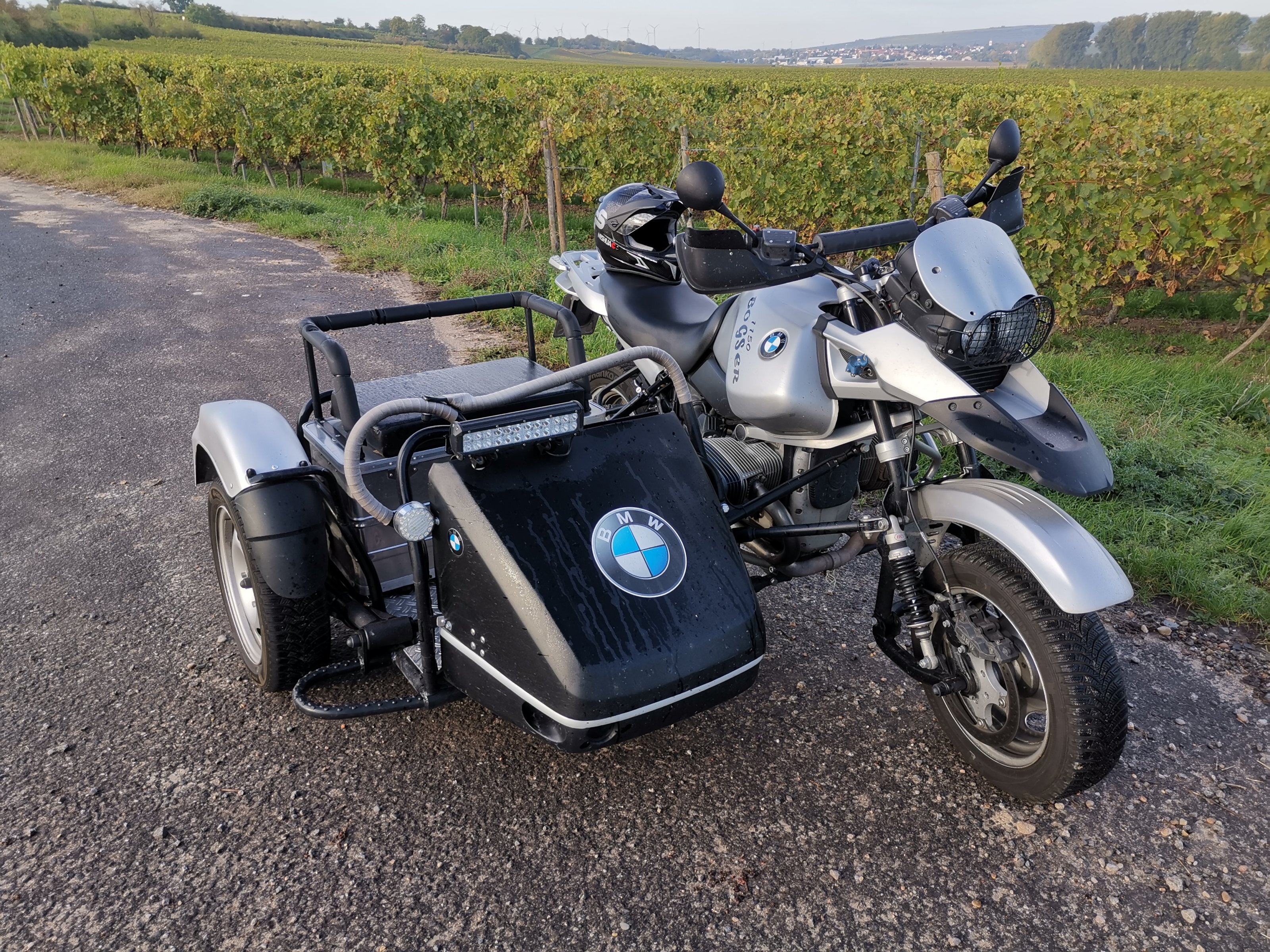

In meinem Motorrad ist noch mein Stillgelegter ABV drin denn ich auch schon einmal ausgebaut hatte , nur leider ging dann mein Rücklicht nicht mehr.
Zu diesem Zwecke würde es mir immens weiter helfen wenn mir eine gute Seele hier im Forum verraten kann welche Farbe den für das Licht zuständig ist die Schaltpläne habe ich zwar aber für mich sind das Böhmische Dörfer.
Meine Maschine ist eine 2004 gebaute Adventure ohne Canbus.
Und bevor hier eine unnötige Diskussion losbricht , es ist ein GESPANN das darf das.

2004 bedeutet I-ABS G1. Da läuft das Bremslicht über die Modulatorelektronik und man muss es auf "ohne ABS" umbauen. Wie das der "Stillleger" realisiert hat ist sein Wissen und dabei helfen weder ein Schaltplan von BMW noch Fachwissen.
Entweder einer dröselt das "am Objekt" auf oder der Umbauer gibt sein Wissen preis.

Original führen vom Modulator zum Heck:
grws > Rücklicht
grge > Bremslicht
von dort bn > Masse. Geschaltet wird also Plus.
Von den Schaltern kommen zum Modulator:
wsbl und wsge Handbremsschalter
gegn und gesw Fussbremsschalter
Es sind reine Leitungen von Schliessern (drücken = geschlossen).
Mit grsw kommt Zündungsplus zum Modulator
Weshalb im original dieser Umstand? Ganz einfach: Der Modulator überwacht das Rücklicht. Fliesst kein Strom so weiss er dass (vermutlich) das "Birnchen" hops ist, gibt begrenzten Strom auf das Bremslicht (dimmt es ) und simuliert damit das Rücklicht.
Wie Dein Gespannbauer die beiden Schalter und Lichter miteinander kombiniert hat musst Du herausfinden (lassen)
gerd
