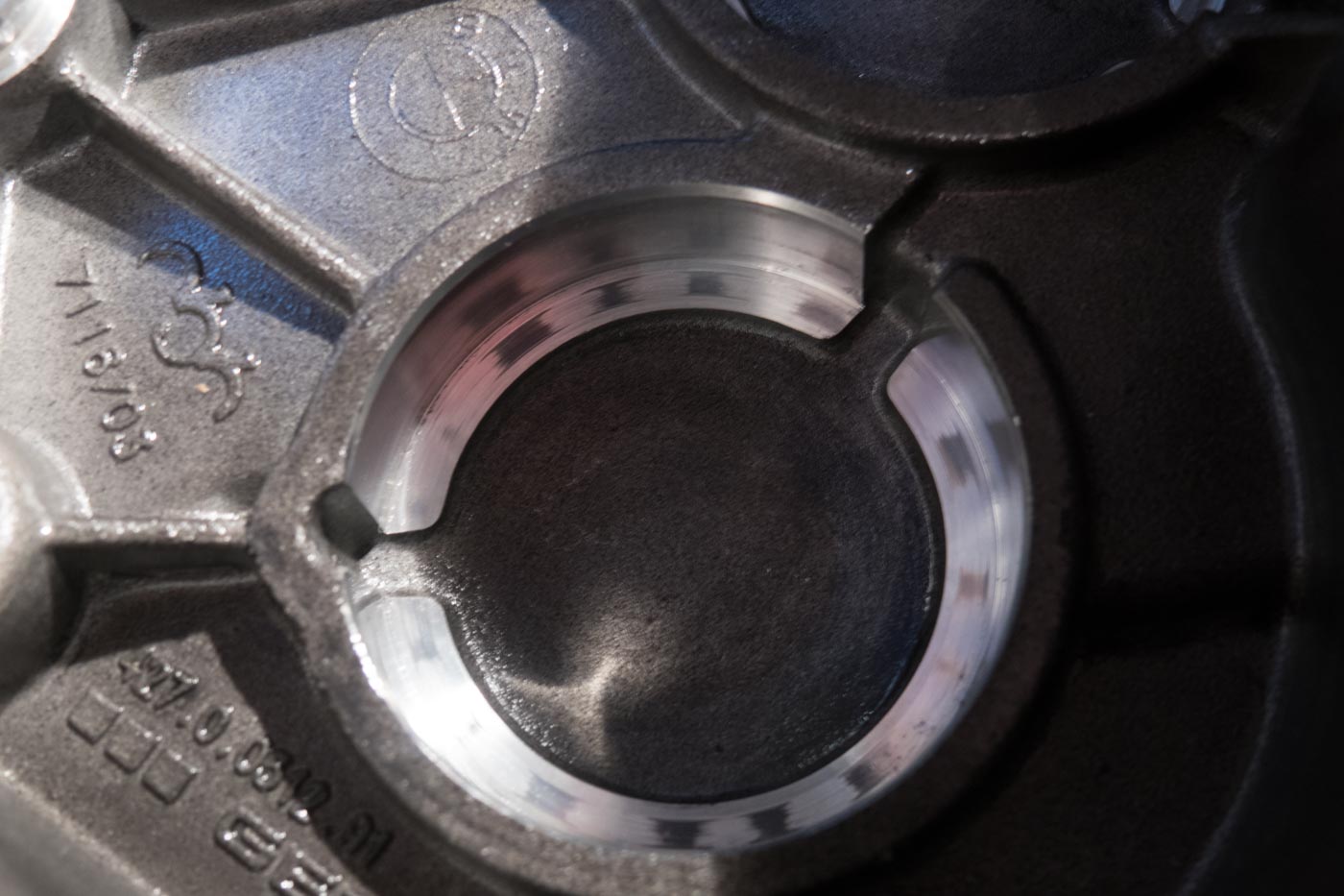

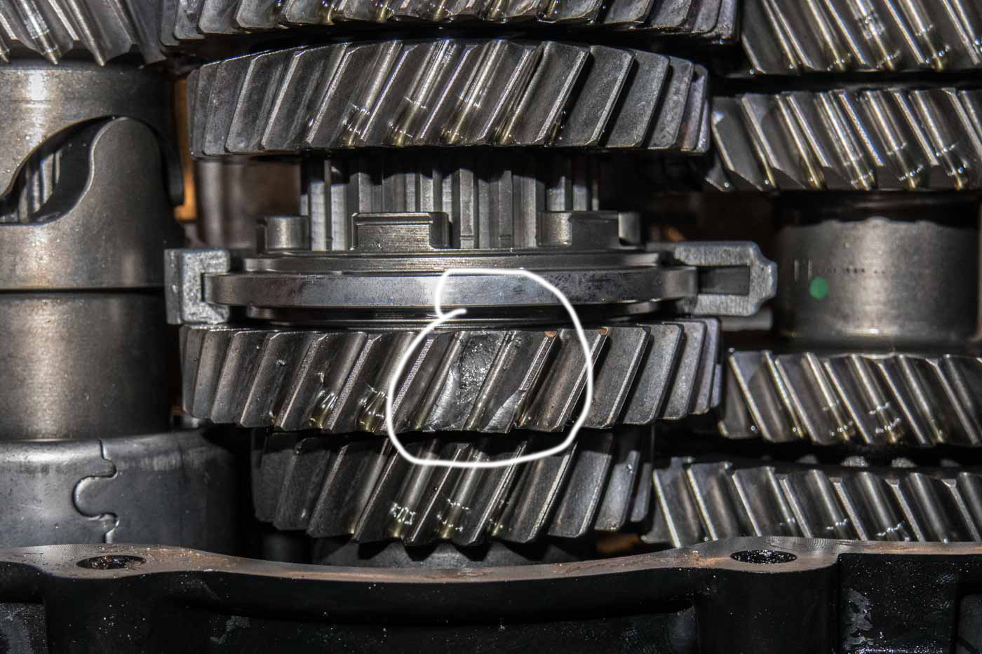

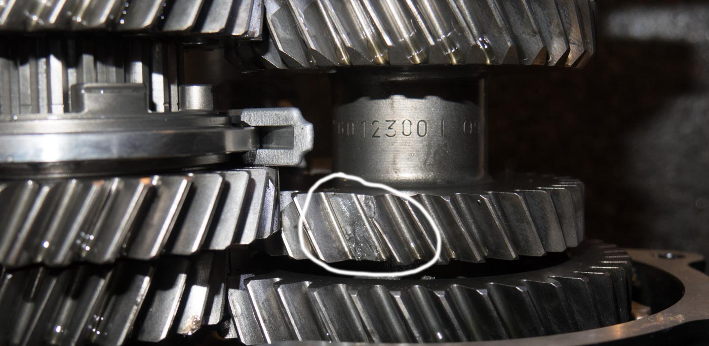

Also,
der Schaden hat sich nicht angekündigt. Scheinbar haben sich Getriebeausgangswelle und Zwischengelege zueinander so verschoben das zwei Zahnräder miteinander kolidiert sind. .... zwei Zähne weg.
Gebrochene Zähne standen ursprünglich übereinander. Ist nur auf dem Bild jetzt anders weil provisorisch zuasammen Gesteckt.
Update: Nachdem ich einen netten :-) Brief an BMW geschrieben habe, bekomme ich nun 50% vom Material + Öl gezahlt.

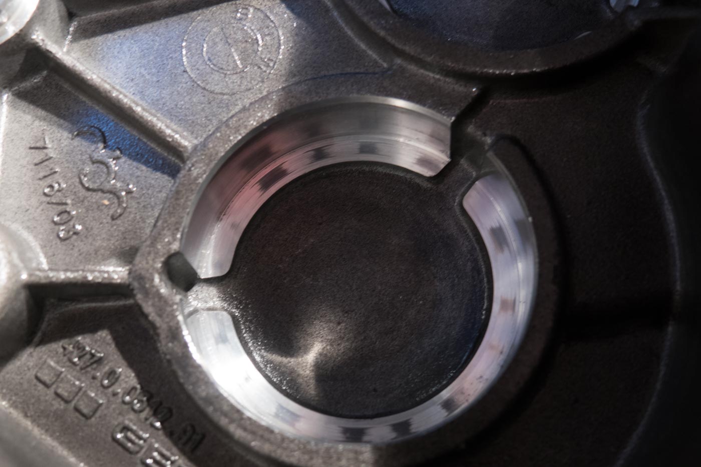

Ist der Getriebecode irgendwo auf dem Getriebe drauf?
Bouncer
Bouncer
01.03.2015
80
Rheinhessen
R1200GS 2008
Muss ich später gleich mal schauen. Danke für die info.
