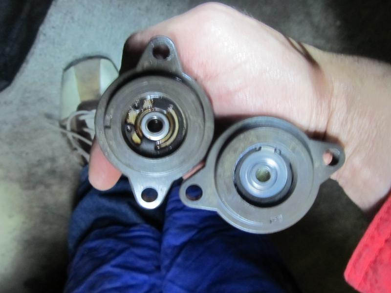

Hier noch mal zur Ergänzung, einmal der durch eingedrungenes Wasser verrostete und dazu im Vergleich der neue Zylinder
Wenn ich mir das hier so anschaue, wäre ein zusätzlicher Spritzschutz am Hinterrad nicht schlecht. Z.b. eine Carbonabdeckung von Ilmberger:confused:

Interessanter wäre gewesen zu erfahren ob man das Lager ausbauen und tauschen kann ohne den Zylinder zu beschädigen, und falls ja, was das für ein Lager ist (Standard oder Sonderlager). Aber wie ich BMW kenne....
Flansch abdichten genügt vollkommen. Ganz ehrlich, den Spritzschutz von Ilmberger oder wem auch immer kommt mir nicht mehr ans Bike, schon gar nicht an die GS. Mit Stollen im Matsch ist das Tel absolut kontraproduktiv und auch im normalen Betrieb ist es immer wieder vorgekommen dass er gegen den Reifen schlägt. Um das Federbein gegen Schmutz zu schützen gibt es andere und günstigere Alternativen und was interessiert es mich ob der Innenkotflügel etwas mehr mit Dreck besudelt wird? NoNoNever!!!
