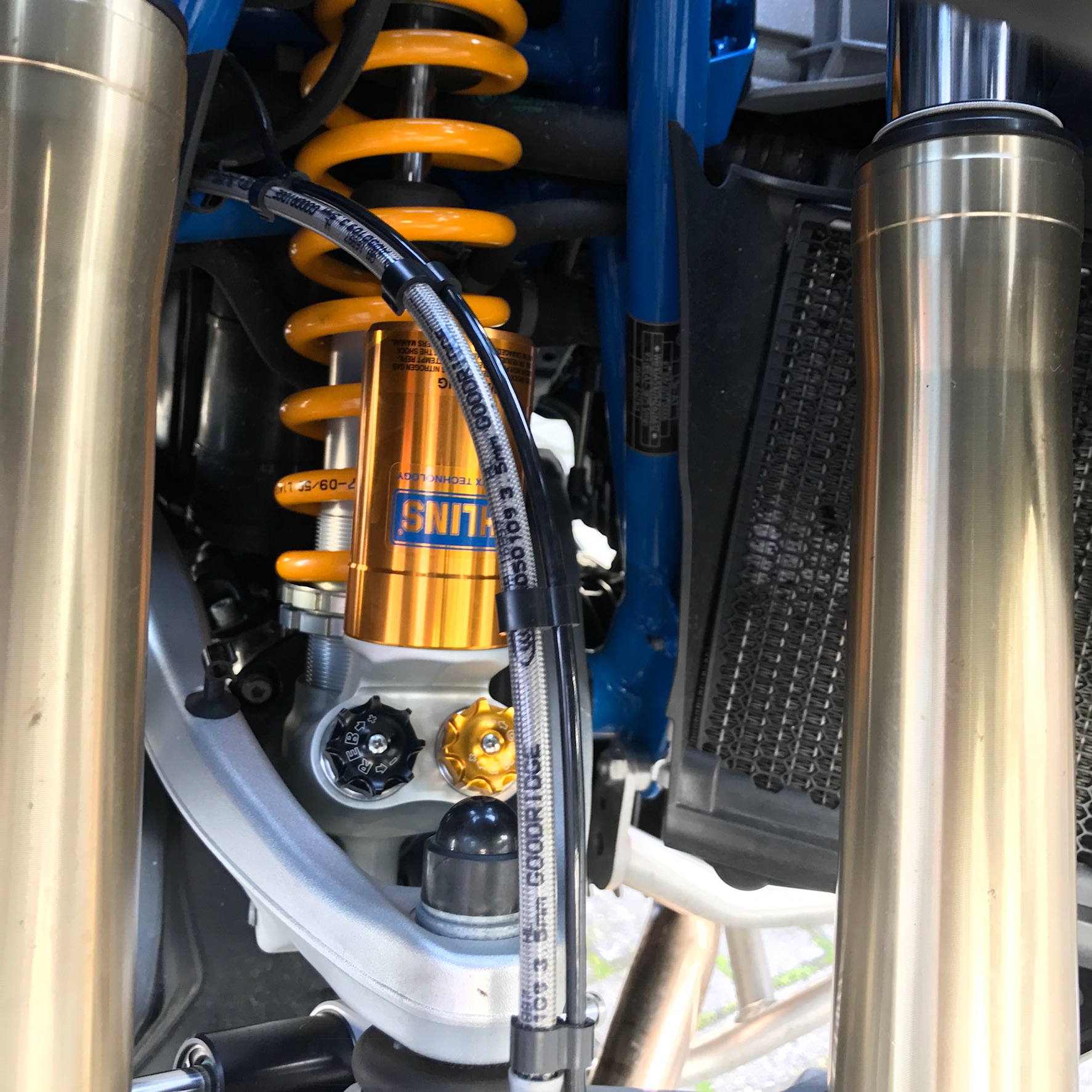

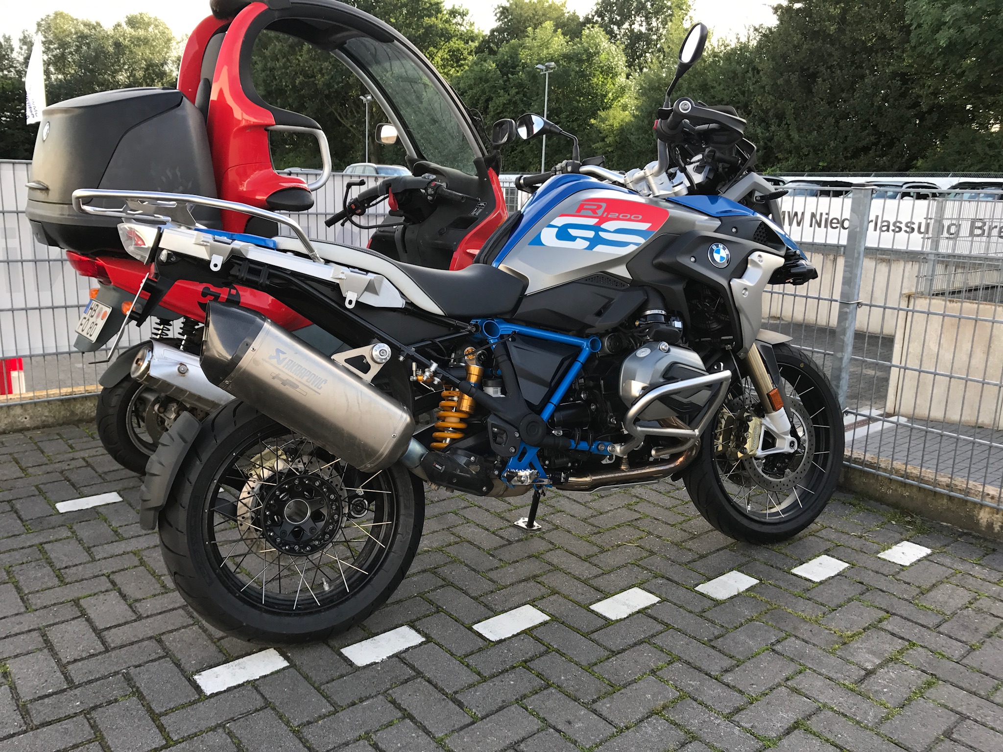

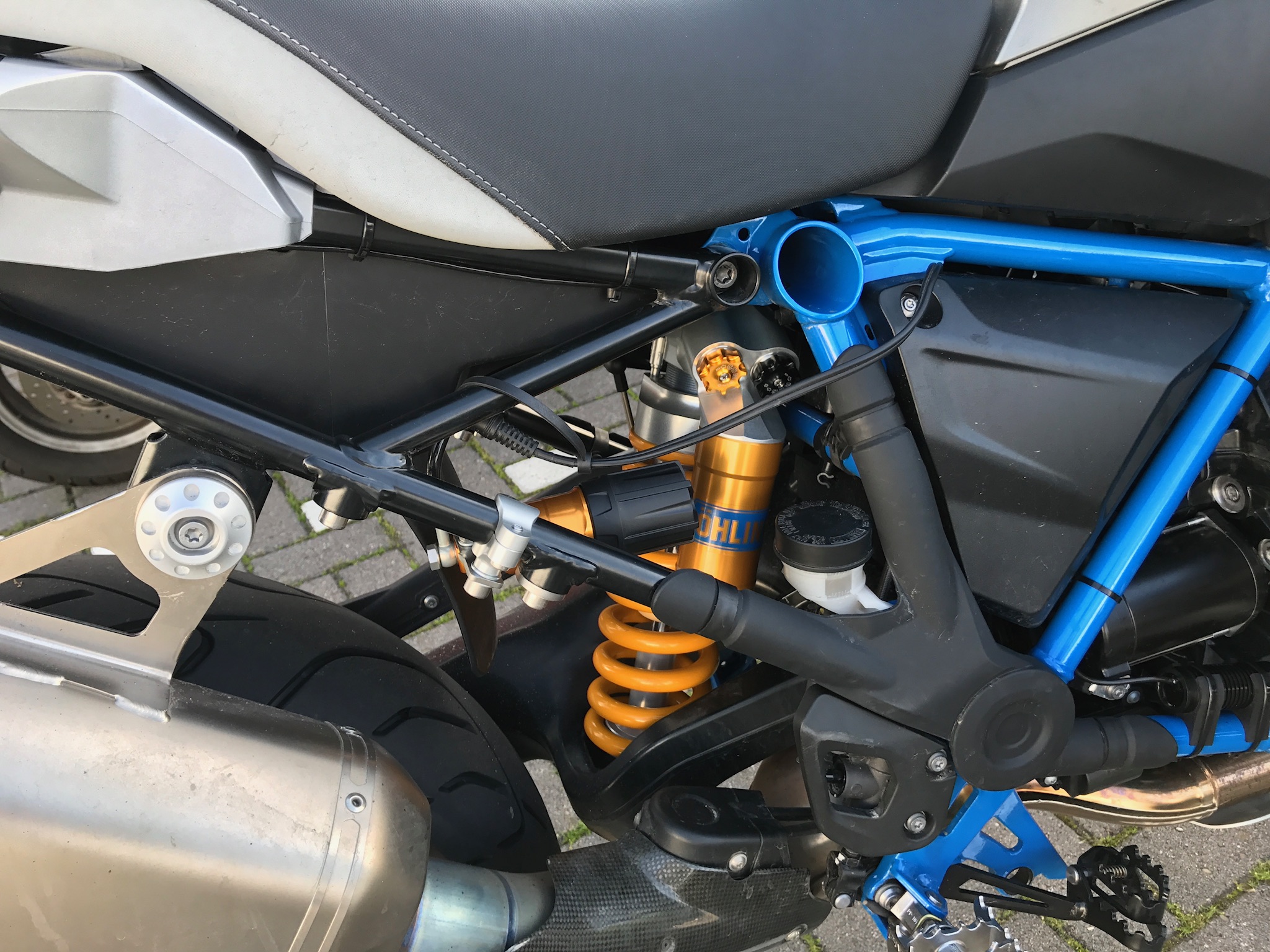

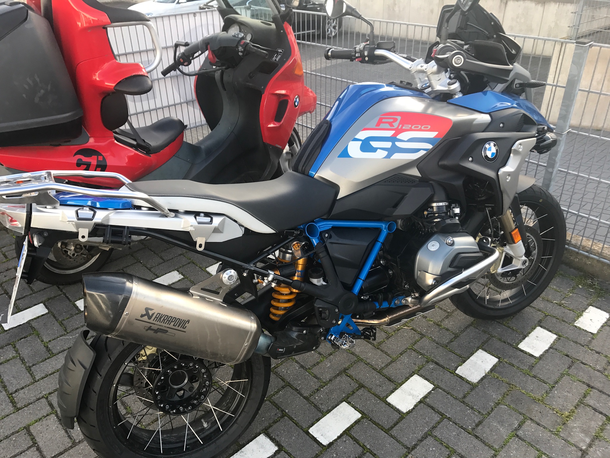

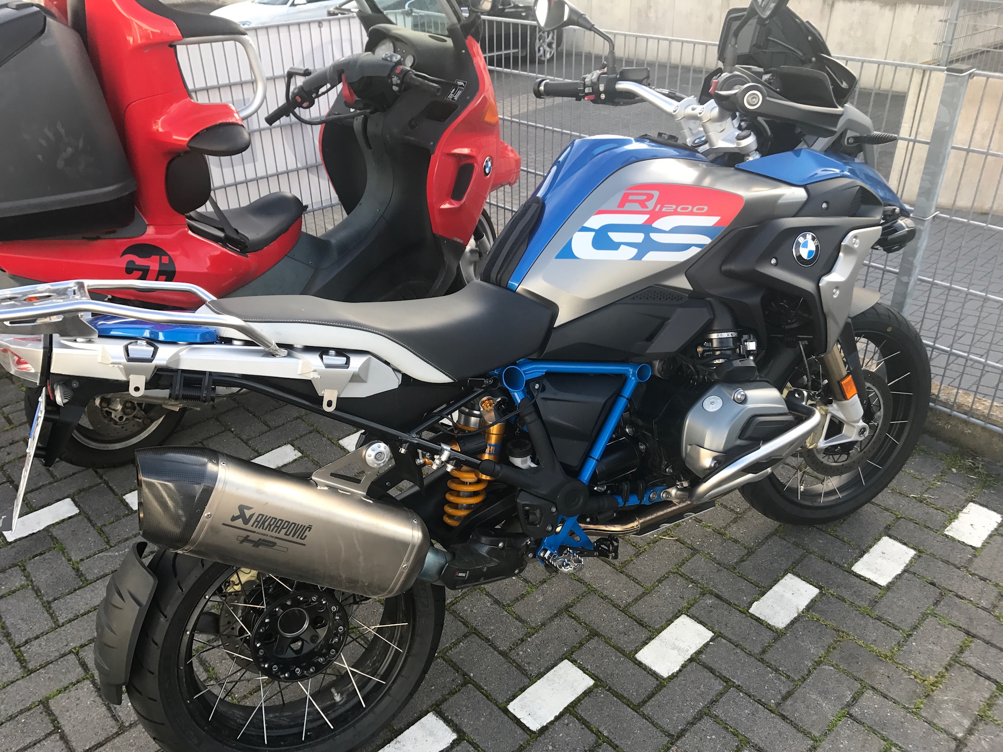

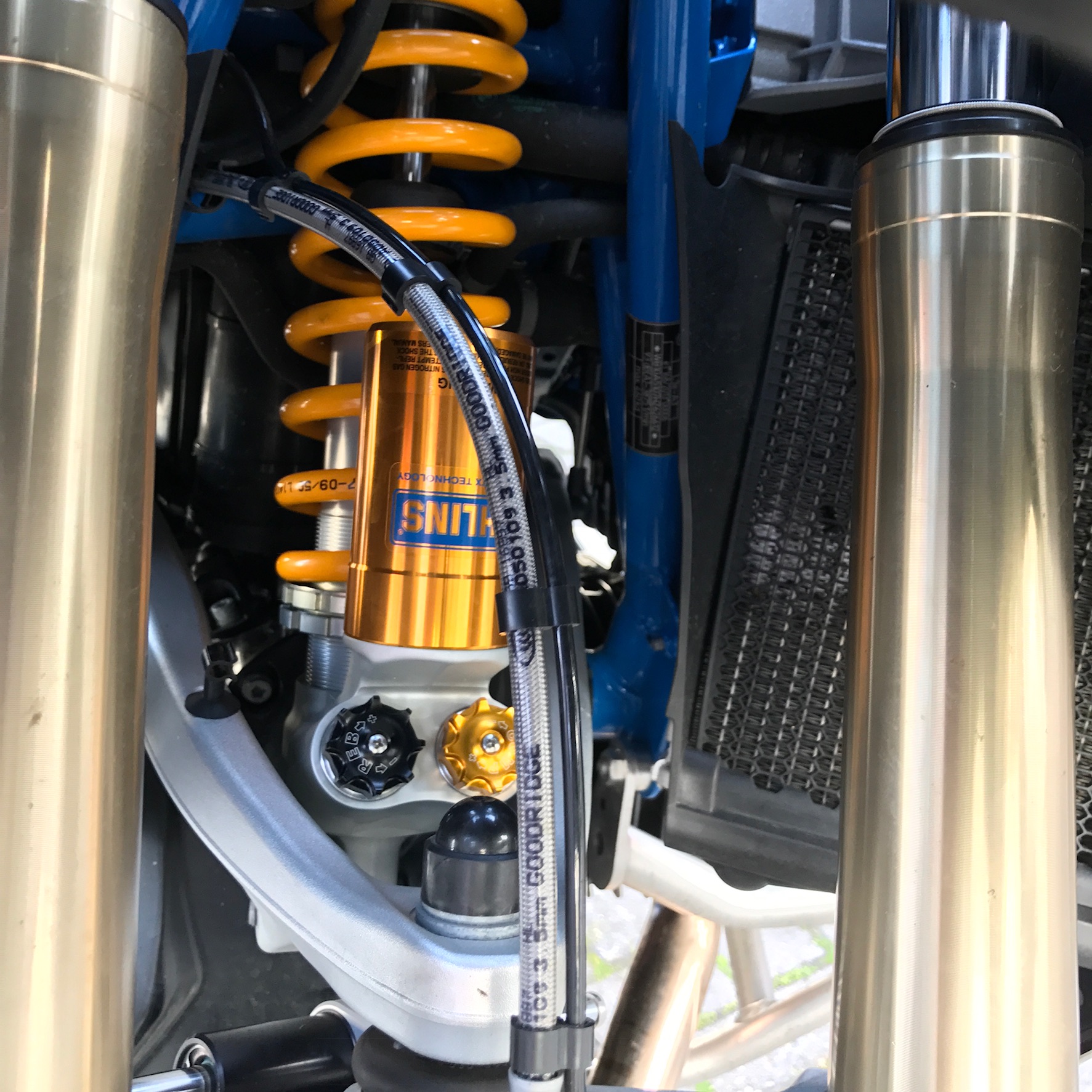

R 1200 GS LC ohne ESA dafür mit Öhlins
Diskutiere R 1200 GS LC ohne ESA dafür mit Öhlins im R 1200 GS LC und R 1200 GS Adventure LC Forum im Bereich Motorrad Modelle; Klingt nicht danach, die Unterschiede erFahren zu haben. Ich wollte es auch nicht glauben, aber jetzt hab ich zwei Moppeds mit Öhlins.
Larsi
Larsi
10.07.2007
32.901
Naja, der ESA-Fahrer drückt ein Knöpfchen und passt sein Fahrwerk mal so eben, wenn auch nicht super-duper-optimal und auf sein Gewicht angepasst, an. Der Öhlins-Fahrer muss sich immer vor Fahrtantritt für einen Kompromiss entscheiden, weil er nicht weiß, was kommt. Oder er hält immer wieder an und stellt nach, wenn er denn schon den Anspruch hat, die Fähigkeiten des Fahrwerks auszureizen. ...

Probiere mal so ein Öhlins-Mopped.
Oder besser: Lass es, so kommst du nicht auf teure Gedanken. ;)

Deswegen meine ich ja: Probieren.
Man kommt mit viel weniger Einstellung aus als erwartet wenn erst mal das Grundsetting passt.
