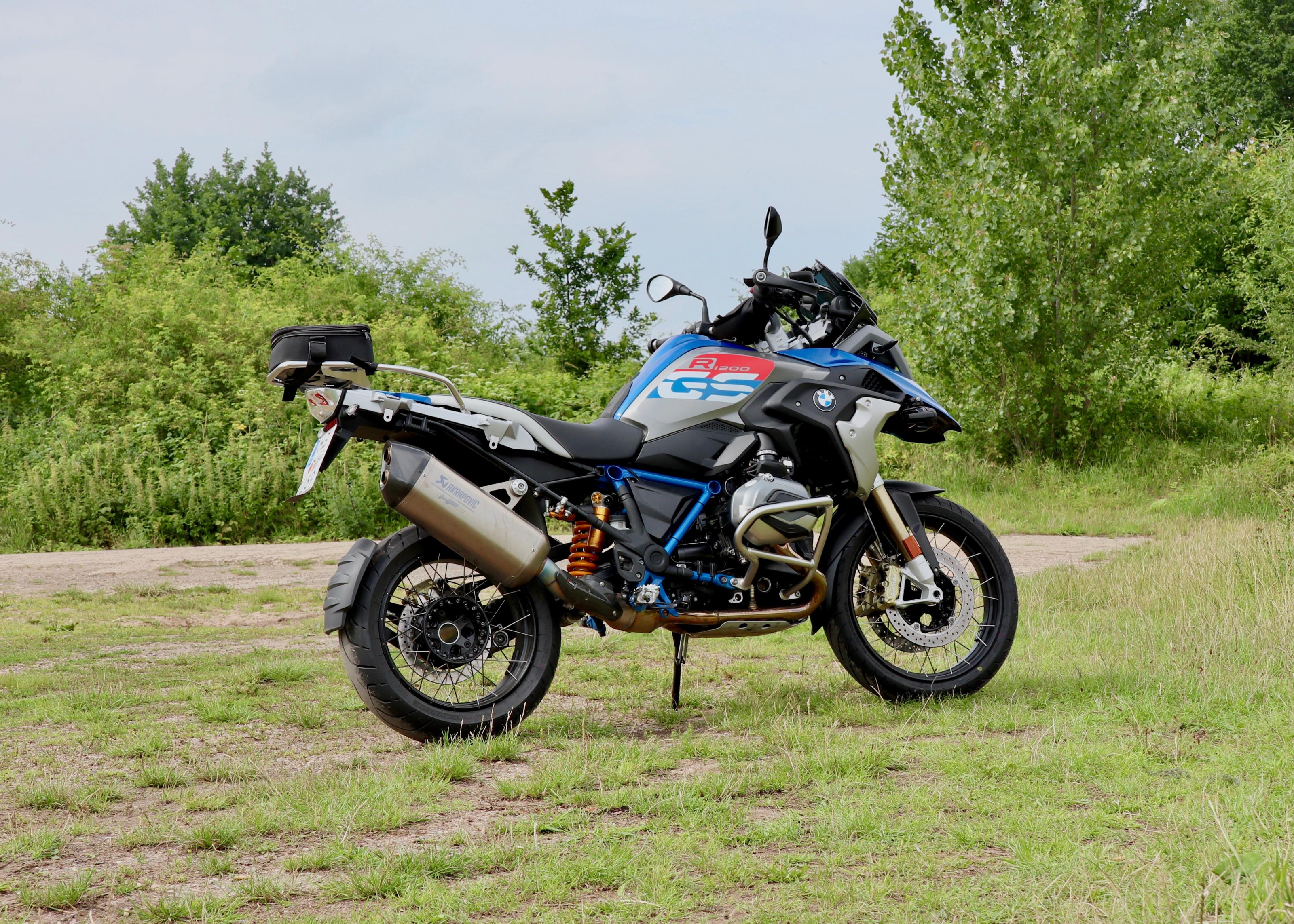

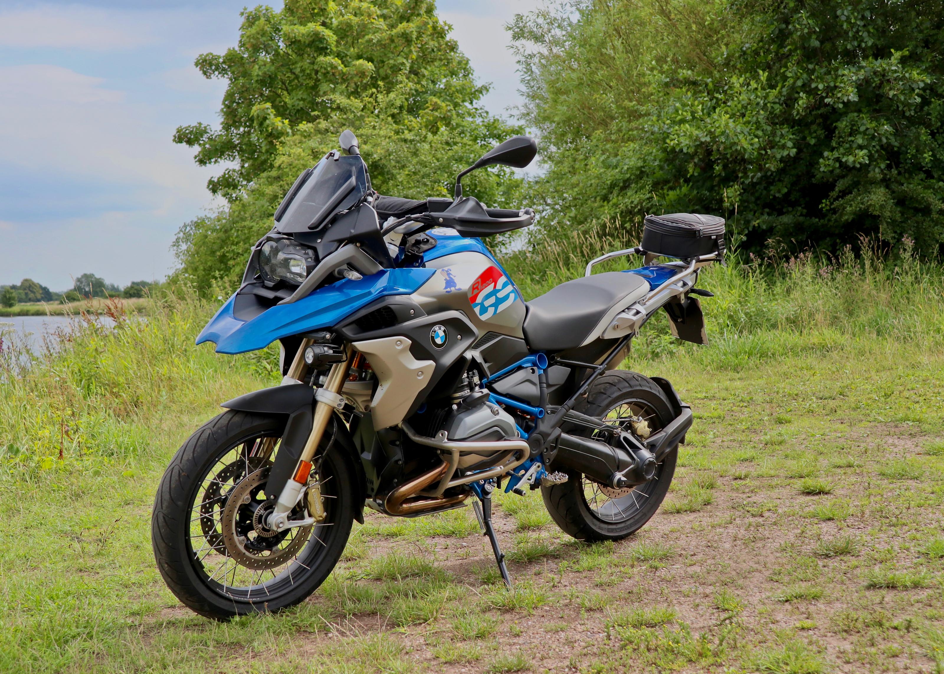

So die erste Fahrt ist gemacht. 160 Km, alles dabei gewesen, BAB bis 190 Km/h, Landstrasse, Waldwege , Schotterwege, geflickter Asphalt und Babypopo glatter Asphalt. Resultat alles so wie es sein soll und noch ein wenig besser. Ein Öhlins wie es perfekter nicht sein könnte, so hart wie nötig..so weich wie möglich. Löpt wie auf Schienen unter allen Bedingungen immer ein sehr gutes Gefühl. Verbesserung zum ESA auf geflickten Asphalt 35%, der Rest bei 15-20%. Die Sitzbank hat jetzt 89cm Höhe anstatt 88cm, paßt also auch perfekt. Sonntag kommt das WBL oder Harz unter die Räder, aber der Prolog heute hätte nicht besser ausfallen können.

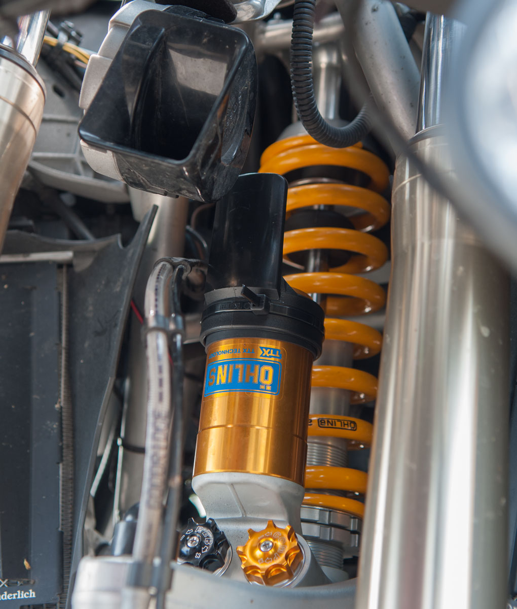

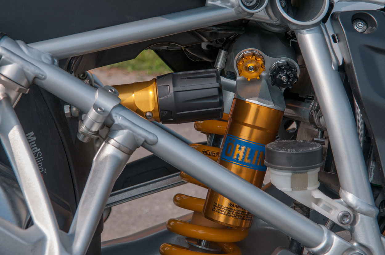

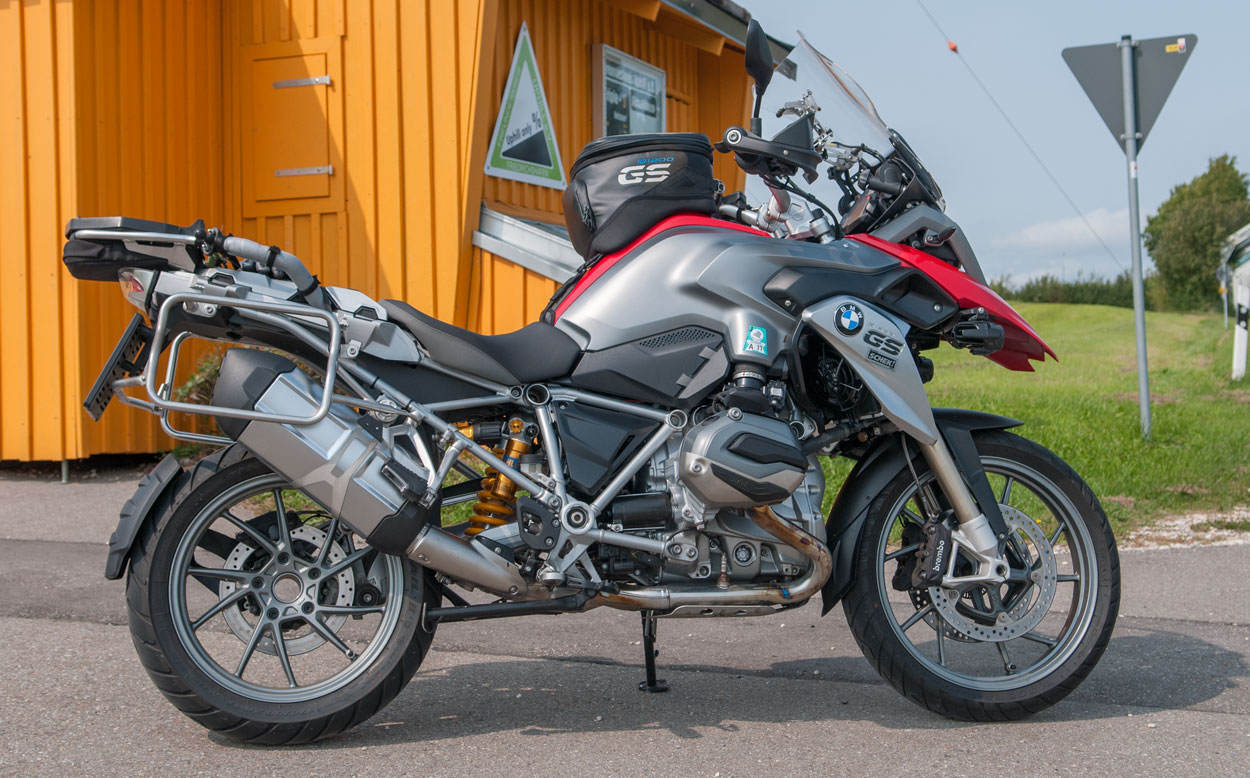

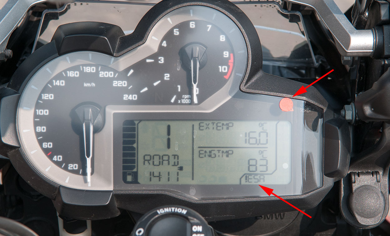

So, seit vorgestern auch die Öhlins verbaut. Ich habe mir für hinten eine weichere Feder bestellt und alles beim "Freundlichen" einbauen lassen. Leider bleibt die Anzeige : !ESA bei mir im Display stehen und auch der Meister konnte es nicht herausprogrammieren. Den Funktionen schadet das allerdings nicht und so habe ich inzwischen einfach einen Aufkleber drüber geklebt ;) (das gelbe Dreieck nervte mich so). Als Steinschlagschutz fürs vordere Federbein (Kolbenstange) montierte einen Gabelprotektor von Tante Louise. Die Fahrwerkshöhe scheint aber um ca. 1cm zugenommen zu haben. Egal, jetzt geht das Aufbocken leichter.
Schon in der Ausfahrt vom Hof konnte ich den Unterschied zum Originalfahrwerk spüren. Auf der Straße dann genau wie von "Roter Oktober" beschrieben. Die Maschine liegt wie ein Brett auf der Fahrbahn. Weg ist das Schaukeln nach Unebenheiten. In der Kurve läuft es wie auf Schienen. Freitag Nachmittag dann die Fahrwerkseinstellung nach Vorgabe auf mein Körpergewicht eingestellt (nach 21 Jahren Öhlins Fahrwerke für mich ein Klacks). Jaaaa, was ist es was Vaters Sohn gefehlt hat. Weg von mittelmäßgen Kompromissen und hin zur Individualität auf mich speziell.
Danke auch nochmals an die vielen positiven Beiträge hier im Forum, die es mir leicht gemacht haben trotz ESA doch ein Öhlins einzubauen. Zum Besten gibt es einfach keine Alternative.

Wieso DDC - Du hast doch keine S1000r, entsprechend sollte der TT Stecker unnötig sein. Nur, warum leuchtet bei Dir das Dreieck und bei Roter Oktober nicht?
Mike
Racingred_Q
Racingred_Q
07.02.2016
613
Oberschwaben
BMW R1250GS
Mike
Wenn ich es wüßte, würde ich es hier posten; ich weiß es aber auch nicht?? [meine 2015er Modell => Roter Oktober 2017er Modell]
Der TT Stecker macht ja nichts anderes als die Fehlermeldung zu kompensieren. Technisch macht der überhaupt nichts; also überflüssig.
