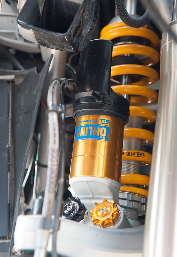

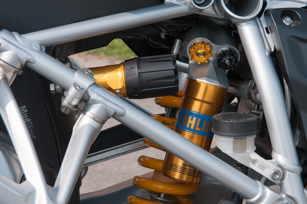

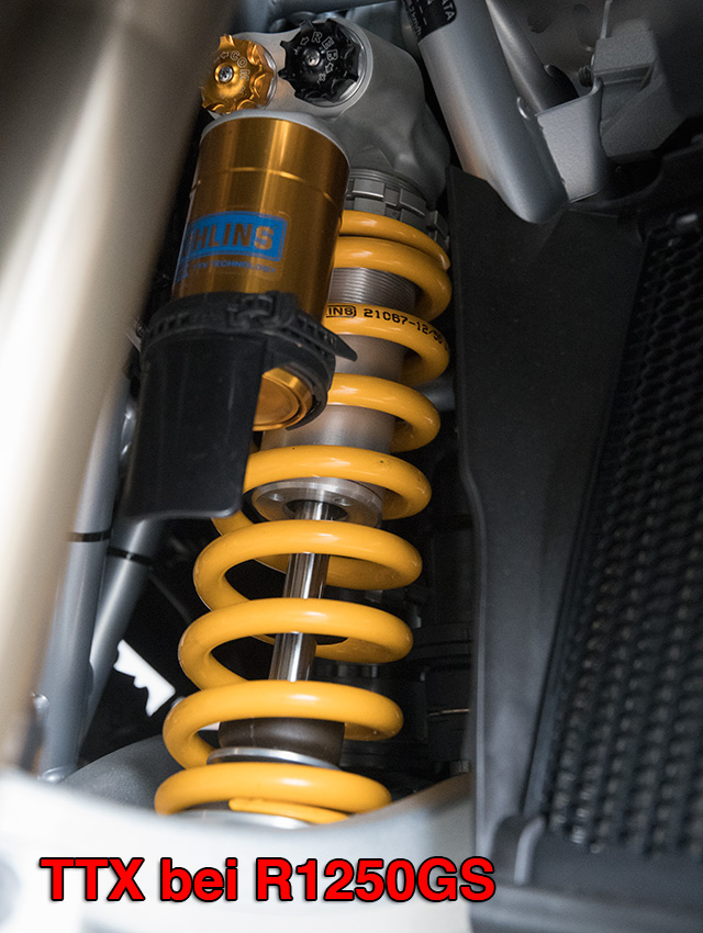

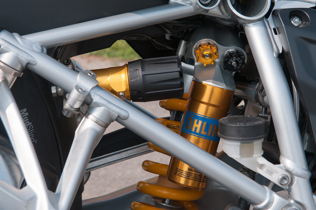

Hier einige Infos mit Bildern zum Einbau 2017 meiner TTX Federbeine von Öhlins in die R1200GS LC von 2015; ursprünglich mit ESA gekauft.
Die Federbeine ließ ich beim "Freundlichen" im Rahmen der 20000km Inspektion 2017 machen. Ebenso den TÜV-Eintrag. Obwohl das Festigkeitsgutachten nur für das hintere vorhanden ist, wurden beide Federbeine eingetragen (Freundlicher, kompetenter TÜV-Prüfer!?). Vorne steht das Federbein auf dem Kopf und als Steinschlagschutz habe ich einen Gabelschutz von Tante Louise mit einem Gummi-Kabelbinder am Ausgleichsbehälter befestigt. Mit der ESA Fehlermeldung im Display lebte ich dann bis zum Verkauf 2019 (mit Rückrüstung natürlich), vor allem weil ich bei TT die Kompensationsstecker nicht ausgeliefert bekam. Die verkauf(t)en sie offensichtlich nur für die eigenen TT Fahrwerke.
Die TTX Federbeine ließ ich dann bei Zupin überholen und nun sind sie in meiner R1250GS eingebaut. TÜV Eintrag derselben Federbeine wie bei R1200GS LC erfolgt. Die Maschine habe ich ohne Touring Paket bestellt; also ohne ESA. In der R1250GS wurde nun das vordere Öhlins Federbein nicht auf dem Kopf stehend eingebaut. Warum, weiß ich nicht. Die Grundeinstellung der Feder (die Vorspannung) stimmt für mich aber perfekt. Gut gemacht Zupin!!
Anmerkung: Da die TÜV-Abnahme (34,80.--€) vor der Zulassung erfolgte, mußte ich die Federbeine Eintragen lassen (Änderung der Daten 12.--€); Stichwort: "nächste Befassung" (das war bei mir die Zulassung). Wenn das Fahrzeug davor schon zugelassen ist (z.B. wie bei meiner R1200GS LC) müssen nur die TÜV Papiere mitführen.
Hier jetzt noch ein paar Bilder:

Welche Federn hast Du vorne bzw. hinten verbaut und welches Körpergewicht hast Du ! Danke.

Und welcher Einbau vorne des TTX ist jetzt besser zu Bedienen der Drehknöpfe am Federbein ,
wenn man etwas verstellen muss ! Danke.
Vorne ist das normal angebotene Federbein verbaut. Nur die Vorspannung wurde auf mein Gewicht von 60kg etwas verringert. Hinten habe ich eine weichere Feder mit 130N/mm verbaut (normal 140N/mm) und die Vorspannung wurde etwas ehöht, um den Negativ-Federweg anzupassen. Zu meinen Angaben des Gewichts und Fahrweise (Tourenfahrer) wurden mir die compression und rebound Klicks auf dem Datenblatt mit front: 12 / 20 Klicks und rear: 12 / 14 Klicks angegeben. Die Vorspannung vorne habe ich so gelassen und hinten mit 7 Klicks vorgespannt.
Bei der Überprüfung des Federweges unbelastet/Motorrad ohne Fahrer ergaben sich bei mir dann folgende Werte: front empfohlen 20-30mm, Meßwert 25mm. rear empfohlen 5-15mm, gemessen 10mm; also genau in der Mitte und so lasse ich das erst mal. Bei zusätzlichem Gepäck muß ich dann natürlich nochmal hinten die Federspannung ensprechend der Zuladung erhöhen.

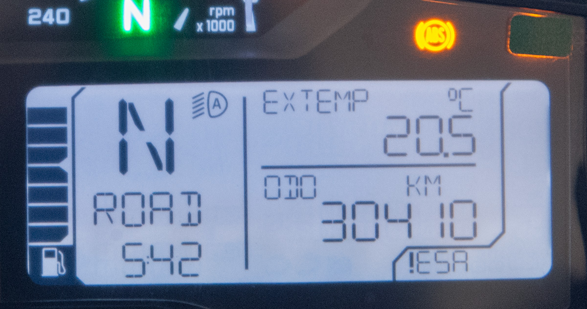

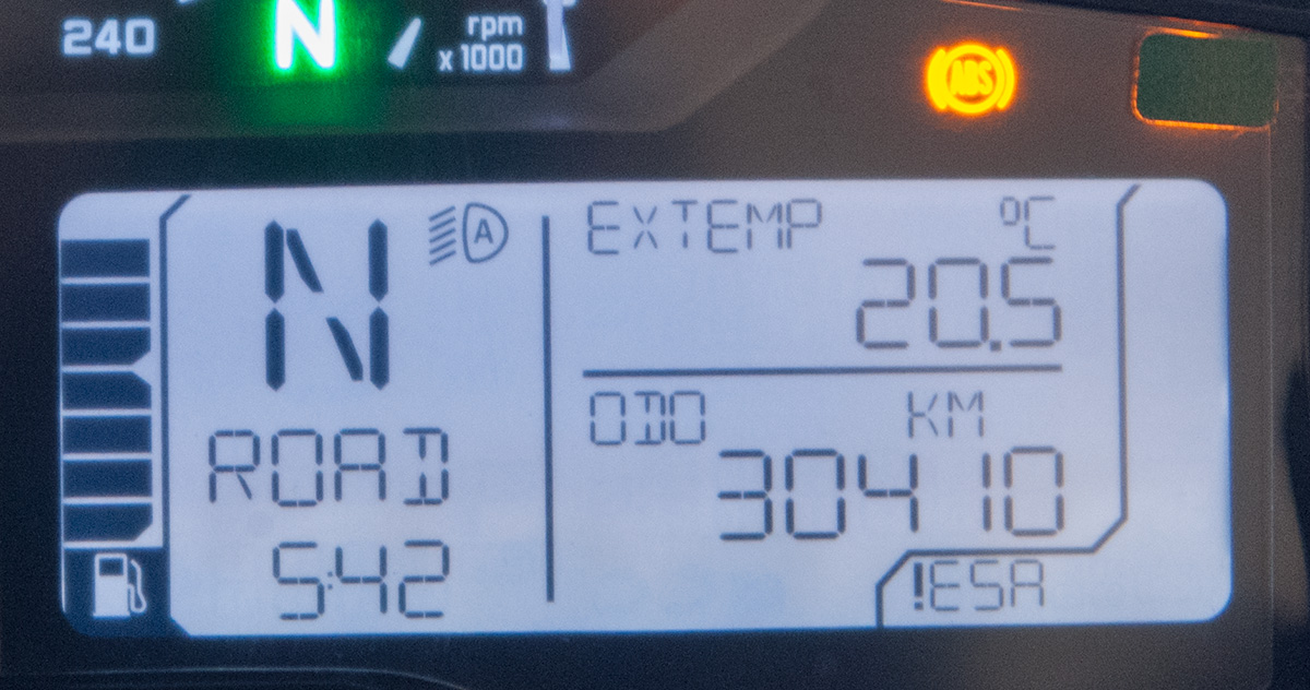

Kann mir jemand sagen ob man das esa 3 deaktivieren kann bzw es einen Stecker gibt der das vorgaukelt es sei noch da damit ich das Öhlins einbauen könnte ?
Halifax
Halifax
10.06.2016
422
Stadt der Puppenkiste
R1200 GS LC TB
Hi, es gibt von Öhlins Stecker, die dem System vorgaukeln, es wäre ein ESA angeschlossen. Also keine Fehlermeldung.
Warum das Federbein von Zupin „richtig“ eingebaut wurde ist der, daß du an der 1250 noch keine Nautilus verbaut hattest/ hast. Ansonsten ist der Zugang zu den Zug- und Druckstufen- Rädchen bescheiden.......

Hallo
Für alle Interessierten:
Habe meine Federvorspannung vorne ganz geöffnet. Dies führte zu einem dyn.Negativfederweg von 6 statt vorher 5 cm.
Nun arbeitet die Dämpfung plötzlich perfekt und spricht auf jegliche Unebenheiten sensibel an ohne an Handlichkeit, Stabilität oder Bodenfreiheit zu verlieren.
Beim Telelever kann vom Grundsatz 25-30% NegFederweg abgewichen und auf 35-40% erhöht werden.
Hinten können die Grundsatzwerte angewandt werden.
So habe ich nun ein Fahrwerk nach dem Grundsatz: so weich wie möglich, so hart wie nötig!
p.s. Da es bei mir wegen der geringfügigen Absenkung nun vorne zu leichter Berührung vom Gehäuse der Dämpfungsversteller mit dem Teleleverbügel kam, habe ich das vo Federbein nun mit dem Ausgleichsbehälter nach oben montiert.

Könnte mal jemand messen, welchen widerstand der stecker hat?
Danke
Ich bin da leider nicht so begabt:fragezeichen:bezüglich Strom. Sind so winzige Kontakte in dem Stecker und möchte hier nichts beschädigen. Und ob einem dann das Resultat alleine was hilft!?
Obwohl ich die Stecker nur für den TÜV/MFK benötigte, funktionierts bei meiner 14er LC - der Fehler war weg.
Hab diese aber wieder ausgebaut, da ich einen Kleber über der Warnlampe habe und mich das seit nunmehr fast 4 Jahren überhaupt nicht stört.
Interessant wäre noch, ob dieser Stecker auch bei Dynamik ESA Next funktioniert…dann könnte ich das Fahrwerk allenfalls mit den Steckern so weiterverwenden.
Bei Wilbers kostet 1 Stk aktuell nur 45 Euro (bei Touratech 299!
