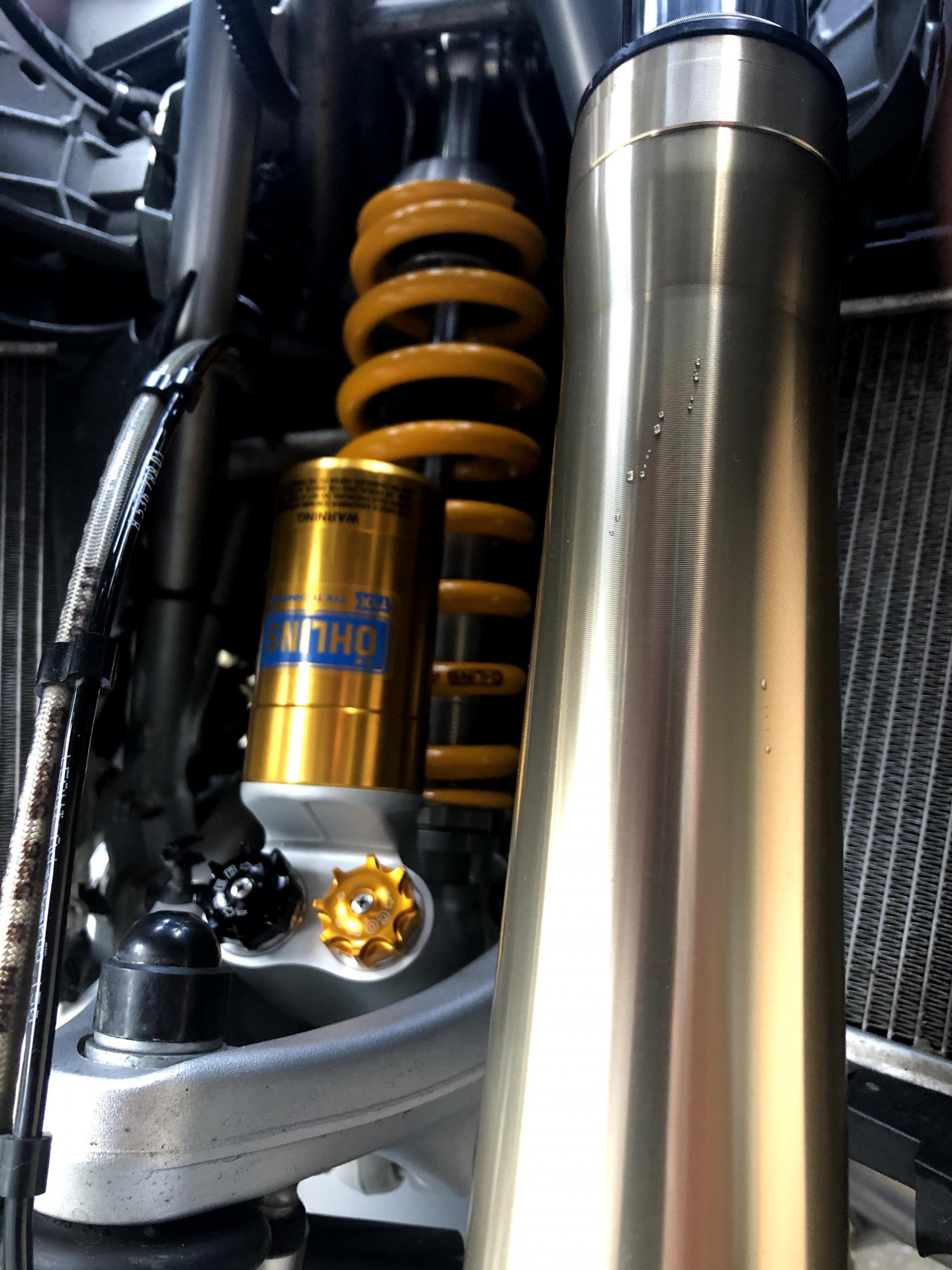

Hallo zusammen
Ich habe heute mein Öhlins TTX-Fahrwerk (BM 146/147) getestet.
Der Grund für den Umbau war, dass ich mit meinem ESA nicht zufrieden war.
Zu unsensibel und holprig reagierend auf kurze Stösse. Nachwippen war jedoch kein Problem. Mir persönlich ging auch das ständige Umstellen auf den Kecks. Ich möchte ein Fahrwerk das auf allen Strassenbelägen und auch auf Schotterstrecken ohne umzustellen perfekt funktioniert. Denn das ist mein Fahrprofil und zudem bin ich vorwiegend solo unterwegs. Beim ESA handelte es sich um das Dynamic aus der 2014er GS LC.
p.s. Mit dem ESA Next (ESA 3)habe ich keine Erfahrungen - bin ich auch nie gefahren damit.
Bei den garstigen Temperaturen (+ 4 Grad) schaffte ich heute nur 30 km. Ich habe alle in der Region bekannten Rumpelpisten (inkl. Schotter) unter die Räder genommen, welche mir trotz jeglicher Fahrwerkseinstellung mit dem ESA einfach nie richtig Spass machten.
Das Öhlins reagierte wirklich sehr sensibel, so wie ich mir das gewünscht habe.
Bei der Einstellung habe ich noch keine Experimente gemacht - blieb somit bei der Grundeinstellung.
Klar fehlen da noch die Erfahrungen, wie sich das Motorrad bei wärmeren Temperaturen im Kurvenbereich verhält. Nur da mache ich mir absolut keine Sorgen, denn die Dämpfung fühlt sich trotz dem sensiblen Ansprechverhalten in der Zugstufe sehr straff an.
Den Umbau habe ich in 5 Stunden selber vorgenommen. Hat richtig Spass gemacht und ich habe dabei auch noch Servicearbeiten durchgeführt und alles fein säuberlich gereinigt. Jeder der das Vorderrad ausbauen oder den Ölwechsel selber machen kann, ist auch fähig bei der GS die Federbeine auszubauen. Eine Anleitung (z.B.Bucheli) und gutes Werkzeug (Torxeinsätze) sind jedoch Voraussetzung.
Beim Motorrad sind übrigens nach wie vor die gleichen Reifen drauf und auch der Luftdruck habe ich nicht verändert. So konnte ich auch 1:1 vergleichen.
Im Display zeigt es mir, wie von Öhlins beschrieben, nun eine Fehlermeldung wegen dem fehlenden ESA an. Ist aber kein Problem, habe ich mittels eines kleinen Aufklebers abgedeckt.
Das Ganze soll nun absolut keine Empfehlung sein für ein anderes Fahrwerk, sondern nur meine Erfahrung mit dem Öhlins. Denn jeder empfindet ein Fahrwerk anders und die Meisten sind sicherlich mit dem ESA der BMW zufrieden.
Ich habe Kumpels, die fahren auf ihren Sportbikes die übelsten Strecken, klagen danach über Schmerzen, würden aber nie auf den Gedanken kommen das Motorrad zu wechseln oder am Fahrwerk Hand anzulegen.
Ich bin da halt etwas sensibler und dass kann dann halt auch mal etwas Geld kosten:cool:
Ich wünsche euch frohe Festtage und einen guten Rutsch ins neue Jahr!:victory:

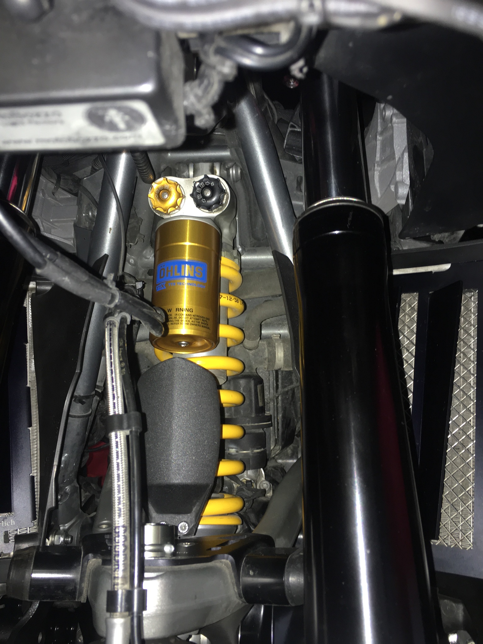

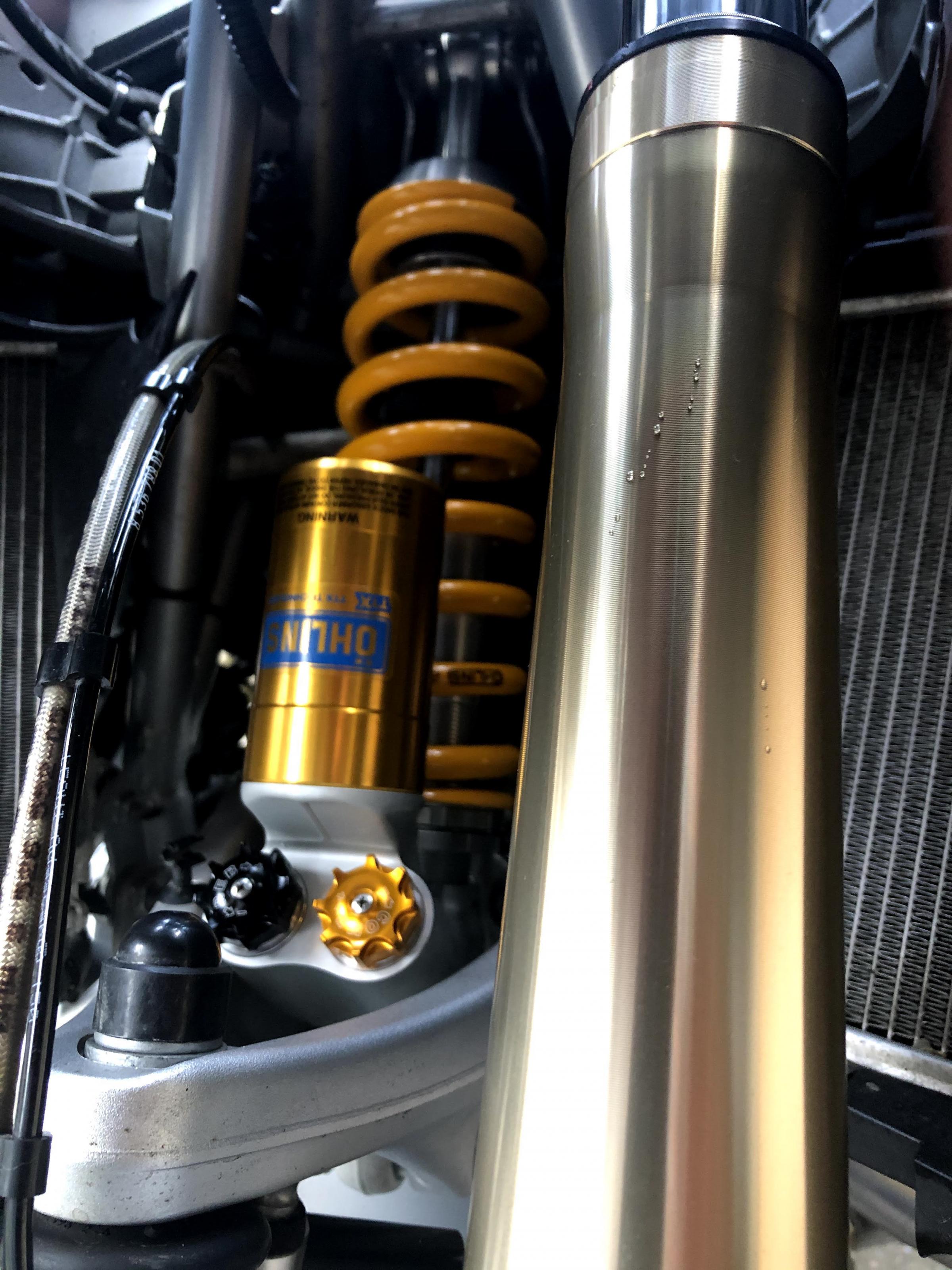

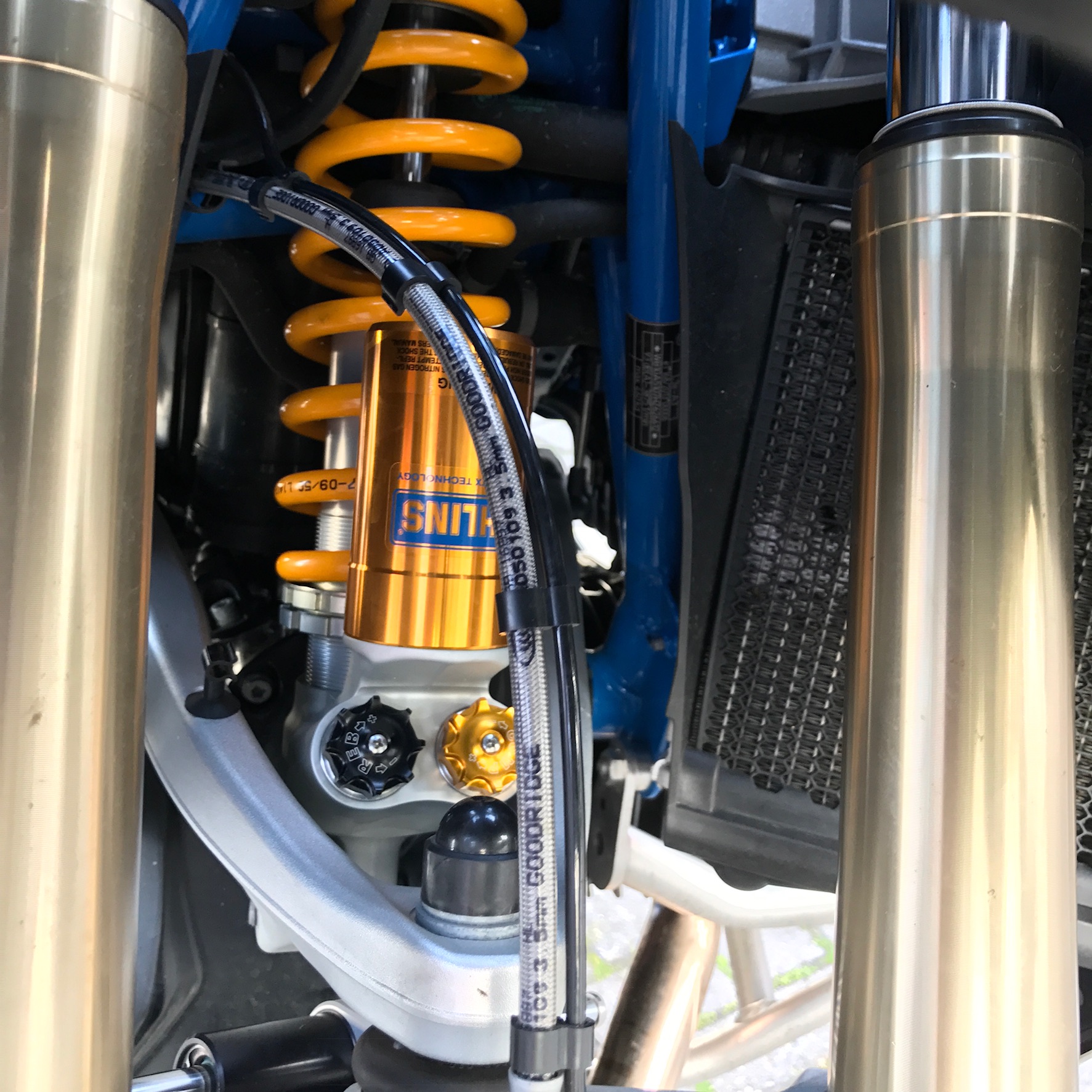

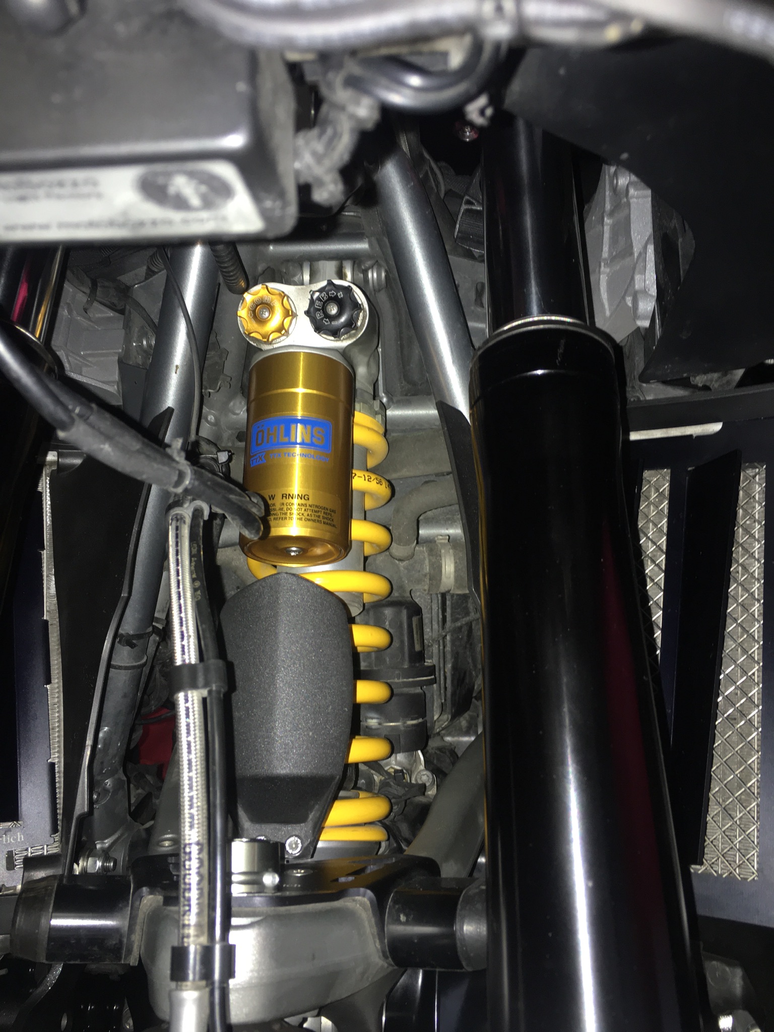

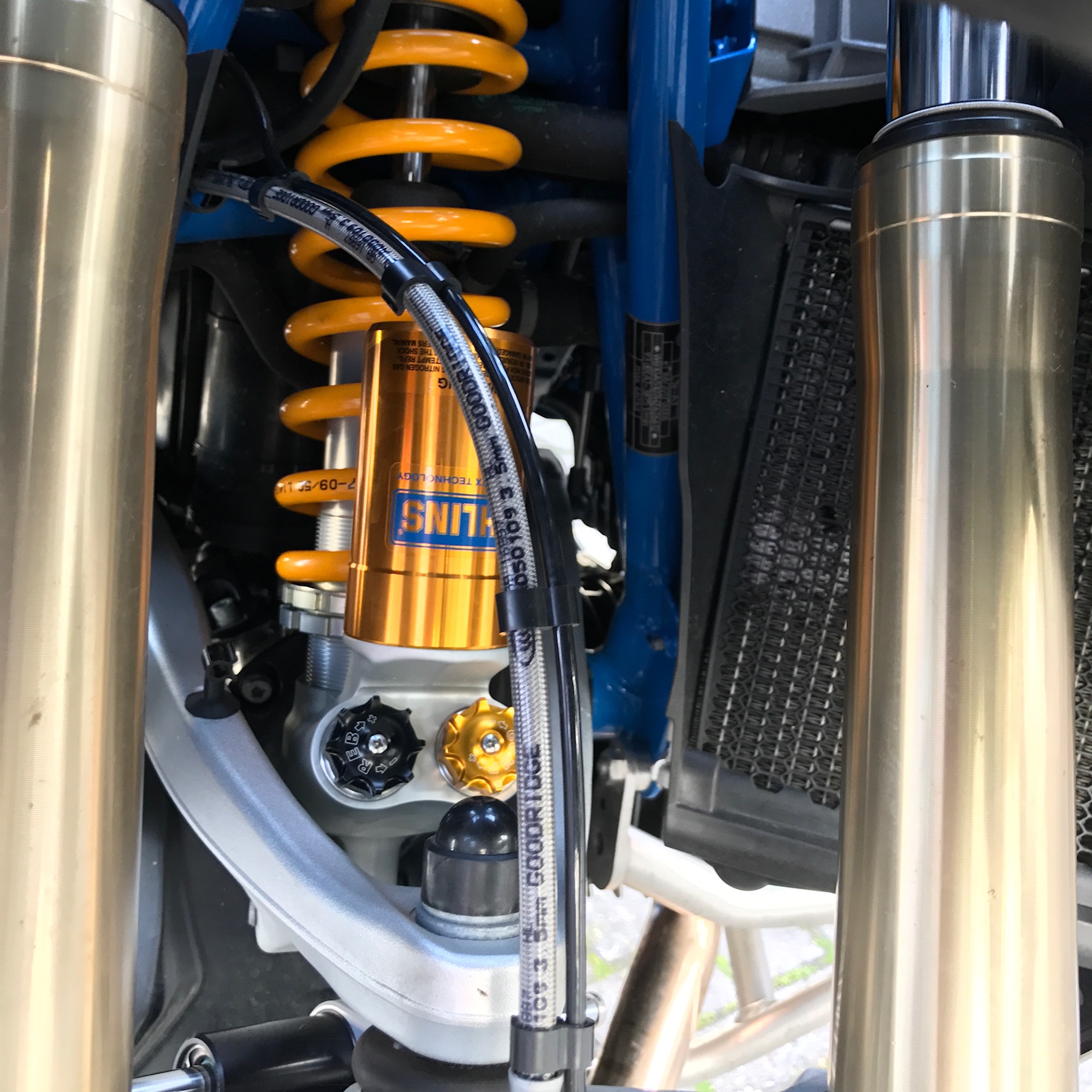

Hallo Mechu,
nur eine kurze Frage zum vorderen Federbein. Warum hast du das „auf dem Kopf“ verbaut?
Jörg
Mechu10
Mechu10
22.06.2016
293
Schweiz
BMW R 1250 RT MÜ
Hallo Jörg
Das habe ich mich auch schon gefragt.
Habe es dann aber den anderen Zwei im Forum einfach nach gemacht und das Ding auf den Kopf montiert.
Ich denke aber, dass es wegen dem Verstellring der Federvorspannung ist. Oben kommt man da gar nicht mehr dazu obwohl ein Verstellen grundsätzlich nicht notwendig ist. Beim ESA verstellt es die Vorspannung vorne auch nicht, nur die Dämpfung.
Bei Touratech- Federbeinen und beim elektr. Öhlinsfahrwerk der Luftgekühlten GS stehen die Dinger übrigens auch auf dem Kopf...
Gruss Michael

Hallo Michael,
Danke für die Antwort. Nachdem ich meine Nautilus abmontiert hatte, klappte auch dem „normalen“ Einbau. Nach Rücksprache mit Öhlins ist es aber auch egal, wie man die einbaut.
Frohe Weihnachten und einen guten Rutsch.
Gruß aus dem verregneten Augsburg.
Jörg

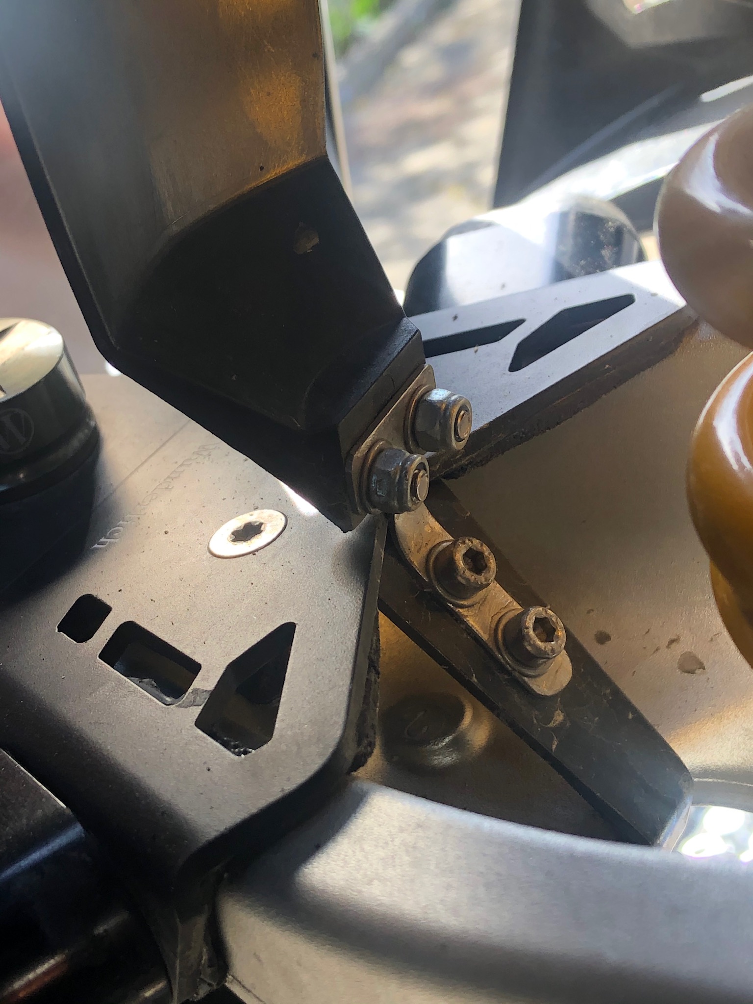

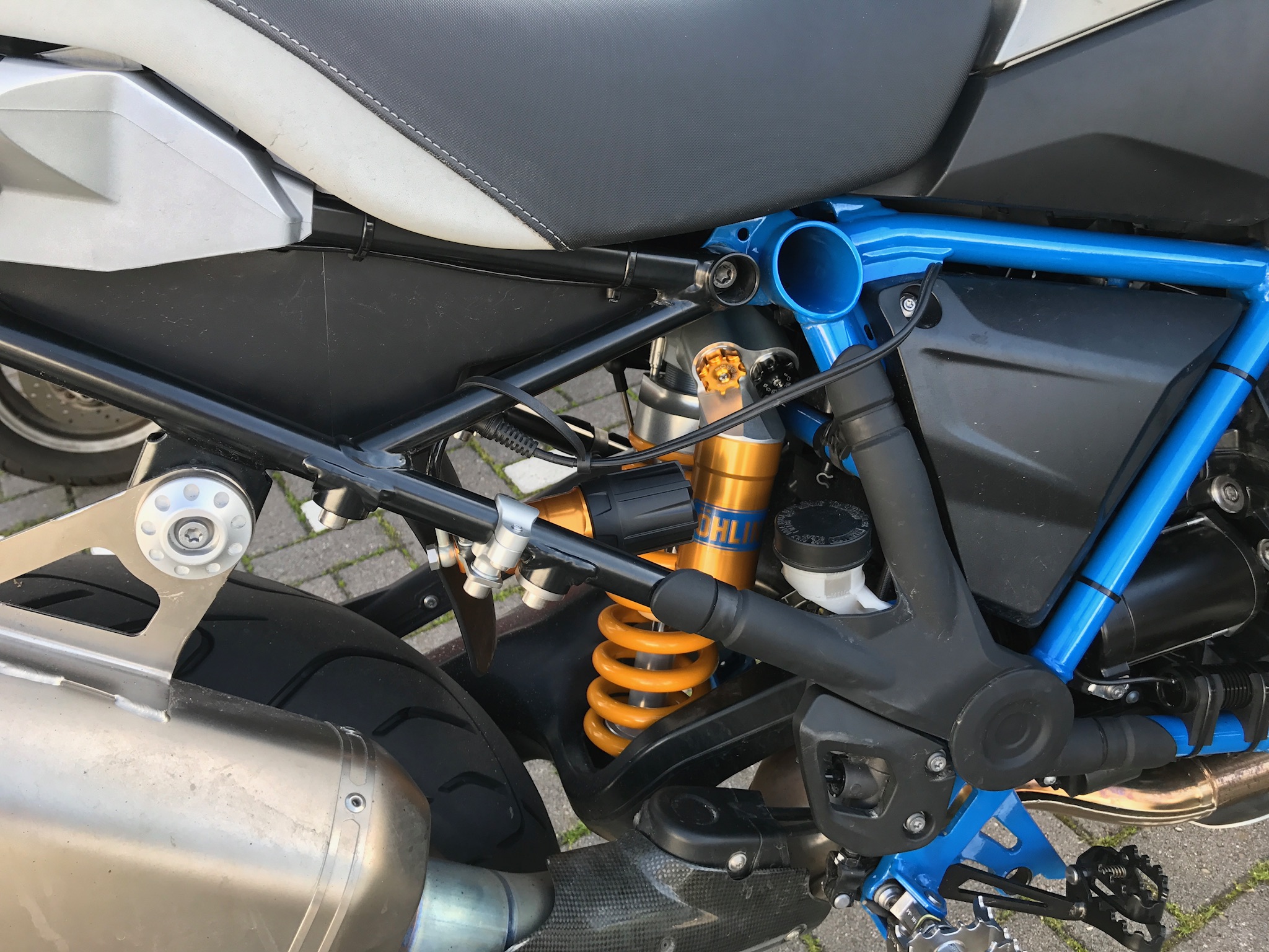

Hallo D.R. Boxer, hierbei handelt es sich um den originalen Schutz für das einfache Federbein (Federbein vorn - BMW K50 (R 1200 GS, R 1250 GS) R 1200 GS (0A01, 0A11) (0A01) - BMW Ersatzteile - leebmann24.de), Teil Nr.2. Hab mir aus Blech ne Halterung gebastelt.....
Danke reicht Dir der geringe Platz zum Einfedern aus damit der Behälter nich am Schutz ansteht. Sind am Öhlins Federbein vorne Gewinde zum Festschrauben für die Halterung ?
Mit freundlichen Grüßen

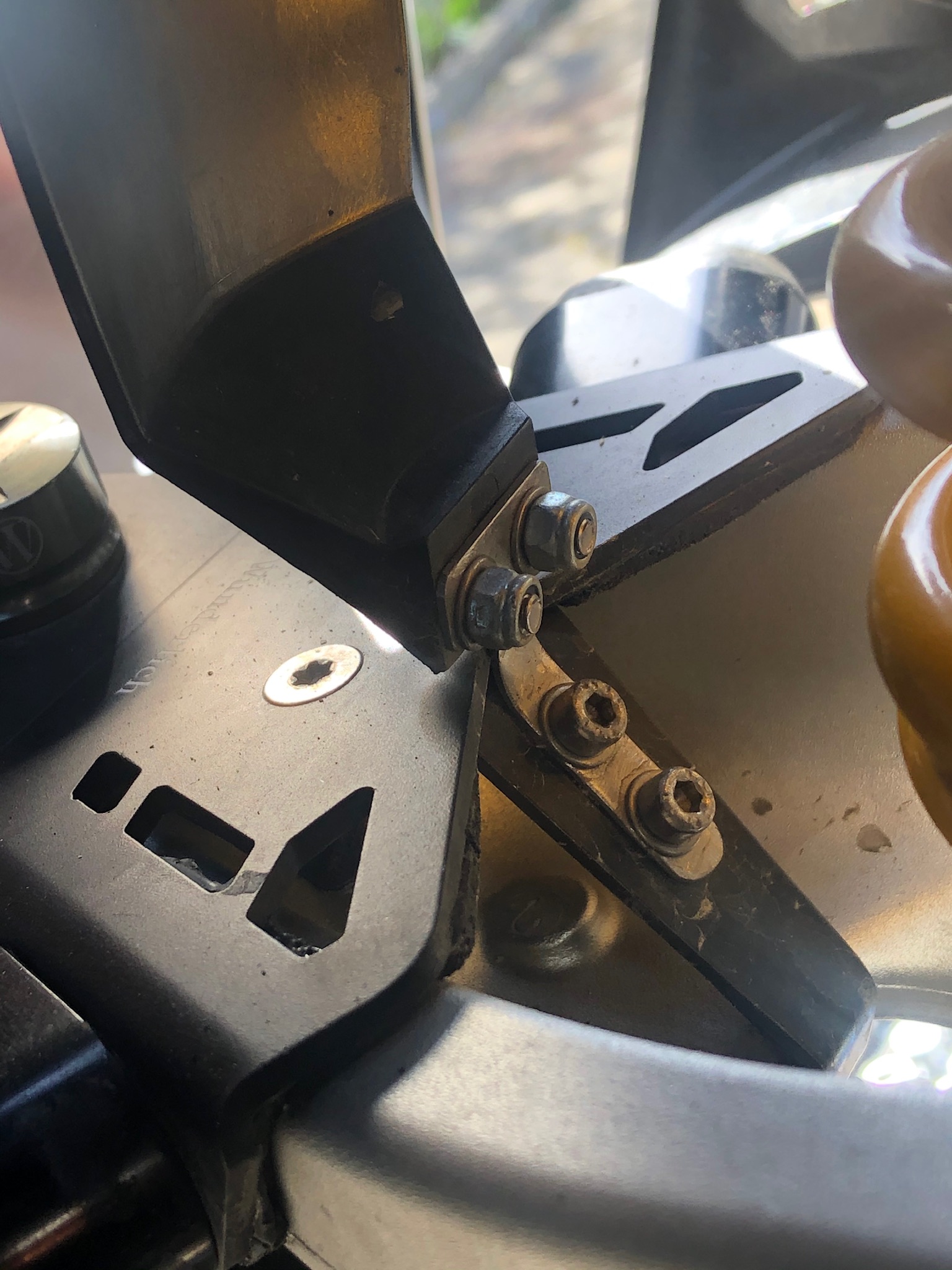

Also der Platz reicht. Nein, bei den Öhlins sind keine Gewinde. Ich werde nachher mal versuchen ein paar Bilder zu machen....
Halifax
Halifax
10.06.2016
422
Stadt der Puppenkiste
R1200 GS LC TB
So, hier jetzt die Bilder meiner Halterung für das Schutzblech..... Wird an der Lenkeinschlagbegrenzung fixiert.....6B54BF86-575F-4888-ABEC-7ED04318A7C0.jpeg

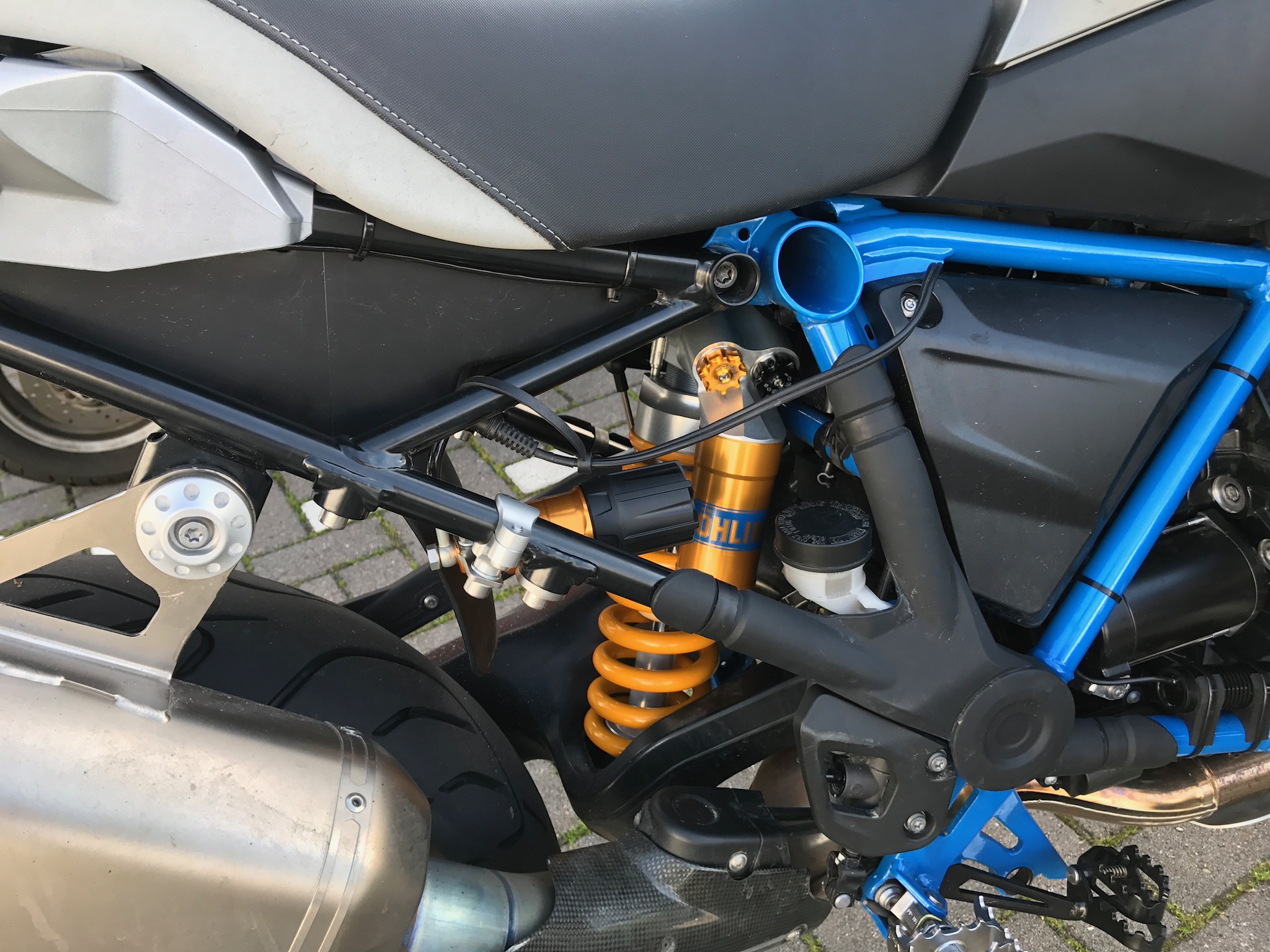

Servus bei deinem Öhlins Federbein hinten hast Du den Ausgleichsbehälter innerhalb vom Heckrahmen verbaut und den Drehmechanismuss nach Vorne ausgerichtet das wäre auch meine Ausrichtung wenn ich einen verbauen würde. nun meine Frage hat der orginal Schlauch vom Federbein zum Ausgleichbehälter die orginal Länge die beim Federbein verbaut wird , oder hast Du eine längere Verbauen lassen. Noch eine Frage , manche haben die verstärkten Federn der Adventure verbaut Vorne 21067-15/62 L4514 und Hinten 01103-59/150 L2218 ist diese Kombination auch für die Normale GS zu empfehlen ? P.S. Warum vor verdreht eingebaut wegen den Versteller ? Danke.
D.R.BoXer
D.R.Boxer
D.R.Boxer
20.10.2009
773
Lahr - Im Schwarzwald
BMW R1200GS / LC
Bis jetzt nur gute Erfahrungen. Ja, hab beide eintragen lassen, da daß hintere Federbein eh nur ein Teilegutachten hat. Kleiner Tip am Rande, wenn du die Dinger eingebaut hast mach Bilder von den eingestanzten Teilenummern (oben am Dämpfer). Nachher hast du keine Chance mehr die Nummern ohne Abbau irgendwelcher Teile zu sehen. Meinem TÜV-Menschen haben die Bilder für die Eintragung gereicht.
Jörg
Danke für die Info am vor dem Einbau Foto machen oder was meinst Du ! Noch eine Frage wie sieht das wenn man seine GS auf 17 Zoll umgebaut hat muss man da irgend was beachten beim Öhlins oder gilt das gleiche wie bei den orginal Räder. Danke.
D.R.BoXer
Halifax
Halifax
10.06.2016
422
R1200 GS LC TB
Fotos vom eingebauten Zustand, nicht ganz einfach - geht aber. Zu der anderen Sache, einfach mal mit Öhlins oder Zupin telefonieren...
