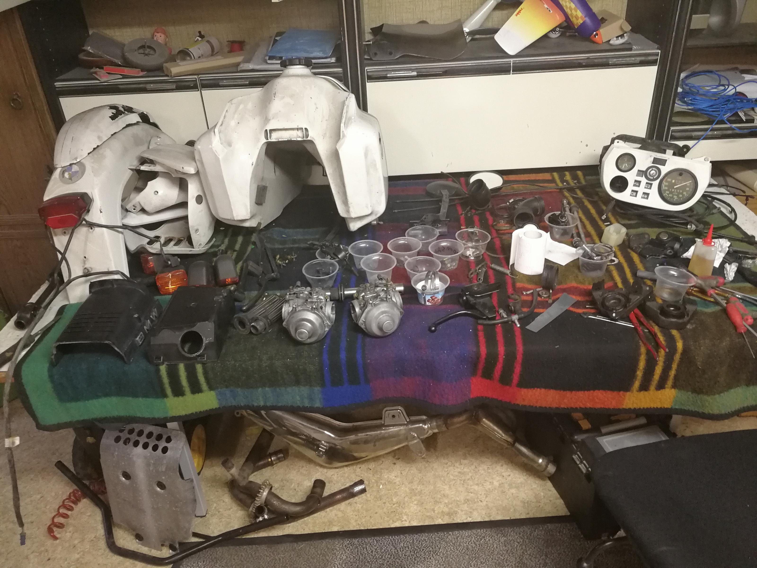

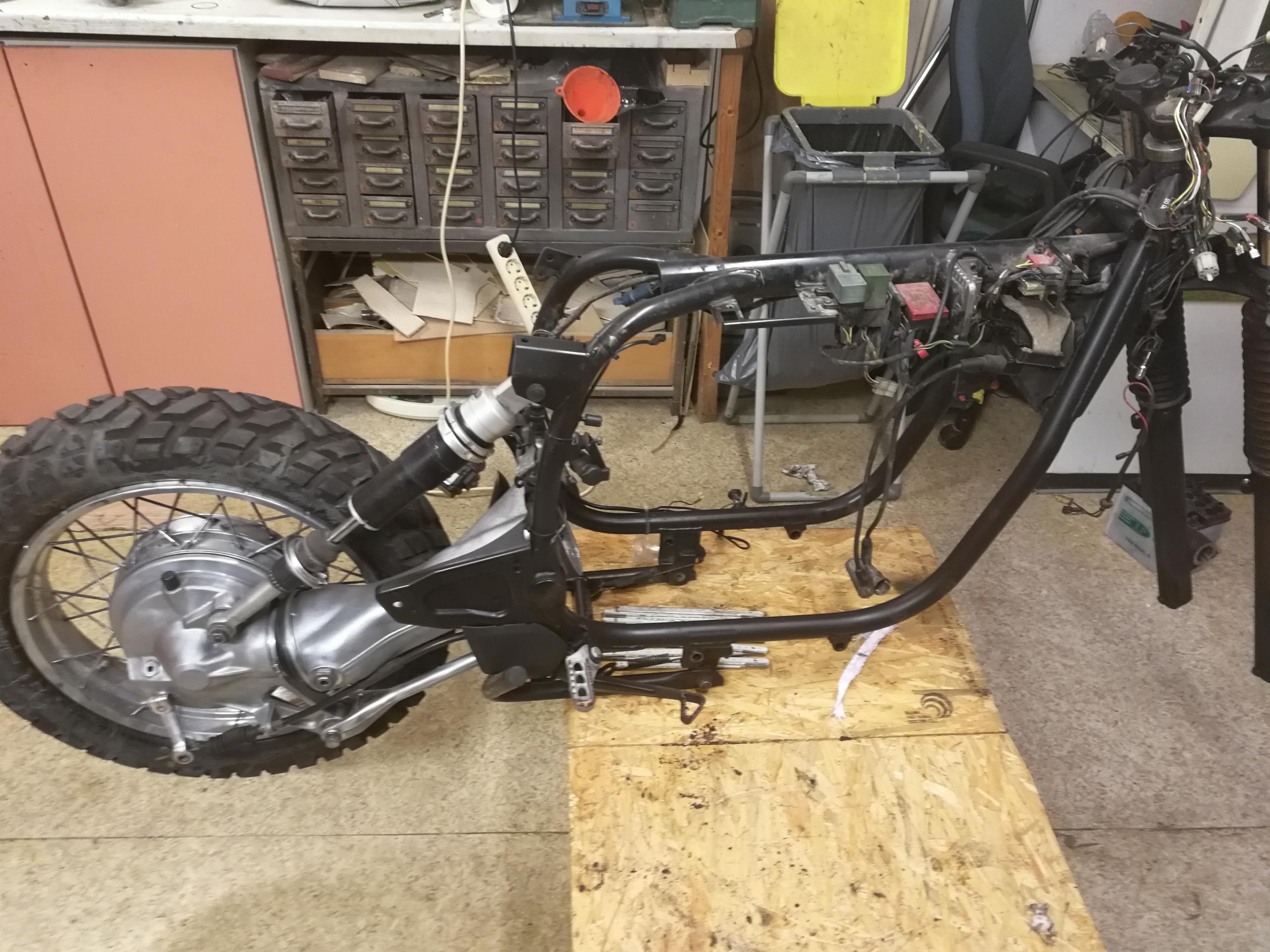

ich zäume natürlich nicht das Pferd von hinten auf, aber heute ging ich nun mal an die Bremse.
Ich will sie auch weitgehen Orginal lassen auch dei Farbgebung, Teile sind schon beim Pulverbeschichten wie Rahmneheck und, Kofferhalter, Sturzbügel usw.

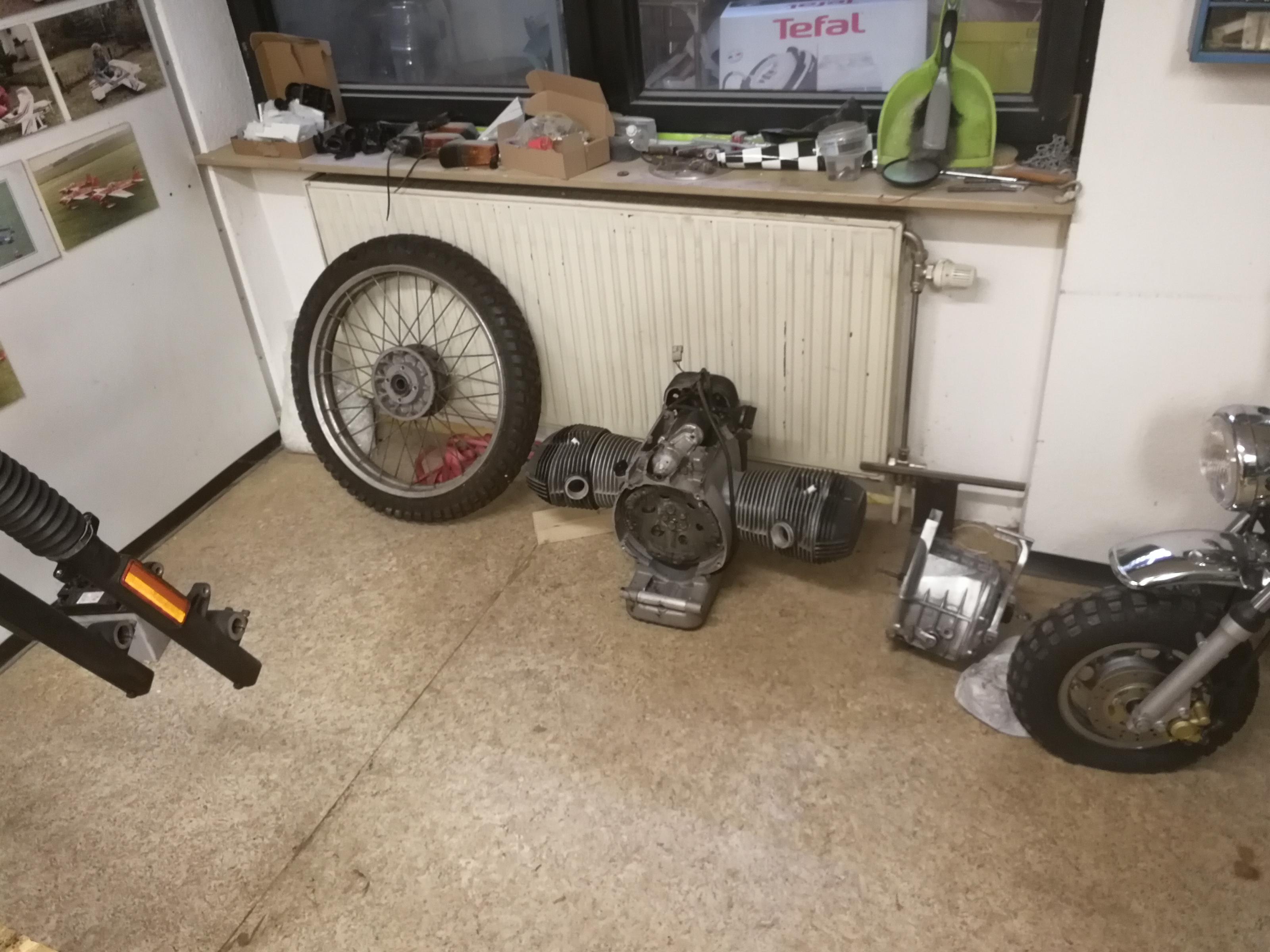

Hintere Schwinge hab ich schon fertig gemacht, und die Felge hab ich auch fast Sauber bekommen nur die Vordere bekomme ich nicht mehr sauber, habe über Glasstrahlen nachgedacht.
Morgen kommt der Motor und Getriebe weg um neue Simmerringe reinzumachen, da lass ich die Finger davon.
Natürlich habe ich vor auch ne neue kupplung reinzumachen, wenn schon alles auseinander ist, hab aber gelesen das die verschleißgrenze für die Kupplung bei 5,3 mm liegen soll umd meine hat noch 5,9mm.
Aber heute ist es halt so das ich nicht viel Krach machen kann oder will, deswegen die Bremse.
Nicht Stören an dem Chaos, denn nur ich behersche das Chaos ;)

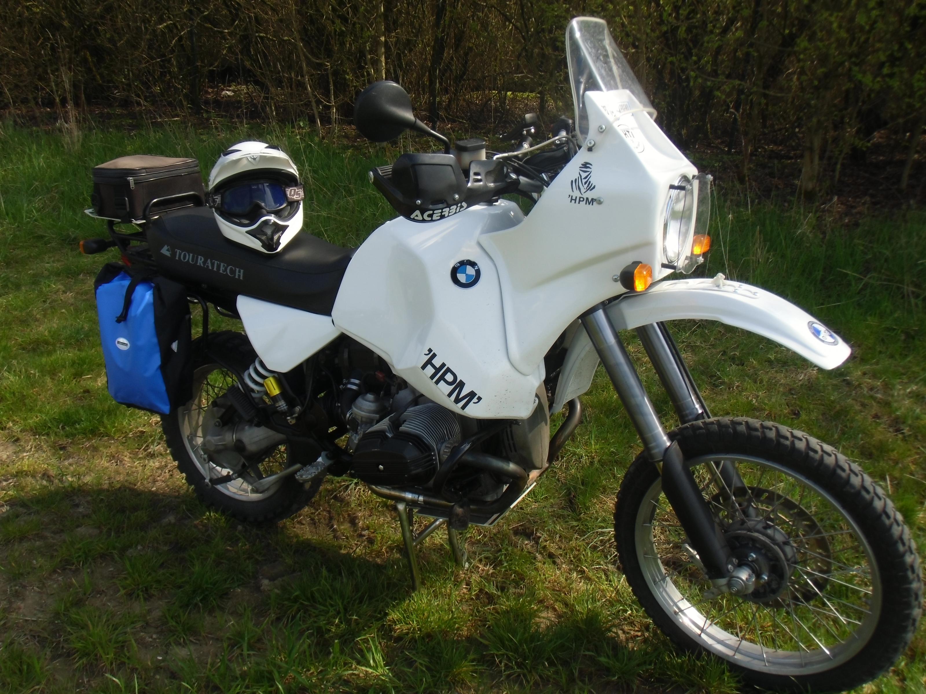

Er ist nun mal ein begeiterter Fan. Ich muss mal schauen ob ich ein Foto hierhabe...aber ich bin zur Zeit unterwegs.
So hier ist auch ein Foto...
