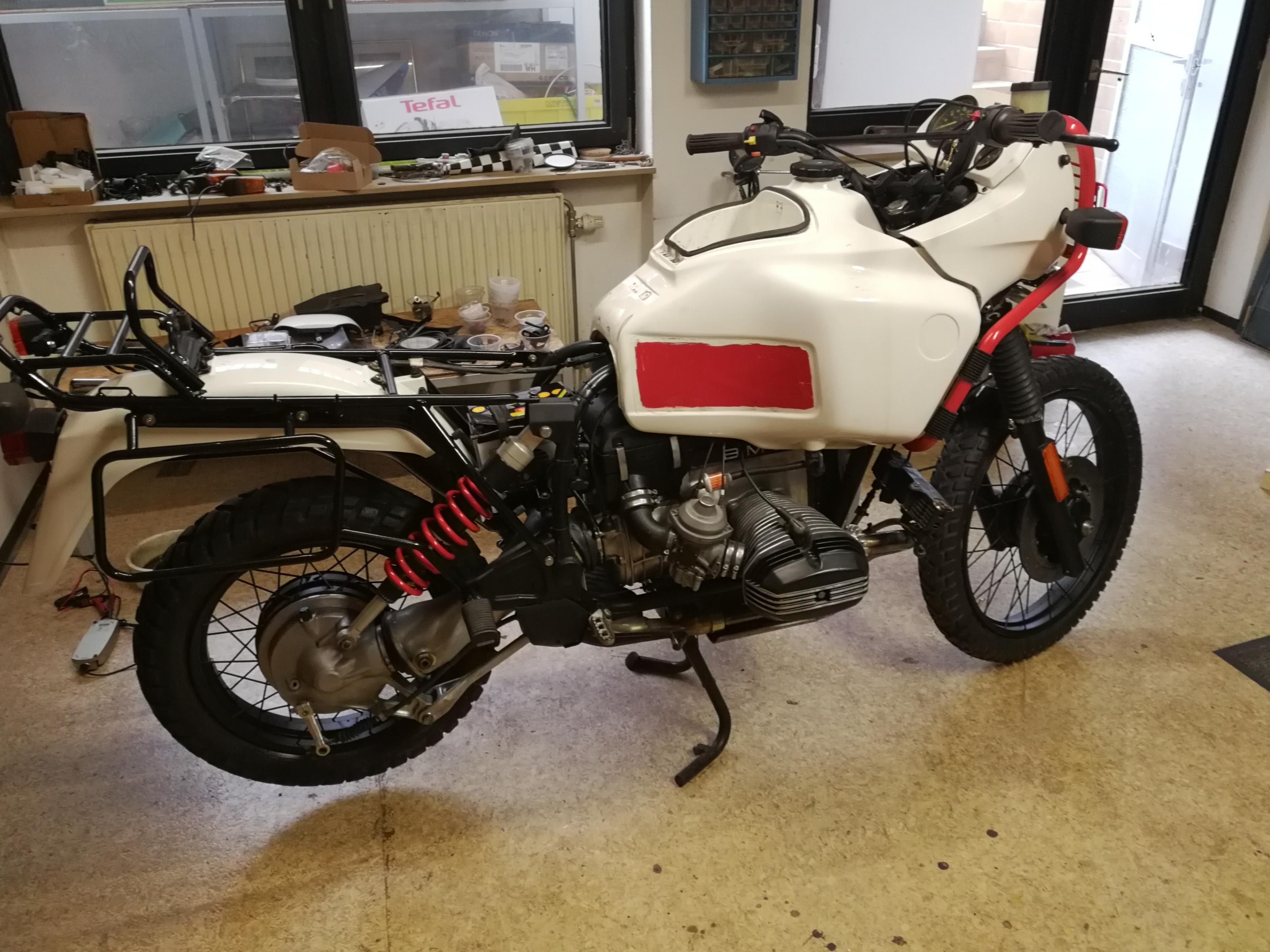

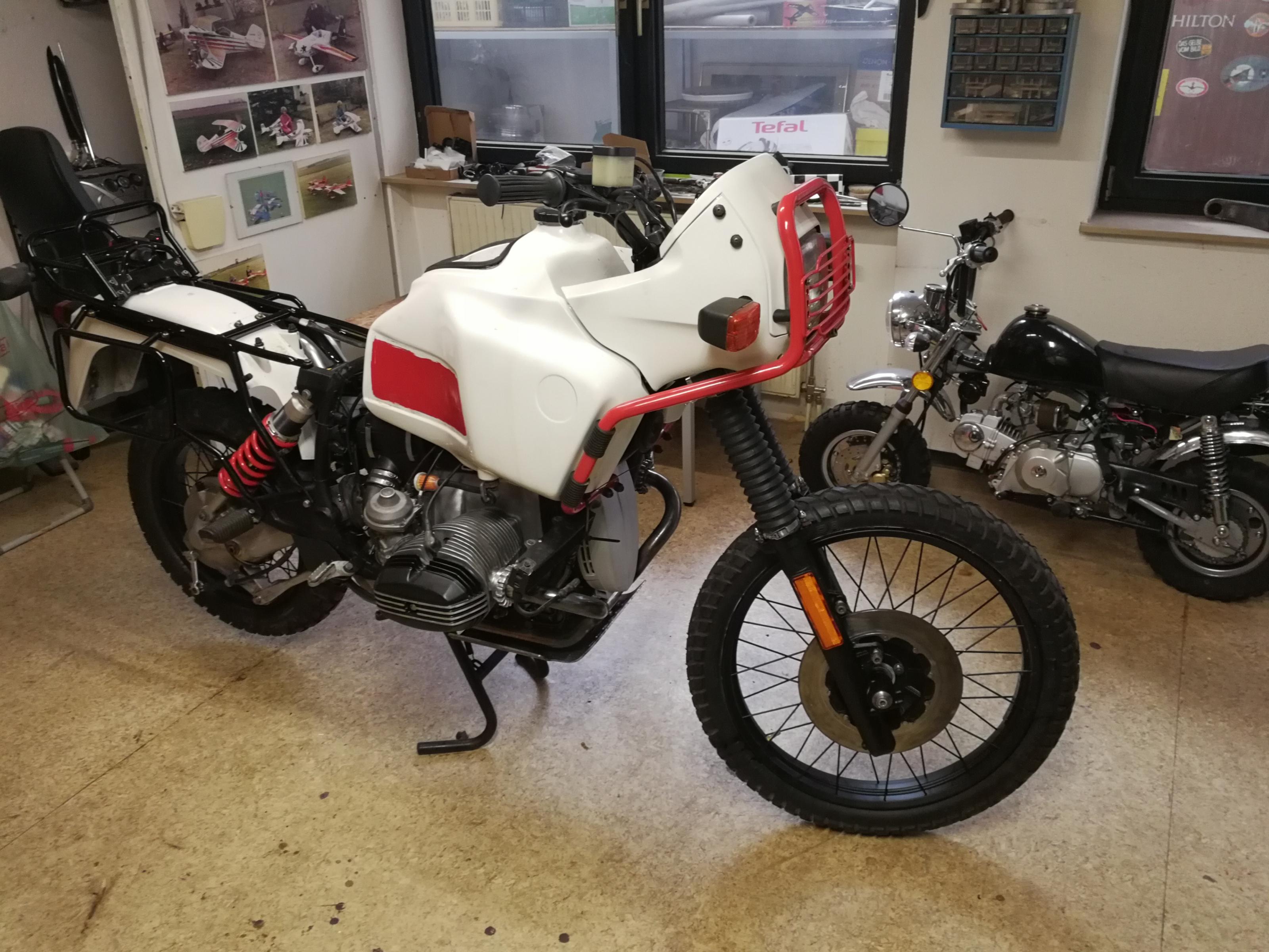

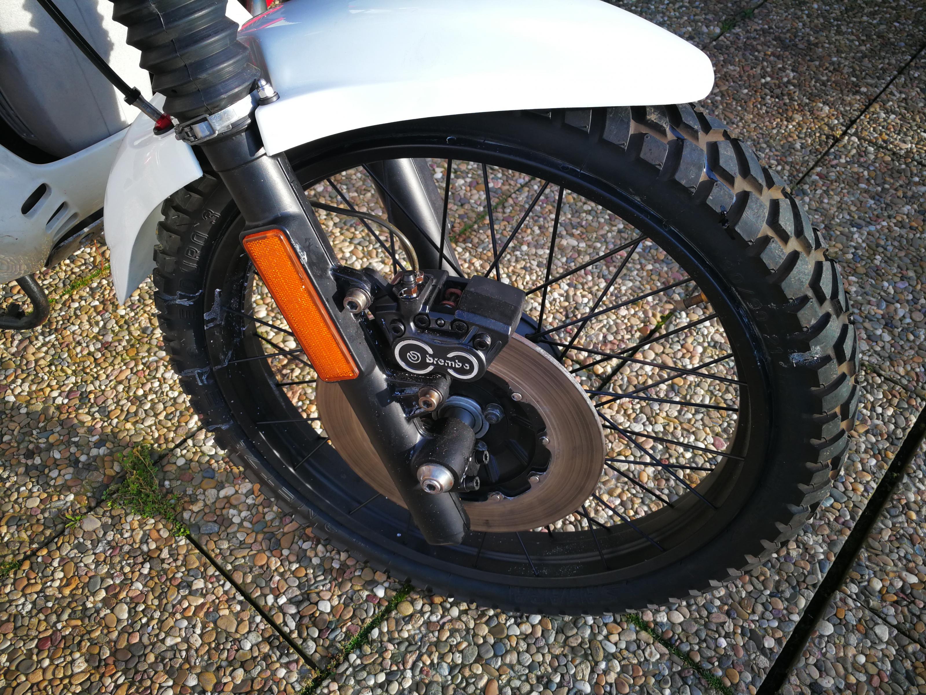

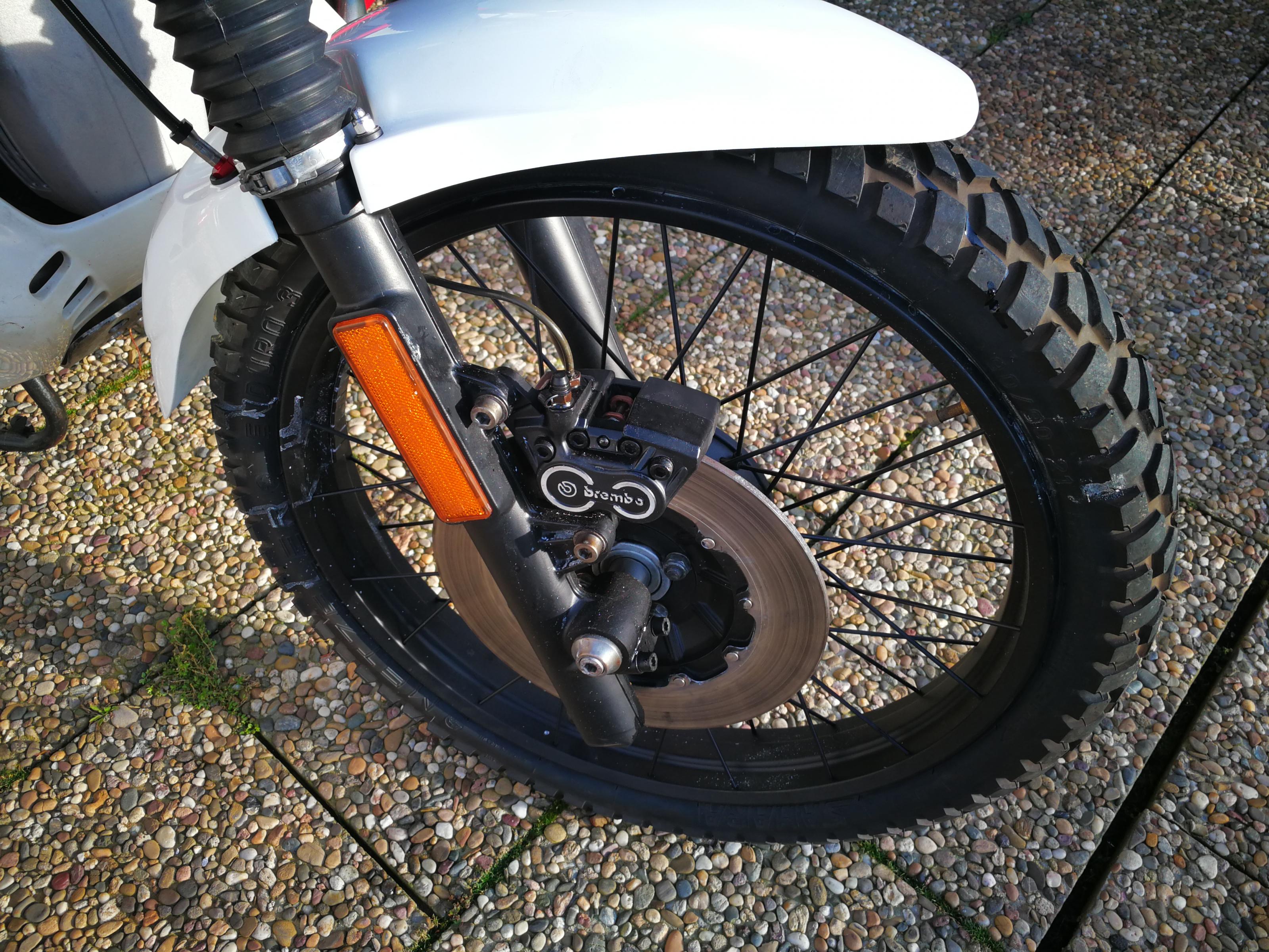

wollte mal seit langem wieder ein Update machen.
Leider habe ich vergessen immer wieder mal Fotos zu machen und jjetzt ist sie schon fast fertig.
Gemacht habe ich ich:
Endantrieb neu abgedichtet und Öl gewechselt und Poliert!
Getriebe Poliert neue Simmerringe und Ölpumpe o Ring rein und neues Öl
Motor neue Simmerringe Neue Kopf, Fuss usw ( Alle Dichtungen )
Kupplung gewechselt.
Kolben und Buchsen sahen aus wie neu!
Neues Lenkkopflager, neue Radlager Gabel neue Simmerringe.
Alle verschleißteile Neu ( Luftfilter, Olfilter Bremse hinten und vorne Neu)
Wobei Bremse vorne fehlt mir noch der Sattel den bekomme ich Morgen ist ein 4K Sattel, der noch abgerfäst werden musste.
Bremspumpe erneuret Dichtungen waren alle geqollen
Sahlflex ist ja dann klar und das ganze mit Sinterbelägen.
Rahmen und Rahmen anbauteile Pulverbeschichtet.
Vergaser gereinigt und komplett mit neuem Dichtungen und Membrahnen versehen.
Was jetzt noch fehlt ist die Lakierung, die wird Orginal Rot Weiß
Gelaufen ist sie auch schon ist auf anhieb in meinem Keller angesprungen, Moregen kommt sie an die Frische Luft
Dort kannmann sie dann einstellen.

Ich hätte nur mal eine Frage:Ich weiß das die ungelochte Scheibe vorn orginal ist aber warum keine Gelochte?
Aber weiterhin viel Spaß damit das wird gut:daumen-hoch:

Moin Edda,
Kommt noch ist halt alles eine Geld Frage.
Aber habe ich noch im Hinterkopf.
So und heute morgen habe ich den 4k sattel angebaut und passt prima und eben ist die stahlflex gekommen.

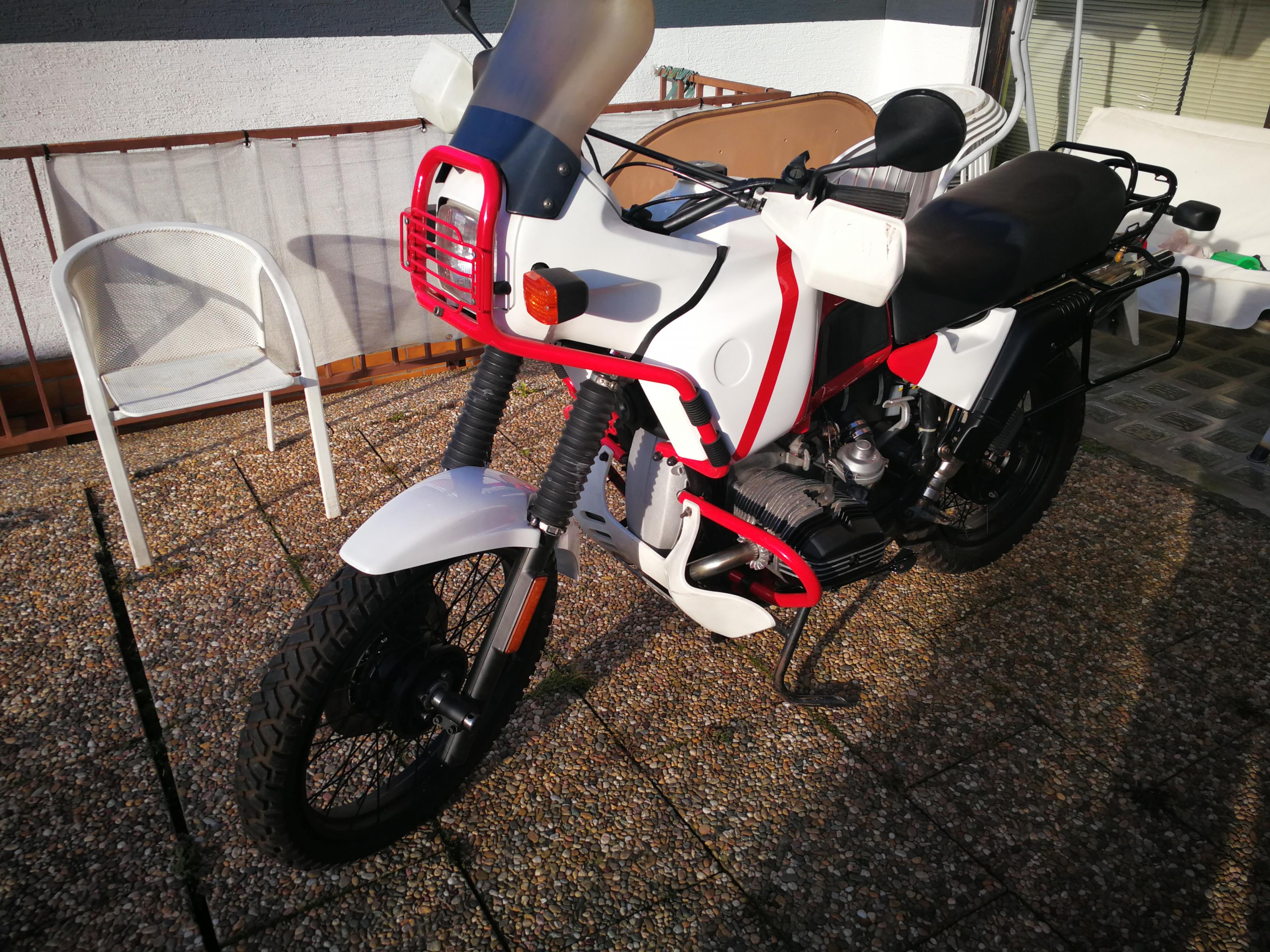

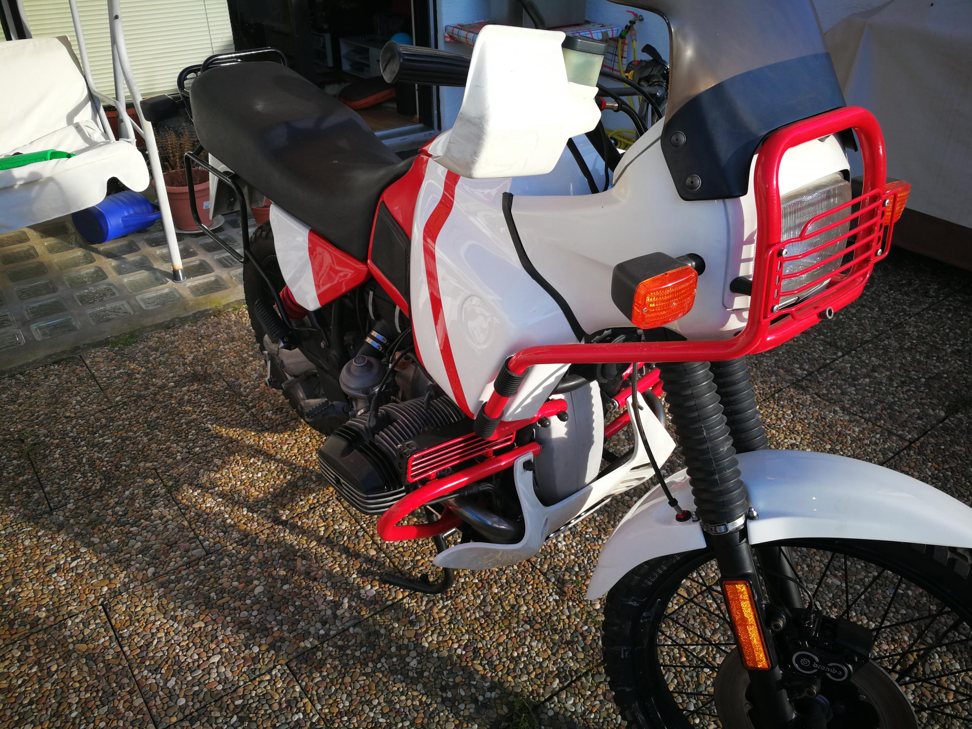

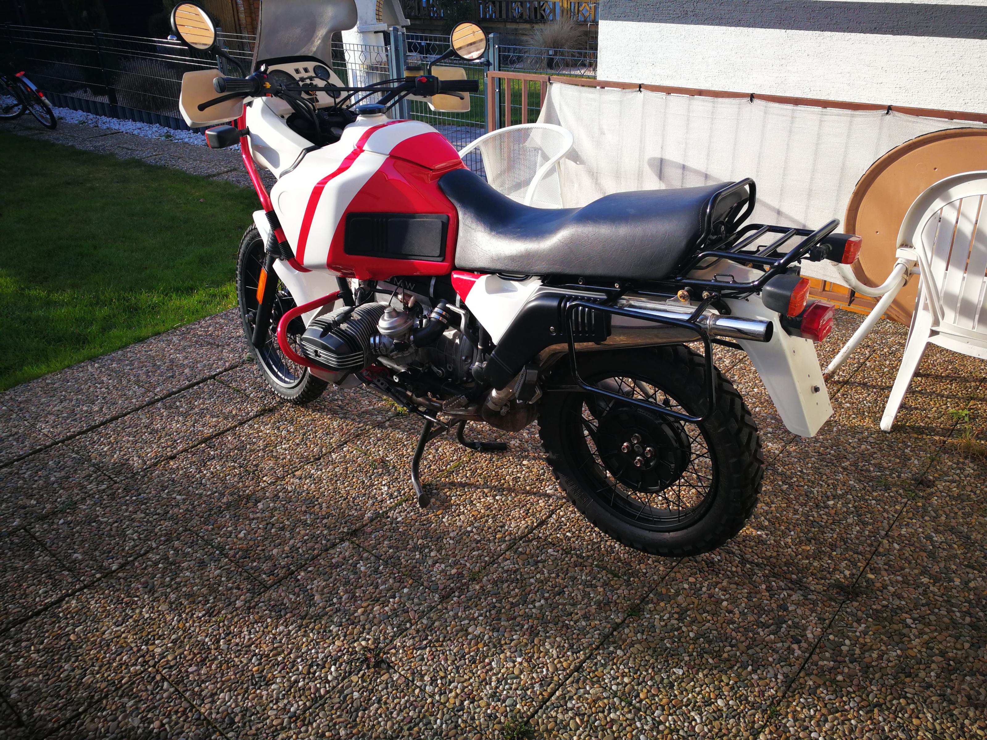

Hallo an alle,
melde mich nach langer Zeit mal wieder und wollte nur mal anmerken das ich etwas weiter gekommen bin an der GS PD.
Sie ist so ziemlich fertig, was jetzt noch fehlt sind die BMW Embleme und der schriftzug.
Das ganze hat etwas länger gedauert da mein Lakierer mich etwas hängen gelassen hat.
Jetzt wo sie fertig ist muss ich mich leider von Ihr trennen da meine Heizung im Haus kaputtgegangen ist und ich Sie nun verkaufen muss:(.
Wer Intresse hat kann sich gerne bei mir melden und mir ein Angebot machen.
Liebe Grüße Roland
