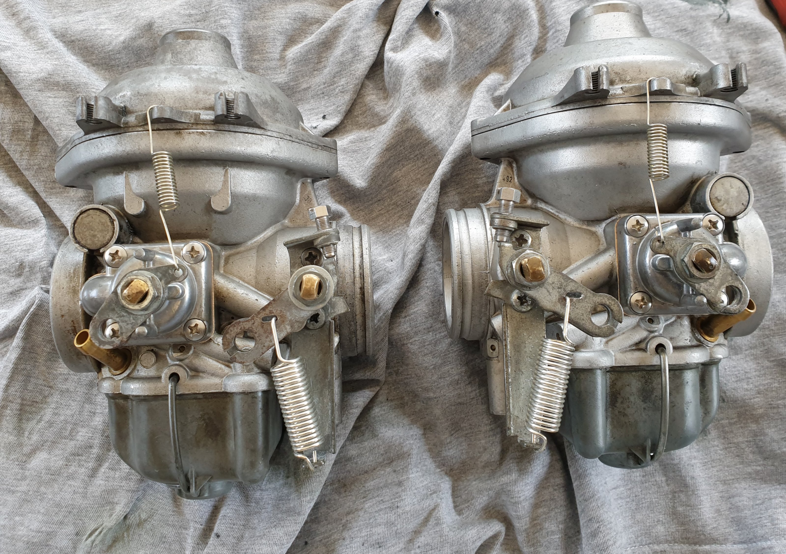

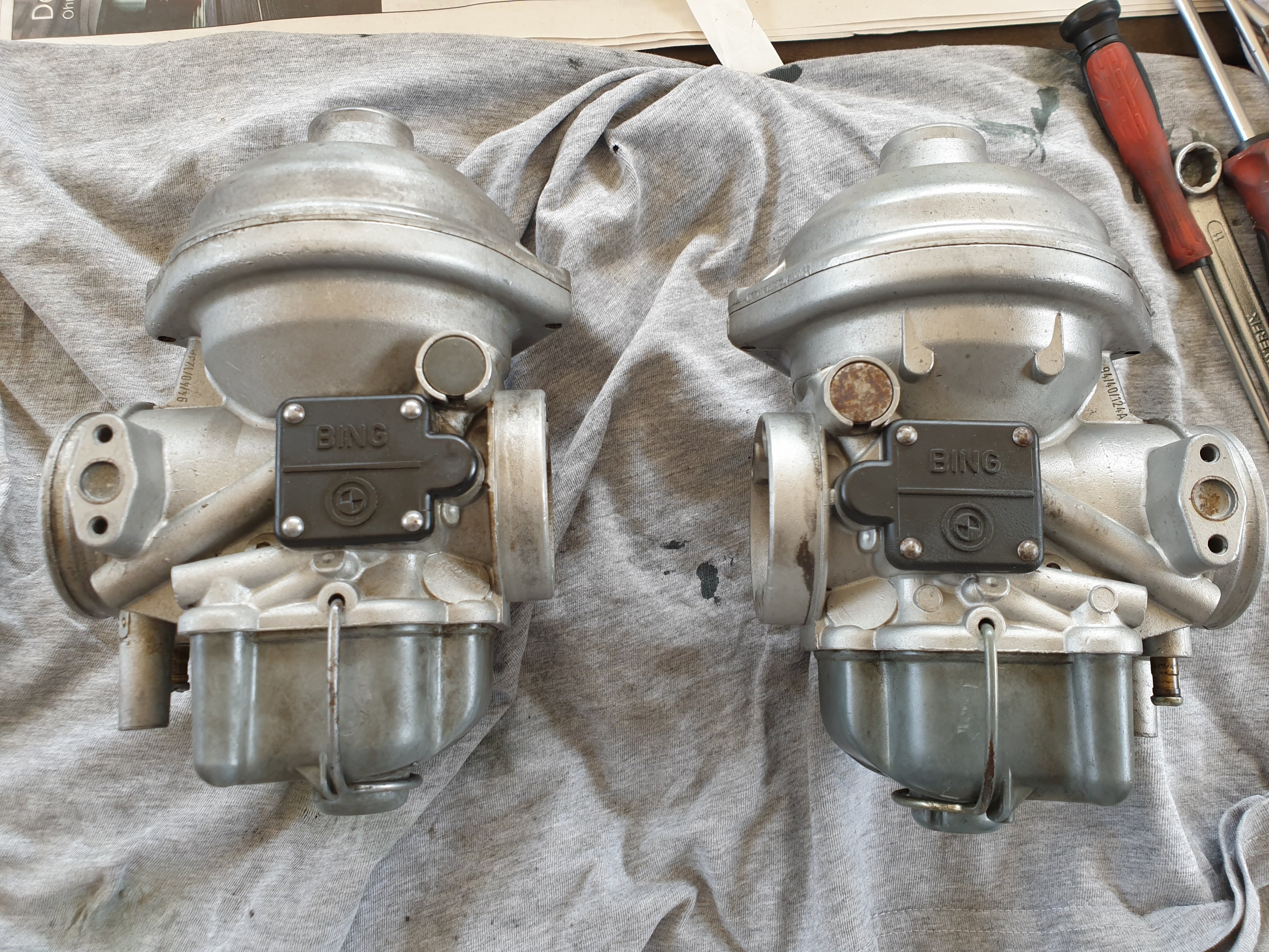

Ich habe sie gebraucht gekauft, hat vor längerer Zeit ca. 7 Jahre noch einwandfrei gelaufen.
Dann hat der Käufer die Vergaser komplett zerlegt im Ultraschallbad gereinigt und mit neuen Dichtungen wieder zusammen gebaut.
Danach hat sie nicht mehr vernünftig gelaufen.
Ich schaue mir heute mal die Vergaser und besonders die Startvergaser an.
Das klingt nicht gut.
Da hat jemand ohne Ahnung 2 Vergaser auseinandergerissen, alles in einen Karton
geschmissen und in Ultraschall gebadet.
Wahrscheinlich nicht nach Vergaser rechts / links getrennt. Danach irgendwie wieder
zusammengesetzt und irgendwas vertauscht / falsch zusammengebaut.
Ist prinzipiell kein Beinbruch, da Alles noch da ist.

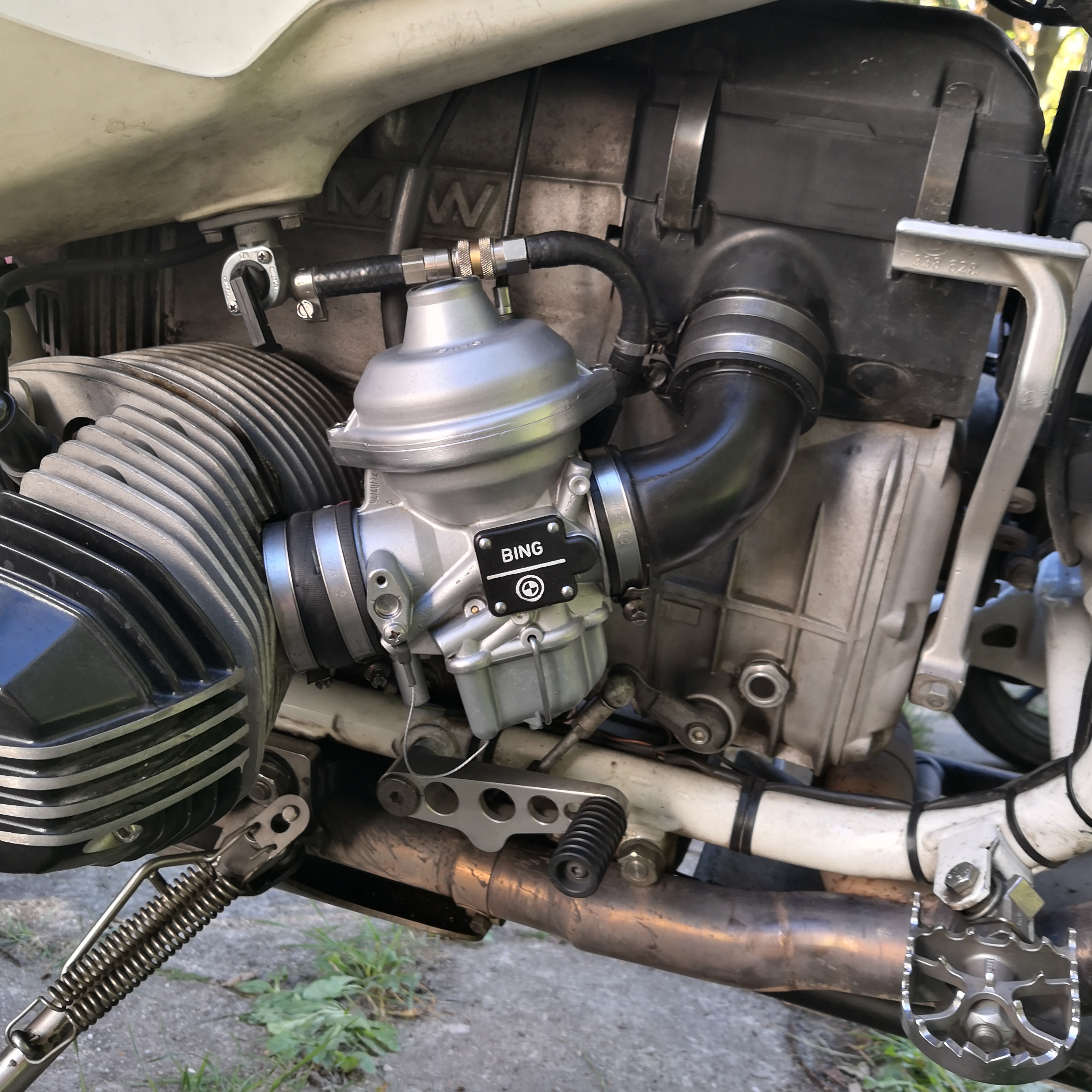

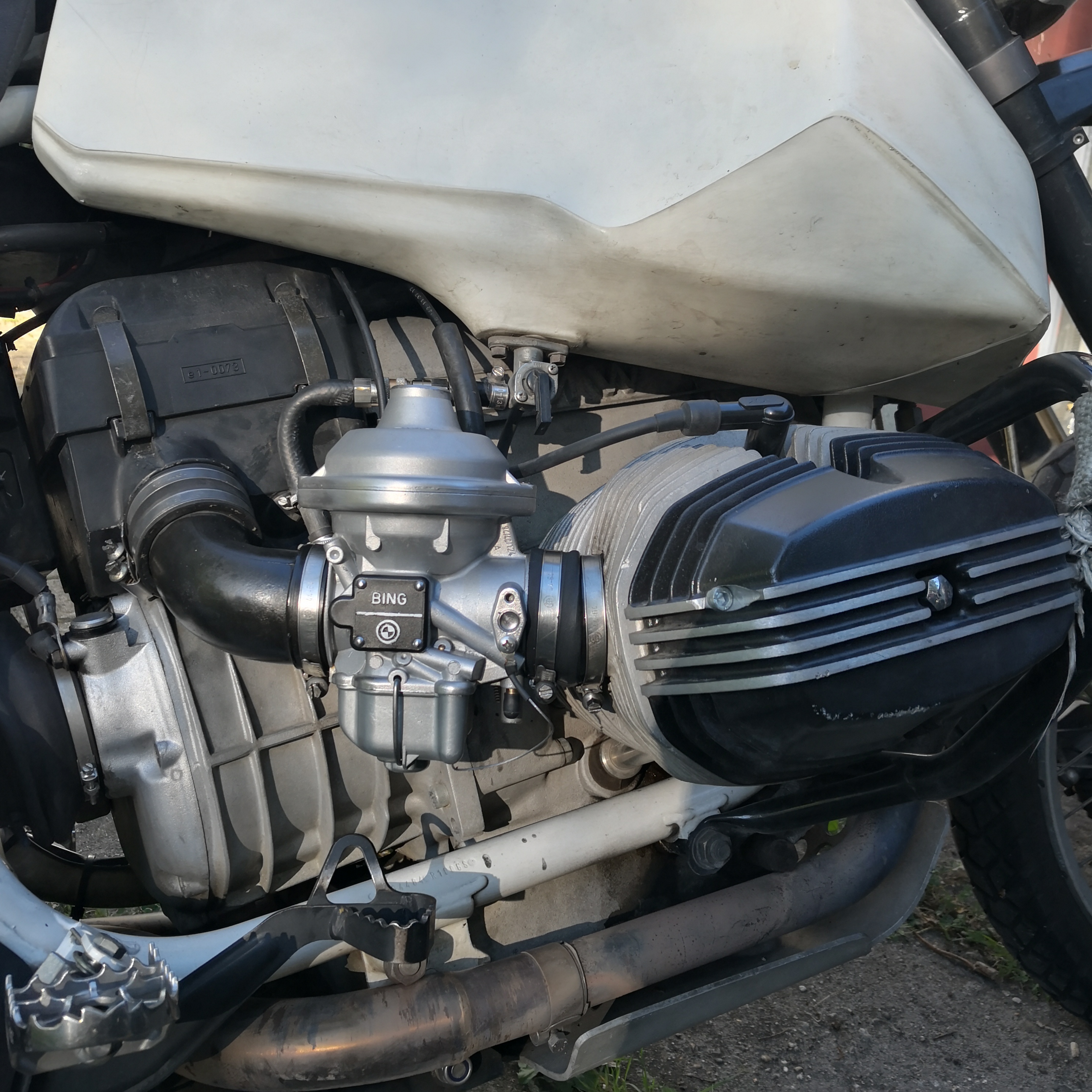

Hallo ich habe mir eine R100 GS BJ. 89 zugelegt.
Der Vorbesitzer hat die Vergaser um Ultraschallbad gehabt und alle Dichtungen erneuert.
Leider läuft sie nur mit Choke auf "Endstellung" (ganz auf) selbst wenn sie warm ist geht sie ohne Choke aus.

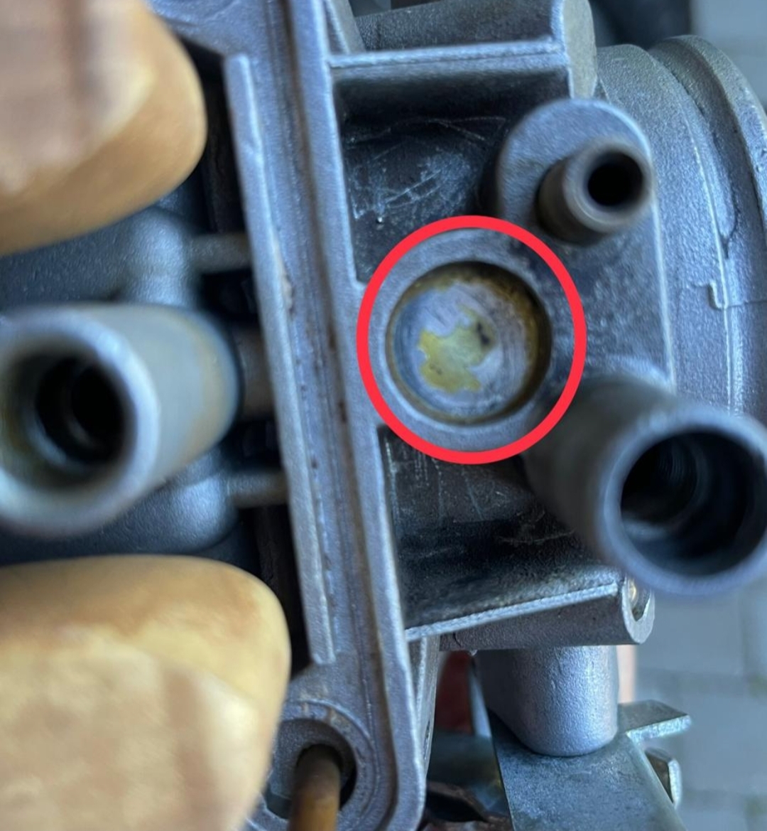

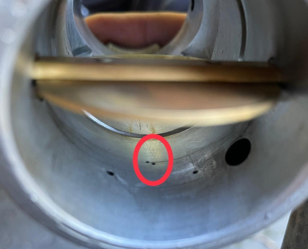

Kann mir jemand sagen wofür diese Bohrungen sind ?
Und ob im zweiten Bild ein Deckel oder sowas fehlt es sind da auch so komische Kleberreste zu sehen.
Ich denke das mit der Reinigung im Ultraschallbad war ohne Schall und Ultra
Vielen Dank für eure Hilfe
Liebe Grüße
Christian
Hallo Christian,
die Löcher im linken Bild sind die Vergaserausgänge. Im rechten Bild ist der Verschlussdeckel (DIN 470 d1=12mm) der Mischkammer zu sehen. Der müsste eigentlich fest verschlossen sitzen.
Die Durchgängigkeit der Vergaserausgänge kannst du mit Druckluft überprüfen. Die Verbindungen sind:
Gemischregulierschraube -> Vergaserausgang links
Abschlussstutzen Unterdruck -> Vergaserausgang rechts
2x Verbindung Mischkammer -> Vergaserausgang mitte/bypass
